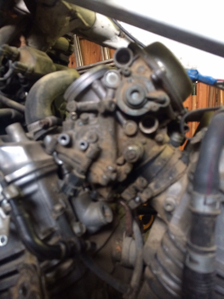

Alors là, j'en suis au début, je l'ai dépoilée et j'ai débranché tous les connecteurs du carbu.
Je bloque sur le démontage de celui-ci, j'ai beau pousser - tirer - souffler §chaud , pas moyen de le sortir des pipes d'admission qui sont raides comme du bois.
Enfin bref, ça commence et déjà §maxou
Avez-vous des trucs autres que la masse ou la tronconneuse pour sortir ce §censure de carbu ?

Essaye de desserrer les colliers ? :lol:

Faut forcer.
Moi je fait levier petit a petit avec un gros tournevis plat et je mets du wd40 pour que ça glisse et que ça ramolisse un peu la pipe

Attention. Pas forcer avec des outils on risque de casser les petits ergots en alu. Je passe vendredi plutot si tu galere toujours, j'ai poney demain et j'avais oublié

Et a un moment je prend le carbu a 2 mains et je tire dessus en le faisant basculer un peu de gauche a droite.
Et là ça vient d'un coup et je m'esquinte les doigts.

Voila ca c'est la methode validée mdr

C'est venu §youhou
Le coup du WD40 §super Oliv

J'utilise parfois un démonte-pneu mais en douceur (pour une fois).
