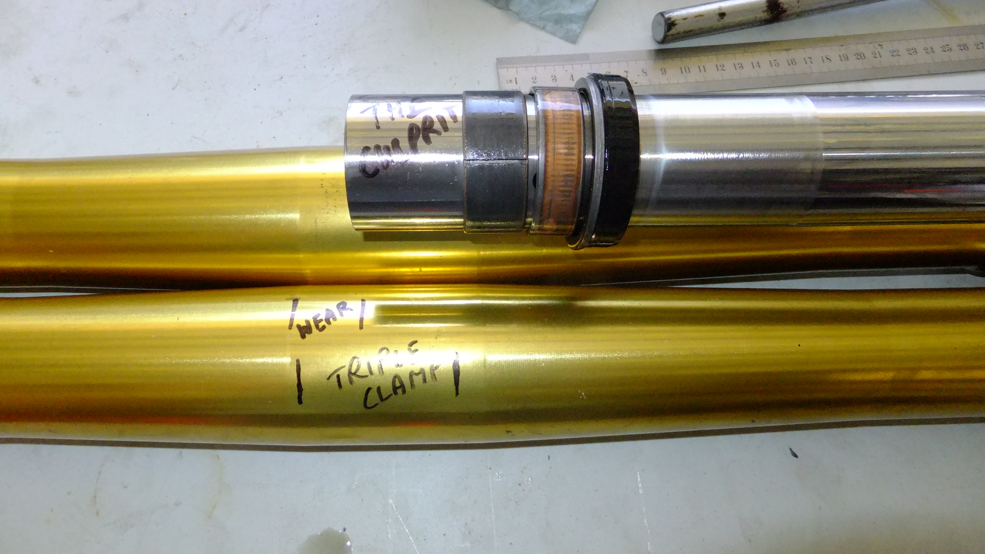

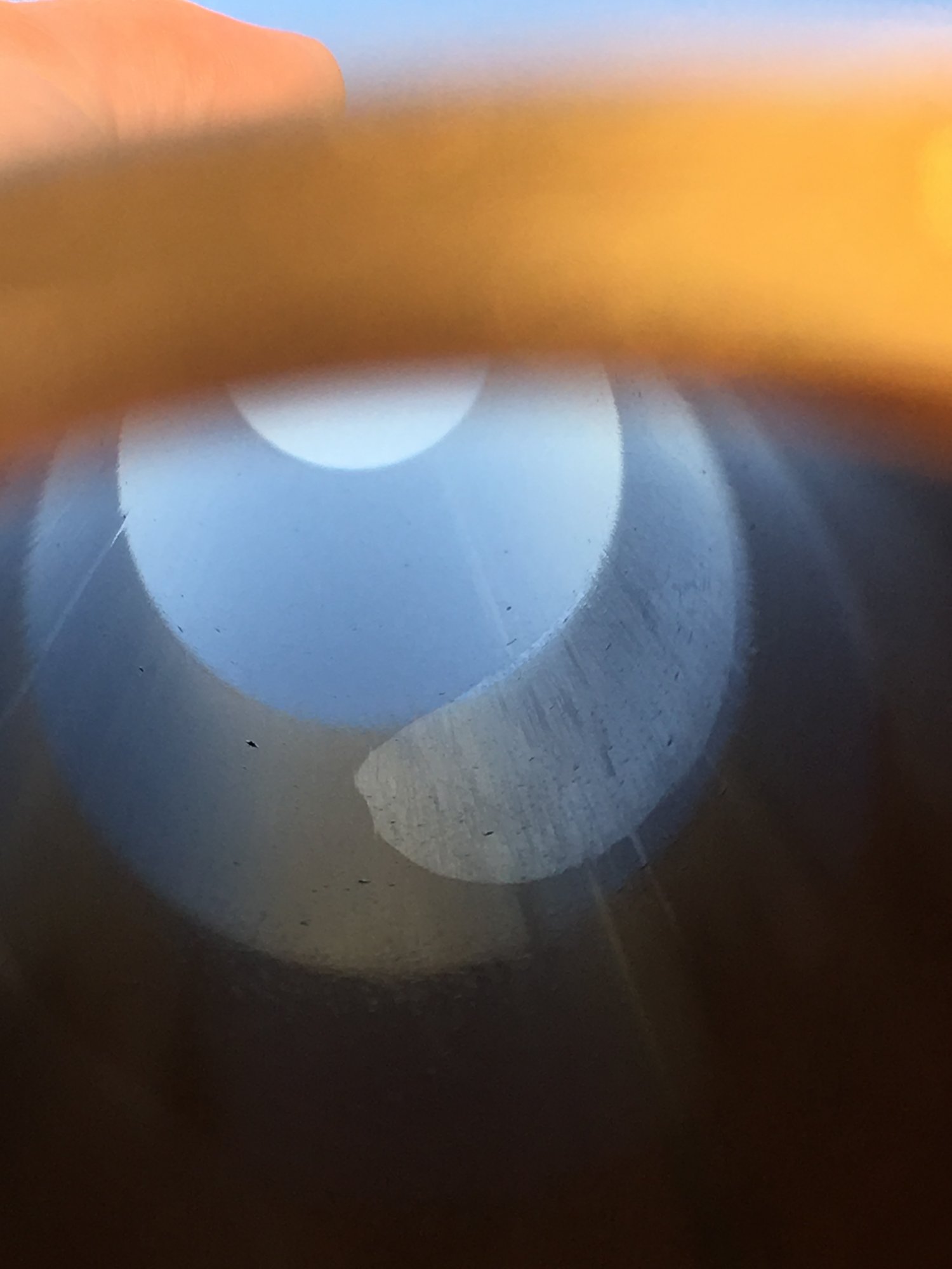

Africa twin 52 a écrit : 19 févr. 2018, 10:32 Des photos? voir ce que ça donne merci
Je viens de me retaper les 46 pages (!) sur Adv relatives à cette histoire et ai récupéré des photos. La réaction d'Honda semble dépendre du concessionnaire qui soit remplace, soit envoie à la maison mère pour expertise (laquelle répond généralement que cela reste dans les normes). En Australie et au Canada, des propriétaires d'AT ont aussi connu ce problème.
Certains rouspètent, d'autres répondent qu'ils n'ont pas de problème, un forum. Cependant, le souci semble quand même davantage affecter les 2016 et l'anodisation est différente sur les 2018.
Dans ces photos, ce qui est intéressant est qu'il y a aussi des photos de fourches neuves avec des problèmes de finition.
[/img]
