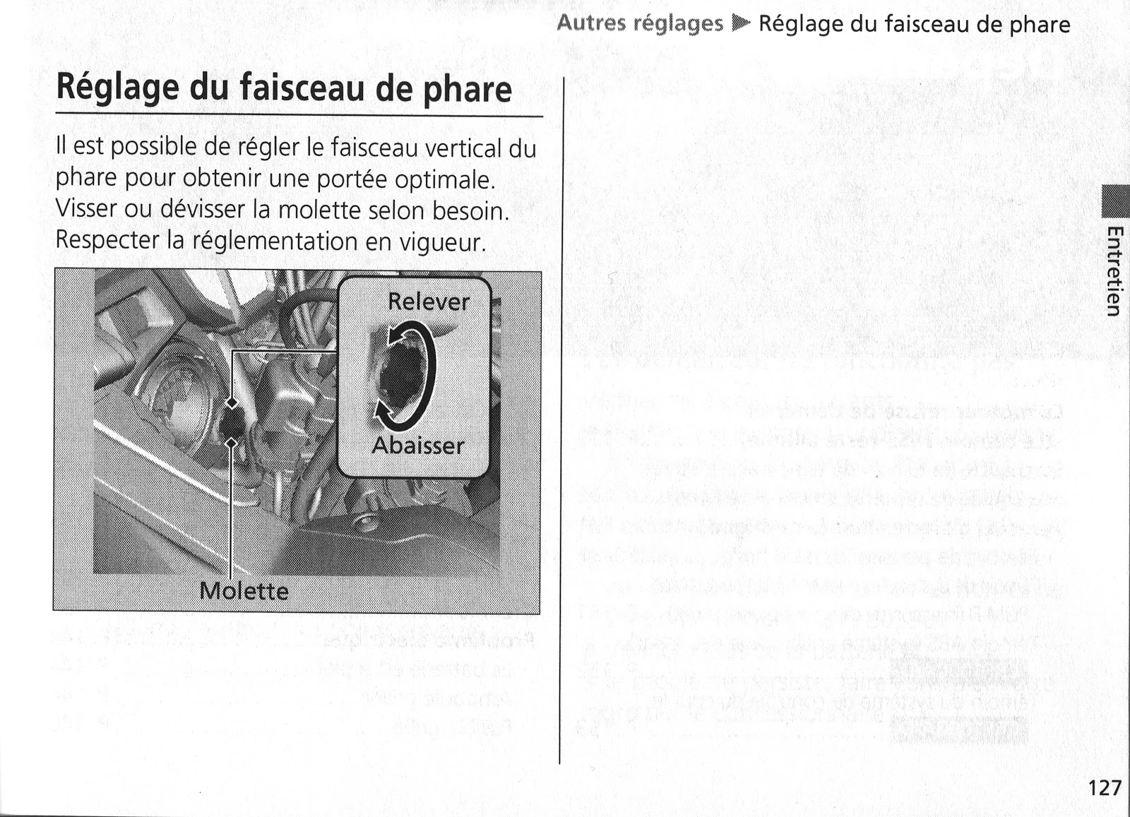

bonjour a tous
j'ai beau chercher je ne trouve pas comment régler la hauteur des phares de l'AF CRF1000 et il n'y a rien sur le forum non plus quelqu'un a déjà changé le réglage de son faisceau lumineux car moi en code ou pleins phares j'éclaire le ciel pas très pratique en virage de nuit

Pourtant, c'est dans le manuel §siffle

Merci c'était pourtant si simple de regarder sous ma selle le manuel j'ai voulu faire mon malin a chercher sur le forum et sur le net au bureau merci encore
