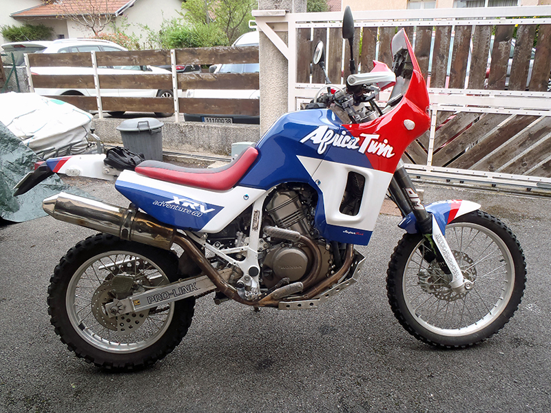

oui sur RD04 et RD03 beaucoup de pièces de transalp sont possible, Denis (Dode38) et moi avons modifié dans ce sens
une photo de la mienne : viewtopic.php?f=23&t=1907&p=42998 Denis avait pesé la sienne, mais je ne me rappel plus du poids...
dans tous les cas, sont sujet : viewtopic.php?f=23&t=422

Re: Des idées pour alléger l'AT RD04
Au pire on est plusieurs à avoir habillé des RD03 ou rd04 en transalp!!
Voilà ma rd04 mais tu peux fouiller dans le forum pour voir la rd04 de Dode38
- Fichiers joints
- FB_IMG_1503864121012.jpg (69.14 Kio) Vu 4703 fois

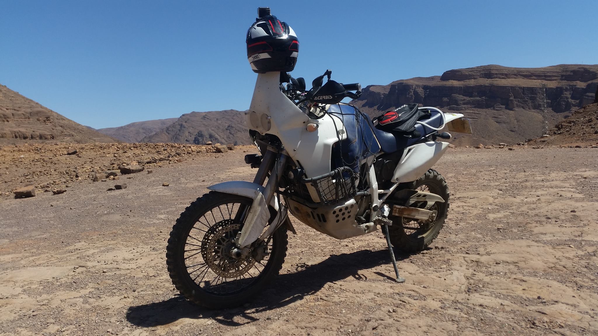

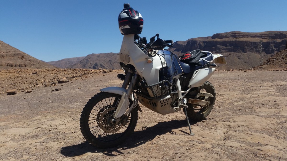

La mienne
RD04 de 91
Tete de fourche, araignée et gardeBoue carbone-kevlar Merzouga
Phare pégazo + led
Compteur electronique
Fourche WP KTM 950 SE
Amortisseur WP KTM 660
jantes exel
pot inox
Guidon fatbar, rétro repliable, cligno KTM
crashbar HeavyDuty
Mofset Yamaha Fazer
circuit de frein Arr modifié
198 kg tout plein fait (!)
et a traversé le Maroc sans un seul probleme
