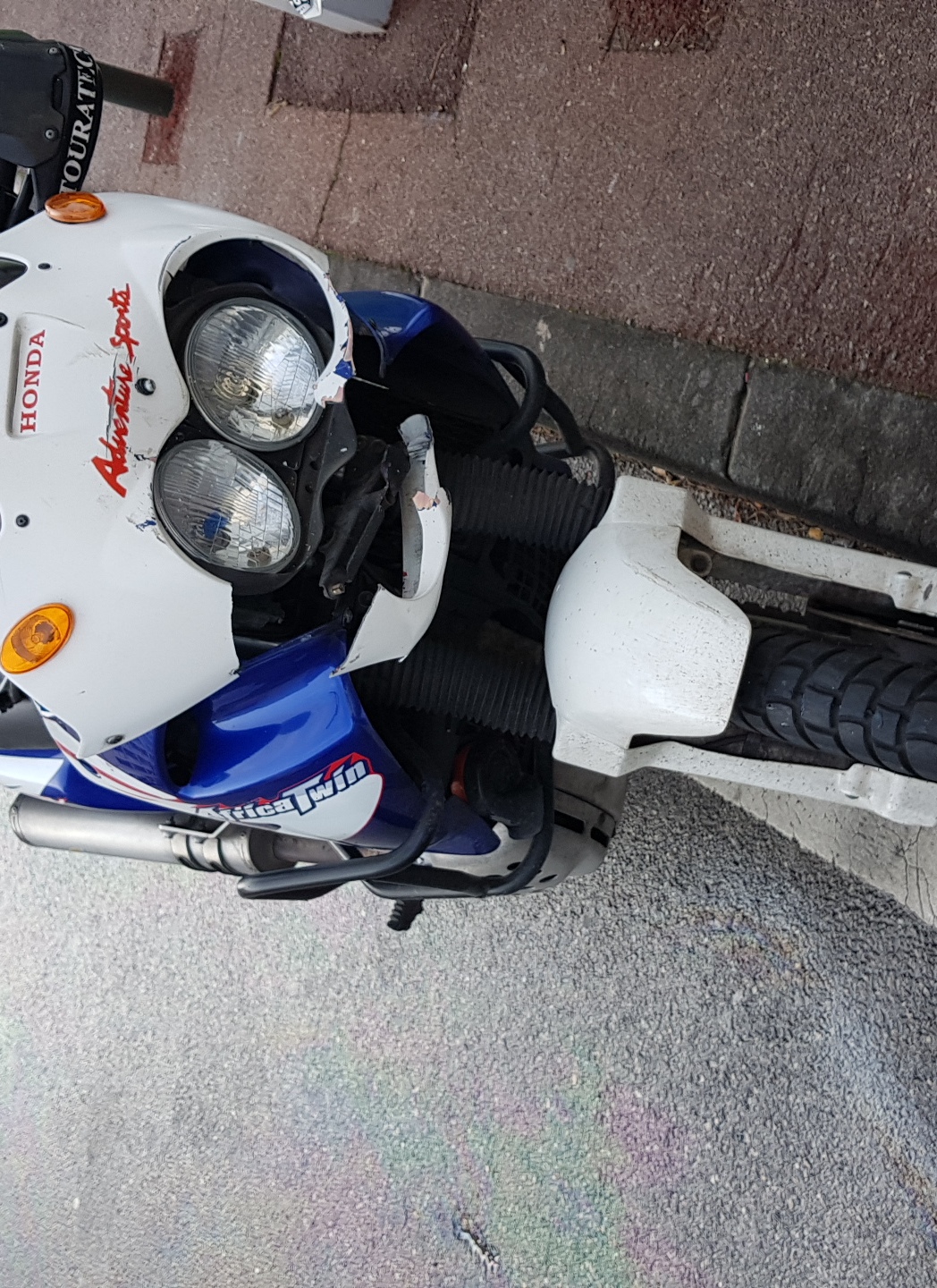

J'ai eu ce jour un accident avec ma RD07 de 2000 et ses 101 000 kms dans les rues bien huilées de Marseille, en m'encastrant sous une fiat 500 fort heureusement pas trop vite.
Au bilan un carénage de fourche avant et latéral G, des feux avant tordus, la bulle, le cale pied arrière, doute sur la fourche. Les pares carters ont sauvé ma jambe en tout cas.
Vu le coût des pièces je pense que je ne vais pas me lancer dans l'aventure d'une restauration et c'est à mon grand regret car quelle belle machine !
Avant de la proposer au boncoin ou à défaut à la casse je voulais éventuellement voir avec un vrai passionné si il y a un espoir (carenage racing en général moins cher) ou si ma moto pouvait avoir une seconde vie dans la moto de quelqu'un d'autre (revente pour pièce ...)

Dode 38 merci.
J'attends demain pour faire le tour de la moto qui est pour le moment en dépôt chez le dépanneur.
Mais a vue de nez:
- Bulle haute
- Carenage de phare
- 2 carenages lateraux
- Phare
- Les 2 cales pieds arrières
- Je n'arrive pas à la mettre au point mort donc il faut que je vois demain plus en détails
- Frein avant qui bloque, je doit regarder cela demain aussi
- Possible fourche, en tout cas il faudra la contrôler car la roue est allée sous la Fiat 500.
Bref .... la tuile malgré les pares carter.

#8 Message par Dode38 » 05 févr. 2018, 18:33
Pour ton passage au point mort, c'est peut-être simplement le sélecteur qui est tordu et qui vient en butée contre le sabot ou le cadre ;)

#10 Message par Jeepee21 » 05 févr. 2018, 19:27
Voila casimoto ...
Jeepee21
Messages : 23
Enregistré le : 29 août 2015, 12:50
Re: Glissade RD 07
#11 Message par Jeepee21 » 05 févr. 2018, 19:29
Vous constaterez l’état de la route marseillaise après la pluie..... réalisé sans trucage.

#14 Message par Dudu.13 » 05 févr. 2018, 21:12
Salut le voisin
Pas de dégâts corporel , c'est déjà pas mal :cry:
Pour ta fourche les T ont certainement vrillés
Ça se realigne sans problème
Mais ça m'ettonnerait qu'elle soit faussée
À ta disposition si je peux t'aider

Le phare va finallement bien. C'est tout l'avant qui est HS. Il faut refaire l'araignée et le carénage en fibre ou en carbone puis repeindre et sticks... Chez professionnel c'est tres cher.

avant d'envisager le la réparer , que ce soit pour toi ou un éventuel acheteur
faut voir le passage des vitesses ,
si c'est le sélecteur tordu , pas grave
mais il est déjà arrivé que son axe soit tordu , que son spy coule de l'huile
ou que le palier du carter soit fendu
et là ce n'est plus la même histoire :cry: §nul
