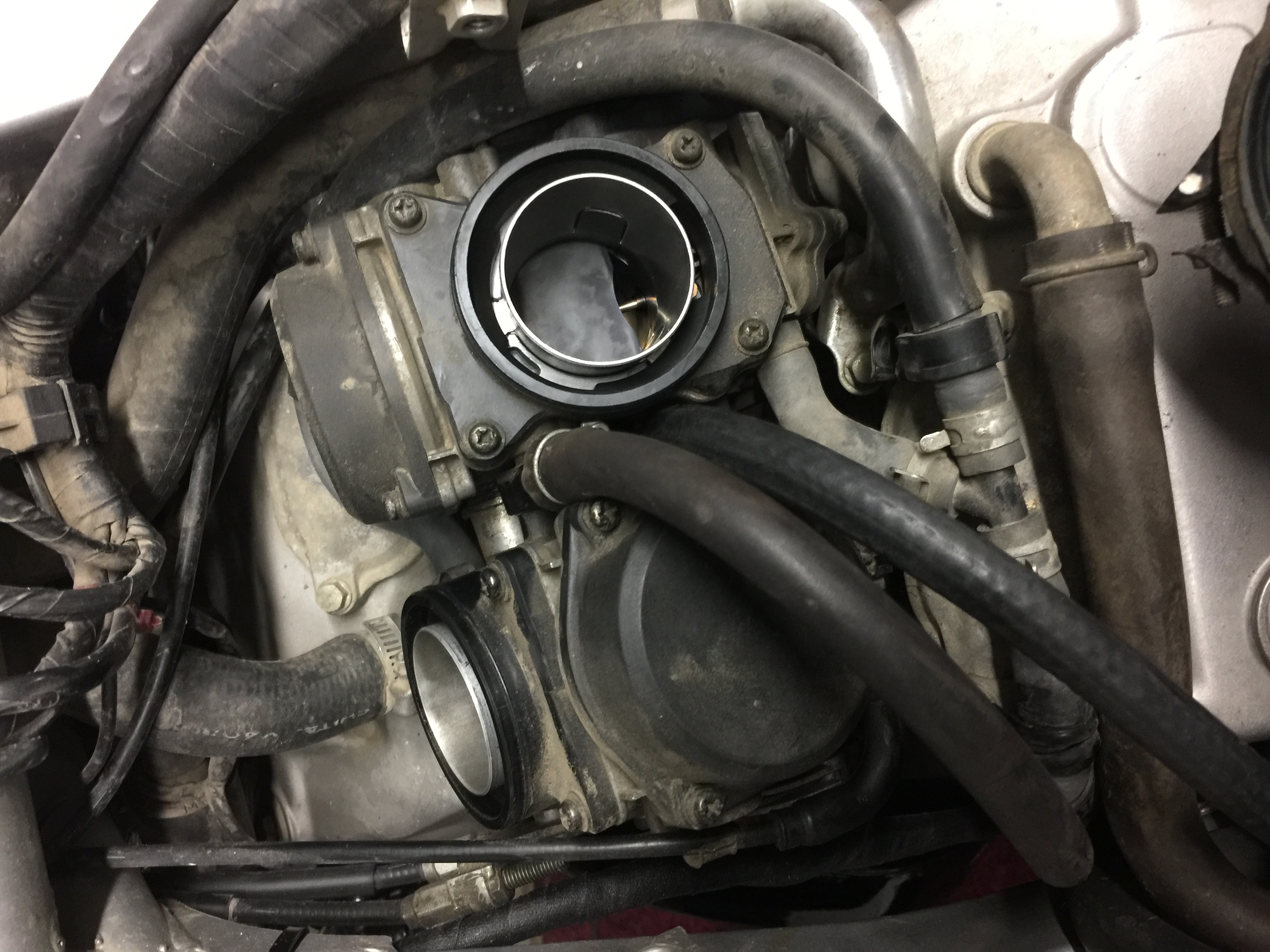

Test fait 48h après la modif et elle a demarre au 1/4 de
Tour. On dirait bien que c'est efficace
Je vais essayer de la laisser toute la semaine sans tourner pour confirmer

Nouvel essai après 1 semaine entière sans tourner et elle a demarré au 1/4 de tour. Donc c'est flagrant que la modif est vraiment 100% efficace. Jsuis super content 👌
Grand merci a Niju pour la trouvaille jsuis refait 😎

Grosso modo : durite 4mm + 2 raccords en t 4 mm.
Enfoncer un bout de durite dans le p'tit bout qui sort du haut des carbus et qui est courbé vers le bas, l'emmener vers la durite qui sort des carbus et qui passe côté gauche du moteur.
Couper, insérer le t.
Quelques cm plus loin sur la durite d'origine, couper, mettre le second t et faire passer une durite jusqu'au même endroit que le t commun aux carbus. (À peu près, je l'ai fixée un peu plus vers l'arrière pour pas avoir à virer la baa).
