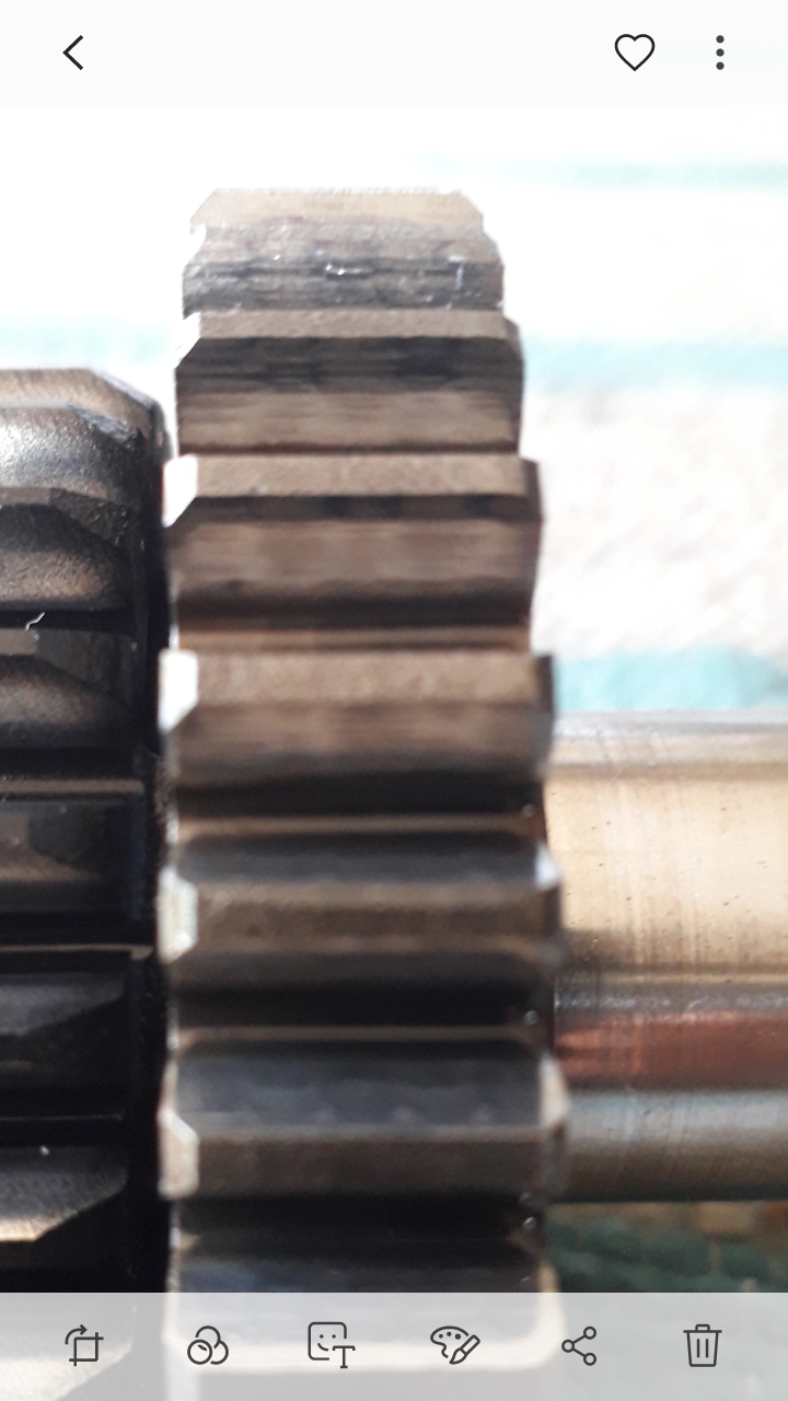

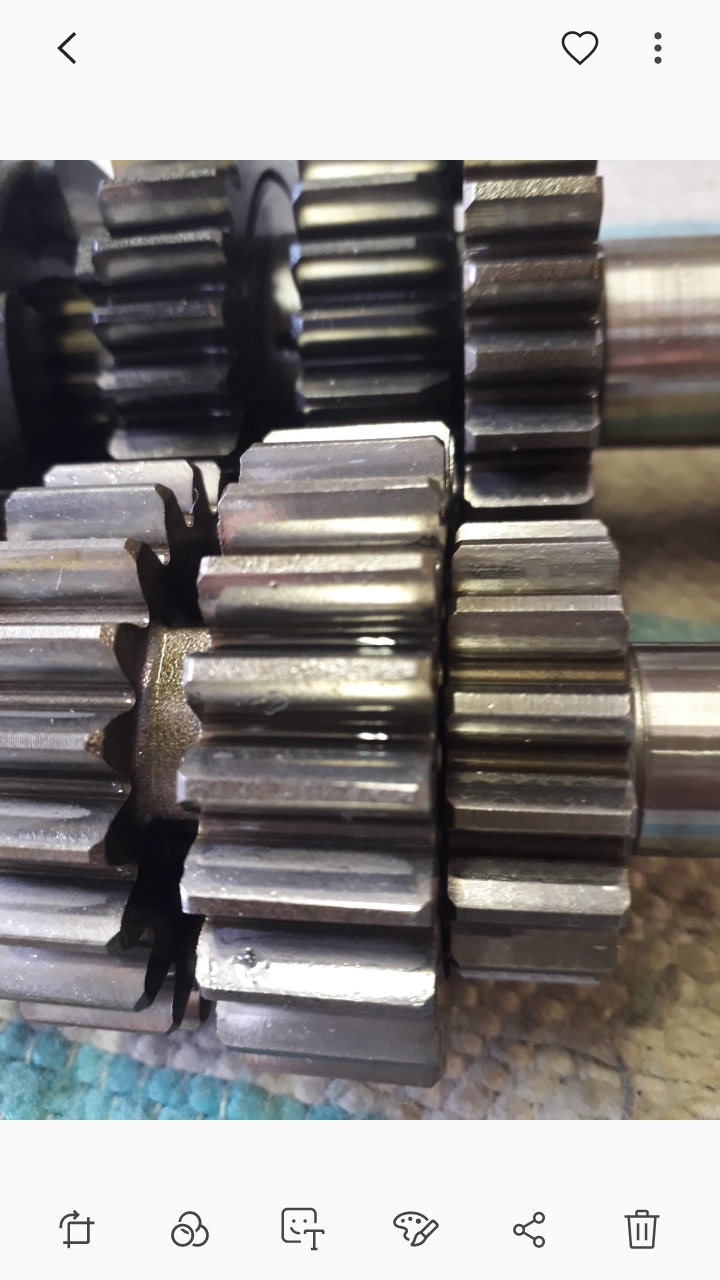

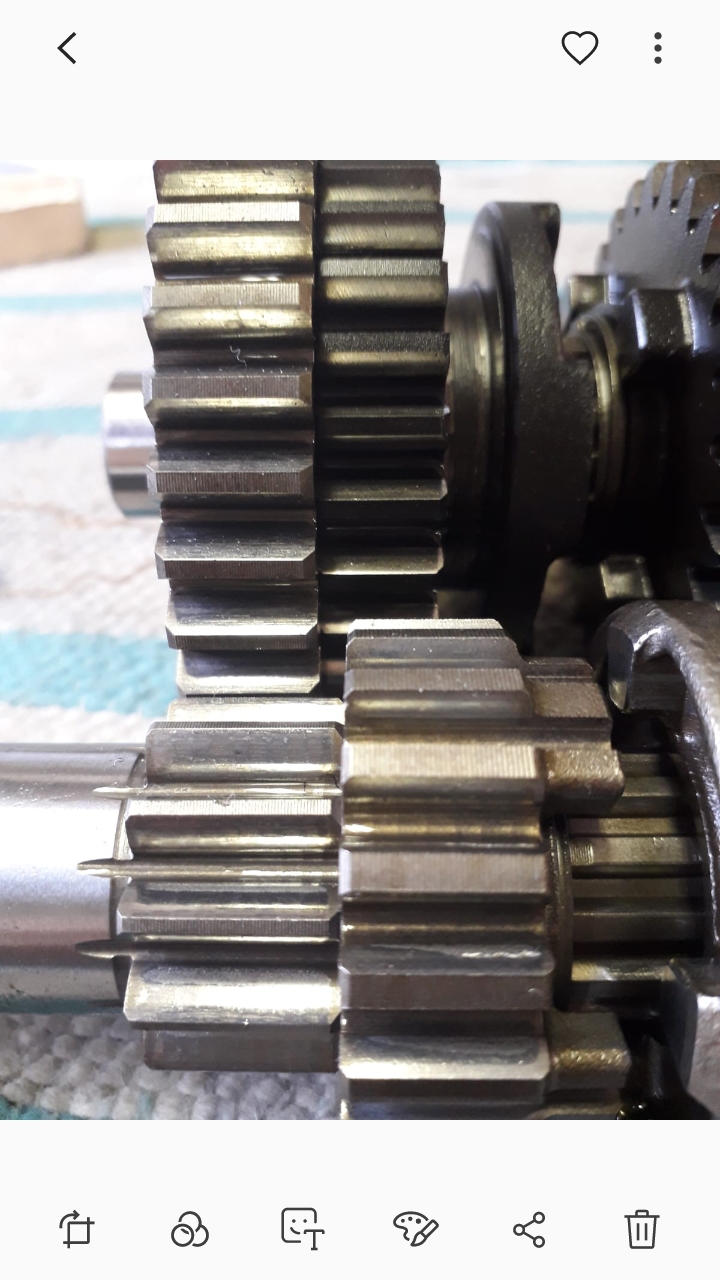

zoomes sur le haut de la derniere photo !
le pignon de 2
les autres impec !
pas tres marqué , mais traces d'usures
pour moi pas remontable comme ça ! ,
surtout par rapport au boulot que ça represente pour y intervenir à nouveau

oui, c'est un peu marqué, mais tu crois que c'est ca qui te fait un effet castagnette ?

#31 Message par Dudu.13 » 25 juil. 2021, 10:13
Le Pat a écrit : 25 juil. 2021, 09:14 oui, c'est un peu marqué, mais tu crois que c'est ca qui te fait un effet castagnette ?
ce moteur n'est pas celui en place ,
c'est un autre bloc
que j'envisage de refaire
mais le même defaut est naissant
et pas envie de tout redemonter
je pense commander les 2 pignons de 2 eme
comme je disait plus haut
la face usée n'est pas la face sollicitée en acceleration
c'est l'autre §hein
