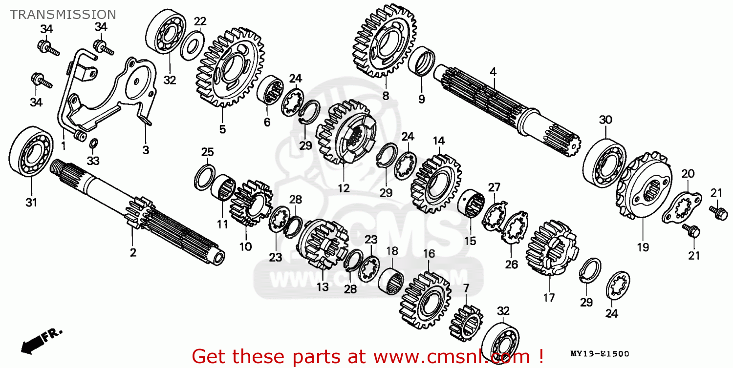

Dudu.13 a écrit : 25 juil. 2021, 07:07 zoomes sur le haut de la derniere photo !
le pignon de 2
Merci Dudu §chinois elle avait combien de kms cette boîte ?

Marcopolo a écrit : 25 juil. 2021, 09:15
le pignon de 2
j'en sais rien ! a voir l'ASB et les tendeurs de distri (env 4,5 mm ) au moins 100mk
Tu fais quoi alors, tu refais ce moteur là ...
je sais plus §roule

Dudu.13 a écrit : 25 juil. 2021, 10:13 je pense commander les 2 pignons de 2 eme
C'est lesquels, 7 et 8 ?

Marcopolo a écrit : 25 juil. 2021, 11:05
" voui "

Dudu.13 a écrit : 25 juil. 2021, 11:43
" voui "
Elles ne sont plus dispo :(
