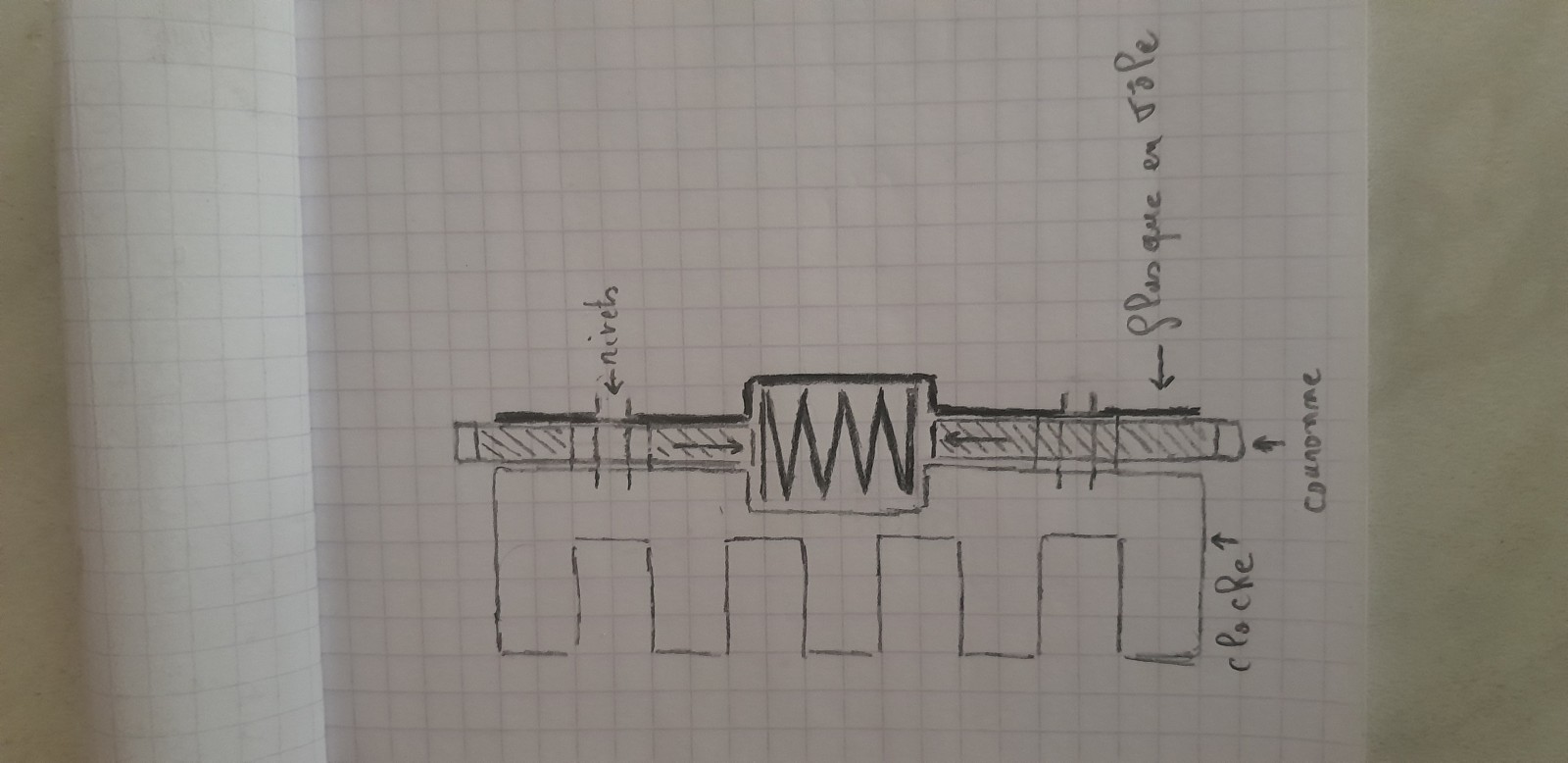

ce matin au café j'ai fait un beau dessin :oops:
il est évident que c'est que la cloche qui reçoit la poussée ! §hein :D
quant au rapport de dimensions entre les rivets de la cloche et aux goujons de la couronne arrière :shock: :lol:

La plaque en tôle ne sert qu'a maintenir les ressorts en place. Un point c'est tout ! :P :P

#530 Message par Gilles14 » 17 sept. 2024, 15:03
C'est pas tout à fait comme sur ton dessin
Le ressort n'est pas en appui en son centre de façon symétrique (pas trop facile à expliquer)
Si tu regarde la cloche comme sur la photo, le "bas" du ressort est en appui sur la cloche, et le "haut" sur la couronne
Quand tu viens placer le ressort il se trouve bien en compression entre couronne et cloche (avec le pion dedans)
Par contre, la fameuse plaque de maintien se pose toute seule une fois les 6 ressorts montés, sans avoir besoin de comprimer ou forcer
il y a 2/10 à 3/10mm de jeu entre la plaque et le ressort ou pion

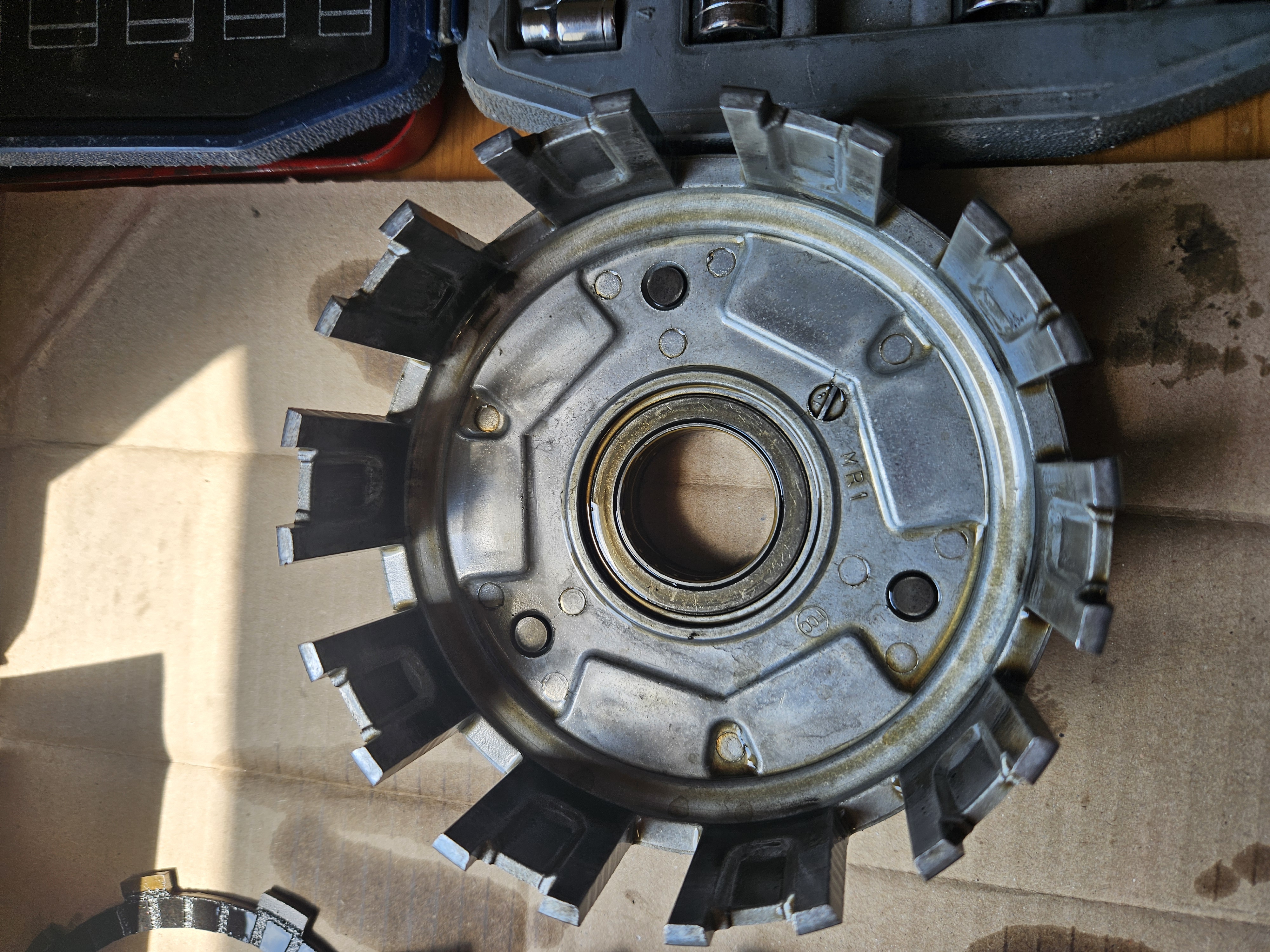

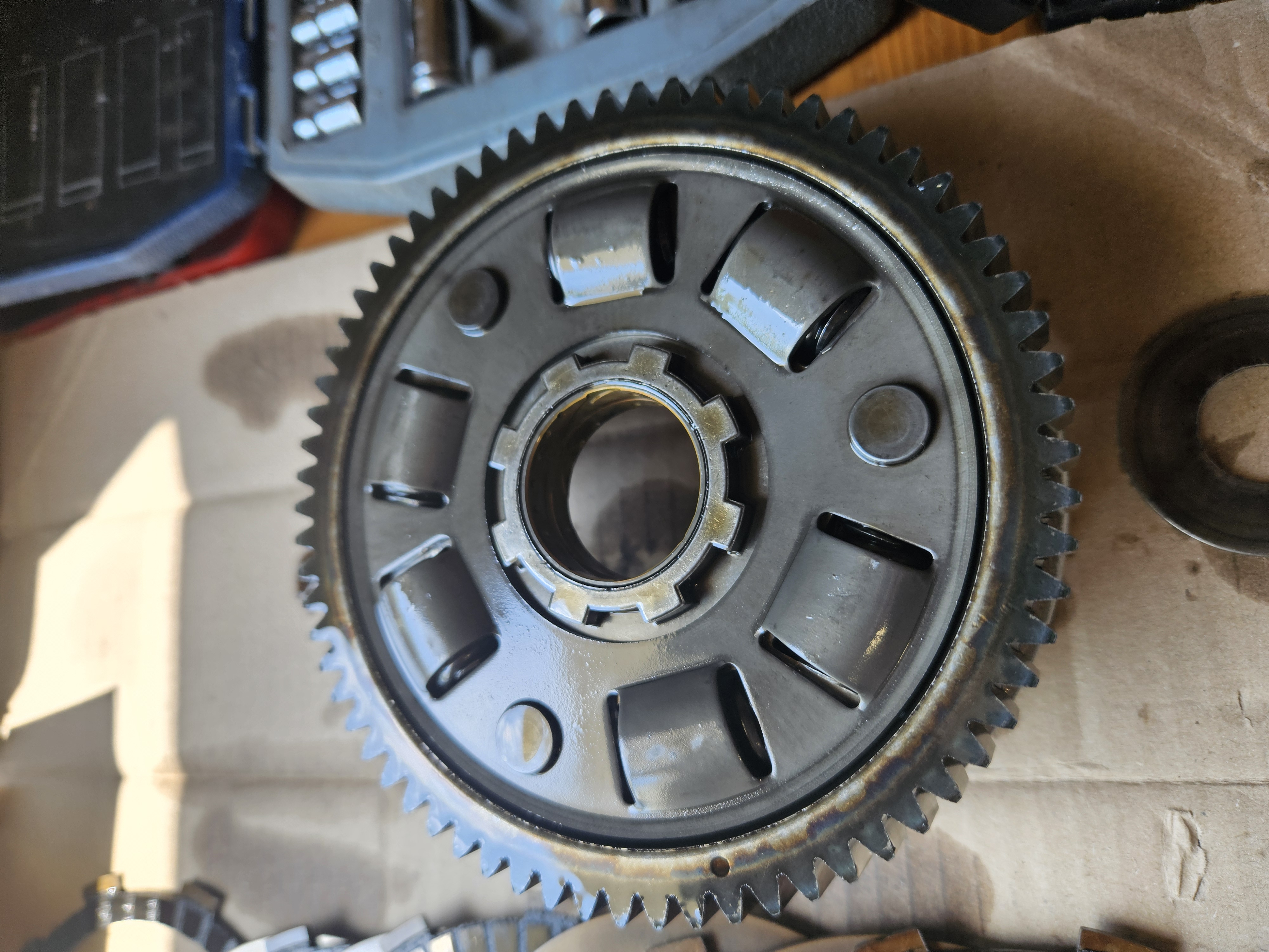

Lors de ma dernière sortie TT, ma RD03 a montré des signes de faiblesse côté embrayage. J'ai donc ouvert ce matin.
Premier constat : mes disques garnis sont à la côte 2,6/2,7mm. D'après la RT c'est la côte limite. Je vais donc les remplacer et cela explique (j'espère) mon problème d'embrayage.
Second constat : ma noix d'embrayage présente des rayures côté moteur. Rien de visible sur le plateau de pression. Et la noix n'est pas en rotation par rapport à une autre pièce si je ne me trompe pas. Avez-vous un avis sur ce phénomène ?
Rayures noix :
Plateau de pression :

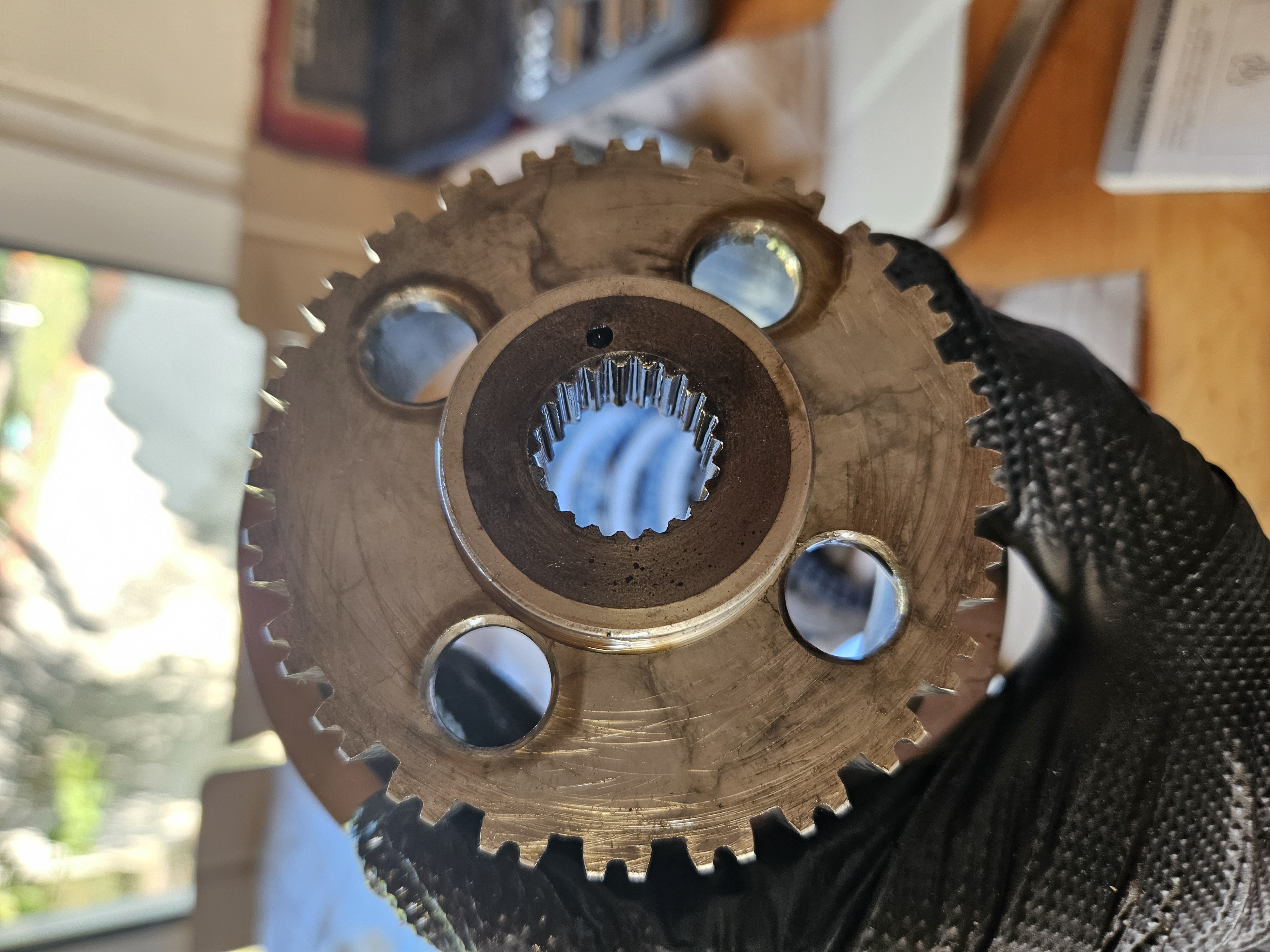

Cloche :
Troisième constat : 4 de mes 6 ressorts de cloche présente un jeu minime. Je n'ai constaté aucun bruit lorsque le moteur tourne mais je n'ai jamais vraiment fait attention. J'ai lu dans les nombreux fils de discussions (Ce tutos de réfection de cloche mais également les travaux de prépa de @Korrigan que je félicite au passage pour sa patience ^^ et autres posts) que les RD03 étaient plutôt épargnées et que certaines cloches neuves présentent aussi du jeu.
@Dudu.13 / @Marcopolo , je reste un peu frileux sur l'intervention. Au-delà de vouloir m'épargner ce travail (j'y viendrai si pas d'autres choix) est-ce indispensable ? Et si indispensable, indispensable dès que le constat est fait ? En gros dois-je mettre ma RD03 sur cales le temps de trouver tout le nécessaire ou est-ce possible de rouler en attendant.

On dirait qu'un petit morceau de métal est passé par là et c'est fait trimballé entre cloche et plateau (car les traces sont un peu aléatoires) un petit moment avant d'être éjecté.
M'enfin, c'est un peu bizarre puisque le plateau de poussée et la noix sont solidaires en rotation.
De toute façon, il n 'est plus là, donc remonte comme ça.

je pense aussi à une m-rde qui se soit coincée et promenée entre les 2 pieces
contrôles le bon etat du roulement de l'arbre primaire , des fois que ? :(
pour les ressorts amortisseurs de couple
pareil aussi si ça ne faisait pas de bruit , laisse comme ça !
par contre pour ta "faiblesse " de l'embrayage ,
à voir tes photos j'ai un doute sur la planéité des faces d'appuis de ta noix et du plateau de pression §hein
les 2 doivent bien être parallèles et non inclinées !
quand c'est le cas l'embrayage à tendance à coller et a patiner !
( je pense que ça doit pouvoir se reprendre au tour )
si c'est le cas ? changer tes disques ne servirait à rien §nul

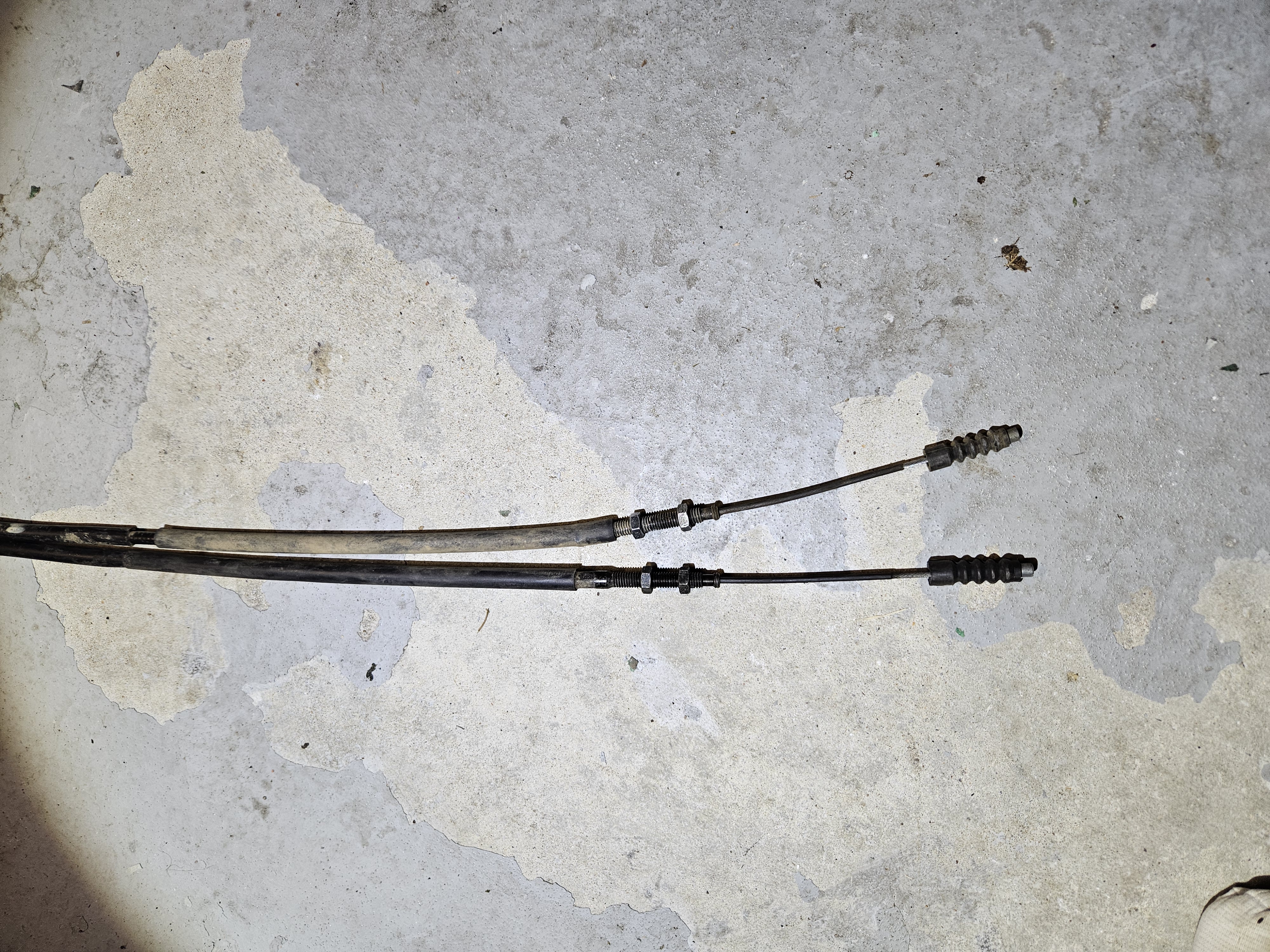

#548 Message par Carlos Amoëlle » 10 juil. 2025, 22:31
Bon, à priori câble d'embrayage ok. Pas de brins abîmés que ce soit côté carter comme côté levier. Il n'est pas très vieux, je l'avais remplacé en 2022. En comparaison de l'ancien, aucune différence à noter.
Je vais remonter le vieux pour voir, sait-on jamais. Je ferais un test de roulage demain matin.
Quelques images ;)
Le câble que je viens de démonter est le plus "terreux" :P

Re: [TUTO] Réfection cloche d'embrayage
#549 Message par Marcopolo » 10 juil. 2025, 22:50
Ok, le câble n'est pas en cause, du coup tu réponds quoi à cette question ?
