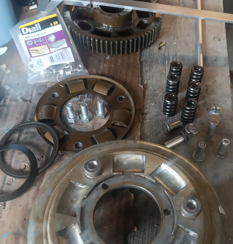

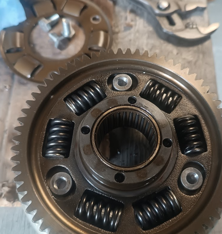

Salut à tous.
Je ne passe pas souvent sur le forum ,mais je ramène mon grain de sel. En effet, ces soudures c'est du grand n'importe quoi. Pour ma part: deux cloches restaurées.
Une première avec des pions, fabriquation maison, vis btr bonne qualité, une petite rectif, et ça roule. Deuxième cloche, ressort Stetfer, super. Mais un doute quand même sur la longévité. ( 40000 bornes pour l'instant, ras.) .
Par contre, je suis un gros nul, je n'ai pas fait gaffe à la différence des ressorts. Grosse flemme de démonter, 40000 ....même pas mal .
Quelle incidence ces différents ressorts.?

T'inquiète pas, je pense que la position des 2 ressorts plus minces si c'est qui te tracasse n'a pas vraiment d'importance ;)
Je dirais qu'il vaut mieux qu'ils ne se retrouvent pas côte à côte, mais c'est carrément subjectif.
Quant à l'explication du pourquoi du comment ...

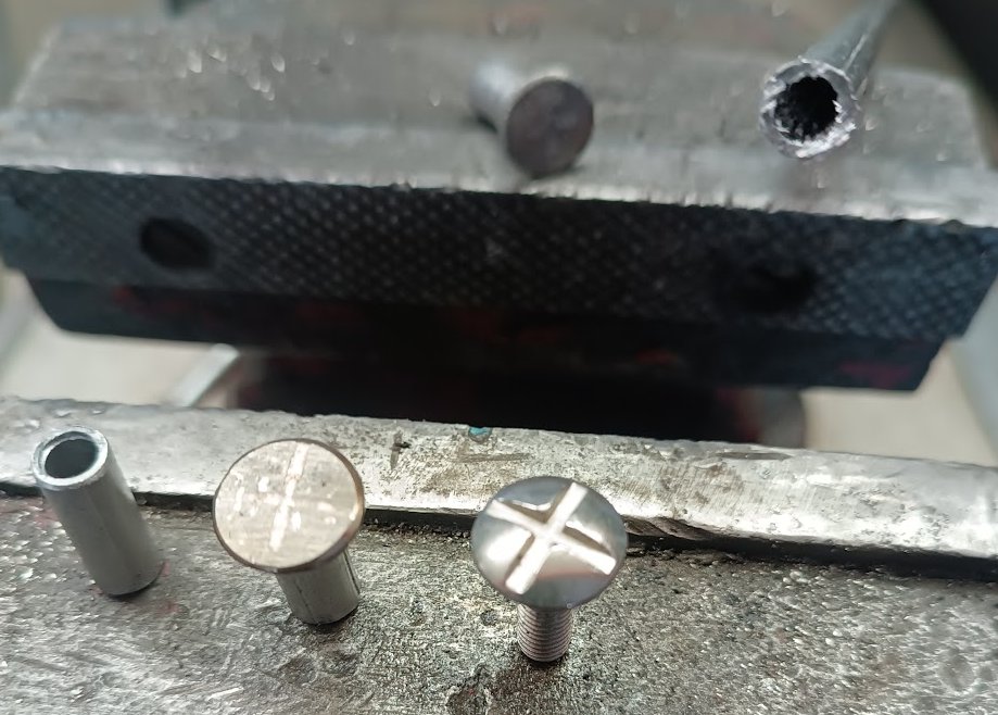

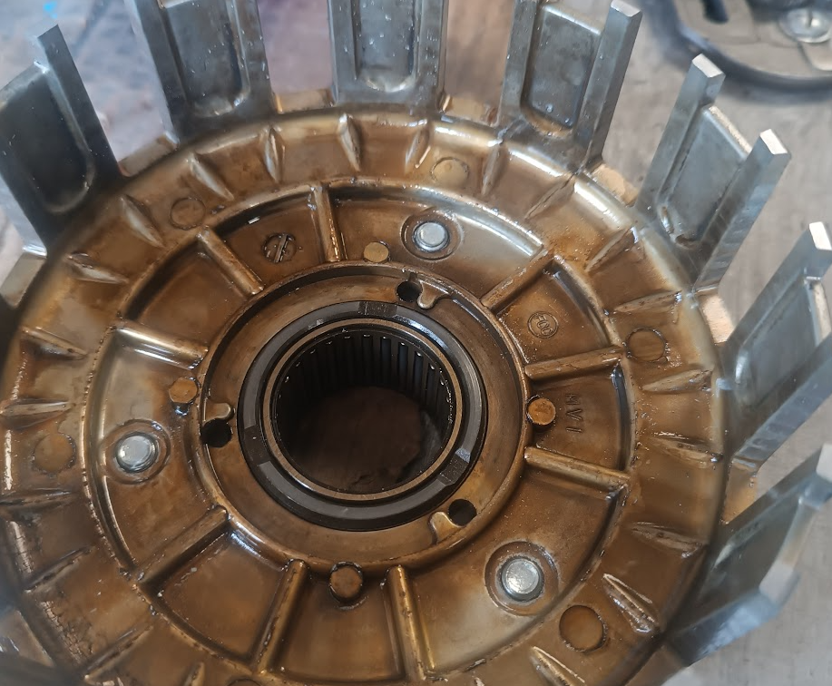

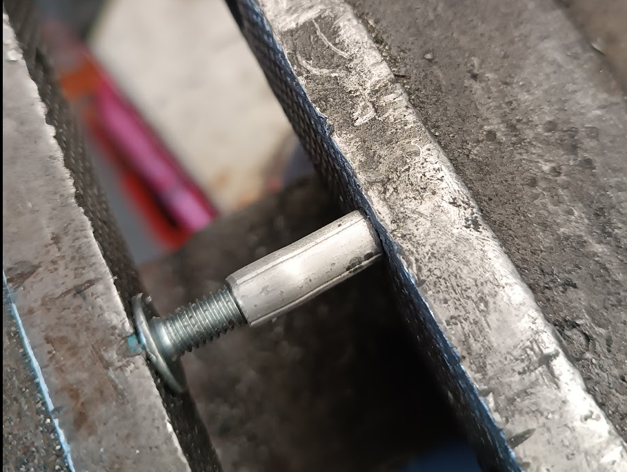

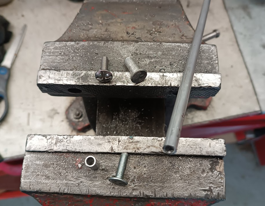

Nouvelle réparation d'un embrayage avec une fabrication de pions low cost.
A savoir les pions sont réalisés à partir de vis de type poêlier acheter chez Casto. M6 x L 20mm
la tête de vis est réduite à la meule, jusqu'à la disparition de la croix, sur la photo c'est explicite
sur ce pion, j'emmanche en force un tube en alu de diamètre 5.5mm intérieur et 7,5 extérieur, ce tube est vendu aussi dans le rayon bricolage en longueur 1 m
J'emmanche en force dans les mâchoires de l'étau
embrayage 3.png (673.14 Kio) Vu 5060 fois

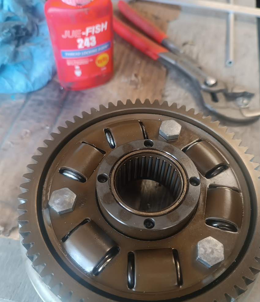

Percage et taroudage à M8 pour mettre en place des boulons à la place des rivets puis Montage de ressort avec les pions
vis M8.png (823.64 Kio) Vu 5060 fois
embrayage 4.png (835.84 Kio) Vu 5060 fois
Remontage avec des boulons dont les têtes sont légèrement réduites dans la hauteur
embrayage final.png (1.05 Mio) Vu 5060 fois
Au final plus de bruit de ferrailles dans le carter d'embrayage et une réparation réalisable dans son garage avec peu d'outils et un cout très faible : moins de 20 euros

Bien vu. En effet ça évite la fabrication des pions
Tu as bien freiné la vis dans ton taraudage M8 ?

tu n'as pas peur de retrouver des ptits bout d'alu dans l'huile et boucher ta crépine avec ce bricolage ?

non je ne pense pas, tu sais une partie de la cloche est déjà en aluminium

Gilles14 a écrit : 02 août 2024, 14:29 Bien vu. En effet ça évite la fabrication des pions
J'ai bloqué au frein filet rouge avec un coup de pointeau de l'autre coté

#514 Message par Gilles14 » 02 août 2024, 19:17
Je pense qu'il était pas nécessaire de meuler les têtes des vis. De ce coté de la cloche on a pas mal de marge avant de toucher la chaine de la pompe à huile (partie la plus proche)
C'est de l'autre coté, à l'intérieur que c'est super limite, c'est pour ça que n'ayant pas taraudé j'avais les têtes à l'intérieur et les écrous coté externe
J'ai passé 1h à tout mesurer pour être sûr avant de remonter tout...

Photo prise avant le coup de pointeau, les vis de 8mm dépassent à peine.
Avec ce diamètre de 8mm et le frein filet je pense que cela ne va pas bouger

montage pour Transalp ! car pour les 04 et 07 l'écrou passe à l'intérieur ! donc inutile de se prendre la tête à tarauder !
j'avais hesité et m'etais dis que si Honda avait fait ce serrage traversant rivé , il avaient leur raison
et j'avais peur que ce taraudage affaiblissent les colonnettes §hein
mais bon certains l'ont fait et RAS ,
je pense que l'ideal en cas de taraudage
c'est d'utiliser des " corps de boulons "
avec donc une petite partie lisse et alésage pile poil de la colonnette au diamètre de cette partie lisse et taraudage plus bas , avec bien sur réserve de serrage ,
afin que l'effet de cisaillement ne porte pas sur le filetage
( ceux qui ont mis les têtes à l'intérieur on fait tout faux ) §nul
mais bon c'est pas faute de l'avoir dit , et chacun fait comme il veut !

Il y a très peu de marge à l intérieur, j'ai préféré la sécurité.
Et il n'y aucun risque de cisaillement les 3 vis ne passent pas le couple (et heureusement car 3 vis de 6.35 ça tiendrai pas longtemps) mais ne servent qu'à maintenir la plaque
D'ailleurs les ressorts ne sont pas en appui sur la plaque
Il n'y a que le montage de banao qui comme tu l'as très bien remarqué font tout porter sur la plaque et donc les 3 vis

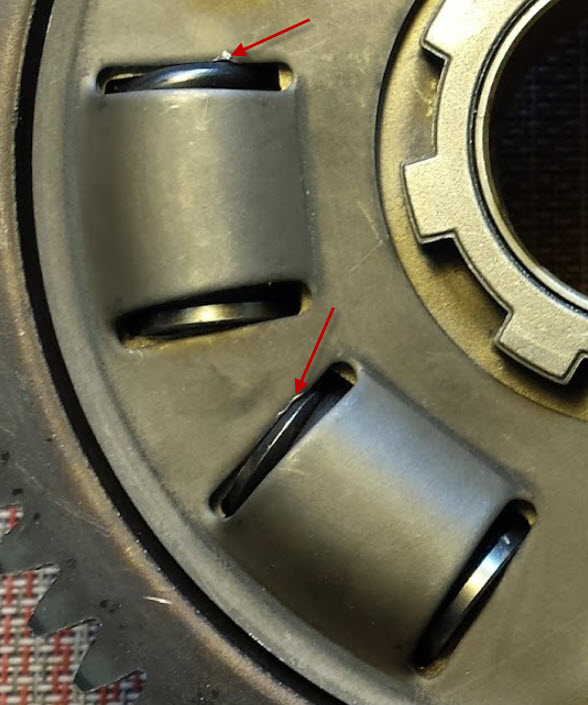

Je suis d'accord avec Dudu, les ressorts s'appuient des 2 côtés quand la couronne tourne, et sur la cloche en aluminium, et sur la plaque en acier.
On voit des traces d'appui ici :
Trace usure plaque.jpg (71.32 Kio) Vu 4887 fois
Re: [TUTO] Réfection cloche d'embrayage
#523 Message par TiTi » 04 août 2024, 08:44
Disons que ça marque mais de là à parler d'appui.
