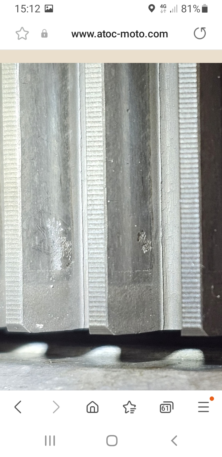

je continue à remonter mon moteur et comme j'ai pas trouvé la cause du bruit anormal que j'avais je vérifie toutes les pièces qui tournent dedans...
Ma cloche de RD04 a des marques d"usure sur toutes les dents. Et le pignon du vilo est aussi marqué, avec du jeu sur la partie qui ratrappe le jeu
J'ai une cloche de RD07 avec 2 x moins de km et sans acune trace anormale.
Vous allez me dire, ben remonte celle la ...
Mais cette cloche a plus de jeu au niveau des ressorts (je passe une cale de 1mm sur la moitié des ressorts ce qui est pas le cas de la RD04)
¨Parmi les experts des moteurs ouverts, vous pensez qu'il est préférable de remonter laquelle ? §hein §hein

Pour ma part, je monterai celle qui n'est pas marquée.
Pour le jeu aux ressorts d'amortisseur de couple, ça se répare, j'en ai fait plusieurs. Soit en ajoutant des cales de compensation, soit en montant de nouveaux ressorts. Stefter nous avait fait un kit pour cette 2ème solution, mais je pense qu'il n'a plus rien en stock. Il y a un sujet complet sur ce problème et ses solutions.

pareil
des portées marquées peuvent être à l'origine de sifflements
§nul
( par contre le rattrapage de jeu du pignon était bien monté ? ) §hein

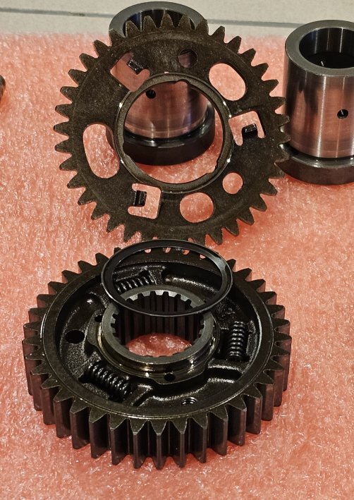

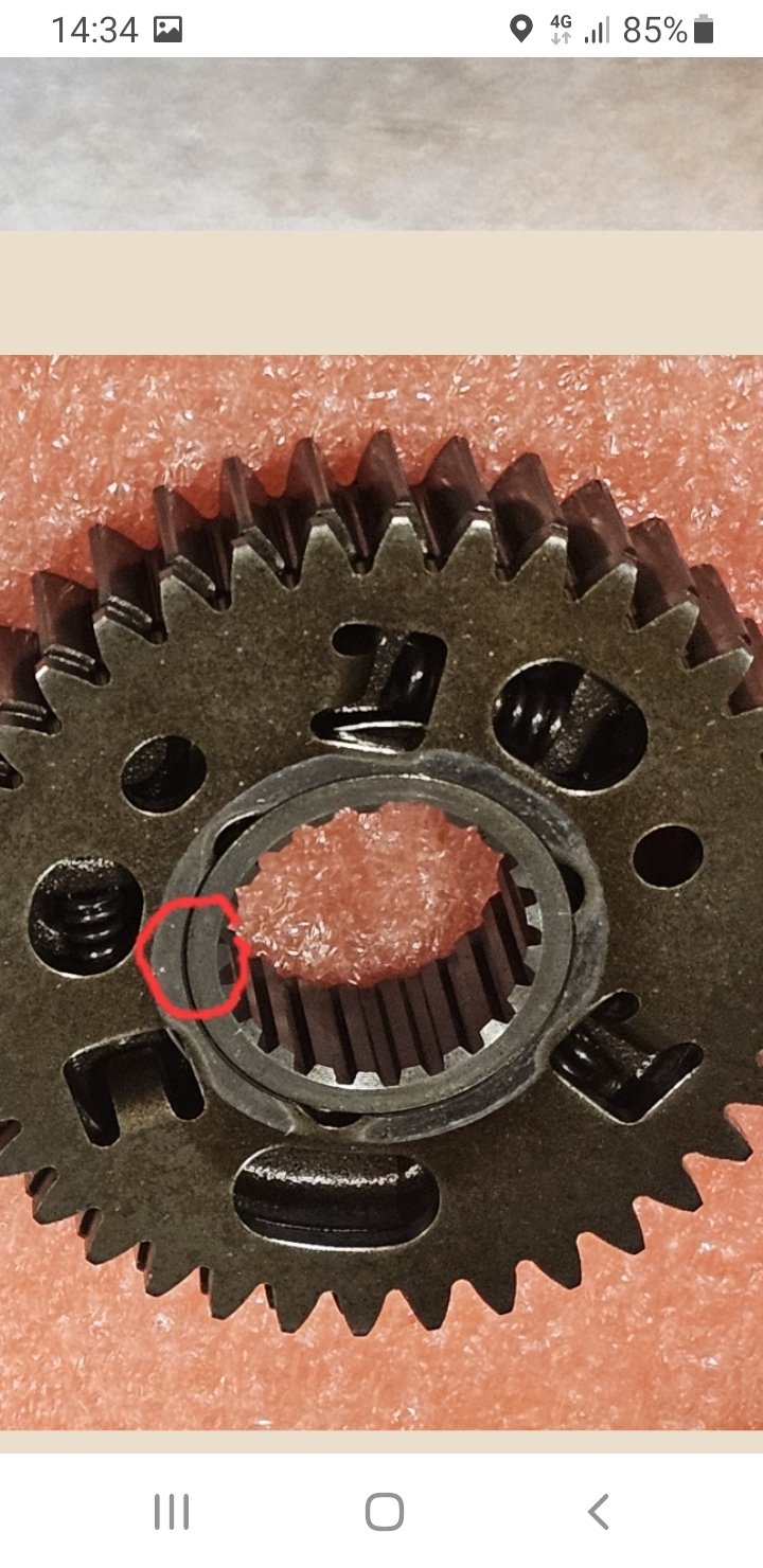

c'est moi ou ton pignon est mal assemblé ? §hein
Screenshot_20240427-143444_Samsung Internet.jpg (575.48 Kio) Vu 1646 fois
depuis le début de ton problème je t'en parle ! ,
là j'ai l'impression en regardant tes photos ,
que les pattes d'appuis des ressorts sont mal positionnées ?
et ne peuvent pas rattraper le jeu ?
de plus comme ça , ça coince l'entredent !
de là que ce soit ça qui te ruine ta pignonnerie ? §hein
pour le remonter il faut en principe s'aider d'un tournevis pour comprimer les ressorts et les relacher une fois en place

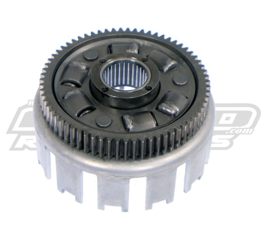

Ce serait vraiment dommage de ne pas le faire avant de remonter. Il y a même une solution plus simple et plus rapide qui je pense n'a pas été évoqué dans le sujet cité.
Il s'agit sans démonter la cloche d'insérer une rondelle du diamètre extérieur du ressort et d'épaisseur approprié en fonction du jeu constaté entre aluminium et ressort.
Et ensuite de faire un point de soudure au MIG entre rondelle et contre plaque acier afin d'immobiliser la rondelle.

#9 Message par Dudu.13 » 27 avr. 2024, 15:08
les languettes ne sont pas du bon côté des cloisonnements et ne peuvent comprimer les ressorts

#10 Message par Dudu.13 » 27 avr. 2024, 15:11
et en passant ça correspond au niveau des arrachements que tu as sur la pignonerie

#11 Message par Gilles14 » 27 avr. 2024, 16:07
Non Dudu c'est juste que j'ai pris la photo sans positionner correctement le pignon de rattrapage. Mais c'était correctement monté avec les languettes en appui sur les ressorts et le pignon de rattrapage en pression. Avec la rondelle ressort entre deux.
Par contre j'ai bien un peu de jeu ( le pignon de rattrapage bouge sur l'axe du pignon principal

#12 Message par Marcopolo » 27 avr. 2024, 17:49
Voilà la méthode la plus rapide, mais il faut un bon soudeur
Cloche embrayage Africatwin 750 -- Réparation amortiseur de couple -- méthode Boano.jpg
Cloche embrayage Africatwin 750 -- Réparation amortiseur de couple -- méthode Boano.jpg (59.66 Kio) Vu 1615 fois
sinon Boano le fait pour toi pour 180€, ça fait cher les 6 points de soudure
https://www.boano.com/prd/6199/7/1/rige ... i-frizione

pour la soudure ,
je trouve que ça fait un travail dégueulasse §vert
et si jamais ça pete ? §chaud
mais au fait c'est pas bon le truc !
quand la couronne ( partie centrale mobile )va vouloir pivoter pour comprimer le ressort
( en accélération ou décélération suivant où aura été soudée la cale )
elle va buter sur cette cale ,
vouloir la tordre ,
et casse assurée
§nul
enfin faudrait avoir une cloche démontée sous la main pour s'assurer de ce que j'avance
les ressorts en place positionnent la couronne en point milieu
en accélération ou en décélération elle va vouloir pivoter d'un côté et de l'autre
comment peut on comprimer un ressort si on a soudé une cale sur la partie fixe qui est devant ?
un os à ronger en ce Dimanche pluvieux :D

#18 Message par Marcopolo » 28 avr. 2024, 09:28
Dudu.13 a écrit : 28 avr. 2024, 08:50 pour la soudure ,
vouloir la tordre ,
et casse assurée
§nul

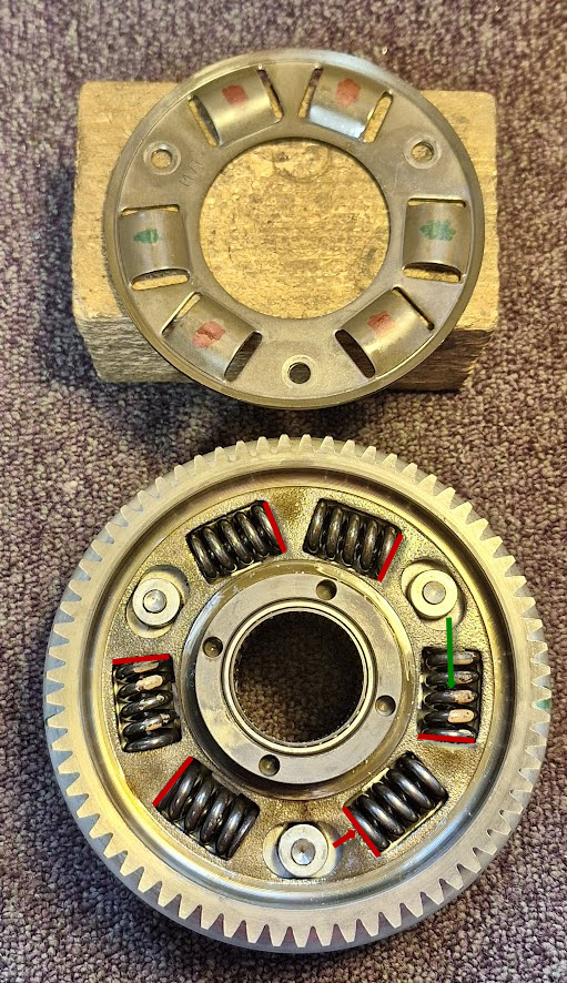

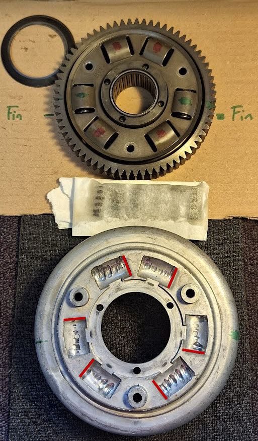

Un casse-tête mais je crois bien que tu as raison Dudu, la rotation n'est plus possible que dans un seul sens.
Dans les sens où la rotation est possible (flèche verte) le ressort va pousser sur la rondelle qui n'est soudée que d'un côté.
Dans l'autre sens (flèche rouge) c'est la couronne qui va pousser direct sur la rondelle.
Ca va faire travailler les soudures qui risquent de lâcher.

#19 Message par Dudu.13 » 28 avr. 2024, 09:35
je suis étonné que Boano aient pondu une telle connerie §nul
d'un autre côté vu leur tarif pour 6 soudures , :shock:
ils n'ont pas du avoir à en faire beaucoup :(
et donc pas de retour

#21 Message par Gilles14 » 28 avr. 2024, 10:55
Hello dudu.
En effet tu as raison j'avais pas pensé à ça
Ça marche que dans un sens ça. D'un sens c'est évident que ça bute sur la soudure. Il faut que les ressorts puissent se comprimer dans les deux sens !
Ou alors tout souder et plus de ressorts !

#22 Message par Gilles14 » 29 avr. 2024, 09:05
Tu avais raison Dudu ! J'ai trouvé un message sur un forum anglais où un gars a acheté un AT, a eu un problème d'embrayage et quand il a démonté il a découvert des ressorts soudés cassés ....
Bon je vais voir si je peux faire tourner des pions, j'en ferais faire plus
Par contre je retrouve pas parmi les dizaines de messages les dimensions ....?
