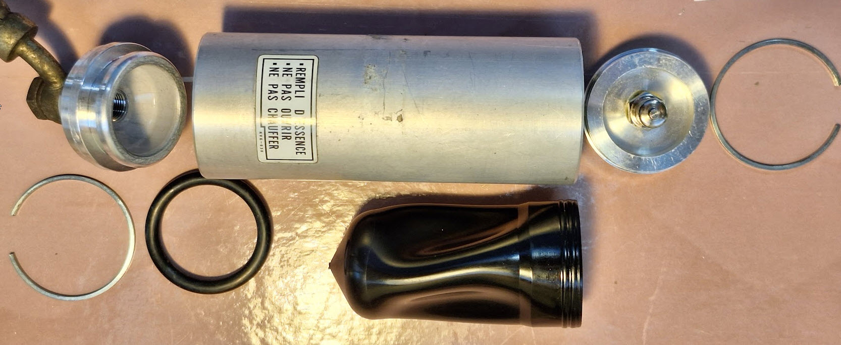

J'ai reçu l'huile et la magnifique pièce (à droite) §aime pour le montage inversé de la membrane, j'attaque le remontage

Les dernières photos.
Remplissage d'huile, c'est beaucoup plus facile avec le système de membrane inversée, il suffit de remplir, de bien dégazer en faisant de nombreux aller retour avec le piston, une nuit de repos, encore un peu de dégazage, remise de la membrane avec le nouveau bouchon et sa valve, ça doit à peine déborder.

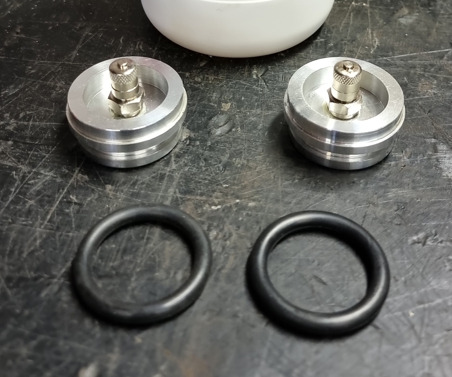

Comme évoqué plus haut je peux vous proposer le même Kit que nos amis Polonais mais seulement pour inverser la membrane dans la bombonne...
La pièce en alu avec la valve plus le joint opposé
Je suis en train de relancer une série
Contacter moi en MP pour ceux intéressés ;)

TiTi a écrit : 24 févr. 2024, 17:26 Ça serait plus pratique d'avoir la valve à 90° (surtout sur RD07/07A) pour regonfler facilement.
Pas faux mais jais pas trouvé de valves coudées vissables en 1/8 gaz §triste
De mettre une valve coudée sur pompe ça ne marcherai pas ??

Pollux026
Messages : 284
Localisation : Eymeux
A remercié : 17 fois
Re: [Tuto] Reconditionnement d'amortisseur AR RD04
#248 Message par Pollux026 » 25 févr. 2024, 08:18
TiTi a écrit : 24 févr. 2024, 19:04 IMG-20230221-WA0010.jpg
Effectivement je n'avais pas pensé a ce type de raccord coudé!!! Merci @TiTi
Pas sûr que cela puisse ce monter directement sur ma pièce alu !!!
Mais rien de compliqué pour modifier celle ci... ;)
Il m'en reste 3 "creuses" mais il est vrai que la prochaine série pourrait très bien être modifiée et avec ce raccord et du même coup compatible RD04 et RD07... §youhou
