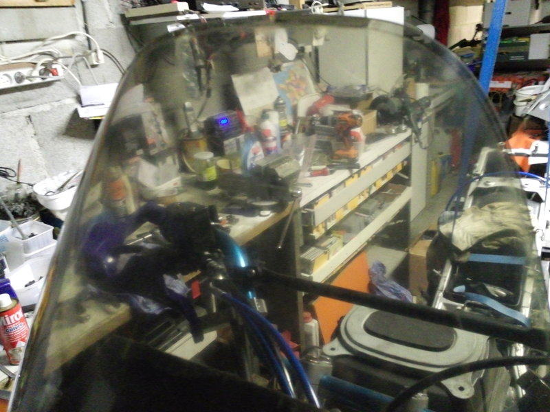

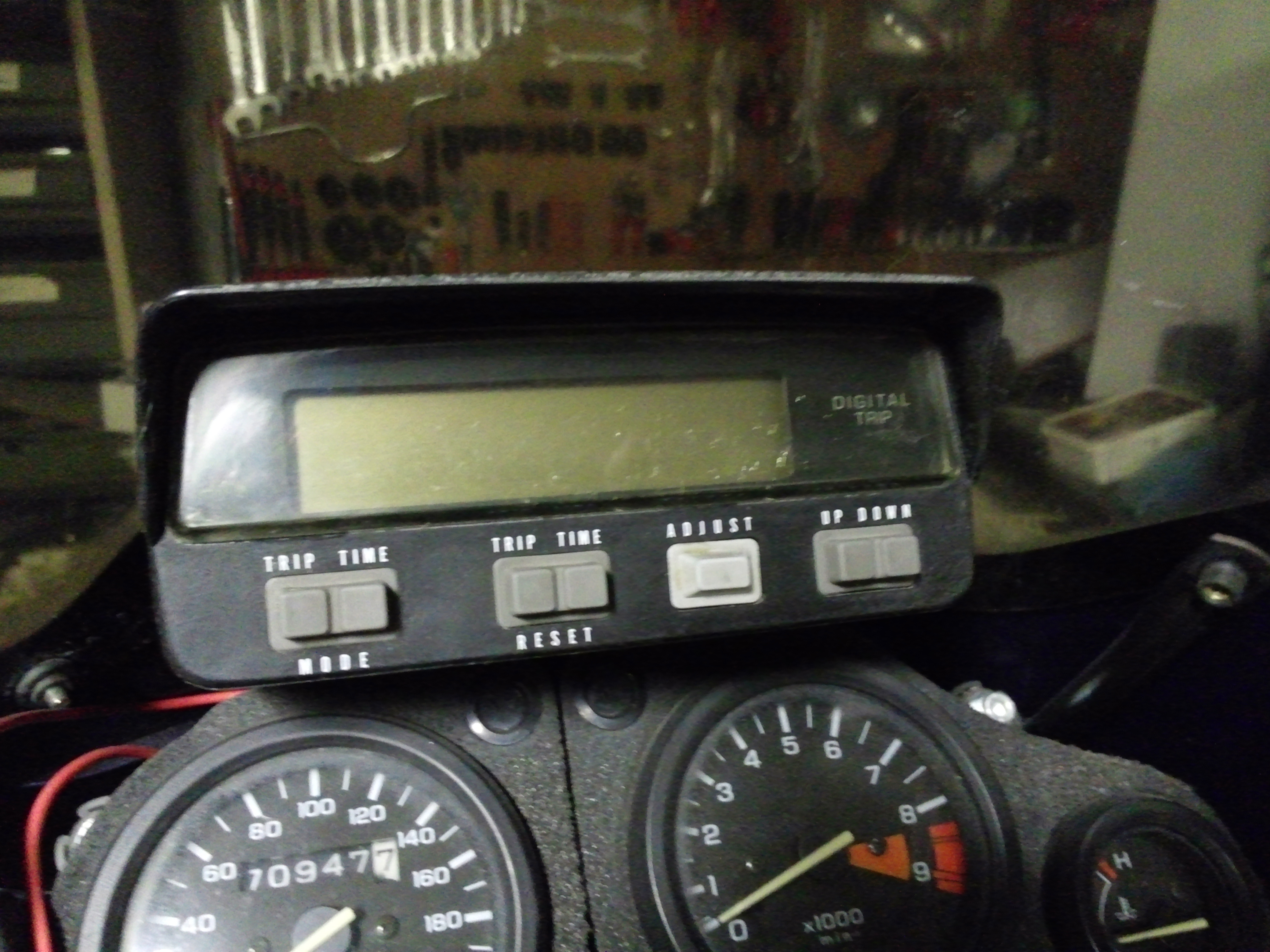

Après mes soucis d'axe de basculeur, j'ai continué le remontage. Rénovation de la bulle et du trip master en polissant avec du miror, diablement efficace
Trip master rénové
Trip master rénové
la bulle après polissage

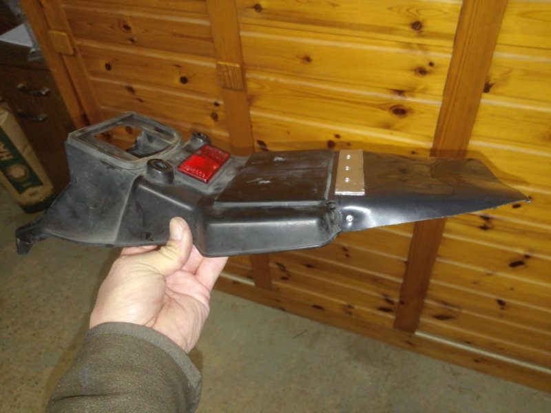

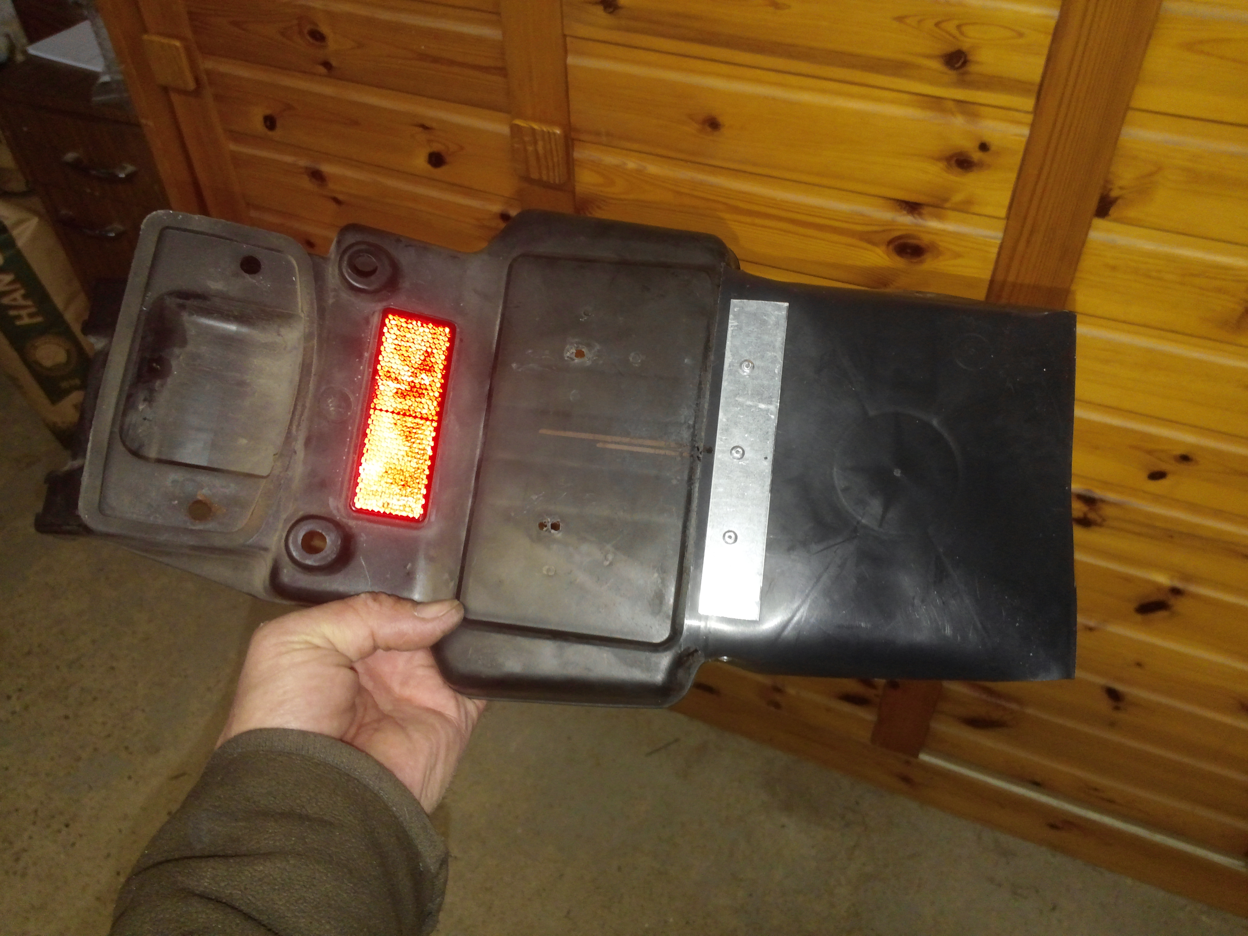

Ayant essayé en vain de trouver une bavette arrière d'occase à prix raisonnable, j'ai taillé une nouvelle bavette dans une auge de maçon. Le petit modèle étant trop souple, j'ai acheté un plus gros modèle. Mais le résultat est quand même probant. Je la referai avant le meeting si j'ai le temps. Coût de l'opération : 3,90€
avant
avant
Après, mais un peu courte malgré les plans envoyés par Titi, je taillerai mieux la prochaine

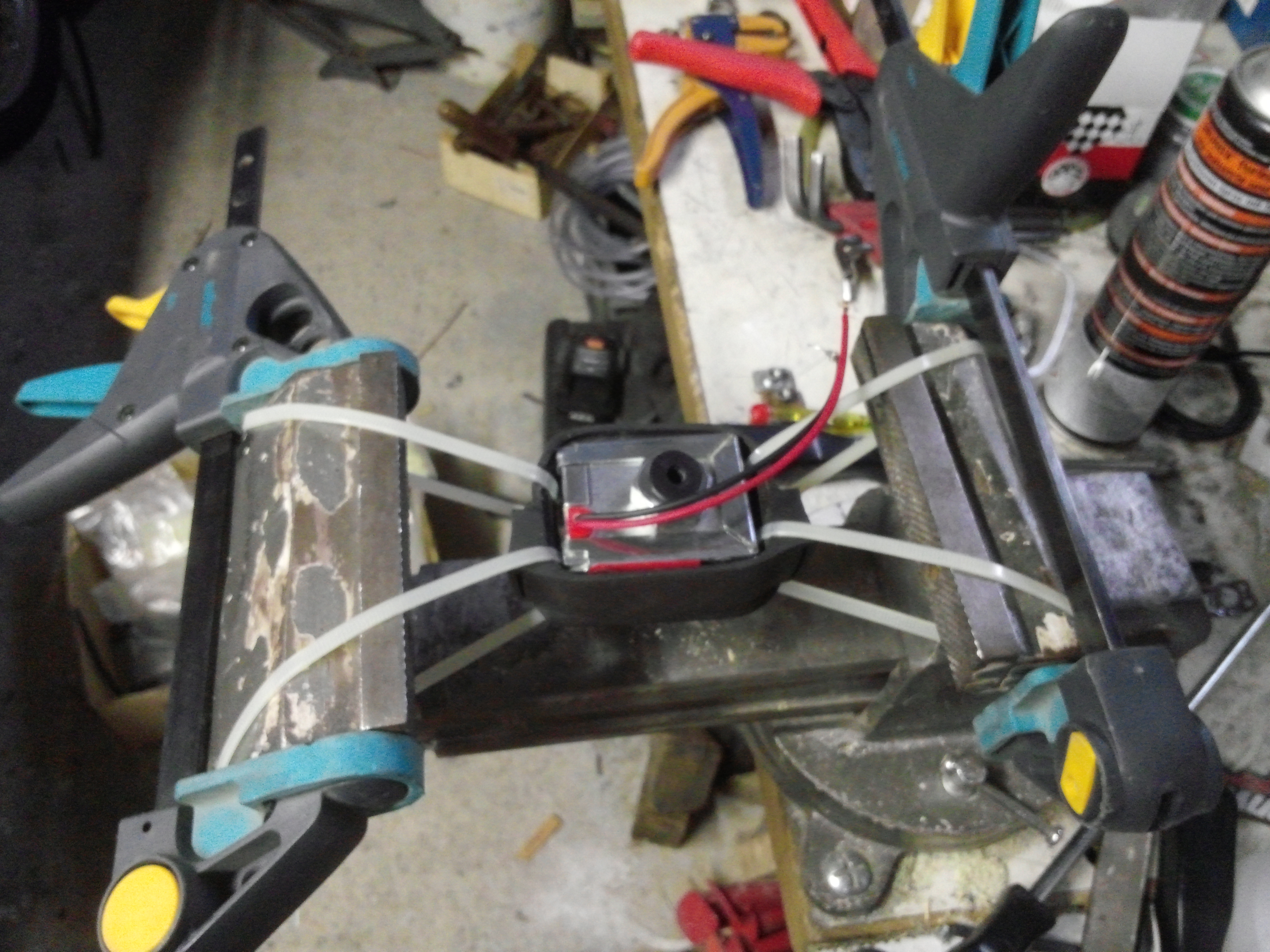

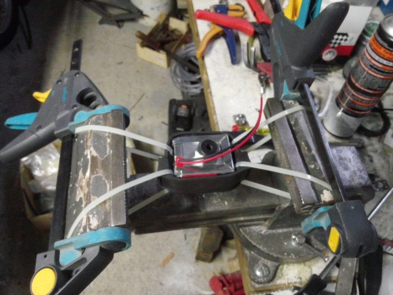

bavette taillée et montée
vue de côté, je taillerai mieux la prochaine

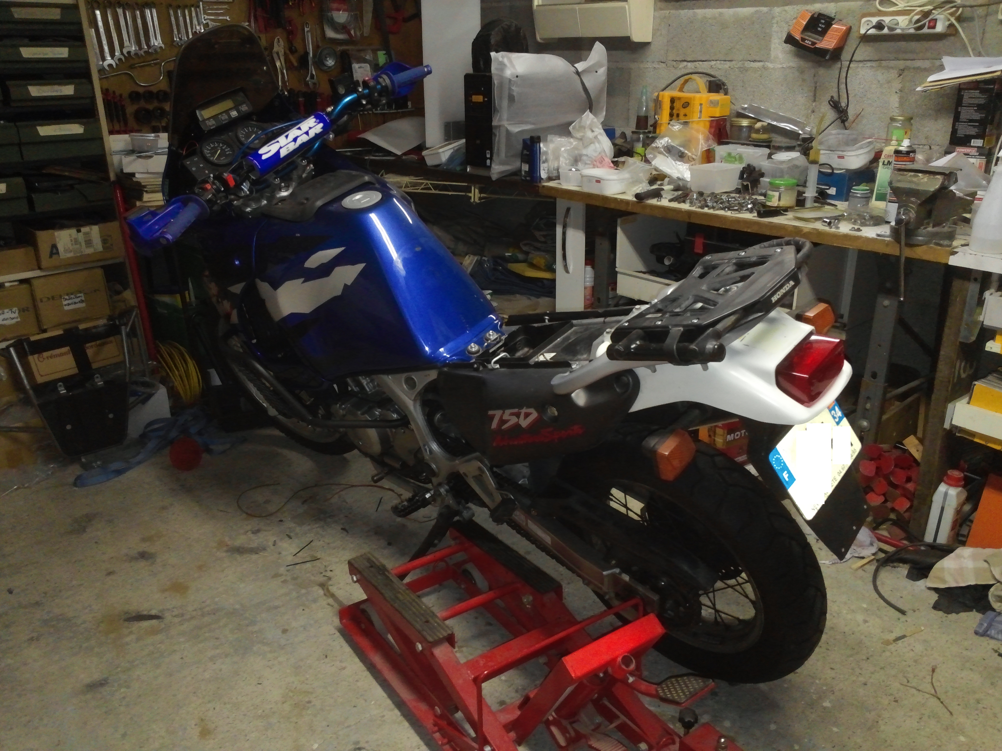

vue arrière avec la nouvelle bavette. La modification ne se verra plus dans la 2nde mouture. Je ferai un post spécial pour ça.

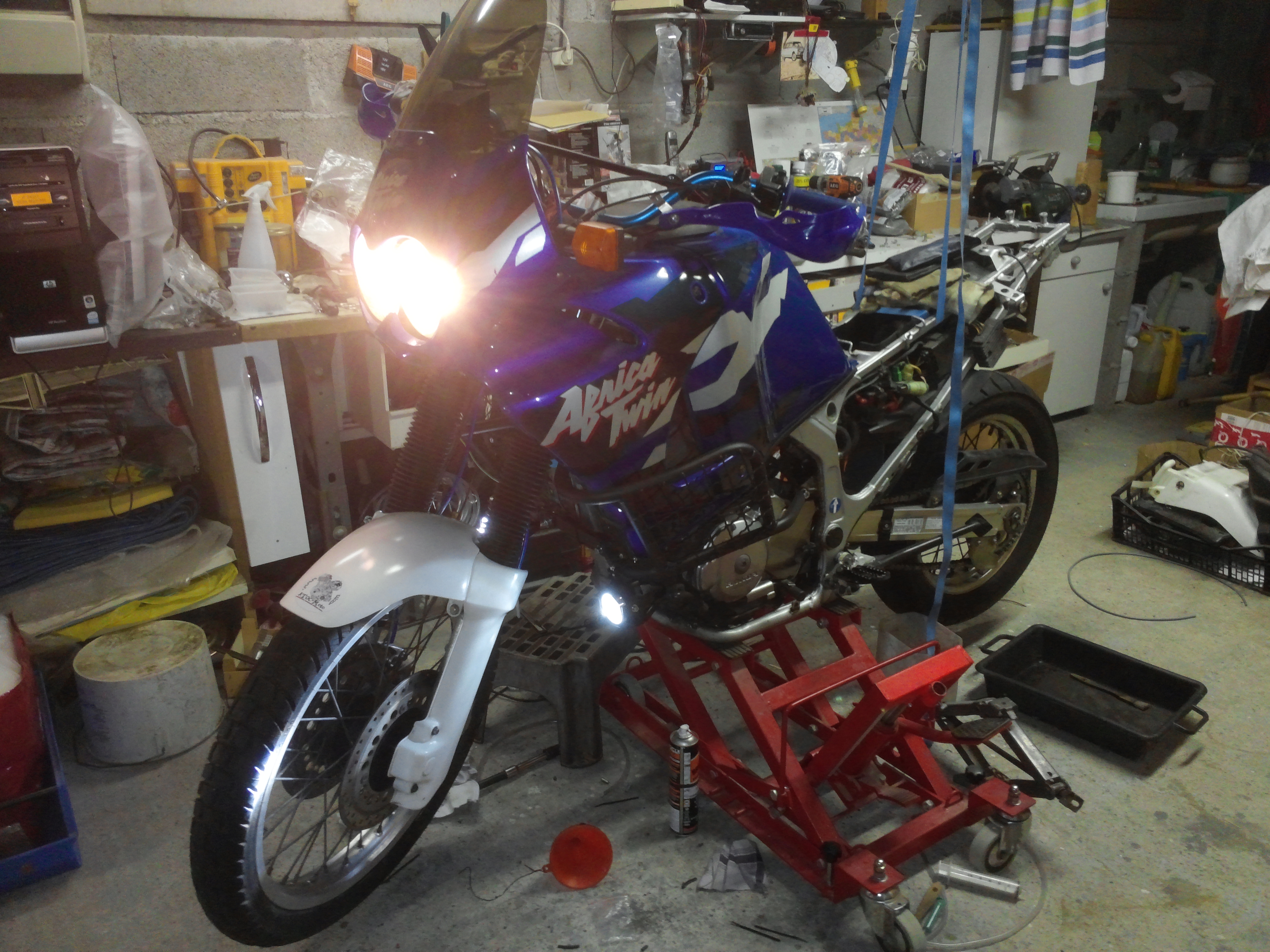

J'ai monté les anti-brouillards et je les ai branchés, ça éclaire un max
phares + AB en marche

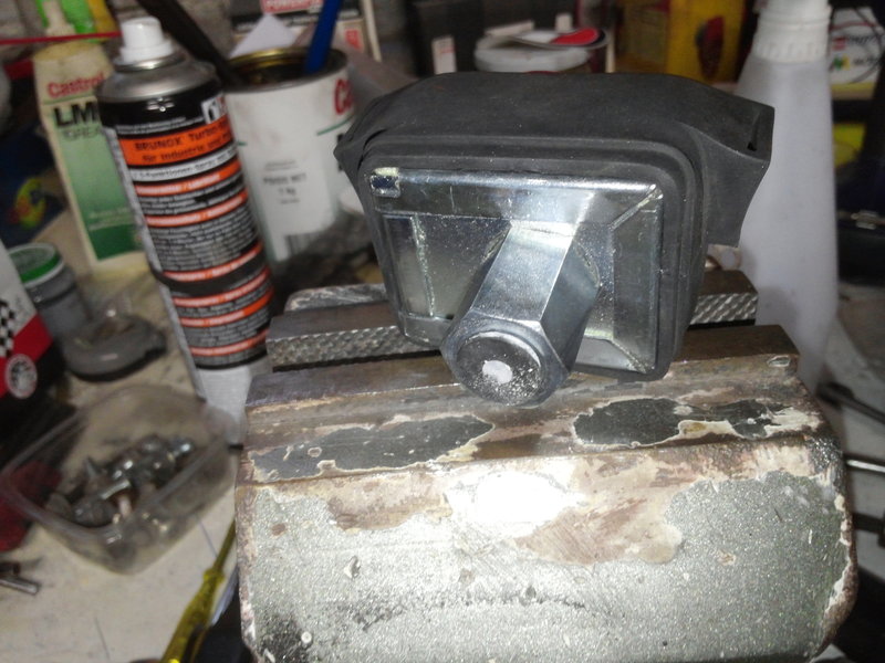

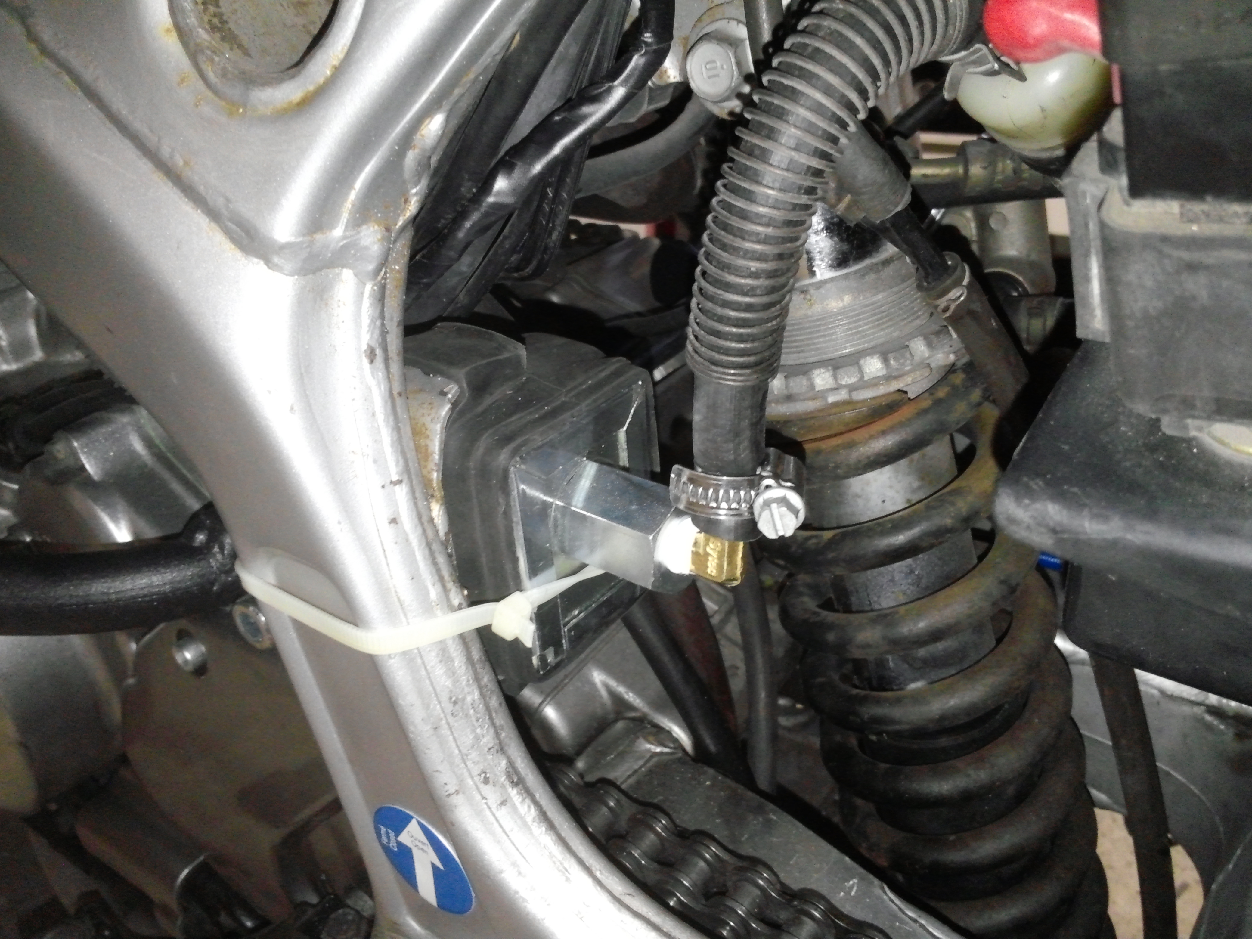

J'ai entretemps monté une double prise 12V qui sera remplacée par une 12V + 2 USB toujours avec relai. Aujourd’hui j'ai câblé un porte fusible. J'ai aussi monté la pompe FACET avec la méthode anglaise pour la mettre dans caoutchouc d'origine.
montage de la pompe dans le support d'origine. Très facile avec cette méthode
la pompe dans le support de l'origine
J'ai sécurisé avec un collier car le caoutchouc ne se verrouille pas comme sur l'origine. Je vais peaufiner ça
la pompe montée définitivement

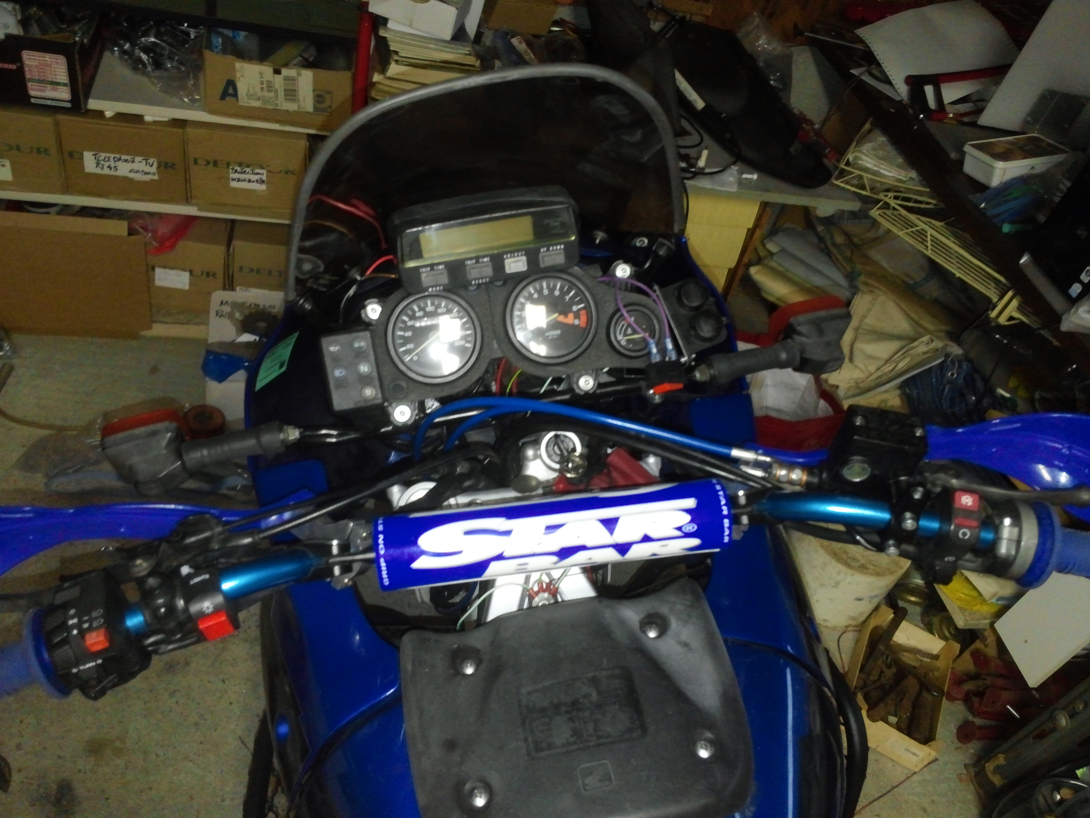

Mon nouveau tableau de bord
tableau de bord avec interrupteur des anti-brouillards sur le guidon à gauche et les prises 12V à droite. J'attends un interrupteur étanche pour couper l'alimentation des prises.

OUI super ! N'oublie pas de doubler ton collier de fixation de pompe essence (1 en bas et l'autre au dessus.)et une plaque de caoutchouc entre la pompe et le cadre, pour parer aux p'tites VIBRATIONS §siffle
Re: la nouvelle RD07 d'Africalain
#111 Message par Dode38 » 18 avr. 2016, 09:29
La Bretonne a écrit :et une plaque de caoutchouc entre la pompe et le cadre, pour parer aux p'tites VIBRATIONS §siffle
§siffle il y a déjà le caoutchouc pour isoler :roll:

Et elle a encore changé aujourd'hui car j'ai refait la bavette arrière qui ne me satisfaisait pas.
Je l'ai faite un peu plus longue que l'origine, mais ce coup là je trouve la réalisation meilleure. Je posterai un topic pour que cela serve à tout le monde. J'ai fait un patron pour la découpe. Coût de la réparation assez faramineux : 3,90€.

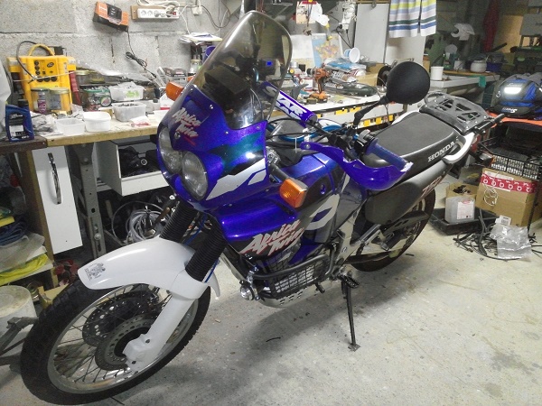

Après la réféction de la bavette, j'ai fait un check-up complet du bestiau : niveau d'huile, graissage et contrôle de la tension de chaîne, tour du proprio pour me remémorer tout ce qu j'ai fait et passer en revue les oublis éventuels et après ouverture du robinet d'essence :arrow: démarreur et et et et :arrow: ça tourne tout de suite et sans bruit. Ca fume un peu au pot d'échappement avec odeur jointe, mais normal, vu que je viens de le repeindre.
Elle ressemble enfin à une africa :D :D §aime
Le petit bouton qui traîne est provisoire, j'attends le modèle étanche dans la semaine. Elle tourne mais elle est froide, d'où ce ralenti très bas. Elle a démarré du 1er coup avec un minimum de starter. Un vrai plaisir.
