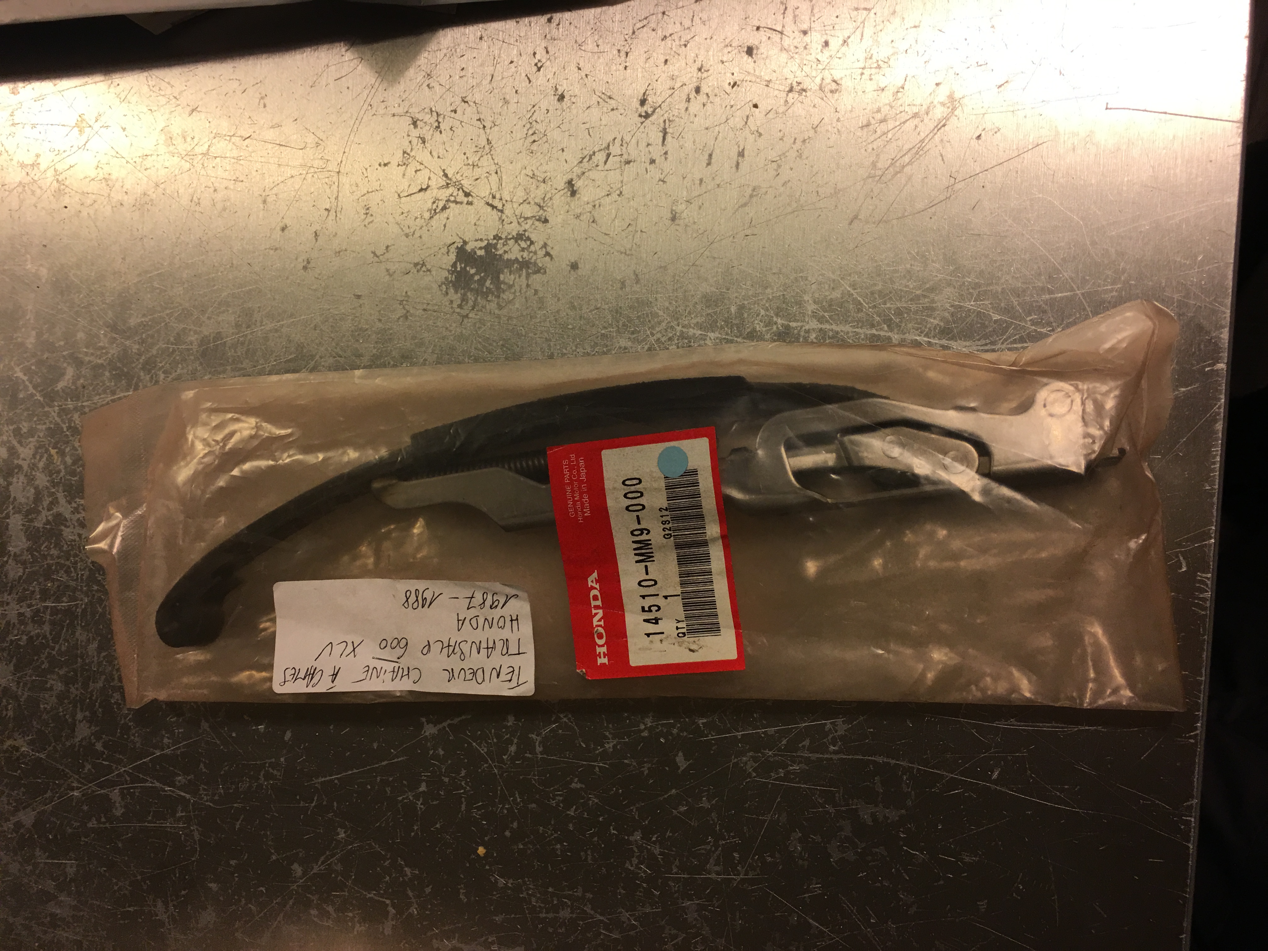

Reçu aujourd’hui le tendeur de chaine de distribution §youhou , neuf dans son emballage d’origine pour un prix imbattable.
Si quelqu’un en cherche, il lui en reste
https://www.speckmotospieces.com/fr/pie ... 9-000.html
J’attends des culasses d’occasions afin d’y récupérer les soupapes d’admission car il y a qu’elles qui ont pliés, bizarrement la soupape d’échappement n’a rien eu.

J’ai donc changé les deux soupapes d’admission qui avaient plié, puis remonté la culasse avant avec le tendeur de chaine de distribution neuf et là, le système de verrouillage du tendeur ne bouge plus
