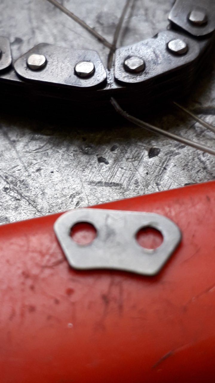

Re: la 2eme de ma 07 joue des castagnettes
Marcopolo a écrit : 29 juil. 2021, 20:04
Non, là tu déconnes, prends le bon dérive chaîne adapté aux chaînes de distribution.
Les dérive-chaine vélo sont beaucoup plus empirique.
le derive chaine s'impose pour un montage en place !
mais du coup là on a la chance de pouvoir travailler sur l'etabli ,
hier j'ai fais quelques essais de dessertissage et sertissage ,
j'ai calé sous la chaine une entretoise composée de deux ecrous de 4 et d'une rondelle de 5 ,
cette epaisseur permet de chasser l'axe , mais sans qu'il ne sorte du dernier maillon
( sinon c'est chiant à remettre )
un coup de chasse goupille un peu gros de 5 ou 6
ça desserti et met l'axe à 0
ensuite avec un chasse de 2 l'axe descend sans probleme et sans le dégager completement,
pour le remontage alignement de tous les maillons avec un forêt de 2,5 et l'axe y rentre sans probleme ,
pour le sertissage je me suis fabriqué une bouterolle en V dans une queue de forêt
mais gaffe au eclats
bon ça se faisait , mais vu que hier TiTi a trouvé mon bonheur
j'ai laissé tombé
- Dudu.13
entraînement de dessertissage / sertissage de chaine de pompe a huile
le problème c'est qu'en sortant l'axe ça abime et émousse la plaquette
et après au remontage ça fait des points durs
faudrait meuler un axe sans toucher la plaquette ,
( presque impossible)
le sortir ,
extraire un autre axe , de la partie de la nouvelle chaine de distri inutilisée ,
meuler à la dremel son matage
remonter l'axe et mater dans les cotés qui n'ont pas déjà étés matés
le sortir ,
ça y est après plusieurs essais
j'ai reussi à faire un truc propre:
j'ai poussé un peu l'axe d'un coté ( de 0.2 ou 0,3 mm pour pouvoir travailler sur le matage , mais sans passer la tête)
et afin de ne pas abimer le maillon , j'ai fait une sorte de rondelle perçée à 3 dans du clinquant laiton de 0,05, et l'ai posé sur l'axe ,
j'avais gardé une ancienne lime diamantée pour vis platinées qui a fait parfaitement le job ( on est sur de l'acier cementé) , et il y a à diminuer que 0,05 par côté maté ,
du coup correctement rectifié à son diametre l'axe sort sans faire d'arrachement sur la plaquette ,
pour le ressertissage , j'intercale une sorte de U dans le même clinquant , afin d'eviter de risquer de trop serrer les plaquettes au rivetage .
D'origine les axes sont matés uniquement sur 2 côtés diamétralement opposés,
il suffira donc de le mater sur les 2 autres côtés .
Je vais bien bien contrôler si c'est les mêmes , mais je vais certainement commander une 3 eme chaine de distri
C'est rare des moteurs à trois cylindres mais pourquoi pas
En relisant plusieurs fois, j'ai tout compris, j'y crois, tu nous fais des photos hein

"je fais egalement une demande ici "
afin que je ne m'entête pas pas mon éventuelle erreur,
et pour ceux qui ont un peu de temps
si vous voulez bien contrôler
que la bonne chaine pour ma 07A de 98
est bien la
15136MV1003 et uniquement celle là ?( non dispo)
car comme dit plus haut la
15136MR1003 serait pour les 650 ?
et apparemment plus courte 70 maillons au lieu de 72
merci d'avance
sans chaine dans l'emballage c'est compliqué de te repondre ,mais pour avoir etudier le truc c'est bien 2 dents de plus pour le 750 sur la couronne d'où la pression plus elevée sur la 750 du a la rotation plus rapide de la pompe au meme regime!Dudu.13 a écrit : 01 août 2021, 15:49 "je fais egalement une demande ici "
afin que je ne m'entête pas pas mon éventuelle erreur,![]()
est bien la
merci d'avance
j'avais regarder un temps pour monter unecouronne plus grande pour avoir plus de pression sur mon 697 avec son radiateur ...
la couronne derierre la cloche les 600/650 fait 31 dents la tienne devrais faire 33dents et comme les entraxes sont les meme ta chaine fera bien 2 maillons de plus...
