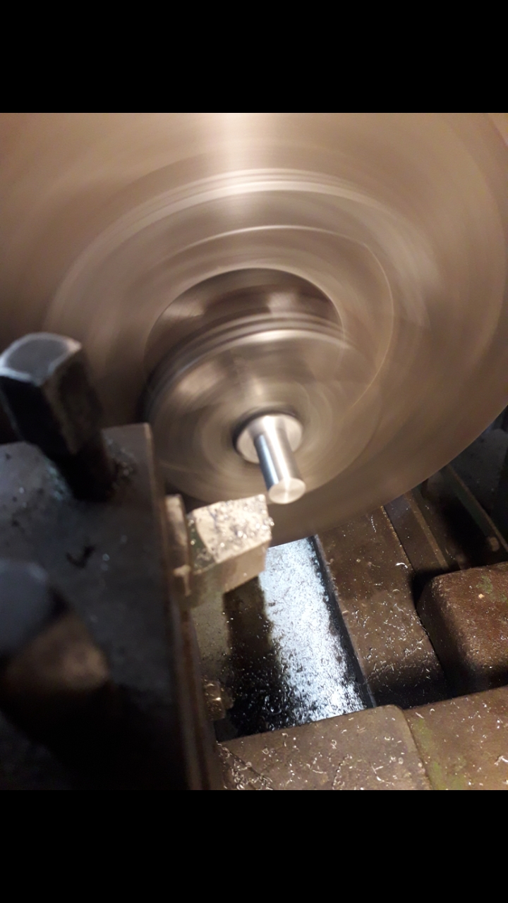

sinon je profite de l'attente des pieces pour peaufiner ma cloche d'embrayage
celle ci je l'avais déjà calé
mais comme un con au debut je n'avais pas vu qu'il y avait 2 ressorts differents et les avais remonté n'importe où
de plus , déjà fait sur une autre cloche
j'ai fais des pions plus longs ( 2 mm de moins que les ressorts comprimés à fond ) ,
ça permet de mieux guider les ressorts
et ça fait une masse en rotation un peu plus importante qui rend le ralenti tres tres stable
j'ai fais 2 pions pour les ressorts fins au diametre de 8
et les 4 autres à 7,5
voilà c'etait mon après midi :oops:
(de toutes manieres en ce moment on est coinçés ) :(

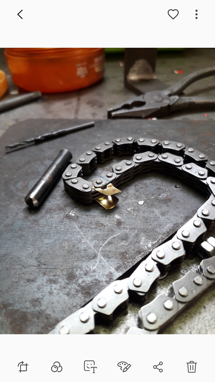

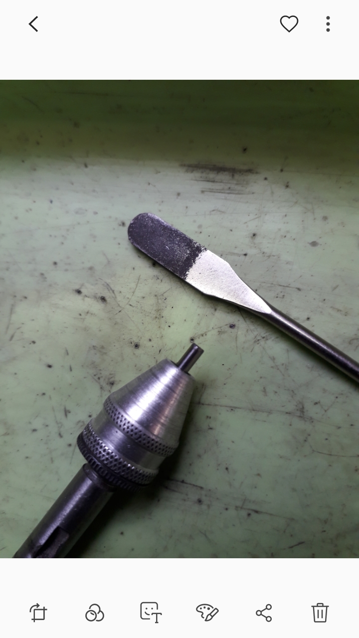

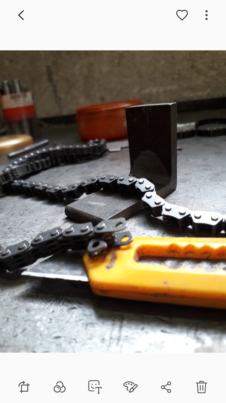

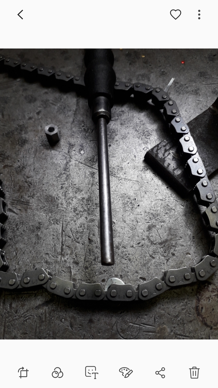

Marcopolo a écrit : 31 juil. 2021, 16:14 tu nous fais des photos hein §super
voilà :D
avant
sur 2 anciennes chaines env 100mk
une à 1 mm du bord
une à 2 mm
là j'ai poussé un peu l'axe pour pouvoir le meuler et l'extraire en protegeant la plaquette
je jeterai cet axe !
un contrôle voir si la plaquette ne s"est pas emoussée
Modifié en dernier par Dudu.13 le 13 août 2021, 05:31, modifié 15 fois.
Messages : 23735
A été remercié : 47 fois
Re: la 2eme de ma 07 joue des castagnettes
#89 Message par Dode38 » 12 août 2021, 13:45
Excellent ça mon Dudu §super
Messages : 9368
A remercié : 83 fois
#90 Message par Dudu.13 » 12 août 2021, 14:04
desolé pour les commentaires pas au bon endroit
j'y arrive plus !
ça me gave ! :@
comprenne qui pourra :(
Messages : 9368
#91 Message par Dudu.13 » 12 août 2021, 14:24
sinon pour la derniere photo
(puisque je n'arrive plus à editer et modifier mes commentaires ) :@
et photos pas dans l'ordre :(
je me suis bien fait ch-er pour enquiller la chaine
tres tres juste , plus un brin de jeu ,
l'idée était
de protéger un maillon en meulant un axe à jeter pour ne pas ébavurer les plaquettes
de récupérer un autre axe ailleurs en l'arrachant en force pour y avoir bien accès pour supprimer juste son matage , mais pas plus
de mettre des cales de 0.05 de chaque coté des plaquette pour ne pas risquer de trop serrer au rivetage
allez j'y retourne §malade

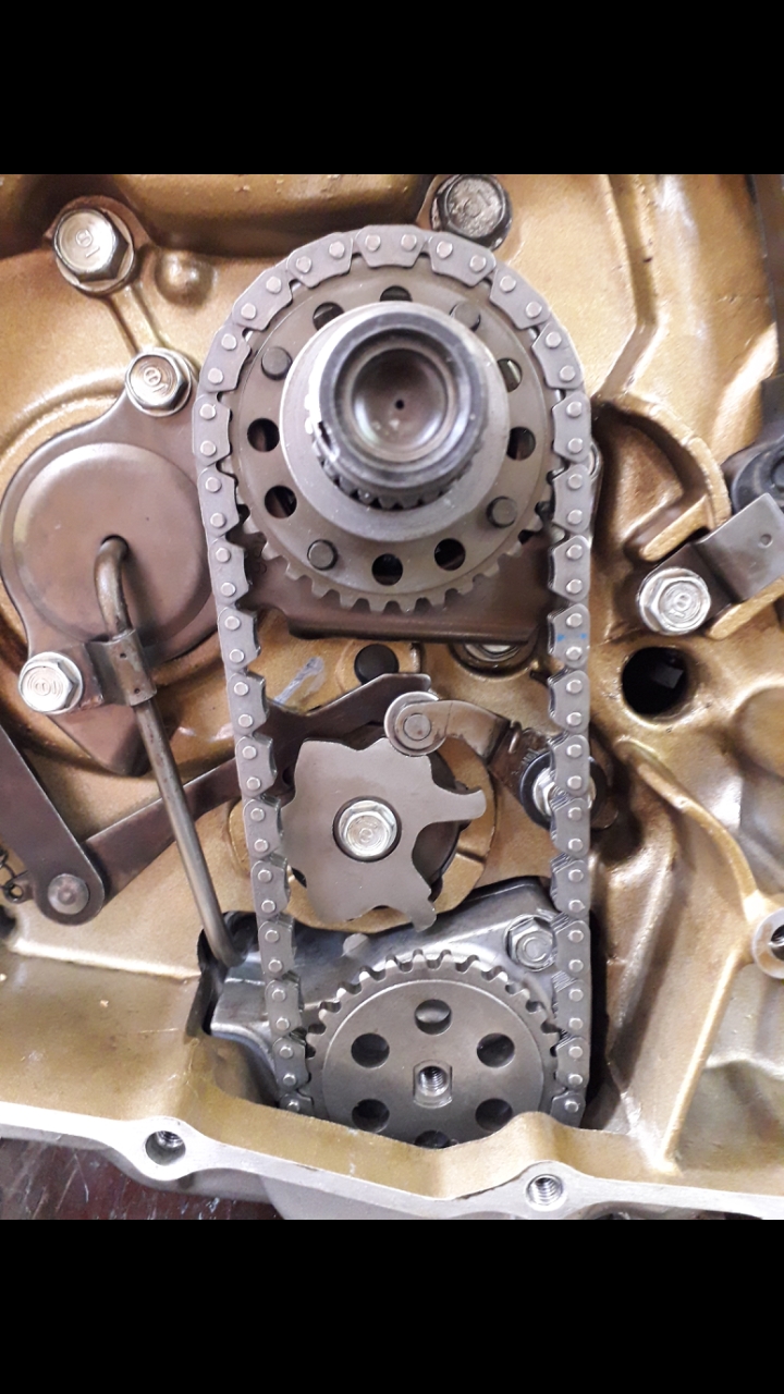

#98 Message par Dudu.13 » 13 août 2021, 21:15
aujourd'hui j'ai un peu avancé
tain fait chaud !
pas un temps à travailler
§chaud §chaud §chaud
Messages : 3994
#99 Message par Africa 13 » 13 août 2021, 21:24
Il est beau ! §aime
Messages : 3663
#100 Message par Le Pat » 13 août 2021, 22:52
Bientôt sur la route !!!
