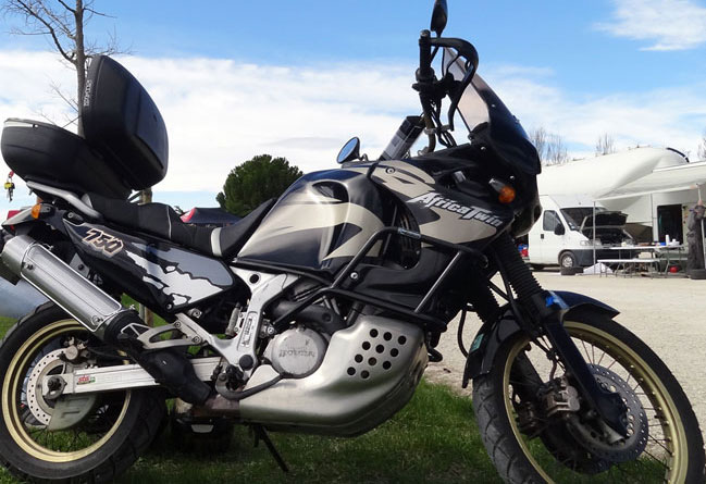

Je suis entrain d'équiper ma petite AfricaTwin pour faire le tour de Corse à deux. C'est une AfricaTwin de 1993, avec 82 000km. Vla la bête :
L'ancien propriétaire avait déjà fait quelques modifications :
  • - Selle confort
    - Changement du robinet d'essence
    - Changement des plastiques (elle n'était manifestement pas noir avant)
    - Phare au xenon (H3)
    - Prises allume cigare et USB
    - Sabot moteur
Je vais continuer sur cette lancé pour finir de préparer la moto pour partir cet été à deux. J'ai quelques questions par rapport à tout ca, si certain d'entre vous on des réponses ca me ferai gagner pas mal de temps! :)

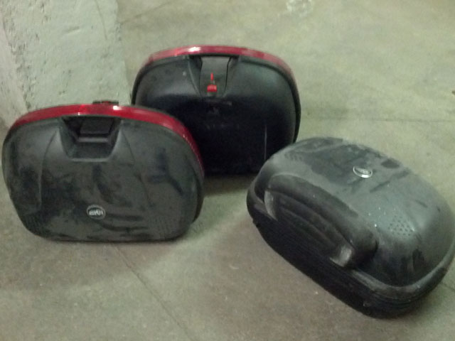

Je viens d'acheter des valises latérales et le top case qui va avec, les voici :

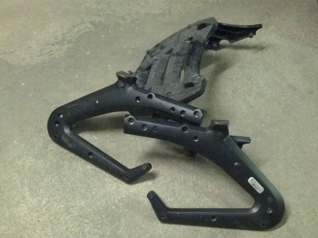

Et donc j'ai eu le système de fixation qui va avec :
Me voilà donc avec des supports Wingrack ainsi que les valises qui vont avec. Mais je n'ai pas le kit de fixation qui d'adapte sur la bête, j'ai appelé les deux Honda de Montpellier, mais ils n'ont pas su me réponde... Savez vous quelle est le kit pour une AfricaTwin de 93 ?

Voilà déjà la référence du kit de montage: Givi Y148
Et la notice de montage http://home.scarlet.be/~ar152771/PDF/Givi-Y148.pdf

Bon il ne me reste donc plus qu'a trouvé le kit de montage Givi Y148. J'espère qu'il le font encore !
Merci beaucoup pour le coup de main !

Par contre je ne suis toujours pas arrivé à trouver le Givi Y148. J'ai envoyé un mail chez Givi, pas encore eu de réponse...
Edit : A réponse de Givi, ils ne le font plus... :/

Endeo a écrit :Par contre je ne suis toujours pas arrivé à trouver le Givi Y148. J'ai envoyé un mail chez Givi, pas encore eu de réponse...
Trouvé ici
http://www.ebay.co.uk/itm/Wing-Rack-Fit ... 1717616711
ou là mais pas sure
http://www.motiun.es/fr/9246-kit-adapta ... 0----.html

Oui, le 2ème lien est OK ;) et nettement moins cher :shock:

"ATTENTION !
Cet article n'est plus fabriqué, mais il subsiste certaines unités dans l'entrepôt de Givi. Si après avoir placé votre commande, nous avons été impossibles de vous livrer, êtes vous reembolsaria le montant total du maad."
Coyote94
Messages : 800
Localisation : Saint Maur
Re: AfricaTwin modifications et amélioration - Besoin de conseils
#23 Message par Coyote94 » 23 juin 2015, 19:34
remarque le 1er lien...
"Nous vous proposons ici un Wingrack fabricant GIVI , noir, approprié à Honda Xrv750 ( RD07 ) , le Modèle 1993
Art.Nr : . GIVI N140 (composé de Y148 , E140 et N150 )
Le Wingrack vient d'une résolution de stockage et est nouveau!
Prix ​​du marché: € 322 .--"
