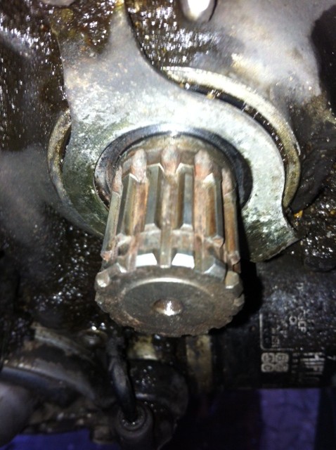

Salut les gars
Je voulais avoir votre avis sur mon arbre de sortie de boîte : usé ?
Re: arbre de sortie de boite hs
#9 Message par TiTi » 05 août 2015, 23:32
Un peu entamé... Un bonne (dé)tension de chaîne et éventuellement un pignon Steftertech.

#10 Message par CitroPascal » 06 août 2015, 01:10
Tu as de la chance, tu a un axe de 2eme génération , Stefter a lancé une pre-commande, tu auras le choix entre 2 tailles de pignon et la fabrication sera normalement relancée courant septembre

#12 Message par Hessam » 06 août 2015, 10:07
Mais en fait c'est quoi qui détermine l usure ? La hauteur ou la largeur des dents ?
Quand vous parlez d entretien régulier , ça veut dire quoi ? Hier j'ai dégraisser ma chaîne puis je l'ai graisser de nouveau. Ya autre chose à faire ?
C'est quoi ça un pignon stefter?
Titi ma chaîne elle est hyperdetendu en plus je trouve.
Tiens regarde.
http://youtu.be/WfbNu2p-Cik
La flèche est largement supérieur à 5cm

Roue en l'air flèche 8 cm mini.

Hessam a écrit : Titi ma chaîne elle est hyperdetendu en plus je trouve.
Tiens regarde.
:lol: Aller, encore un tout petit peu et elle déraille !
Là, ça me semble plus que ce qu'il ne faut ! ;)

Hier j'ai failli réussir a enlevé la chaîne de dessus le pignon tellement c'était détendu !
D'ailleurs depuis qques temps j'ai des trou dans l accélération , surtout sur les 1 er rapport et je suis obligé de pousser les gazs d accélération pour par caler des fois. Je sais pas si ça peut venir de ça

#17 Message par Pascal66 » 06 août 2015, 21:31
Hessam a écrit :
Tiens regarde.
bah pour le savoir, il te suffit simplement de retendre un peu ta chaine et tu seras fixés :roll: ....

Merci pour ma chaîne les gars, la conduite était totalement différente pour le retour

L'axe des T@ de 87 et 88 n'est pas les même que celui à partir de 89 qui d'ailleurs est également monté sur les @T en 650 et même en 750 si je dis pas de conneries.
Stefter lance une refabrication de très grande qualité, bien meilleur que tout ce que tu pourrais trouver dans le commerce, même chez Honda il n'arrivent pas à cette qualité. De plus tu peux avoir le choix entre un pignon de 15 dents et un autre de 16 dents suivant l'utilisation que tu fais de ta bécane.
