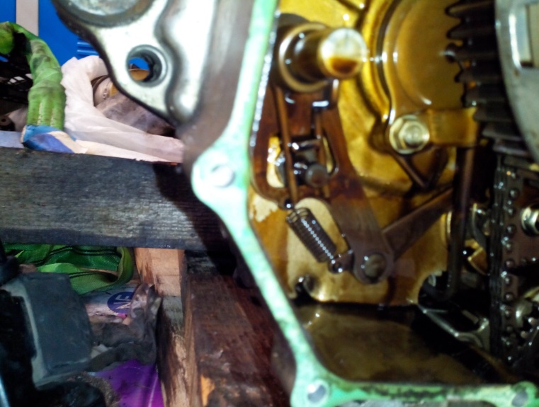

Y'a un ptit bitonio qui bloque la durit lors du serrage, et il m'emmerde car il bloque la durit sur la bonbonne de l'amorto, donc j'lai poncé. Mais avec la chaleur, beh ca m'a fendu le capuchon du bocal de LDF Oo
Réparation de Mc-Gymouette :
En attendant d'usiner une bonne pièce d'alu ! (Merci PPT pour la matière première ^^!)
Ca freine sa maman quand meme !

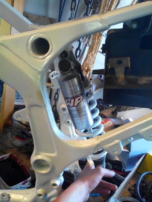

Sinon l'amorto WP, pour mon poids (67kg) un peu moins de 1cm pour la précontrainte et compression molle 1/7 ca le fait impec. Compression dure 7/7 en duo et impec aussi, hihihi

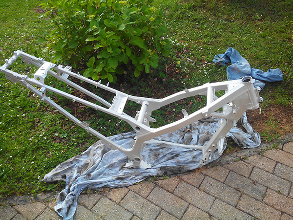

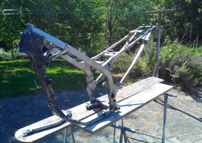

Projet (évolutif) :
-Suspendre la moto (pas de cric)
-Sur-élevé le guidon
-Redresser la fourche

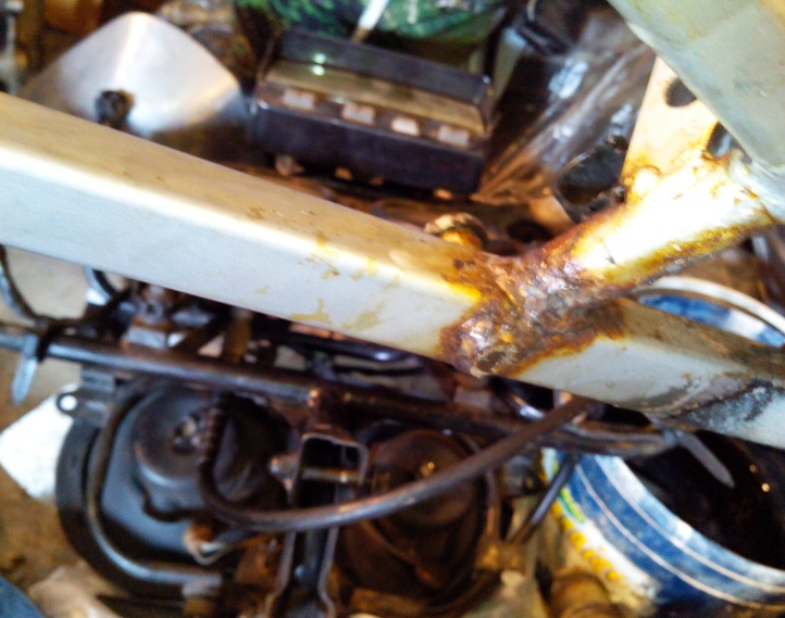

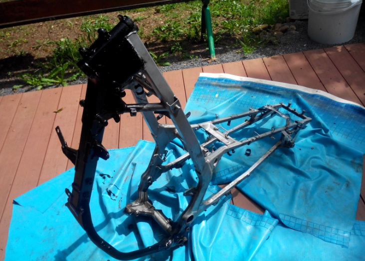

-Sabler/rénover le cadre + epoxy
-Roulement des roues (bon état finalement)
-Roulements du BO (bon état finalement)
-Roulement de direction
-Bougies
-Verif des carbu (bon état apparent, deja refait)
-Sychro + richesse
-Joints en tout genre
-Changer ASB => démonter moteur
-Changer amortisseur
-Embrayage
-Ressort de la cloche d'embrayage etc
-Pignon renforcé
-Segmentation
-Piston kéké si assez de sous
-... pas encore trouvé

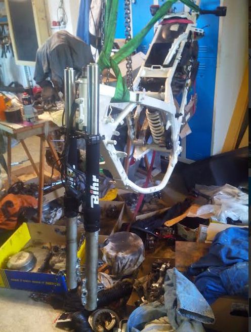

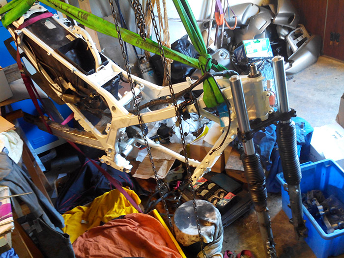

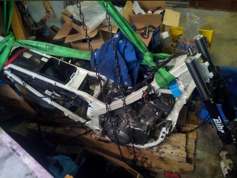

Démontage de la moto :

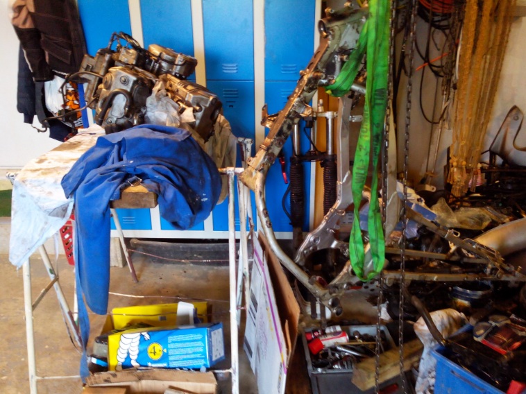

Je l'ai suspendu, c'était royal, on peut la bouger dans tous les sens et on peut forcer un peu sans craindre qu'elle perde l'équilibre, je recommande.
-le collecteur, faut avoir des doigts de fée, ou un aimant sur une tige.
-Le faisceau, prenez bien la RMT comme dit Poulpi, j'ai fait sans et c'était fastidieux. J'ai même dû démonter l'araignée et l'attacher avec une sangle pour virer la partie avant du faisceau sans lui tirer dessus.
-le réservoir, bien enlever la manette avant de le soulever, ainsi que le haut de la boite à air. Le vider avant est un plus

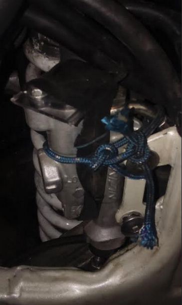

-l'amortisseur arrière, j'ai attaché une sangle qui entourait la boucle arrière et le BO, c'est plus facile à démonter comme ca
-les carbu, bien déconnecter les cables d'accélérateur et starter et bien enlever ses colliers. J'ai du tirer comme un mammouth pour les enlever du moteur. Bien mettre un chiffon propre pour pas salir l'intérieur.
-le moteur, avant de l'enlever, faut qu'il ne reste rien d'autre sur le cadre. J'ai mis le moteur en hauteur (des cales qui le surélève sans toucher le cadre), démonté les fixations et après on peut jouer au contorsionniste pour enlever le cadre. Le fait d'avoir mis le moteur en hauteur aide à bouger le cadre.

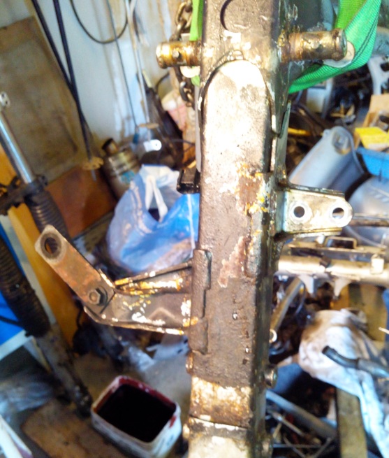

Colonne de direction
-mettre les bagues intérieures des nouveaux roulements au refrigélo ( ;) )
-avec un bon gros marteau et une cale en bois, chasser les bagues intérieures du cadre. les garder.
-avec une dremel, entamer la bague du T et le chasser au burin. la garder
-utiliser les anciennes bague pour placer les nouvelles. ne pas taper directement sur les roulements, il faut s'aider des anciennes bagues ou utiliser une cale en bois ou autre matière tendre.

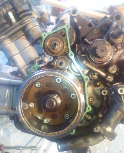

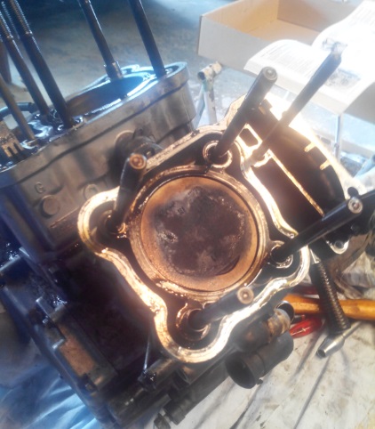

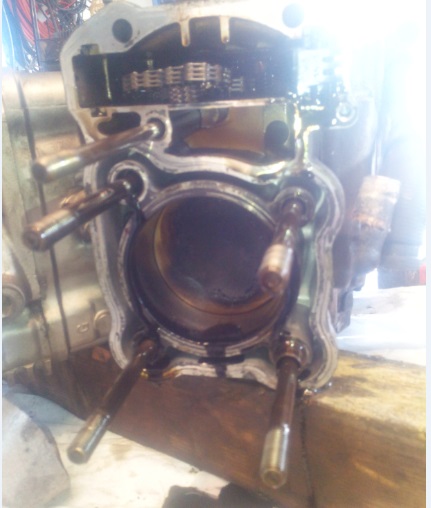

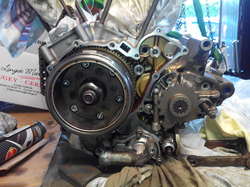

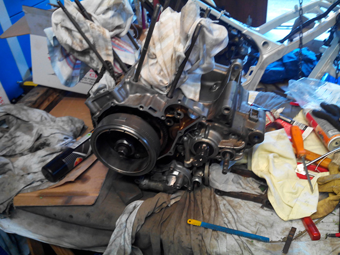

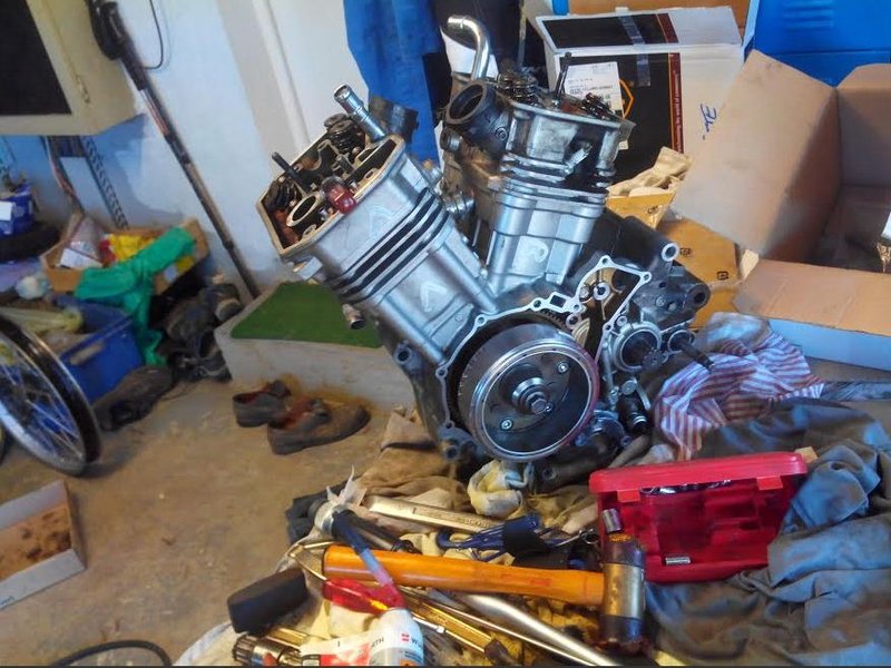

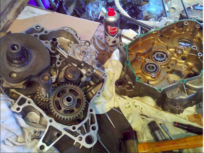

Démontage du moteur :

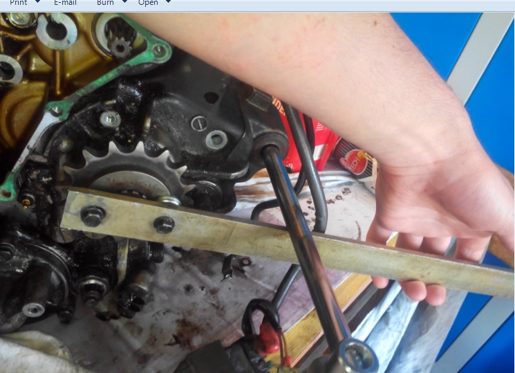

J'ai pris une grosse clef dyn car manche super long (j'aime les manches super longs... :D) (attention, elles sont pas faites pour desserrer parfois). Ca aide à démonter tout ce qui est culbu, culasse etc.

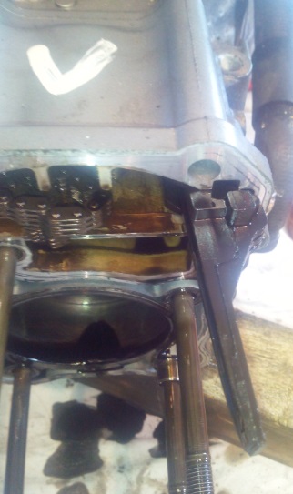

-Bien noter et séparer les pièces de cylindre avant et arrière !! Perso j'ai pris un carton pour l'avant, et un autre pour l'arrière. J'ai aussi mis du blanc sur les grosses pièces pour pas mélanger.

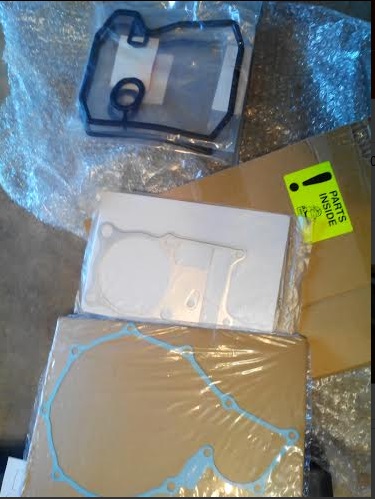

-Changez tous les joints, pas de chichi. Faites pas comme moi et prenez les pochettes à joints complètes. ca vous évitera des surprises...
-vérifiez les roulements, les miens étaient tous bons, pas de jeu ou point dur, donc j'ai laissé en mettant une graisse spéciale roulement qui colle à la ferraille et résiste au cisaillement.

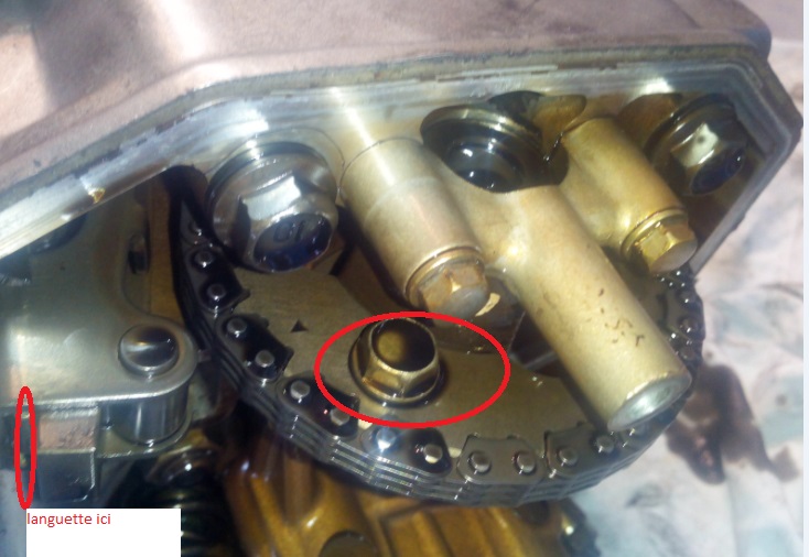

-Pour enlever les arbres à cames, si vous n'arrivez pas à tirer la languette du tendeur de chaine, desserrez les deux vis de la roue dentée de l'arbre et basculez le tout. Faudra faire un tour de moteur en s'aidant du volant magnétique par exemple.
-Bien nettoyer les surfaces de contact SANS LES RAYER. Genre un coup d'essence ou acétone, et on gratte avec un bout de bois ou une CB (vous me laissez le numéro avant).
-nettoyer les carter moteur et autre pièce dans essence ou vinaigre et pinceau
-bien entourer les pistons de chiffons propres si vous ne les enlevez pas (c'est propre un chiffon ? >< )

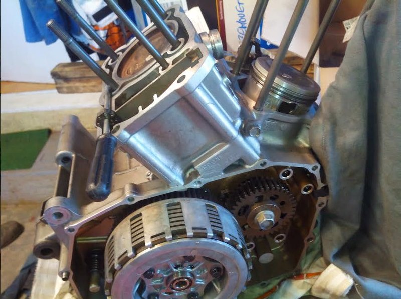

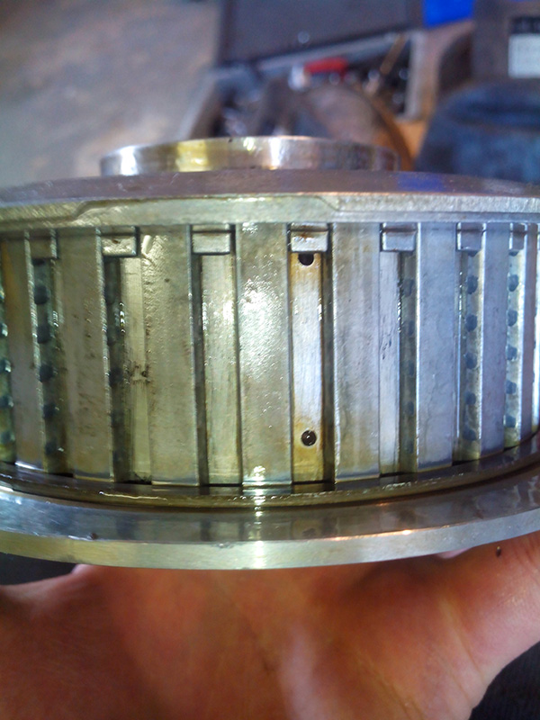

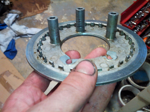

Embrayage

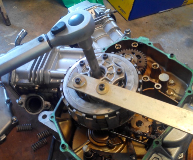

-Pour démonter l'ensemble de la cloche et disque de pression avec le boulon de 30, suivant si vous avez passé une vitesse ou non, mettez un chiffon pour bloquer les roues dentées, ou passez une vitesse et mettez un pignon de sortie de boite sur son arbre relier à une barre. Jouez des bras pour le débloquer.
-il y a UNE SEULE FACON de monter le disque de pression sur le centrage, il faut bien que leur cannelures se chevauchent. (non indiqué sur RMT et manuel)
-pour le pignon avec rattrapage de jeu, il faut bien noter sa position avant. la rmt recommande d'utiliser une tige de 6. perso j'avais perdu la position donc j'ai remis le disque de rattrapage en m'aidant de la cloche d'embrayage : le faire tourner jusqu'a ce que les dents arivent en face, et poussez (POUSSEZ !!!). il y a un détrompeur, un regard pour retrouver la position. sinon il faut le tourner à fond d'un coter jusqu'a ce que les ressorts repoussent le rattrapeur de jeu, on se retrouve alors avec les dents du pignon et celles du rattrappeur qui ne sont pas en face.

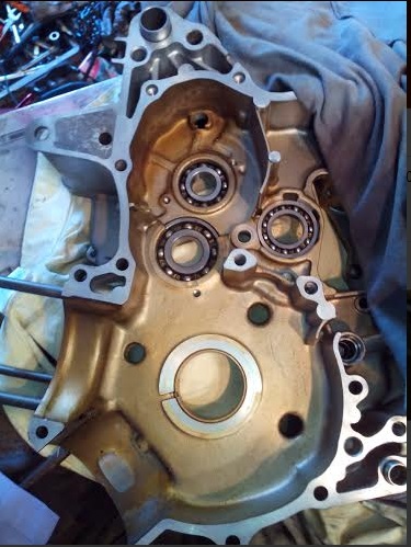

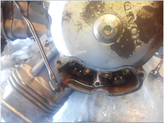

Moteur
-ne pas serrer les vis qui tiennent les deux moitiés du moteur comme un malade, j'en ai une qui s'est allongée... Il n'est pas préconisé de mettre du FF de mémoire

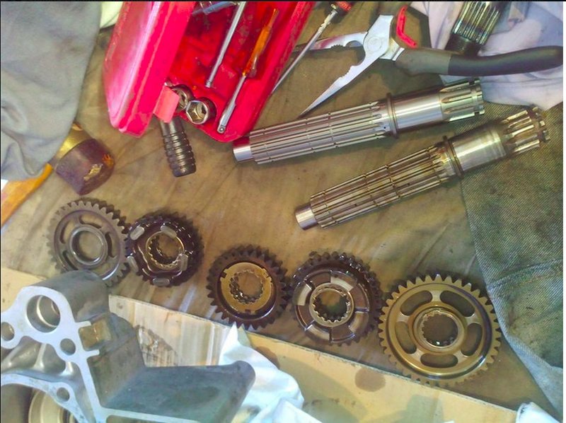

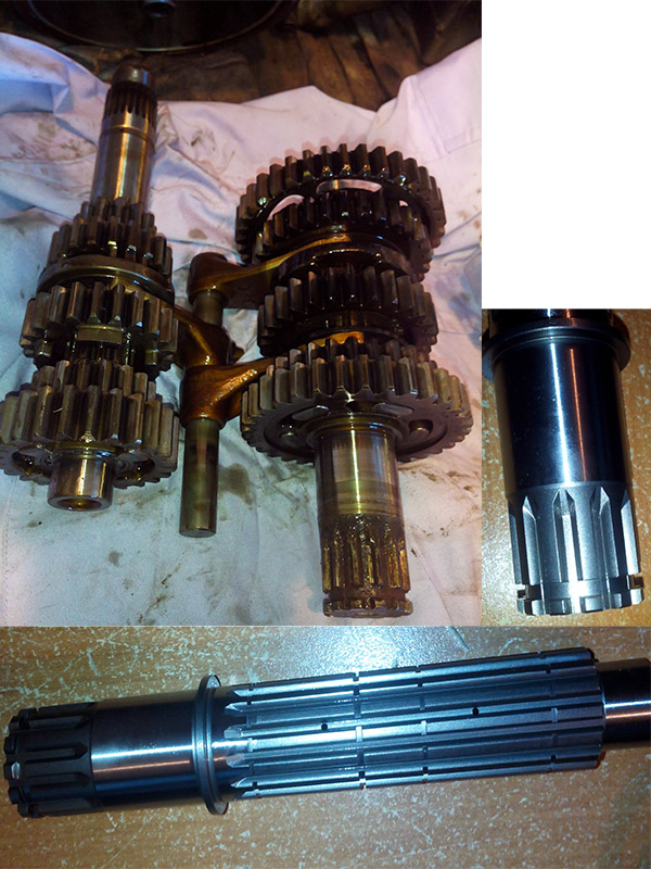

-pour monter la boite à vitesse, suivant si vous avez des gros doigts ou pas, il faut tout monter ensemble avant d'insérer dans le moteur : fourchette, arbres, pignons, "cylindre de vitesse" et insérer tout le bloc en une fois. Je l'ai monté une fois sans prob, une autre fois en mettant un pignon directement sur le roulement à aiguille au fond comme il faisait que de tomber. C'est pas très compliqué, faut y aller doucement et ca rentre tout seul
-ATTENTION au sens des pignons sur l'arbre et au sens des fourchettes ! C'est facile à voir, une fois monté, passez toutes les vitesses, si ca passe pas, c'est que y'a un truc à l'envers.

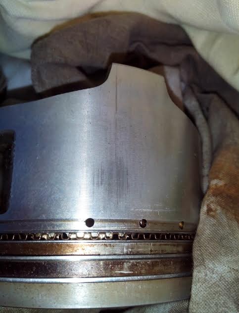

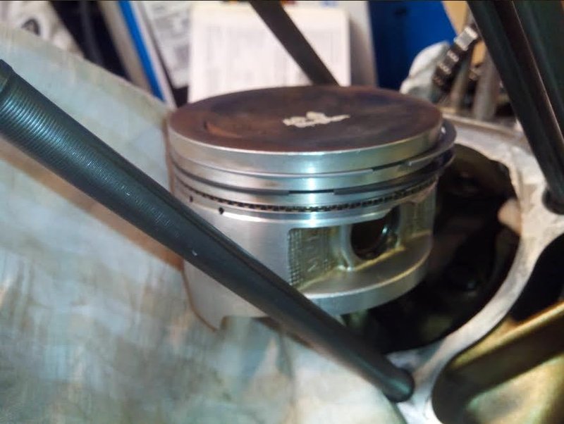

-pour la segmentation, juste les ongles suffisent pour les caler. Sinon prenez un bout de bois ou matière tendre. Perso j'avais pris une épingle à linge en bois avant de constater que c'était easy avec les ongles. Mais ca peut etre très fastidieux et frustrant, j'pense que j'avais un bon karma quand je les ai montées. Attention à l'ordre et au sens des segments. Ne pas hésiter à sortir le piston au max. Lors de la segmentation du second piston, j'ai bloqué la culasse du premier avec un écrou pour éviter de la faire sortir en manipulant le moteur.
-pensez à nettoyer les filtres / crépines en entrée de la pompe à huile, et à changer les joints.
-ne pas hésiter à garder une soufflette ou compresseur d'air à portée pour nettoyer d'éventuelles poussières.

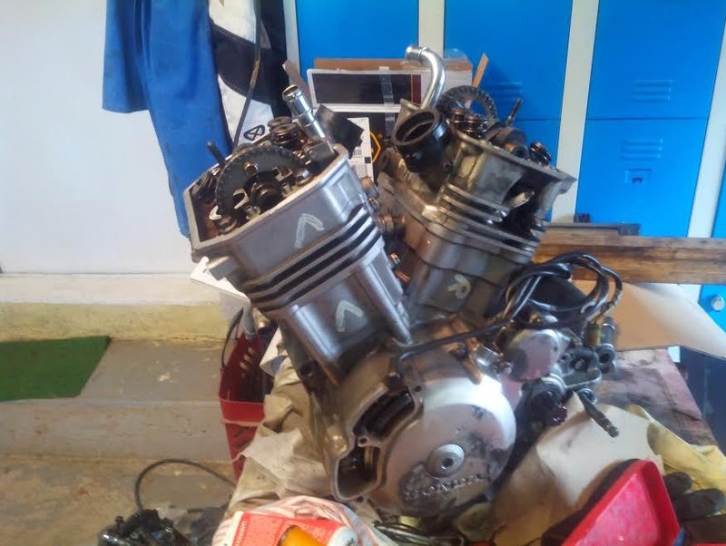

Distribution
-penser au jeu de soupape ! 15 à l'admission et 20 à l’échappement
-bien mettre les tendeurs de chaine avant de faire la distri. Ne pas hésiter à virer un ressort pour caler un clou ou une goupille dans le tendeur.
-bien caler le cylindre avant, repere vilo sur FT, cames vers le bas, roue dentée de l'arbre avec les repères bien à plat. Faire un peu plus d'un tour et demi dans le sens contraire des aiguilles d'une montre sur le vilo, soit 238degré de mémoire. On arrive alors sur le repere RT, cames vers le bas, roue dentée de l'arbre avec les repères bien à plat. On devrait voir sur le cylindre avant que la roue dentée de l'arbre à deux flèches qui devraient etre parallèles au plan de joint, comme les repères. Le parallélisme entre repères de la roue et du plan de joint n'est pas parfais, essayez de décaler la chaine d'un cran à droite et a gauche voir si c'est pire ou pas. Corrigez si nécessaire et amusez vous à faire des tours moteur avec le vilo. Vous devriez avoir les soupapes d'admissions AR qui pètent en meme temps que l'échappement AV, alors que l'admission AV ne pète pas en meme temps que l'échappement AR (ou inverse) => c'est normal, comme dit Algo : t'as un moteur en V52° !!!!

Divers pièces moteur : 280e (PRENEZ LES POCHETTES DE JOINTS COMPLETES !!!!!)

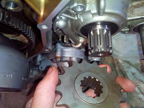

Pignon de sortie de boite : 17.5e (de mémoire) de dette à Denis (encore merci pour les pièces :D)

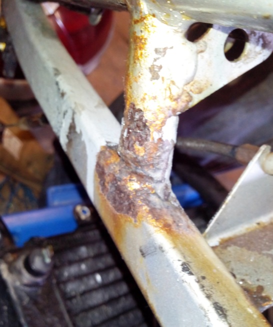

On débranche tous les flexible d'eau. Ptite photo de la sonde. L'intuition que je vais zaper de la rebrancher vu sa taille...
Le radiateur d'huile ! On devisse les vis en rouge. D'ailleurs on voit la vis de vidange du circuit d'eau, avec une croix.
J'ai voulu enlever les durit du radiateur d'huile, j'aurais pas du !

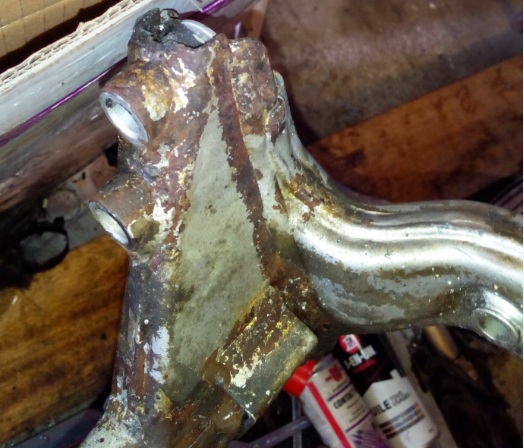

On vire les crash-bars, va pas falloir l'oublier cette petite pièce..
Pour enlever le BO, desserrer l'axe du BO, défaire les fixations arrières des bielles, desserrer les fixations avant des bielles, défaire la fixation du bas de l'amortisseur, et enlever tout ce qu'il y a à enlever. On en profite pour virer le pignon d'ASB et la chaine.

Partie basse, pas tip top non plus.
Tu fais moins la fière la :p
On commence a enlever des fixations du moteur.
Y'a une petite patte sur le bas droit du cadre qui tient le moteur, bien penser à l'enlever pour sortir le moteur (on peut pas sinon).
Pour le sortir, j'ai mis le cadre sur des calles, le moteur sur un cric. On enlève toutes les fixations, même les pattes, les axes et tout, TOUT !
On descend le cric pour que le cadre soit libre et ait du jeu. La faut jouer au contorsionniste pour l'enlever
Apercu de la partie embrayage. Il est pas un peu détendu ce ressort ?
Moteur mis sur trettaux, le cadre à dit coucou au karcher et suspendu pour secher.
Etendu des degats :
MOTEUR !!!!

Jamais réussi a détendre la chaine. Y'a le tendeur de chaine, faut tirer une languette avec une pince et la bloquer avec une goupille. Impossible à tirer pour moi. Chaine trop tendue ? Trop usée ? Faut la changer ?
Donc pour démonter, j'ai dévissé les deux vis qui tiennent la roue dentée sur l'arbre à came, et basculé l'abre pour virer la roue et enlever la chaine.
Un guide de la chaine de distribution, à l'opposé du tendeur. Les pièces cylindre AV/AR sont mises dans des cartons séparés, et notées.
Fabrication d'un petit outils pour démonter l'embrayage. J'ai deux moteurs, donc je teste sur celui qui est mort. Ca se démonte sans aucun probleme.
Je récupère l'étoile qui retient les disques d'embrayage, met une douille de 30 sur l'axe, pose l'étoile, vis des vis assez longues, et on tourne. Ca passe easy.
Note : Ne surtout pas faire comme ca.
J'essaie de faire pareil sur le moteur d'Ashley : je pète complètement le support des disques d'embrayage.
JE RAGE !!!
On ne se décourage pas, j'ai un autre moteur avec les pièces de rechange si besoin, on reprend différemment dans le calme...
En regardant la RMT, ils disent qu'on peut démonter l'embrayage quand le moteur est encore sur le cadre : il faut passer la 5eme et freiner de l'arrière.
Donc je passe à la main (au doigt !) les vitesses. Ca claque le bout des doigts et on se fabrique un petit outil pour simuler le freinage = pignon d'ASB avec une barre.
Et on le bloque en s'aidant d'une tige (assez balèze) et de l'autre coté, la douille de 30 pour démonter le système d'embrayage.
J'ai tellement ragé et perdu du temps sur ce *^m*$pm*$^m de moteur que j'ai laissé tombé pour la journée pour m'occuper du cadre.

En grattant un peu sur le cadre, la rouille n'est pas profonde, je tente alors de poncer des bouts et voir ce que ca donne.
Et ca le fait. Donc je fait un bon tiers avec une perceuse à fil (faut même pas tenter avec une à batterie : pas d'autonomie et de couple) et un embout avec une brosse métallique.
Deux embouts usés, une paire d'heure et de l'antirouille (en noir), voila ce que ca donne :
Après coup, je me demande si j'aurais pas du mettre du rustol....
Du coup, reponçage et reponçage et transformateur de rouille : préparation pour epoxy.
L'tonton va récupérer de l'epoxy et couleur allu brillant :)
Mon saint Graaaaaaal !!!
Gueule des pistons,
La faut remonter la boite à vitesses, donc mettre les fourchettes, l'arbre primaire, l'arbre secondaire et le "tube de passage de vitesse" (le machin qui fait bouger les fourchettes pour changer de vitesse) et les insérer en même temps !!.
Pas évident, et pas beaucoup de place si on à pas enlevé le vilebrequin. Petite astuce : monter les arbres entre eux avant, mettre le dernier pignon de l'arbre primaire sur son roulement, et placer les arbres en tenant leur plus gros pignon. J'pense que j'ai eu de la chance car c'est rentré tout seul
Petit nettoyage des surfaces de contact...
On étale la pâte uniformément avec une carte (style CB, comme pour la pâte thermique des processeurs, avis aux geeks :P )
On assemble les deux carters, pas de résistance, comme un gant :D
Au chaud les pistons, faut pas les rayer et les maltraités
La classe !!!
Ce pour quoi le moteur à été démonté
Montage des segments !!
ET PUTAIN !!! C'est pas que j'ai fait tomber une des goupilles, qui maintient le bout de tuyau qui fait passer le LDR d'un piston à un autre, DANS LE MOTEUR ? ? ? ?
J'ai cru devenir fou, mais elle est sorti en mettant le moteur à l'envers et en secouant un peu... (bah j'ai eu un de ces mal de dos le soir !!)

Apercu avec la distri
Début du remontage !
Mais en fait sans le moteur, on peut pas remonter grand chose, pis faut que je vire le bras oscillant car son axe passe dans le moteur, haha.
Amortisseur WP de 640 KTM, j'ai du le poncer sur le haut pour qu'il puisse rentrer.

Par contre, j'ai voulu avancer ce soir pour faire tourner le moteur maaaaiiiiiis, fuite de LDR entre les deux cylindres !!!
Caum m'avait conseillé de changer les deux petits joints (entre les goupilles) mais j'ai pas écouté :s :s :s.
Bah faut bien les changer

#247 Message par ZeMouette » 28 sept. 2015, 09:08
L'esprit frappeur a encore frappé !!!
