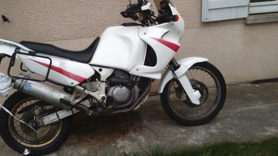

Et voila la nouvelle robe :P
Pour les médisants, c'pas du rose mais bien du rouge, elle éblouie tellement qu'elle vous provoque un trouble rétinien
(vernis et blanc alu nacré surement)

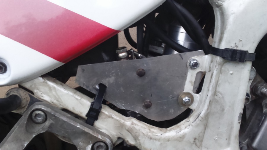

Ola, comme vous le savez, mes plaquettes ont pris feu, pour des raisons encore incertaines à l'heure actuelle.
Après avoir changé le piston et autre pièce de mon étrier (thanks Denis pour la commande groupée et la seringue :) §dibong ), bah rien à faire, j'arrive pas à faire la purge avec le MC de CRF. Je sais pas si je m'y suis mal pris, si le MC a recu ou si l'étrier à morflé aussi, du coup j'ai tout changé et mis un MC de RD04. 1 Semaine que j'étais dessus, j'commençais à en avoir légèrement marre (et madame aussi comme je m'occupais + de la moto ^^). Du coup me suis fait un petit support pour décaler le MC, car celui d'origine vient me taper la bonbonne de mon amorto ( WP de KTM 640 ou 690, sais plus). C'est provisoire car mon joaillier personnel me fera un MC de la mort-ki-tue :D
Pour le coup, c'est sacrément moche !!
Mais ca fonctionne ^^

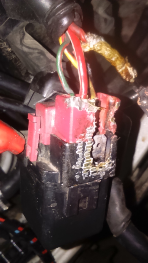

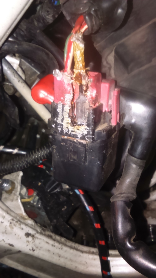

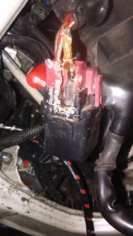

Ca a (encore) flambé !!
Réparation Mac-Gy'Mouette en repartant de chez Caum ^^
Ptiju74 m'a confirmé que les 2 fils rouges sont connectés entre eux, donc vais les souder pour éviter la chauffe. Par contre, quelqu'un peut me confirmer que les deux petits derrières sont bien connectés entre eux, de la même manière que les deux rouges ? Si oui, vais les souder aussi, si non c'est que mon relais est mort ^^
Du coup ma pièce rouge est morte, et suis en train de refaire les cosses
Merci !
Yamaha T700
Re: RD07a, alias Ashley => grosse révision [FINITO]
#273 Message par Tomaz à Trous » 28 janv. 2016, 11:16
Euh...si tu soudes...;le fusible sert plus à rien non??
Et là....si faux contact...prochain coup la moto flambe!
Comment ca se fait que ça ait cramé comme ça ??
ZeMouette
Messages : 3536
Localisation : Ze Bugey
#274 Message par ZeMouette » 28 janv. 2016, 11:19
Le fusible est pas pour la protection du contact entre les deux rouges avec les deux derrières (vert-rouge et jaune-rouge) ou entre les deux qui sont vissés ? (batterie - démarreur, non visible sur la photo, derrière le relais, on distingue les isolations rouge et noire)
Ca a flambé soit à cause des vibrations, soit parce que mon feux additionnel à pris l'eau et à claqué (j'ai mis un fusible sur dimensionné pour mon montage)
Yamaha T700
#275 Message par TiTi » 28 janv. 2016, 11:32
NON ! les 2 fils derrière sont l'excitation du relai !!!
Si shuntés = paf le fusible !
