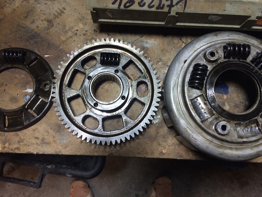

Bon... j'ai dégotté un moteur rincé de RD07a pour récupérer la cloche d'embrayage. Après le démontage qui va bien, j'ai accès aux ressorts de couple. Sur la photo jointe, vous pouvez voir 3 pièces qui travaillent avec les ressorts : la roue crantée qui transmet directement le couple moteur, le volant en alu qui se partage avec le couvercle en tôle d'acier la poussée des ressorts.
On peut noter plusieurs choses :
A l'ouverture du plateau, présence de limaille d'alu dans les logements de ressort (bonjour le moteur...)
L'usure se fait évidemment dans l'alu avec des marques qui doivent contribuer au bruit de casserole
Sur les 6 ressorts, le seul qui n'a pas de jeu fait 25,4mm de long (pour 15,5mm de diamètre et 3,5mm d’épaisseur)
La cote de 25,4 est celle qu'on retrouve aussi dans les 3 logements (roue, volant et couvercle)
Donc :
J'aurai tendance à penser qu'il faudrait des ressorts d'au moins 26 à 27 de long, un diamètre de 16/16,5mm pour compenser l'usure des logement dans le volant (ou davantage si on ponce un peu les marques de ressort dans le volant. Je suis tenté de commander des ressorts à la bonne taille mais un peu septique sur la fiabilité de la réparation.

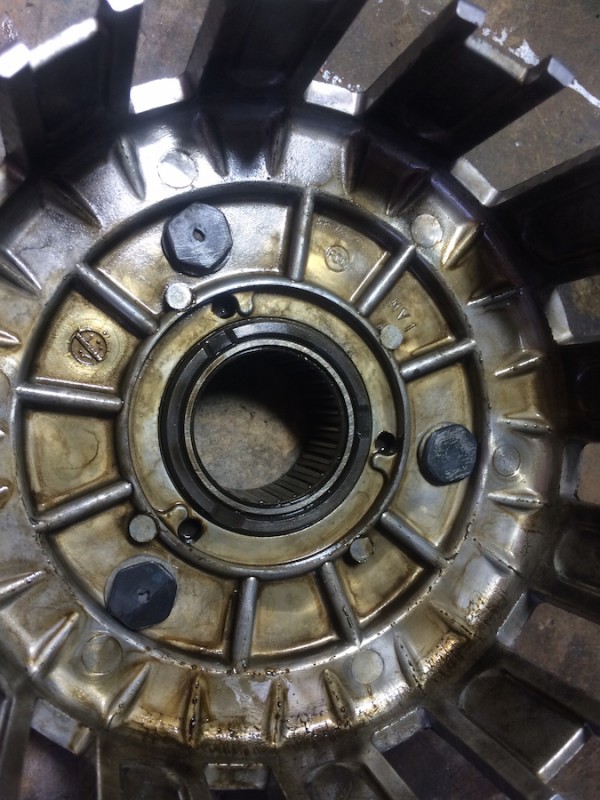

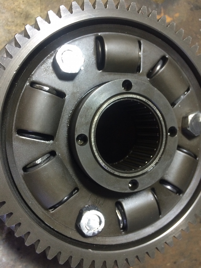

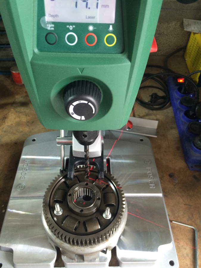

Bon, c'est résolu comme on dit mais avec quelques points à évoquer :
N'ayant pas de vis américaines et pas la patience d'attendre, j'ai alésé les 3 trous du volant et du plateau de cloche à 8mm. J'ai mis 3 vis à tête hexagonale (dont j'ai raccourci la tête) et trois écrous (raccourcis aussi coté moteur). Le tout bloqué au frein filet.
J'ai fait fabriquer des entretoises (diamètre 15,5mm ; épaisseur 2mm; épaulement intérieur de 6mm de long et à 8,4 de diamètre). Le problème, c'est que les extrémités de ressorts étant pas très nettes, ils ne rentrent pas. Il faut les faire chanfreiner suffisamment pour qu'ils rentrent.
Le résultat est bluffant car la moto ne cogne plus à bas régime et reprend même à 2000tr comme mon Transalp. L'ajout du poids de la boulonnerie semble effectivement donner un ralenti plus stable. Ca ne sera pas aussi silencieux qu'une cloche neuve mais c'est pas le même prix....

J'ai suivis votre poste sur la reparation de la cloche d'embrayage, j'ai la mienne a refaire (4 ressorts qui chantes sur les 6) avant de remonter mon moteur.
J'aurais aimer savoir si quelqu'un a deja un retour sur la fiabilité de cette modif (vis desserées, jeu entre les pieces...)
Pour faire faire simple est ce que quelqu'un a deja redemonté une cloche modifiée afin d'en vérifier l'etat.
Autre question, faut t-il préferer des vis en diametre 1/4 ou peut on repercer pour mettre des vis d'une autre dimention?

oui 1/4 UNF (pas fin) avec partie lisse et pas UNCGuiguy56 a écrit :J'ai suivis votre poste sur la reparation de la cloche d'embrayage, j'ai la mienne a refaire (4 ressorts qui chantes sur les 6) avant de remonter mon moteur.
ça fait que 80 000 km que j'ai recalé ma cloche pour le moment RAS![]()
les corps de boulons de 1/4 (et non pas des vis pour les puristes) rentrent en ajustement serré dans la cloche comme les rivets d'origine , ( c'est bien de chauffer la cloche pour les monter) ils sont généralement en M80 ou M100 , donc costauds
si tu reperces à 7 ou à 8 tu auras du jeu dans l'ajustement (a moins d'avoir un alésoir)
tu affaibliras l'alu de la cloche
tu risqueras de monter des vis en daube de M60 ou moins
montes les têtes coté boite pour que le cisaillement porte sur une partie lisse
les tètes seront forcement plus grosses et t'embêteront au remontage
sinon bien mesurer la longueur qu'il faudra pour les boulons (partie a serrer + 1 rondelle + 1 écrou) = long sous tête ,
puis serrer avec du FF fort , j'ai en plus assuré le coup en mettant 4 coups de pointeau de façon à gonfler en surface ext la vis dans l'ecrou (au bord du filetage)
si je devais recaler une cloche je ferai le centrage des pions de calage de toute la longueur des ressorts comprimés moins 1 mm ,
afin de faire plus de masse d'inertie et d'améliorer la souplesse de notre moteur
rien que les pions normaux comme sur mes photos du début ça y fait déjà un peu

J'ai démonté ma cloche et je suis rendus compte qu'il y a deux type de ressorts, j'en ai 4 avec un diamètre de rond de 4mm et 2 de diamètre 3,5mm, avez-vous remarqué cette différence et noter leurs emplacement.

C'est une RD04 de 90 et le cloche est d'origine, ce n'est pas forcément visible au premier coup d'œil mais on le remarque car le diamètre intérieur du ressort (celui fait avec un rond de 3,5mm) est plus grand que les autres.
Je l'ai remarqué en faisant des pions pour compenser le jeu du ressort, dans deux des ressorts le pion battais plus que dans les autres, et en les mesurant avec un pied à coulisse j'ai été fixé.
Si vous en refaite une autre vérifier bien, je ne doit pas être le seul à voir deux type de ressorts dans la cloche.
Du coup je vais remonter ma cloche demain et positionner ces deux ressorts (différent des autres) a des place oposé.

ce que j'avais remarqué c'est que l'entrée de certains ressorts était matée
et le pion coinçait mais tous avaient le même diamètre de fil
(tain c'est piegeux le truc , si sans le voir un gars montes ces 2 ressorts non diamétralement opposé
pour l'équilibrage c'est moyen )
