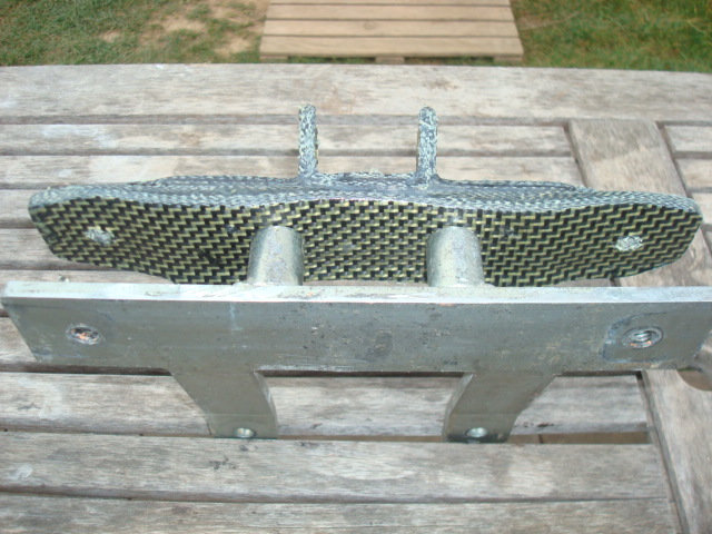

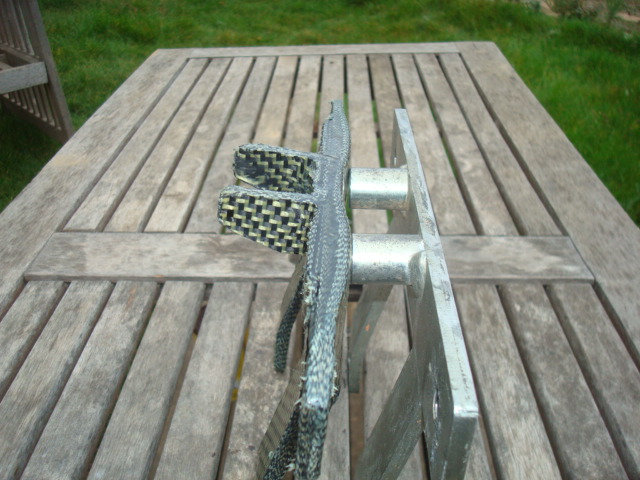

Le crash bar rugged road est maintenu par 2 fixations, la haute déjà en carbone :D et la basse en acier. 6mm d'épaisseur. Son poids 750 grammes :cry:
Une semaine quelle sèche §ouch
Voici la fixation basse en C/Kevlar.
Le modèle C/K est de différentes épaisseur pour une solidité supplémentaire (de 6 à 13 mm, 35 couches au maxi, 18 au mini :shock: le tout réalisé à la presse)
Son poids 300 grammes.
§pompom
Re: La nuit et le jour
#575 Message par Vieux motard » 26 oct. 2015, 23:32
C'est une technologie aéronautique ça, la compression multi-couche à chaud §super
