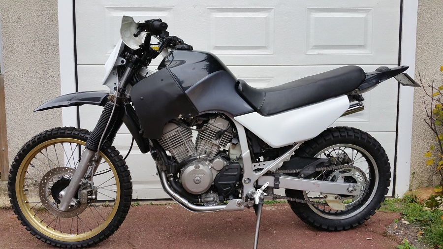

#1 Message par Bruno77 » 15 janv. 2016, 13:02
transalp 1993 enduro

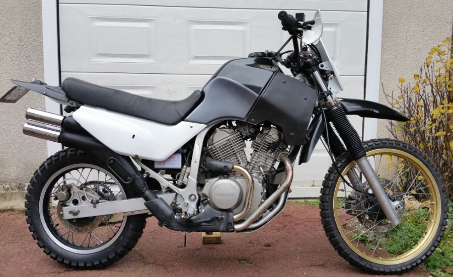

#2 Message par Bruno77 » 15 janv. 2016, 13:08
encore loin d'etre terminer

je souhaite réhausser mon transalp (fourche 41mm et amortisseur) de 3 cm !qui pourrait me renseigner sur un sujet souvent évoqué sur le forum (le photo date de 2013) mais je n'ai pas trouver de renseignement ou d'adresse de fabricant !?
d avance merci
vu sur le forum mais date de 2013

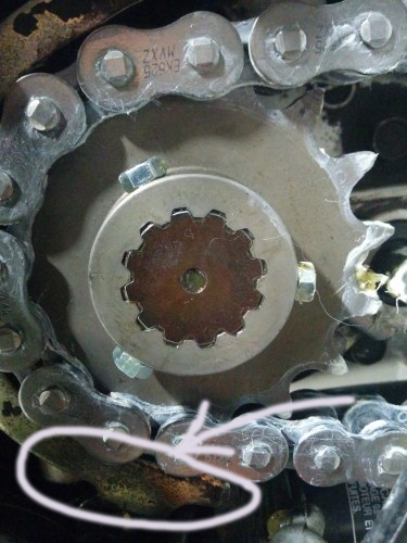

#15 Message par Bro7 » 18 janv. 2016, 23:21
Ca frotte ton patin de bras oscillant.
Juste derrière le pignon de sortie de boite.
Sur cette photo il n'y est plus:
Et la tu vois la diffèrence entre un qui n'est pas très vieux mais qui du fait de la réhausse se bouffe à vitesse grand V et de l'autre côté, un neuf.

#17 Message par Poulpito » 18 janv. 2016, 23:36
tu as ce patin la, par contre bro7 il se bouffe pour se mettre en place après je trouve pas qu'il s'use si vite
mais sinon en réhaussant tu as aussi le risque que la chaine frotte sur le par-chaine devant le pignon sortie de boite
la partie basse j'ai du la meulée pour que la chaine ne frotte plus dessus (il faut que je rajoute un galet comme les cross ... toujours pas fait)

#19 Message par Poulpito » 19 janv. 2016, 00:04
on voit pas bien la (clic voir en grand)
mais tu vois la partie dorée sous le pignon, c'est la protection de chaine et sur la partie basse j'ai du la meulée un peu pour ouvrir l'angle formé avec la chaine
(suis-je clair §mdr :lol: )

#21 Message par Pascal66 » 19 janv. 2016, 00:26
je pense mais pour être sur :D , tu veux dire a cet endroit la ?:
KTM 640 adventure
Je l'aime bien ma katoche! :P

#22 Message par Poulpito » 19 janv. 2016, 09:58
exactement :) surtout si comme moi tu aime avoir une chaine un peu lâche (je suis pas léger et du coup réhaussée - wilbers + 1.5cm - et les compressions bah je peux vite lui faire un paquet de débattement donc je préfère rouler large )
