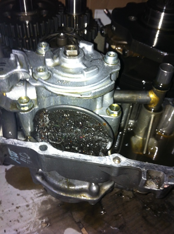

#36 Message par Paulo01 » 20 févr. 2016, 19:20
Cc Bebert
ce que je te disais cette après-midi en image ;)
IMG_1337 - Copie.JPG (177.95 Kio) Vu 1038 fois
Re: remplacement du moteur T@ 1993 72000km
