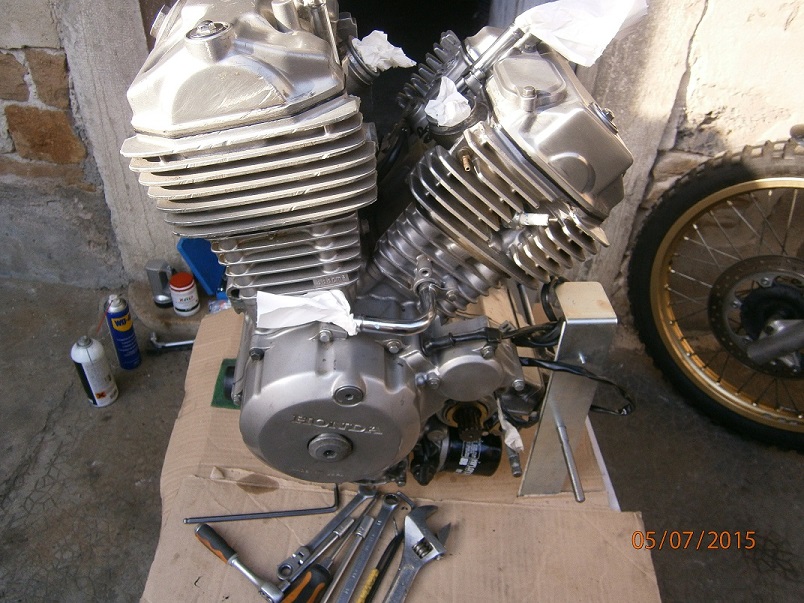

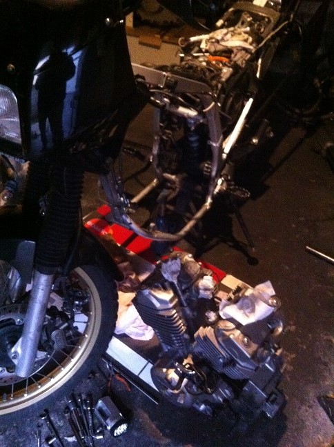

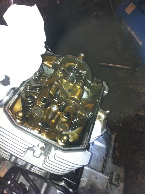

je tombe le moteur 72000 km
consomme un peu d’huile 200 ml tous les 500 km et la distribution est à faire
il aura donc le droit à une révision complète avec changement d' ASB.
IMG_1198 - Copie.JPG (130.05 Kio) Vu 2141 fois
mais bon il as jamais bouger depuis qu'il à un PSB Steph §aime §bise
3h30 pour le sortir , j'aurai penser plus ,
par chance pas un seul boulons de grippé ou cassé
je vais le remplacer par celui ci §bise Denis

ASB OK mais distri à 72000 ?????

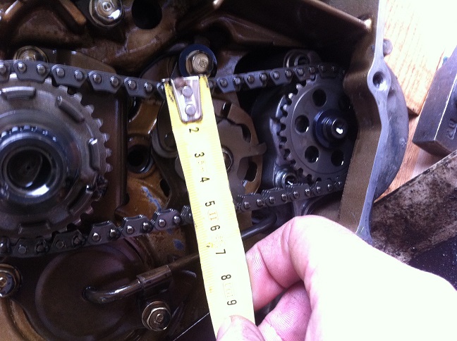

je pence que oui
IMG_1201 - Copie.JPG (125.24 Kio) Vu 2133 fois
la cote du tendeur tu en pence quoi Titi
IMG_1204 - Copie.JPG (89.07 Kio) Vu 2133 fois
Re: remplacement du moteur T@ 1993 72000km
#4 Message par TiTi » 06 janv. 2016, 20:32
Ah oui... Kilométrage réel ??

Etonnant quand même une distri à 72000. C'est minimum le double normalement !!

#9 Message par Paulo01 » 07 janv. 2016, 07:36
TiTi a écrit :Etonnant quand même une distri à 72000. C'est minimum le double normalement !!
je d'accord avec toi , surpris ou alors l’ancien propriétaire ne ma pas tous dit ( mais bon c'est pas grave )
si non il marche super bien et pas un bruit sur la distribution, juste l'embrayage qui est au bout et les joints de soupapes.
#10 Message par TiTi » 07 janv. 2016, 09:11
Embrayage aussi ?
M'étonnerait que ce soit son kilométrage réel ! Peut-être pas un tour, ça se verrait quand même.

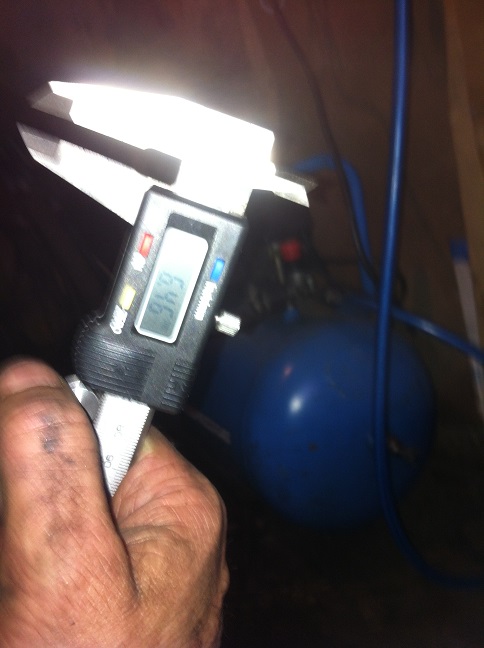

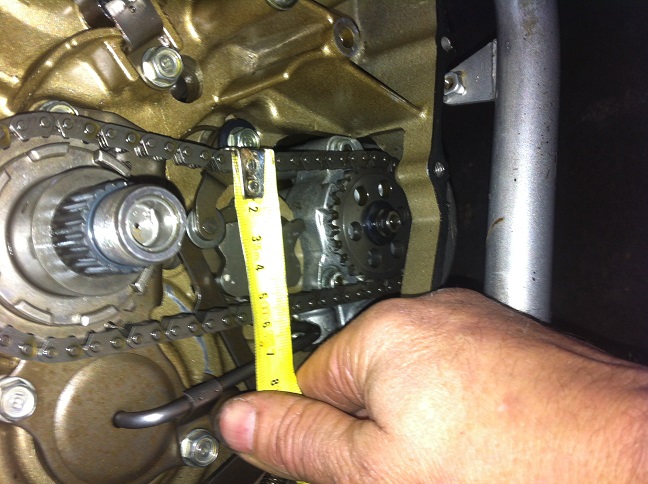

§coucou Titi , j'ai pris les cotes et la surprise 6.46 à l’arrière et 4.53 à l'avant :| (4.53 pour 72000 je dirai normal)
ta une idée de cette écart, parque la je sèche :cry:
Messages : 6114
#13 Message par Stefter » 08 janv. 2016, 09:56
l'usure des 2 chaines n'est jamais egale..!
en general je les inverse au remontage,en intervertissant le position de la chaine ,mais pas le tendeur!
en general ça equilibre -1 pour l'une +1 pour l'autre!
mais là ça ferais encore pas mal d'usure ,mais ça peut faire encore 50 000 kilometres
sachant qu'ils est possible de les changées par la suite sans sortir le moteur du cadre...

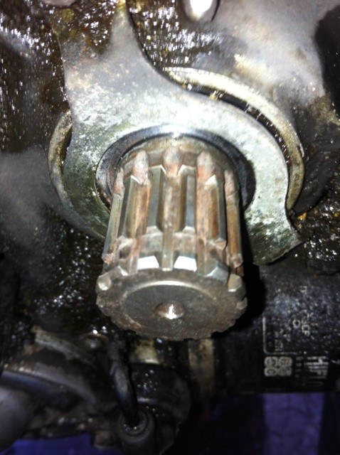

j'ai une question sur la chaîne de pompe
celle ci (moteur à Denis 6 cm)
IMG_1236 - Copie.JPG (132.43 Kio) Vu 2155 fois
et celle ci sur le mien 5.5 cm quel incidence , faut il la remplacée ?
IMG_1238 - Copie.JPG (122.39 Kio) Vu 2155 fois

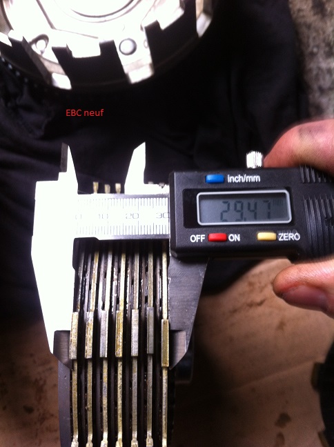

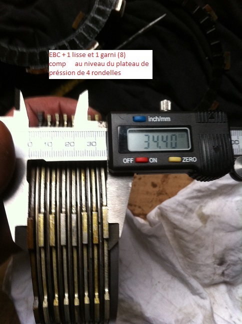

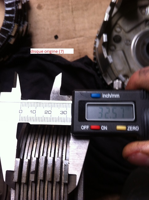

remonté et ça marche plus (l’embrayage) en 5eme j’arrête la roue à la main §mdr trop fort
après trois démontage j'ai opté pour remonter l'ancien
voila pourquoi , disques neuf
IMG_1257 - Copie.JPG (111.29 Kio) Vu 2139 fois
disque sur celui d'origine
IMG_1258 - Copie.JPG (114.33 Kio) Vu 2139 fois
une solution , rajout d'un disque lisse et un garnit et piege , là le plateau de pression va lâché au vue de la côte ( 1,83mm d'écart , peu être compenser par des rondelles de 1.50 ou 2.00mm
IMG_1260 - Copie.JPG (127.27 Kio) Vu 2139 fois
je sais pas ci mon idée est bonne :| mais c'est la seul idée que j'ai eu à 2h00 du matin

bein qd meme t'es sur que tes disques sont les bons ??? bizarre cette difference d'epaisseur sur les disques garnis ...
#18 Message par TiTi » 12 janv. 2016, 09:04
Les disques "ressorts" sont montés dans le bon sens ?

j'ai jamais demonté l'embrayage sur ce moteur
sur ton graphique technique après le premier disque garni et avant le disque acier on voit "2 rondelles " ( ? ) tu les as sur ton embrayage ?

#20 Message par Paulo01 » 12 janv. 2016, 14:20
TiTi a écrit :Les disques "ressorts" sont montés dans le bon sens ?
j'ai contrôler en pensant que c'était ça au départ , mais non bien monter .
Franck67 a écrit :j'ai jamais démonte l'embrayage sur ce moteur
elles y sont bien pas de souci
Franck67 a écrit :bein qd meme t'es sur que tes disques sont les bons ??? bizarre cette différence d’épaisseur sur les disques garnis ...
du coup je sais pas , Denis m'en dira plus (je me suis peu-être tromper sur la commande
du coup j'ai remis l’ancien et ça vas bien mieux ;)

Oublié aucune pièce ? Siège de ressort et ressort de plaque bien mis ? Bizarre ton machin. Embrayage bien remonté avec le rattrapage de jeu automatique dans le bon sens (si tu te trompes la dessus, aucune vitesse ne passe moteur tournant) ? Plateau de compression et plateau de centrage bien emboîtés (à priori oui) ?
J'vais surement faire la distri aussi, sans tomber le moteur, en printemps ou automne.
A priori, à vue d'oeil, tes disques garnis (pas les garnitures) sont plus fin que ceux d'origine.

de tte facon c'est vite vu
si tes disques garnis neufs sont moins epais que les usés c'est que c'est pas les bons ....

#23 Message par Paulo01 » 12 janv. 2016, 17:26
ZeMouette a écrit :Salut Paulo <3
Franck67 a écrit :de tte facon c'est vite vu
si tes disques garnis neufs sont moins épais que les usés c'est que c'est pas les bons ....
je pence que le problème vient de la , la différence x 7 ce qui explique que le plateau de pression reste en contact avec le bras d'embrayage,
j'ai fais un essai avec un disque lisse en plus et ça fonctionne , donc je pence que mon idée de rajouter et compenser est plausible à voir .

#24 Message par Franck67 » 12 janv. 2016, 18:11
oui un disque lisse en + ca peut le faire , le probleme sera l'usure rapide de tes disques vu qu'il manque de l'epaisseur ....une petite perte ( de puissance)surement a prevoir qd meme

#25 Message par Paulo01 » 12 janv. 2016, 18:46
oui Franck
c'est pour ça que je veux rajouter un 8 disque garnis (comme sur le schéma) et compenser entre les plots du plateau pour pas qu'ils lâches aux serrage.
ça devrai fonctionner, enfin j'en sais rien §siffle
