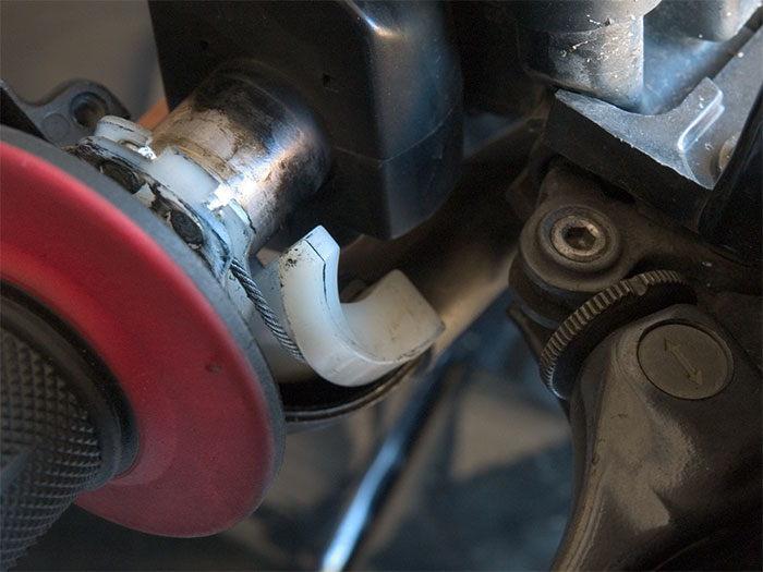

Le problème, c'est que quand tu entretiens tes câbles 1 à 2 fois par an, il ne devient jamais dur, donc ça casse sans vraiment prévenir, comme sur ma DR800 où le câble à cassé sans devenir dur. Il a cassé à son accrochage sur la came d'embrayage, en bas, juste au-dessus du carter.
Dudu.13 a écrit :le teflon est utilisé depuis longtemps en mécanique et ça m'étonnerait que l'huile le dissolve
Ce sont les hydrocarbures aromatiques qui lui font du mal. J'avoue ne pas savoir s'il y en a dans les huiles fines qu'on nous vend en bombe en lubrifiant polyvalent, mais je sais qu'il n'y en a pas dans les bombes de PTFE ni dans le silicone liquide. Donc dans le doute, autant utiliser directement le PTFE ou le silicone. J'ai une préférence pour le premier qui est plus performant.
Dudu.13 a écrit :maintenant qu'à la longue en séchant ça fasse une pègue qui freine le coulissement du câble , oui ,
j'ai eu essayé les 2 idem , ça améliore un peu au début
Les PTFE et les huile Silicones ne laisse pas de résidu, t'auras pas de soucis de ce genre avec ça. D'ailleurs, le silicone liquide est aussi excellent pour transformer un vieux top case tout blanchi aux UV, en belle caisse bien noire. Excellent pour entretenir le verni et les peintures des carénages aussi.
Dudu.13 a écrit :sinon bien contrôler le trajet du câble qui doit faire le moins de courbes possible et très larges
Et sur nos brêles, on a souvent le soucis de la pièce en nylon qui ne se positionne pas comme il faut.
Voilà son bon positionnement:
Mais si on relâche totalement la tension des deux câbles, ça ne pose pas de soucis particulier.

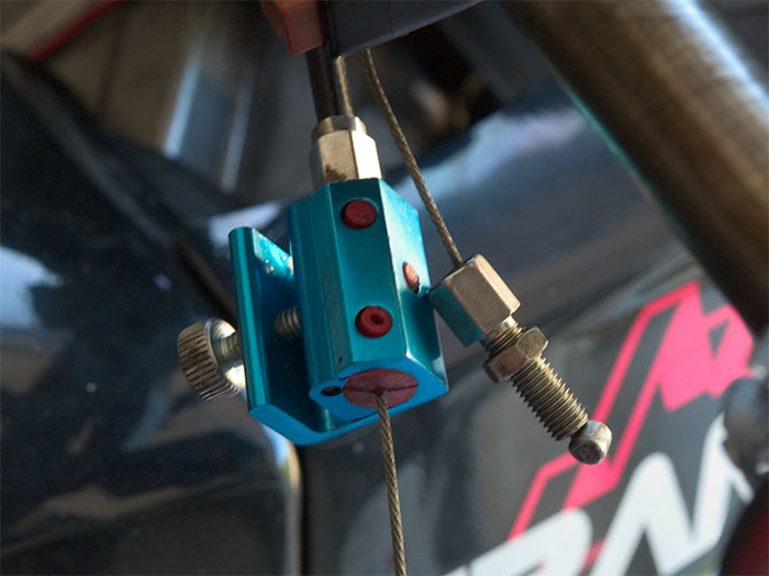

@ Vieux Motard: ce machin bleu sur la photo, il sert je suppose à tirer et maintenir le câble je suppose? On trouve ça où? Désolé des questions blondes...
Ma maman, elle dit que je peux
Messages : 23740
Re: Adoucir la poignée d'embrayage (RD03) ??
#43 Message par Dode38 » 22 mars 2016, 08:23
Non, cela sert à graisser les câbles ;)
La grosse vis, sert un joint caoutchouc sur le câble, et sur la gaine pour assurer l'étanchéité, et après, tu balances de la bombe par un petit orifice sur le côté ;)
Tu en trouves un peu partout ;)
Exemple: http://www.ebay.fr/itm/SW-STAHL-graisse ... 0846189706
Recherches avec "graisseur de câble moto"

Je connaissais ce système de graisse câble mais j'ai jamais compris comment ça pouvais fonctionner !
On en apprend tous les jours ;)

Chmotard a écrit :Je connaissais ce système de graisse câble mais j'ai jamais compris comment ça pouvais fonctionner !
