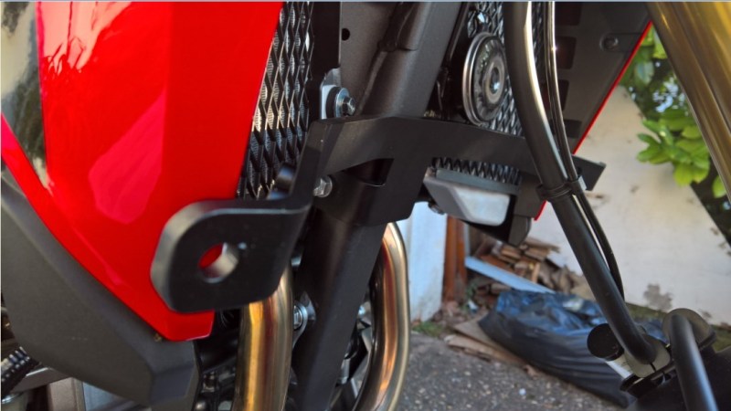

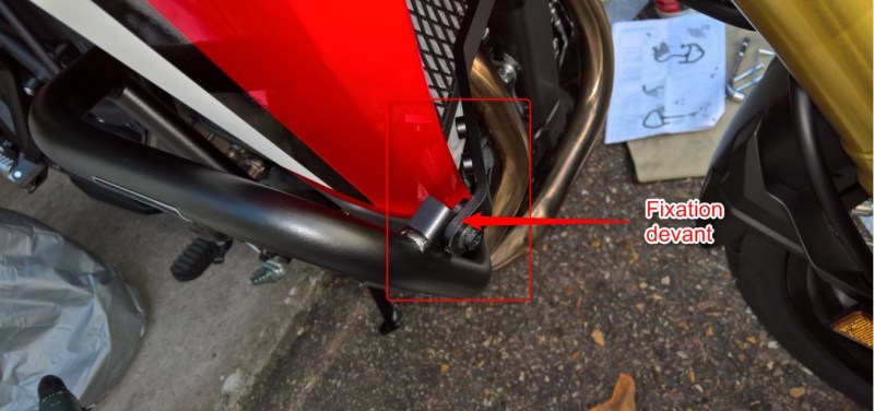

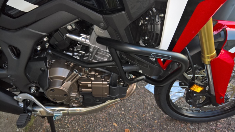

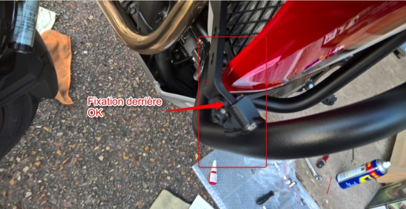

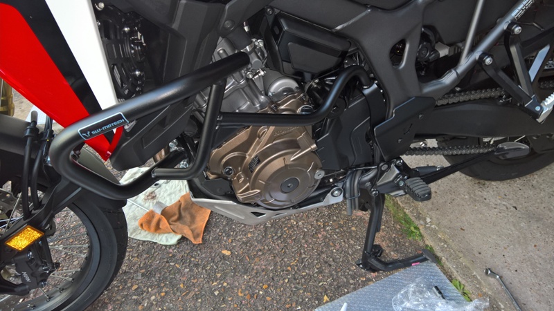

Ça y est, enfin, tout est monté, et le moins que l'on puisse dire, est que...
y a comme un loup quelque part.
En effet, la barre transversale qui vient se fixer sur le cadre est à mon avis mal emboutie, car il est impossible de fixer les crashbars dessus dans le bon sens. Je posterais une phot pour que cela soit plus clair, j'ai été obligé de fixer le crash bar droit à l’intérieur de la barre, et pas à l'extérieur. Sinon les trous pour les feux additionnels touchent les flancs de la carrosserie...
Et une fois monté comme ça, et bien ce n'est pas bancal au niveau symétrie entre les 2 côtés.

Mon concessionnaire a eu le même problème. Les trous touchaient le carénage. Il les a poncé.
Ceux qui ont monté le crash bar ont-ils une photo pour un montage correct?

Comme j'avais dit plus haut, ils ont eu la mauvaise idée de rajouter l'emplacement pour les feux
après avoir créer les crashs-bars..
Pour ma part, après avoir démonté les CB, une vis, un coup de marteau pour enlever les écrous extérieur
et plus de problème..

@Bubu : tu pourrais poster une photo de la barre transversale modifiée, avec l'écart par rapport au carénage ?
Merci d'avance !
Merci d'avance !
- Ouarese
- Freinage sur route sèche
- Messages : 207
- Enregistré le : 18 févr. 2016, 21:38
- Département : 78 Yvelines
- Localisation : Verneuil sur Seine
- Âge : 56
Re: Crashbars SW-Motech

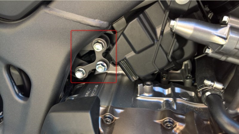

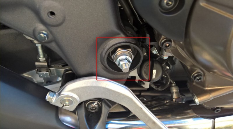

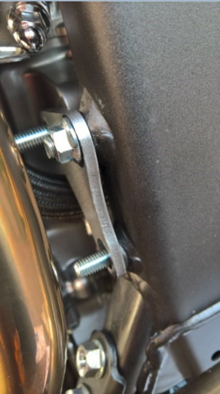

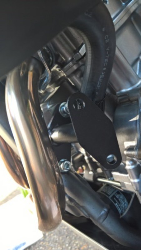

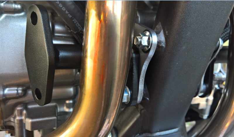

Quelques photos du montage, et du problème sur les fixations avec la barre transversale.
Barre montée et déjà non droite (plus d'espace à droite qu'à gauche du carénage)
Sinon je précise que j'ai suivi à la lettre la notice de montage, et le serrage définitif des différentes pièces a été fait en dernier.
Le montage terminé :
