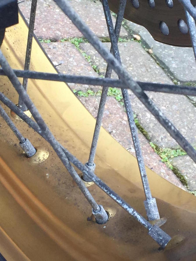

J'ai transmis un MP à Dode38 pour savoir s'il pouvait déplacer les messages autour de la corrosion dans le post "Petits défauts..."
En Belgique, "abj" du forum "http://www.africatwinforum.com" est concerné aussi; Il y a aussi "Hende01", "Mad Frosty", "Elvisto", "rodooo" (qui a stoppé le pb avec de l'ACF50) et d'autres mais je ne connais pas leur localisation. En fait, je pense que les jantes sont tellement crades sur certaines AT qu'ils ne voient pas le problème. Si le problème est aléatoire et isolé et bien tant mieux! Pour Epsilon2 : son concessionnaire a fait un rayonnage je crois sinon. Pas de règle pour l'instant, c'est au cas pas cas et on attend la réponse de Honda afin de voir ce que l'on fait.
voici les rayons de la CRF1000 (3 weeks old with 424 miles au 29 mars) de "Hende01" (http://www.africatwinforum.com) :
"si ca s'oxyde ts les 4 mois Honda te changera tes roues ts les 4 mois puis c tout ...."
Pas aussi simple je pense. Honda a simplement changé la roue AR sur la moto de Erey et pas l'avant, alors que la jante avant est concernée aussi je crois bien. A confirmer par Erey bien sûr!

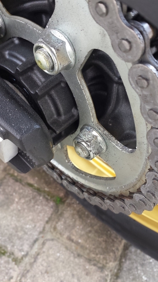

Voici une photo postée sur "africatwinforum" (post "Corrosion or How to keep your AT looking good" - page 6)
Sur la photo, pas "encore" de la corrosion mais vu que le revêtement est parti... corrosion il y aura. La couronne et le kit chaine à la limite... on va finir pas les changer, mais bon.
OUH! OUH! HONDA ----------> https://www.pro-bolt.com

Ya(x2) a écrit :Sur la photo, pas "encore" de la corrosion mais vu que le revêtement est parti... corrosion il y aura. La couronne et le kit chaine à la limite... on va finir pas les changer, mais bon.
Euh, comment dire, il n'y a rien qui vous choque sur la photo de la couronne ?
Moi il y a quelque chose qui m’embête très fortement, et qui me fait dire que cette AT est très mal entretenue par son propriétaire...
La chaine est rouillée !!! §bandit :evil:
C'est sur que si le reste de la machine est dans le même état, il ne faut pas trop s'étonner d'avoir de la "corrosion" un peu partout.
Attention, je ne parle pas de vos machines qui sont touchées au niveau des rayons, là-dessus la mienne n'a pour le moment aucune trace, mais pas assez de kms et elle vient juste de prendre son baptême sous la pluie ce soir...qui sait, peut-être demain matin de mauvaises surprises :)
J'ai vu une chaine rouillée sur une CRF1000L il n'y a pas si longtemps et pourtant cette personne est soigneuse... (pas la mienne par contre! ;-)
Sinon oui, tu as tout à fait raison.
