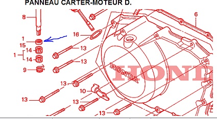

#8 Message par TiTi » 23 juin 2016, 23:17
Si niveau OK c'est un problème classique sur l'@T.
Un simple petit joint spi à remplacer.............. sauf qu'il faut déposer le carter !!!

#9 Message par Nexen » 24 juin 2016, 06:22
Salut. Rien de grave joint à remplacer après ouverture et c'est reparti

#10 Message par Dode38 » 24 juin 2016, 07:36
§+1 pour le joint spi ;)
Par contre, peut-être prévoir aussi le joint de carter (N° 6) :roll: car si il se dégrade au démontage, tu vas être coincé :cry:

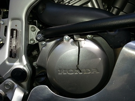

#11 Message par Manatane » 27 juin 2016, 10:06
bon alors, de retour au boulôt je peux poster la photo :)
Après vérification du niveau d'huile tous les matins avant de partit, je pense qu'Honda en a trop mis car je suis toujours au plus haut, voir un peu plus.
Vérification faite moto droite et bouchon posé (pas vissé)
Ça n'a plus fuit après, donc je pense que le joint a fait office de trop-plein...
