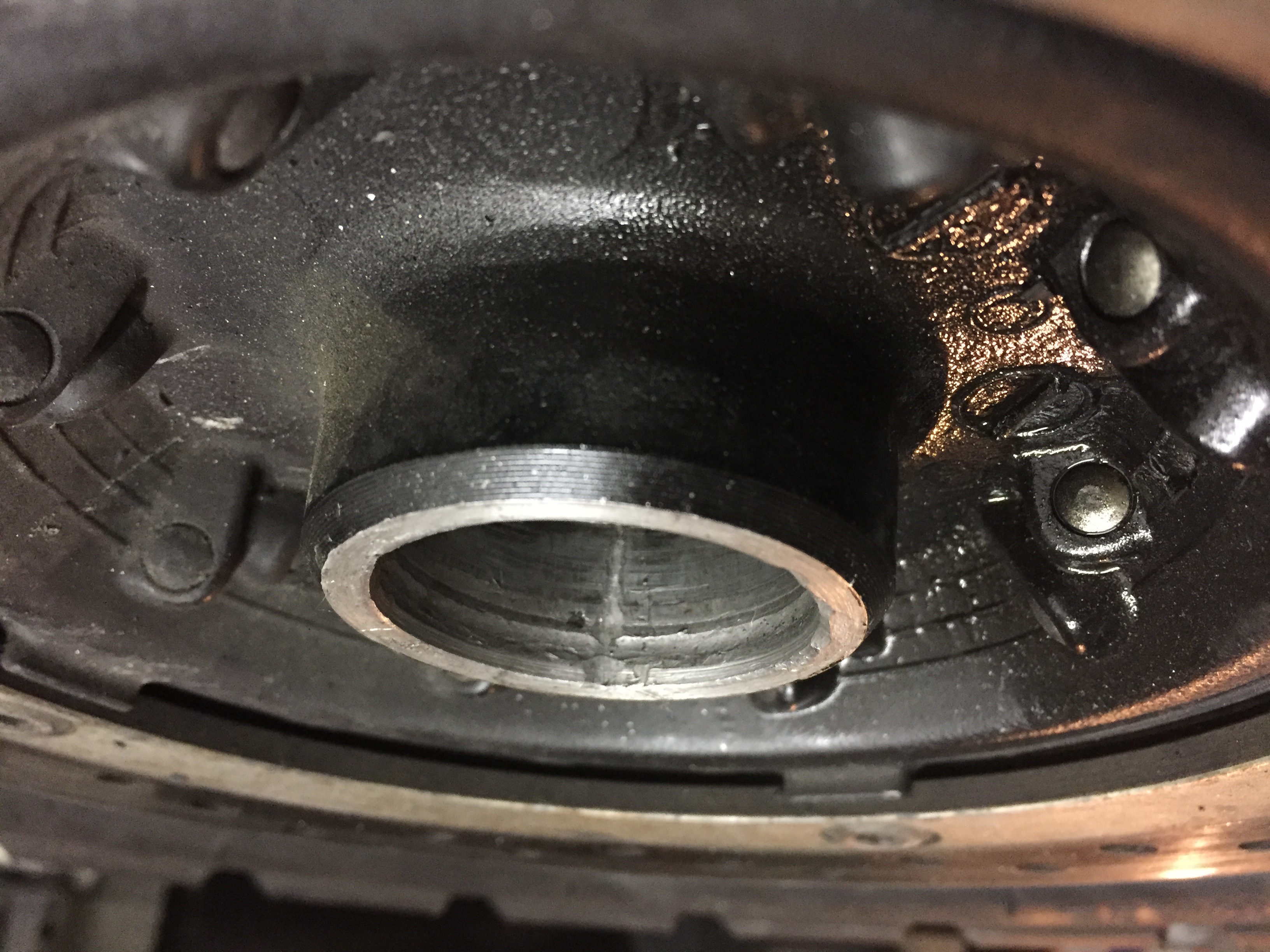

Une grande question : comment vous sortirez ÇA ? J'ai commencé à l'attaquer au Dremel comme vous voyez.. D'où l'avantage de faire 2 ou 4 encoches sur la portée de roulement (avant de les mettre) sans doute..
Re: [TUTO] Remplacement roulements roue Arr
#93 Message par TiTi » 20 mars 2017, 20:25
Faut trouver une bombe réfrigérante, ça tombera tout seul.

TiTi a écrit :Faut trouver une bombe réfrigérante, ça tombera tout seul.
C'est bon c'est sorti.. D'un seul coup de marteau/tournevis pas l'autre côté, il a cassé net au niveau de mon empreinte au Dremel :mrgreen:
Par contre ces roulements ont du être posé par des guignols.. La cage est bien marquée :(
Qu'en penses tu ? Que faire ? Je précise que ce n'est pas des traces de mon intervention au Dremel..
#95 Message par TiTi » 20 mars 2017, 21:38
Faut juste limer les bavures qui dépassent pour éviter que le nouveau accroche.
#96 Message par Vieux motard » 20 mars 2017, 22:43
Et un peu de Loctite 641 pour aider la portée à rester en forme.

Vieux motard a écrit :Et un peu de Loctite 641 pour aider la portée à rester en forme.
Je pensais bourrer tout ça de graisse §ouch
#98 Message par TiTi » 21 mars 2017, 07:27
Ah non, pas de graisse entre le roulement et le moyeu !!

#99 Message par Mizou » 21 mars 2017, 10:44
TiTi a écrit :Ah non, pas de graisse entre le roulement et le moyeu !!
Ha bah voilà, une connerie d'évitée ! Merci TiTi §chinois
Donc loctite 641 sur le moyeu, puis une fois le roulement en place on le tartine de graisse avant de mettre le cache poussière, puis on essuie l’excédant de graisse au chiffon.
Tout un art pour un "novice" ces roulements!
#100 Message par TiTi » 21 mars 2017, 11:33
Même pas de loctite, je monte à sec directement !
Graisse dans le moyeu, sur l'entretoise, sur les joints d'étanchéité.
Pas sur les roulements si tu prends des étanches !!!
