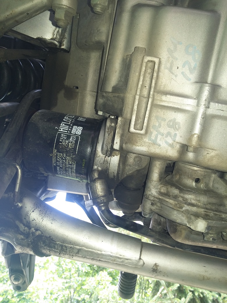

Changer la cartouche de filtre à huile qui est peut-être défectueuse au niveau sertissage (serrer à la main 3/4 de tour maxi en faisant un repère avec du scotch)
Ré-inspecter le joint spi de sortie de boîte après nettoyage et roulage
Puis comme a dit Algo
Lom2lyon a écrit :
Algo_38 a écrit :Commande les trois joint et passe chez ZR la semaine prochaine... sa va vidanger sec entre la jeep et la frica!
lesquels ?
18 x 2 et 20
Modifié en dernier par Marcopolo le 08 juil. 2016, 22:03, modifié 2 fois.

c'est quoi ces ecritures au marker ??? je t'ai demandé hier ?
c'est un moteur qui sort d'une casse ??

Bambi26 a écrit :c'est quoi ces ecritures au marker ??? je t'ai demandé hier ?
Prochaine surprise : le carter est fendue de haut en bas.
Maintenant je t'offre seulement 250 euros parce que tu as probablement un moteur volé... §huhu
J'ai cru que tu déconnais Alban ! Sans rire, chais pô moi ce que c'est que ces écritures... Vous n'avez pas ça vous ?
Petit rappel : c'est encore une Japonaise ma brêle, donc à l'usine, peut être que les assembleurs signaient leur boulot, non ?
Tennophil a écrit :Sinon, Lhom ce que tu prends pour de l'huile me semble être de la graisse de chaine avec ses cochonneries.
Oui Philippe, pour sûr, c'est de la merdasse qui est projetée par la chaine (que je n'ai pourtant pas graissée dernièrement...). Sans doute du résidu sur le, comment ça s'appelle... le coulisseau qui graisse la chaine ? Mais tu vois qu'il y a néanmoins de l'huile :|
Je n'ai jamais vu ce type d'inscriptions ailleurs que dans des casses sur des pièces d'occasion. C'est généralement la référence interne de la pièce chez le casseur. Et là, je te précise que je suis sérieux, ce n'est pas un coup comme pour le cadre :mrgreen:
Pour moi, ça ressemble soit à un carter d'occasion, soit à un moteur d'occasion. Si c'est le carter qui a été changé, le plan de joints n'est peut-être pas étanche.
Met ton huile au niveau maxi et roule en surveillant de temps en temps. Tu seras fixé.

Sur la mienne j'ai aussi une écriture au marqueur ( peinture) au même endroit ( face du dessous sous les deux carters).
Au début j'ai cru que c'était un moteur d'une casse, mais en relevant le numéro de série du moteur qui est situé au niveau du carter d'embrayage, le numéro moteur correspond bien à un moteur de 1994 et de 50 ch Allemagne ( tout comme le numéro de cadre qui lui aussi est de 1994, 50 ch Allemagne).
Tout ça pour dire que du coup, je ne sais pas si ces écritures sont d'origine ou pas...
Si jamais ça peut aider à faire avancer le schmilblick.

Juste une réflexion...
Motor de casse ou pas, l'ami Pierre à son AT depuis....? 1 an ? Et pas de fuite jusqu'ici.
ce qui est troublant c'est la vidange récente et / ou la scéance TT...
ZR

Moins de 1 an : j'ai pris possession de mon @T début septembre 2015... Et effectivement, moteur nickel (ceux qui ont vu ma brêle peuvent en témoigner).
Alors sinon, j'ai réfléchi cette nuit (ben oui, ça me travaille cette affaire de marqueur). Etant donné que le carter est fait de 2 parties qui doivent s'emboiter parfaitement, ne serait-ce pas une marque faite pour repérer quelles 1/2 parties vont ensemble, sorties des moules ? Les moules doivent être fait de sable, et donc utilisables qu'une seule fois, non ? Je regarde souvent "comment ça marche" ou bien "comment c'est fait", sur la chaine Discovery (ce sont des reportages Canadien (Lee... §siffle )). Je me souviens clairement avoir vu la fabrication de moteurs (certes, de voitures), et les moules étaient en sable, puis brisés une fois la fonte en fusion durcie définitivement.
Et puis je me dit : quel est l'intérêt d'avoir 2 fois la même marque, sur une pièce déjà assemblée, si toutefois c'était la référence interne d'un soit-disant casseur ?
Donc voilà, je délire ou pas ?
Si d'autres d'entre vous pouvaient vérifier (tout comme souboubou)...

Bebert a écrit :fabriquée au japon non ?
ça fait pas vraiment japonais comme caractères...
Ben les chiffres restent des chiffres, et c'est pas vraiment un D, non ? (Quand au Z, en est-ce vraiment un ?)

L'histoire du "casseur" ne tient pas! pourquoi avoir inscrit 2 X la m^m réf ? §siffle Les moulages? je suis dubitatif §non
En tout cas si tu te fais tirer ta belle y a de quoi l'identifier.... §mdr §mdr
T'as pas gardé ton ancien filtre ? Dommage Eliane........ :lol:

#100 Message par Nexen » 09 juil. 2016, 14:39
;) Je suis le post avec attention et j'apporte ma pièce à l'édifice
le dessous de mon @t
...marquage également :shock:
