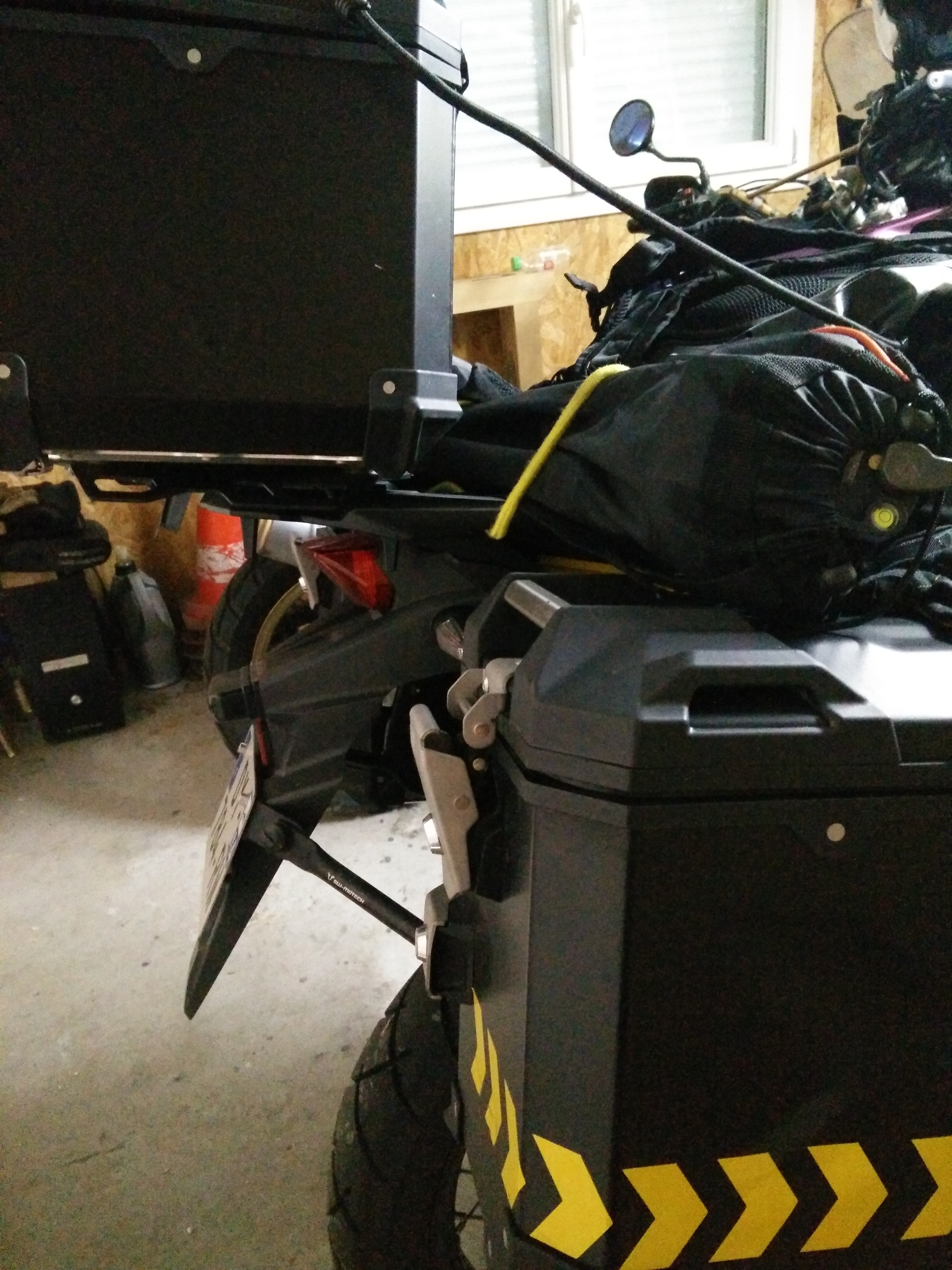

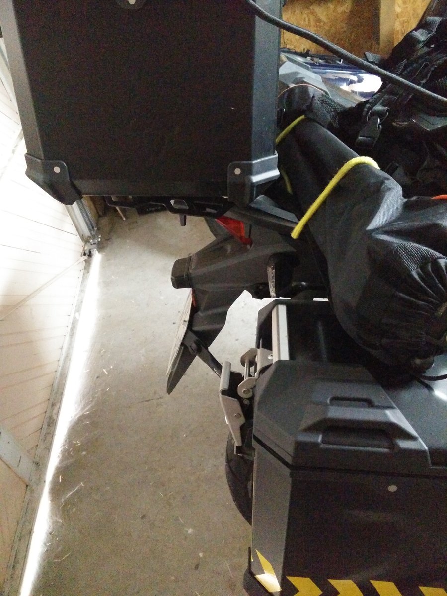

À la fin j'ai choisi de reculer les valises de environ 12 cm pour pouvoir aller plus confortables ... 8-)
Pour cela j'ai utilisé des ancrages de Touratech que je avait pris il y a quelques années quand je avait acheté la XRV et qu'ils n'avaient pas encore été utilisés ... :)
Vraiment, les valises comme nous les utilisons le plus, en allant tout les deux, c'est pour garder des affaires, les casques et les vestes pendant que nous visitons des villages ou nous allons a la plage ...
Possiblement, pour rouler légal, je devrais reculer aussi les clignotants, puisqu'ils restent assez cachés, et par réglementation ils doivent être visibles depuis le latéral... §hein

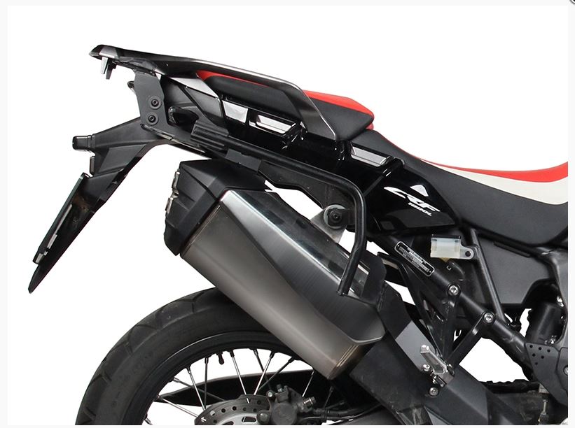

Shad propose un kit valise assez esthétique . ça m'a l'air simple et bien conçu.

#136 Message par Micram » 03 août 2016, 17:52
Chmotard a écrit :Shad propose un kit valise assez esthétique . ça m'a l'air simple et bien conçu.
Oui esthétique, mais pas de vision latérale du clignotant donc pas d'homologation possible.

#137 Message par Franck67 » 03 août 2016, 17:56
pas mal ce support shad , mais je ne vois pas comment et ou c'est fixé sur le cadre ( sous la selle ) ??
edit :
autant pour moi , les reflets du cache lateral m'ont enduit en erreur : 3 points de fixation , 1 sur le repose pied , 1 sur le pot , et 1 sur une platine fixé sous le porte paquet ..... pas mal , il faut que je regarde ca de + pres ...

#138 Message par Franck67 » 03 août 2016, 18:10
il vaut combien ce support valises shad ?
seulement 2 pts de fixations cote gauche ....... humm

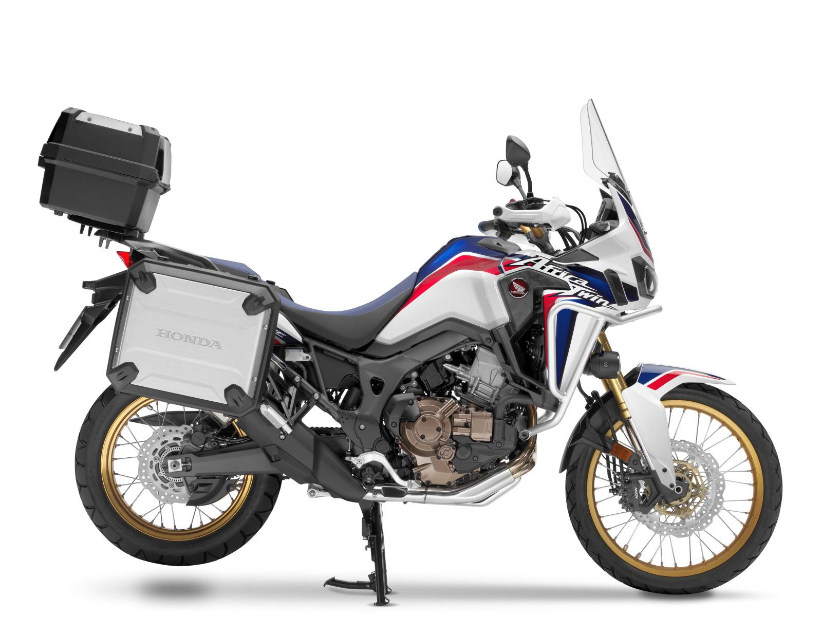

Tu peux arrêter avec cet argument à chaque fois !
Surtout qu'il est faux car même les valises d'origine Honda masquent les clignots.
Et si tu as des soucis avec des questions d'homologation, laisse la tienne totalement d'origine ! Et laisse ceux qui veulent faire leurs choix. ;)
Micram

Mika Nari a écrit :
Sauf que le cadrage de cette photo de la HONDA ne permet surement pas d'affirmer, non plus, que les clignotants ne sont pas visibles dans leur plan avec les valises de la marque :-)
Comme celui de la photo Shad §siffle

#142 Message par Mika Nari » 04 août 2016, 09:08
:lol:
d'autant plus qu'en regardant les clignot, de profil ils sont pas très visible... bref on s'en fou :mrgreen:

#146 Message par Mika Nari » 05 août 2016, 12:10
C'est déjà moins restrictif que de voir les clignots de profil !
Aller je montre sur ma crf et le kit sw-motech, une première légèrement du dessus et la suivante légèrement décalé de moins de 5° environ
Messages : 3994
Re: [SUJET UNIQUE] Les valises latérales [CRF]
#147 Message par Africa 13 » 05 août 2016, 12:13
Ah oui mais la valise n'est pas fermée §siffle

#148 Message par Ippogriffo » 18 août 2016, 11:04
Je vous présente les sacoches souples SW MOTECH, à savoir que les sangles sont censées passées au dessus des poignées passager pour être bien tendues et dans l'axe mais il est tout de même possible de les faire passer dessous.
Fixation sur porte paquet et reposes pieds passager, montage facile, possible de monter les platines portes bagages SW MOTECH.
Je trouve par contre dommage que la sacoche côté échappement soit plus relevée que l'autre.
Pas encore testé avec un peu de poids mais sur la notice c'est limité à 5kg par sacoche.
et désolé pour la taille des photos!
