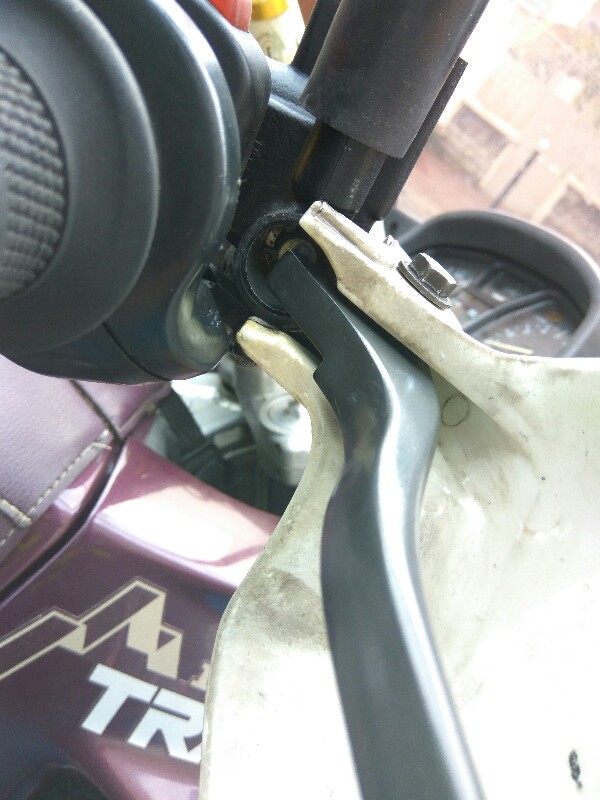

Mon frein est très dur depuis bien longtemps
L'étrier à été refait à plusieurs reprises mais le résultat restait inchangé.
Depuis une semaine le levier revenait mal.
J'ai donc tenté de foutre un ptit coup de wd40 mais pas d'amélioration.
J'ai donc décidé de voir ca plus en détail aujourd'hui en démontant le levier et je me suis aperçu que le cache poussière était tout déchiqueté. Je l'ai donc virer.
Par contre le piston ne revient désormais presque plus...
Auriez vous une idée ??
Refection du maître cylindre à œuvrer ?
Quelques photos
Messages : 3985
Re: Piston maître cylindre avant qui revient mal... très mal
#2 Message par Africa 13 » 18 sept. 2016, 18:23
Oui ! Et ça change la vie ... ;)
#3 Message par Dode38 » 18 sept. 2016, 19:15
§+1 ;)
Et pas de WD40 sur les pistons :@
Mets plutôt du liquide de frein ;)
Aplesro
Messages : 2322
#4 Message par Aplesro » 18 sept. 2016, 20:13
Okay ! :) Merci pour votre aide
Par contre kit 92 introuvable... Est ce que vous savez si il est compatible avec les 94 ?
#5 Message par Dode38 » 18 sept. 2016, 21:09
Si tu ne trouves pas, dis-moi vite (j'ai une commande en cours) , je peux te l'avoir pour 38,00€ (N°17) ;)
PS: Pour info N°10 6,35€ :cry:
Aplesro
Messages : 2322
#6 Message par Aplesro » 18 sept. 2016, 21:19
Merci Denis :)
Oui du coup il me faudrait l'ensemble avec la num.10
J'attends voir les retours d'expérience avec la compatibilité des versions plus récentes.
La différence de prix est conséquente :p
