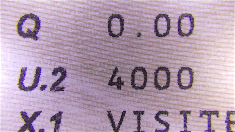

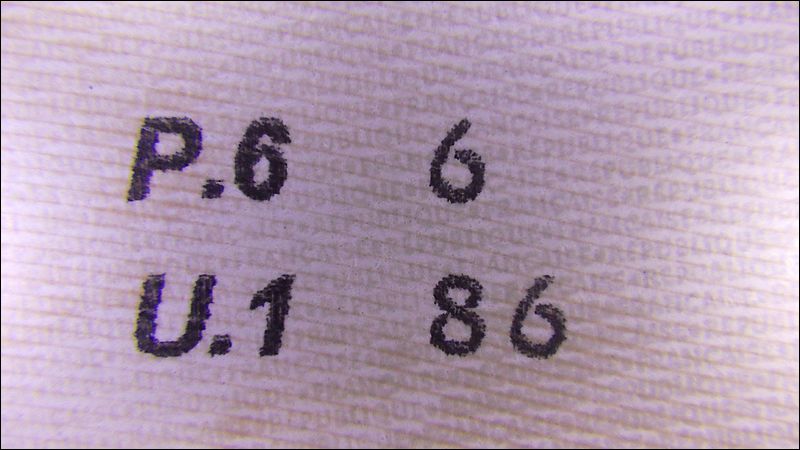

Re: Pot Arrow Paris Dakar Réplica
Derrière la sortie du pot
et à hauteur de la sortie de ce pot.
Mais après vérif, t'as raison, parce qu'1m derrière et dans l'axe de l'échapement,, c'était ce qui était marqué sur mon certificat des mines de ma 650 NX en 1989.
Maintenant et depuis le 5 août 2008, c'est 50cm derrière le pot et toujours à hauteur de la sortie, sauf si celle-ci est à moins de 20cm de la route.
Il doit y avoir 3 mesures par point de contrôle et chaque mesure doit avoir moins de 2dB d'éccart avec la précédente mesure du même point.
Chaque point de contrôle doit se trouver à 20cm ou + de la route et à plus de 1 mètre ou + de tout obstable réverbérant de son, comme un mur, une bordure de trottoir...
Le bruit mesuré moteur éteint doit être inférieur à 10dB, sinon la mesure ne peux pas se faire, ça peut être bon à savoir en cas de contrôle inopiné.
Sur nos certificat d'immat (ou sur le certif des mines ou de la drire pour ceux qui n'ont pas ces champs sur leur vieux certif d'imat):
Champ U1: nombre de dB à respecter
Champ U2: régime moteur à respecter lors des mesures
Exemple pour ma Transalp de 1994:
86dB à 4000tr/mn
86dB à 4000tr/mn

Voilà qui est (plus) précis.
De mémoire et sans consulter Internet, je crois me souvenir qu'il est aussi question d'un angle dans le positionnement du sonomètre (la mesure ne s'effectue pas uniquement dans l'axe de l'échappement, mais avec un angle de 45°).

Salut maxou
Faut pas mesurer avec un sonomètre d'ambiance qui reçoit sur 360° (ceux avec le gros micro rond au bout d'une petite perche).
10° c'est l'angle de tolérance de positionnement du sonomètre par rapport à la route (parallèle à ±10° d'angle).
N'empêche que je commence à comprendre pourquoi on ne voit quasiment pas de contrôles de bruits inopinés sur nos routes, comme on en voyait régulièrement dans les années 80-90. La méthode de mesure s'est sérieusement compliquée
45° c'est l'angle du cône de sensibilité des sonomètres.Maxou a écrit :Voilà qui est (plus) précis.
