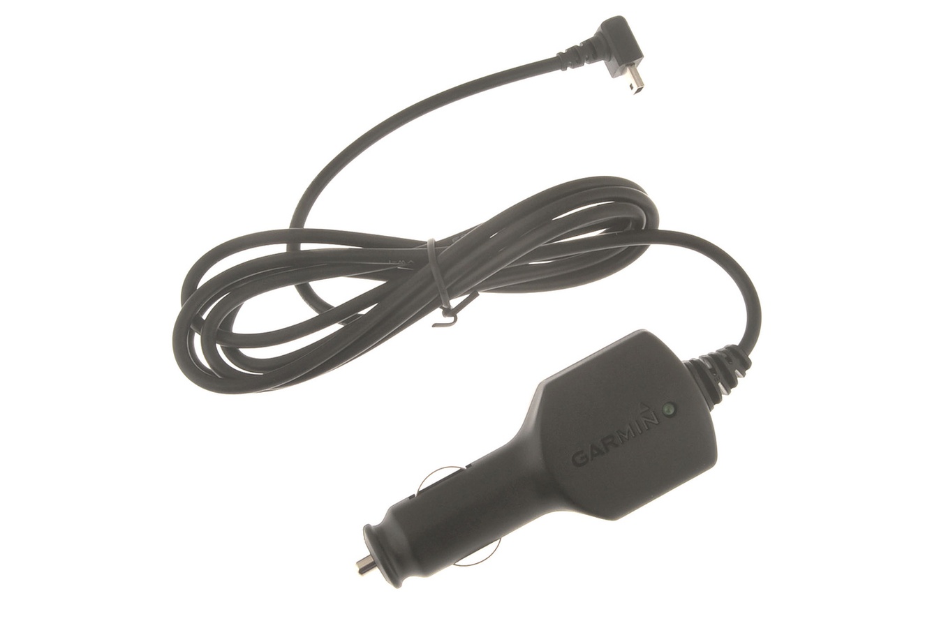

pas de photos pour ce soir, mais je fais un lien vers le support
https://www.amazon.fr/Garmin-010-11843- ... garmin+340
au centre de cette pièce qui reçoit de façon très efficace le GPS, tu places un câble qui alimente le GPS par contact d'un coté et à l'autre bout du câble tu as deux fils à brancher sur la batterie (et au milieu un fusible)
je me demande si ce câble n'existe pas avec à l'extrémité un USB plutôt que 2 fils à brancher sur la batterie
il y aurait deux avantages :
- éviter de tout démonter (finalement pas un gros soucis dès que la température sera plus clémente)
- permettre un démontage total et rapide puisque qu'en général le GPS n'est guère utile
après ce n'est vraiment pas un gros problème, tirer un câble depuis la batterie ce n'est pas très compliqué ou il y a ça
pas cher et vraiment bug and play (par est-ce que ça tient bien sur une moto ?)

à bien regarder la dernière solution ne doit pas fonctionner, difficile de mettre le câble à l'arrière

J'ai l'impression que c'est 2 fois le même lien.
