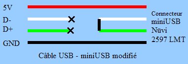

j avais un probleme d'alimentation avec mon garmin NUVI , qui passait en mode "connexion a un ordinateur" si je le branchais
une batterie externe ou a un chargeur usb 12V/5V a l'aide d'un cble mini USB quelconque . donc impossible de le passer en mode "navigation" . probleme résolu .
je poste bientôt un tuto photo pour la modif qui ne coute pas un rond .

ça doit provenir du cable usb . J'ai du modifier un cable en supprimant le cable data.

c'est ce que j'ai fais . j'ai eu les info sur le site sorcière Monique
mais j'ai fais une connexion entre le vert et le blanc , comme indiqué sur le site .
tu a simplement coupé le blanc et le vert toi ?

vert et blanc de mémoire c'est pas obligatoireFox a écrit :c'est ce que j'ai fais . j'ai eu les info sur le site sorcière Monique
juste laisser les fils d'alim
tu trouve des fils déjà modifiés sur ebay mais gaffe à pas mélanger après ... c'est comme ca que tu pars avec le mauvais en déplacement pro

voila ce que j'avais avant la modif , que ce soit sur power-bank ou allume-cigare/usb
virer la gaine noire sur quelque cm . pour moi c'est du coté mini-usb qui sera a l'abri dans la housse
ecarter les brins ( je sais pas si ça sert a quelque chose , dans le doute je coupe pas ) pour avoir accès aux câbles
isoler les brins vert et blanc
couper les 2 cables et laisser le plus de longueur possible coté mini/usb . les joindre et souder .
et voila ça marche . on finalise avec du chatterton et de la gaine thermo pour isoler .
j'ai fais le test sans le pont entre le vert et le blanc et le GPS démarre en mode "connexion pc" comme avant .
donc cette config de cablage (avec le pont) est bonne pour mon NUVI 2567LM

ok si effectivement la prise d'origine pour les poignees chauffante est calibrée ( comment est elle calibrée et pourquoi a 23W ce qui est extrement faible? ) on parle bien de la prise prevu a cette effet qui est sous la selle ?
pourquoi alors dans les concessions les gars ont du mal a faire fonctionner les poignees chauffantes prevues pourtant d'origine sur la moto ( il me semble avoir lu que certains c'était vu changer les poignees carrément )? pourquoi ts les concessionnaires ne sont pas au courant ?
PS : a propos du calibrage de 23W , j'ai utilisé cette prise au maroc pour gonfler les pneus , je n'ai pas eu du tout l'impression que mon gonfleur ( airmann) était devenu tout d'un coup poussif ....un gonfleur c'est plus que 23W ....

pour les GPS Garmin comme le 340 on peut pas par hasard remplacer le câble qui sincère dans le support et dont l'extrémité est constituée de fils nus par un câble dont l'extrémité serait en USB ?
cela permettrait de la brancher sur la prise allume cigare sans se casser la tête
j'ai cherché sur le net, mais n'ai rien trouvé
