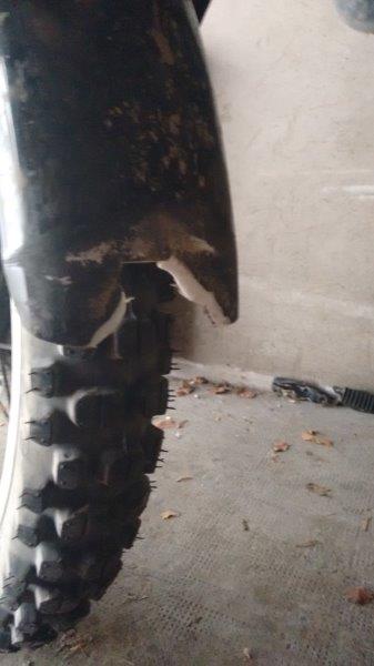

Je viens vers vous car j’ai un problème §hein §hein sur ma fourche avant / garde boue de mon africa (RD07A de 1998).
Dimanche dernier, j’ai eu la joie de faire du TT sur le circuit endurance du terrain de Grenay :roll: (merci Aurélien). En revanche, juste après avoir commencé à rouler, j’entendais régulièrement un gros bruit du côté de la roue avant :twisted: => après une petite recherche, je me rends compte que l’arrière du garde boue touche parfois le pneu, et a donc même complètement usé le garde boue. Phénomène qui s’est reproduit toute la journée, quand la fourche était en compression (et même qd je roulais calmement). Le garde boue touche donc le cadre de la moto, se déforme et vient s’user sur les tétines. Jusqu’à ce jour, je n’avais jamais eu ce problème (c’est la première fois que j’allais sur un terrain d’enduro, mais pas la première que je sors de la route…..).
garde boue.jpg (26.13 Kio) Vu 3382 fois
pare carter.jpg (35.88 Kio) Vu 3382 fois
Pour comprendre le pourquoi du comment :@ , je fais le point sur mes dernières interventions sur l’africa :
1- Montage d’un pneu TT à l’avant (jusque-là, tout le temps en mixte) => Y at-il moins de jeu entre pneu et garde boue ????
2- Vidange des fourches (je n’ai pas de vidange par le bas) => vidange par le haut en compressant 3/4 fois (sans démonter la partie « pipe amortissement), je laisse le tube uniquement quelques minutes à l’envers, je remplis avec 650mm d’huile (10W) en compressant 3 / 4 fois, je mesure le niveau (106 mm théorique => nickel sur le premier, en revanche à peu près 115 mm sur le second mais je laisse en l’état car je suis sûr de la Qté), je remets les 2 ressorts (de mémoire, les petits plutôt sur la longueur limites mini) et je remonte le tout. Faut-il laisser reposer le tube ouvert pdt quelques heures avant de refermer, mon problème de niveau peut-il cacher quelque chose, faut-il démonter toute la partie basse (amortissement) ???

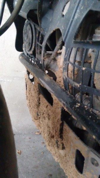

En regardant le pare-carter, on voit que celui-ci passe devant un évidement qui sert certainement au passage du garde boue en cas de compression de la fourche. Je suis sur le point de prendre la meuleuse §viking pour couper le tube, mais avant voudrait être sûr que mon problème ne cache pas autre chose :evil: . J’ai le pare-carter depuis des années, et jamais eu ce problème. Et puis je me dis que je ne dois pas être le seul à avoir un pare carter de ce type ….

tu as rabaissé la moto par hasard ?
a mon avis rien a voire avec ta vidange de fourche : en compression maxi il ne faut pas que la roue vienne toucher le cadre ...( par contre elle est peut etre un peu molle , 10W c'est pas tres epais comme huile .. )

En TT vaut mieux raccourcir un peu le GB.
Même avec les réhausses j'arrivais à le bloquer dans le sabot ! Direction bloquée...
Mais s'il a sauté les fixations sont probablement fendues et il vaut mieux en chercher un autre :cry:

Mon analyse, et elle vaut ce qu'elle vaut .... :P
Ca devait déjà le faire avant. Es-tu sur qu'il n'y avait pas les mêmes traces sur le Pare Carter avant cette sortie? §hein
Pour moi, il est possible que la hauteur un poil moindre des pneus mixtes et leur profil "lisse" faisait que ça touchait déjà mais que le pneu glissait sur le garde boue. Avec les crampons, le garde boue doit se bloquer entre 2 crampons et se retourner avant de fondre. A un moment, tu t'es arrêté sur la piste en me disant que tu avais un caillou coincé, ça devait être ton garde boue retourné qui frottait et fondait. §vert
Pour les solutions, je suis étonné de la forme de ton pare-carter. §non
Que ce soit les Givi ou les Touratruc, ils reviennent beaucoup en arrière et laissent un dégagement pour la roue.
Tu n'as aucun dégagement!! §nul
Pour te dire, j'avais un problème à une époque avec mon garde boue: la fourche en butée, il venait s'accrocher sur le haut du sabot puis basculait sur l'avant et faisait fondre l'avant du GB.
Quand on regarde ton support de PC, il arrive bien en avant du sabot. §ouch
Pour moi, les PC ne sont pas adaptés! §heu

#5 Message par Dode38 » 11 avr. 2017, 19:06
§+1 avec Bro7, ça vient clairement de ton pare carter §nul

#6 Message par Flip » 11 avr. 2017, 21:23
Merci pour votre réactivité
Franck67 a écrit :a mon avis rien a voire avec ta vidange de fourche
:) :) Bon et bien c'est une bonne chose, pas besoin de tout re-démonter...
Franck67 a écrit :par contre elle est peut etre un peu molle , 10W c'est pas tres epais comme huile .. )
=> à priori, en regardant différent sujet, cela semble un bon compromis.
TiTi a écrit :En TT vaut mieux raccourcir un peu le GB.
Et bien le travail est déjà à moitié fait, il reste plus que à égaliser §mdr §mdr
Bro7 a écrit :Mon analyse, et elle vaut ce qu'elle vaut .... Pour moi, les PC ne sont pas adaptés! §heu
et bien bonne ou pas, je pense que je vais couper le PC au niveau du passage du garde boue
Dode38 a écrit :§+1 avec Bro7, ça vient clairement de ton pare carter §nul
Et bien plus d'hésitation, je sort le meuleuse §mdr §mdr
Et dans un second temps, il faut donc que je rachète un PC. Si il y a un pare carter HD en stock quelque part, je suis preneur ....

Si tu coupes la liaison du. P C tu vas ruiner sa rigidité :cry:

Faut que tu le démontes pour voir s'il n'est pas fendu au niveau des fixations !!

Avant les HD j'avais les memes PC que toi et mon garde boue avait été coupé
Pas pour rien je pense , et il était fendu :cry:

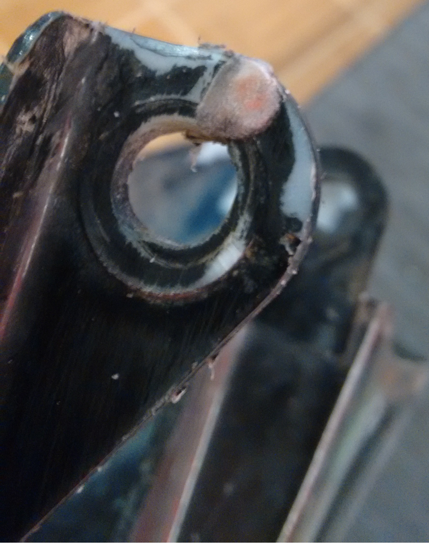

C'est qu'il faut voir (plusieurs réparations faites ensuite) :

Effectivement tu as raison :oops: :oops: .... Je compte donc remplacer le mien par du HD (10 ans que je roule avec les anciens, mais tout d'un coup j'ai plus trop confiance §non : si c'est pas le garde-boue qui frotte, c'est le pneu qui peut toucher et alors ça peut être le soleil :twisted: :twisted: ....). Je vais donc attendre d'avoir le nouveau au lieu de faire du bricolage. En commandant rapidement du HD, je vais peut-être le recevoir avant le meeting .... Et en plus, il y a un point de livraison à Lyon :) :)
TiTi a écrit :Faut que tu le démontes pour voir s'il n'est pas fendu au niveau des fixations !!
§+1 je l'avais démonté dimanche, et oui, fendu au niveau de la fixation. Je vais y mettre un peu de colle.

pour coller les fissures ça tiendra pas :cry:
c'est un plastique gras où rien d'adhère

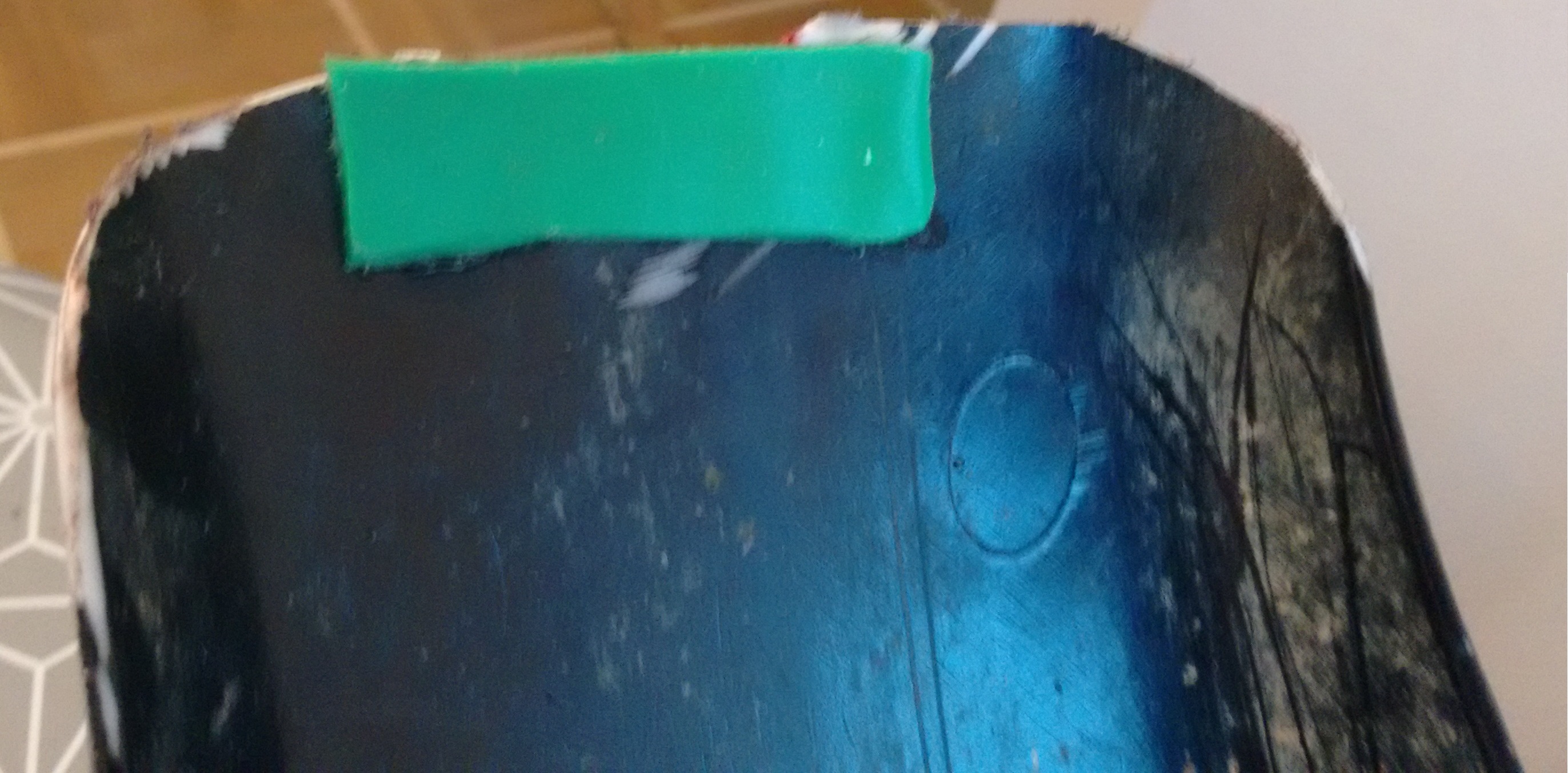

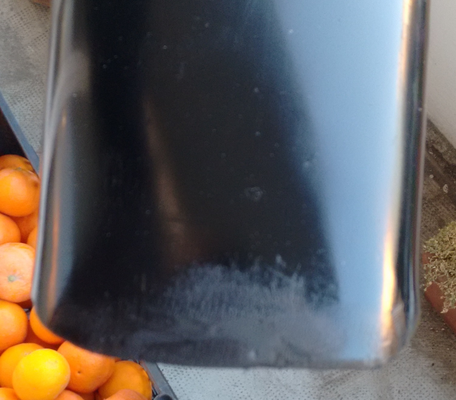

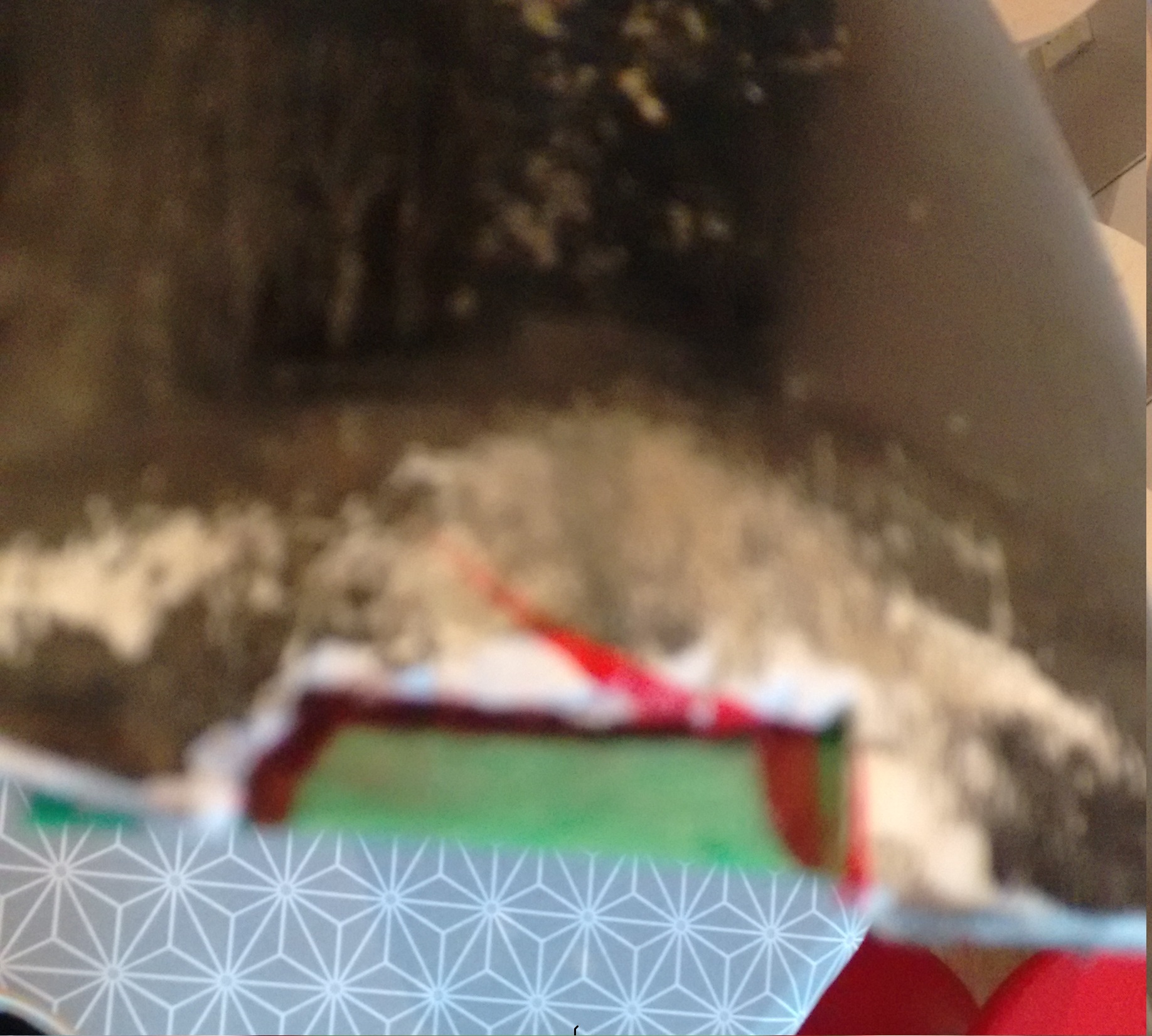

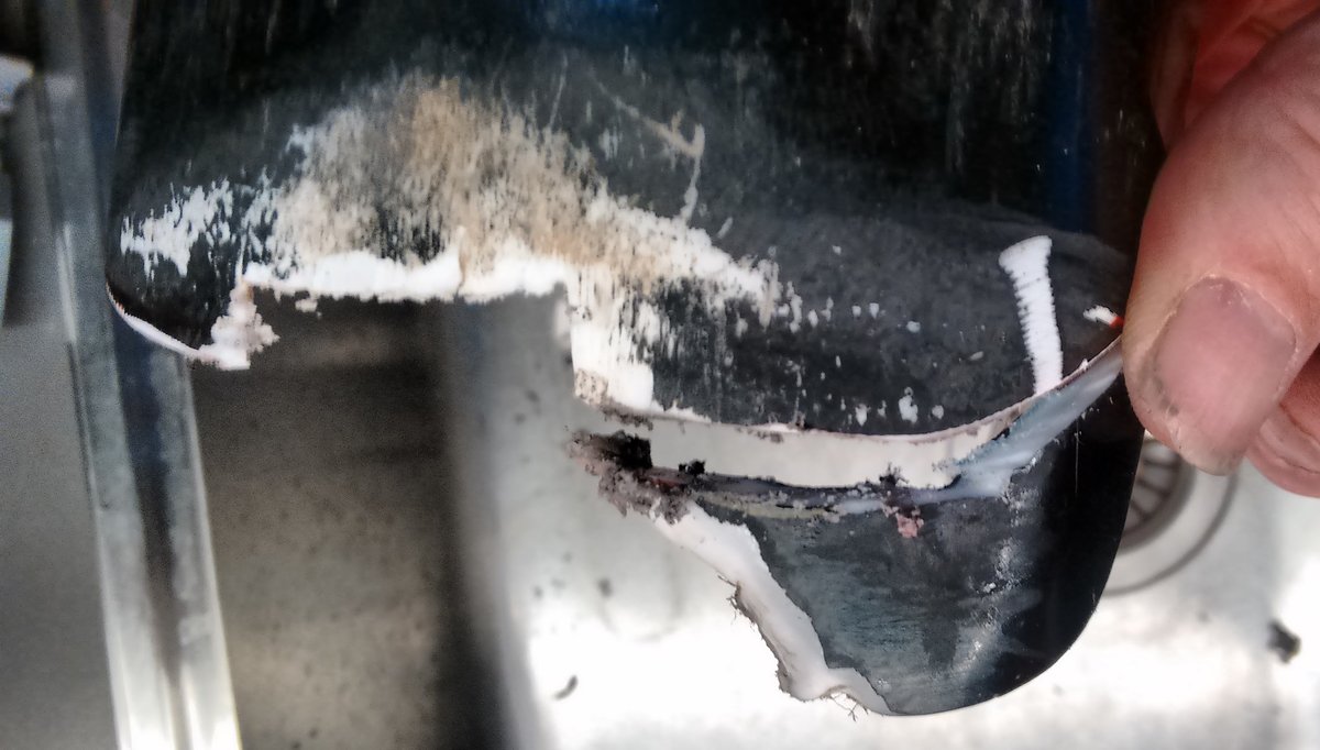

Pour le garde boue avant, petite réparation avec de la colle REPAR-EX (j’avais un peu de tps à perdre …. §surf §surf ). Cependant, j’ai fais le même type de réparation sur les carénages et ça marche très bien.
Découpe de la partie trop abîmée pour être sauvée
Collage d’un renfort (plastique) dessous
Découpe, sur la « chute » du garde boue d’une pièce qui a à peu près la dim du trou à boucher<br />Collage de cette pièce (donc sur le renfort plastique vert)<br />Sur tout le contour de la jonction (entre la pièce et le garde boue), je rebouche le « joint » avec la poudre REPAR-EX.<br />Ponçage et petit coup de peinture
TiTi a écrit : Faut que tu le démontes pour voir s'il n'est pas fendu au niveau des fixations !!
Et également avec la réparation qui va bien ....
