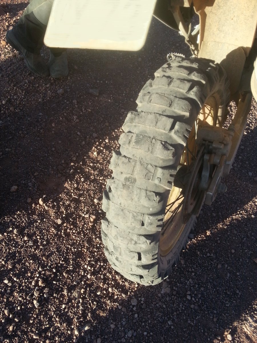

Ah, voilà un sujet qui nous a bien fait rire au Maroc..... et en plusieurs occasions.
Donc on s'était promis en rentrant de mettre un petit mot, pour embrouiller encore un peu plus le lecteur.
Bon pour moi, c'était mon 1ére monte de MT21 à l'avant.
Je crois que je vais m'abonné à ce pneu. habituellement je roulais en Michelin Désert. Ce dernier est un pneu parfait dans le sable, mais par chez nous le sable....pas trop.
J'ai trouvé le grip du MT21 supérieur celui du Michelin Désert, sur les sols caillouteux et terreux. Cela m'a permis de hausse mon niveau de pilotage. Je trouve qu'en prenant de l'angle il ne perd pas un poil d'adhérence; ce qui n'est pas le cas du Michelin Désert qui a un peu tendance à se dérober.
Je pense que cela est dû à sa forme plus arrondi; alors que le Michelin Désert est plus taillé en "V".
Dans le sable le MT21 est très légèrement inférieur au Michelin Désert, mais ça reste un pneu acceptable. Il guide moins justement à cause de cette forme arrondi. Alors que le Michelin Désert fend le sable avec sa forme particulière.
C'est décidé, je ne monterai plus que le MT21 à l'avant.
A l'arrière j'avais comme les années précédentes opté pour un Mitas E09 Dakar.
Première remarque la bande jaune était trés fine et s'est estompée dans le temps et les km parcourus. Alors que le Dakar de Faby, présente un trait jaune beaucoup plus large et qui demeure au terme du périple.
Mais cette année mon pneu arrière a fondue comme neige au soleil. Certes j'ai roulé plus vite, mais cela ne suffit pas à tout expliquer à mon sens. A quoi sert d'avoir une carcasse 4 plis, si les tétines dessus ne tiennent pas les km ??
Mitas a t-il changé ses procédé de fabrication ?
Bref, je viens de commandé un MT21 pour l'arrière.....
Voilà, comme on disait au Maroc, c'est un avis constaté en situation sur le terrain sur un peu plus de 2000 km (pas derrière un écran de PC)
