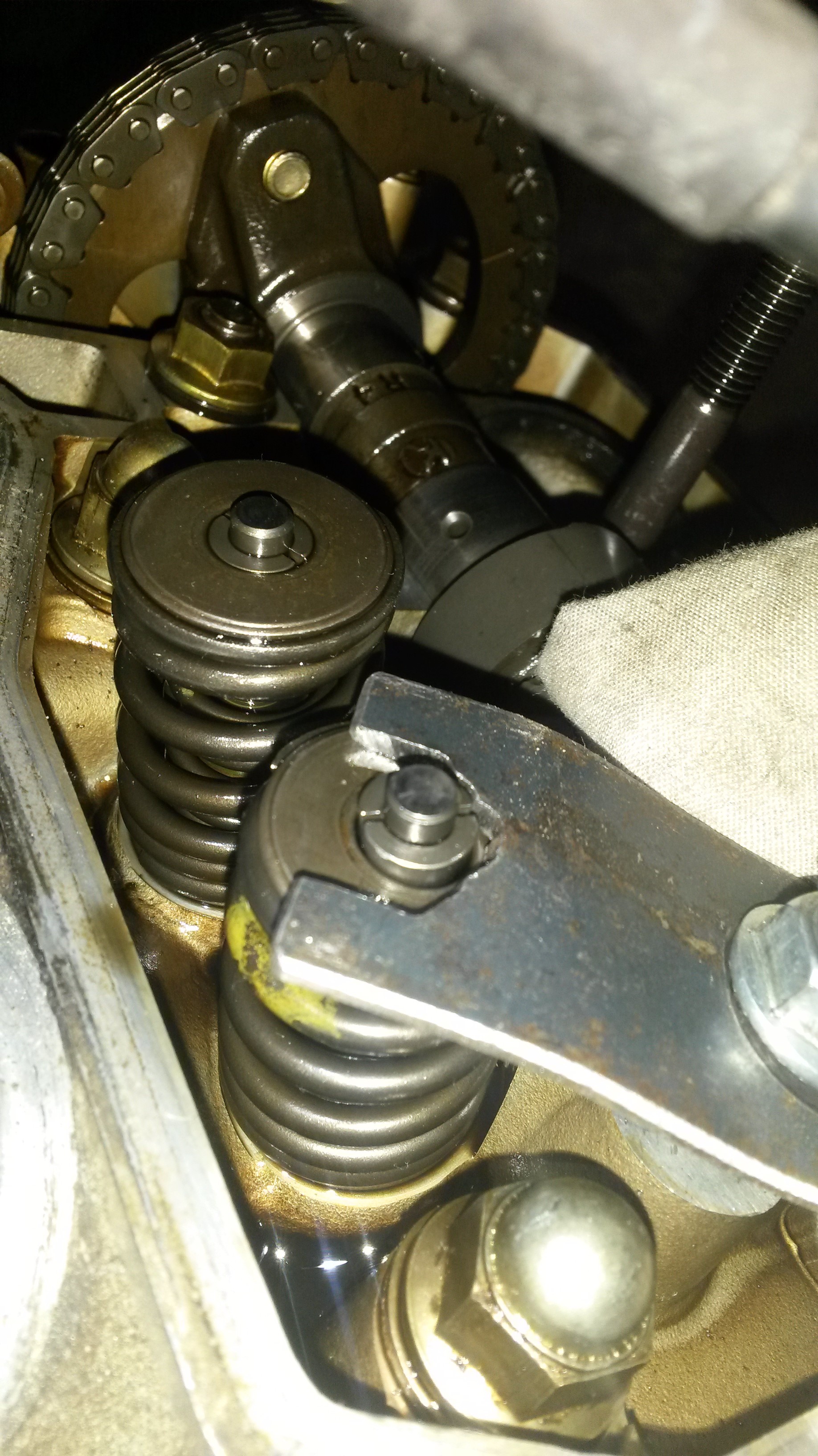

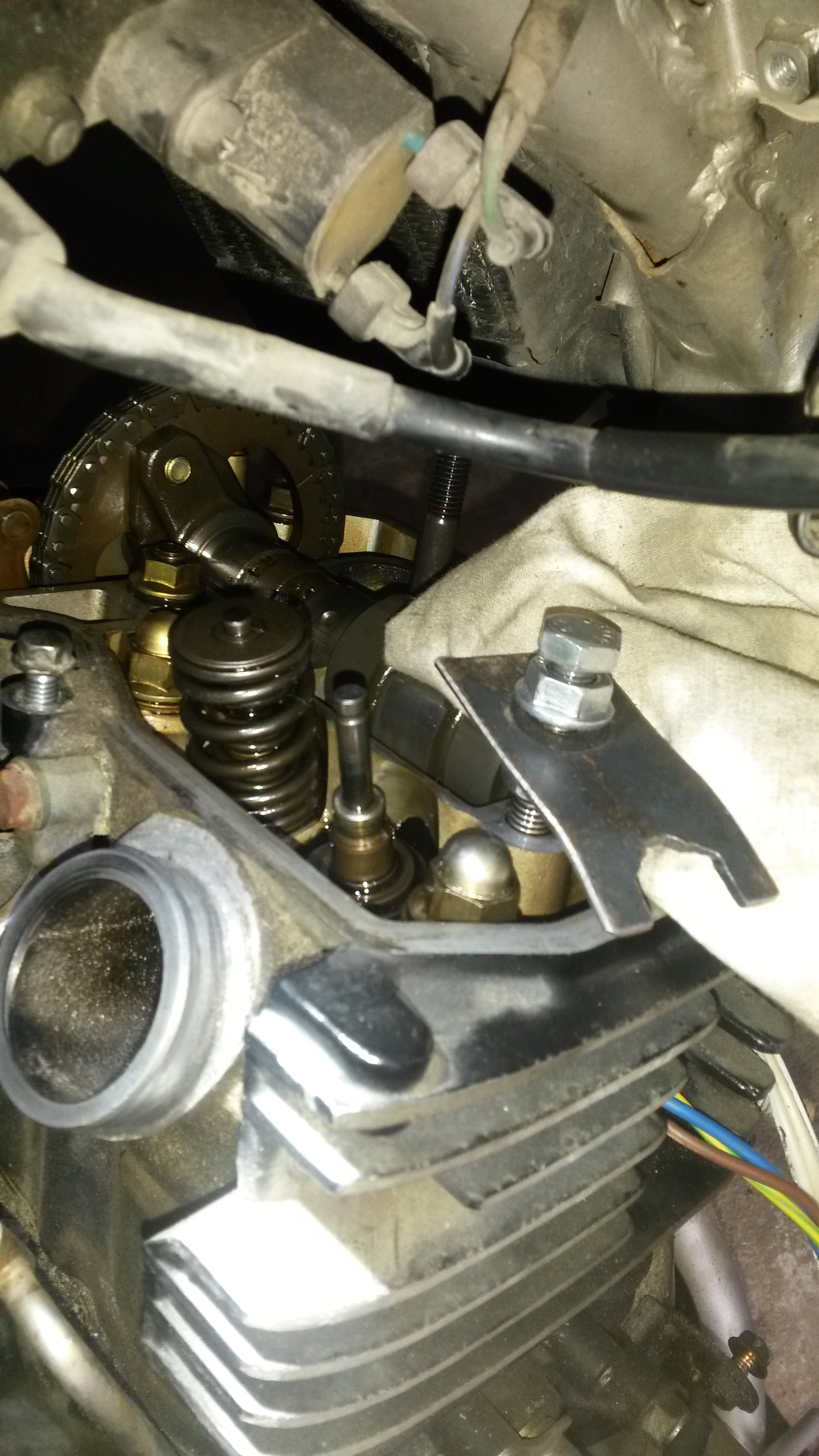

J'ai choisi la technique compression des ressorts avec un outil confectionner par moi. Comme une fourche à visser sur les filetages du support d'arbre à came (nickel).

- Compresser les ressorts, virer les demi-lune
- décompresser les ressort, changer le joint.
- remonter, ceux pour chacune des soupapes.

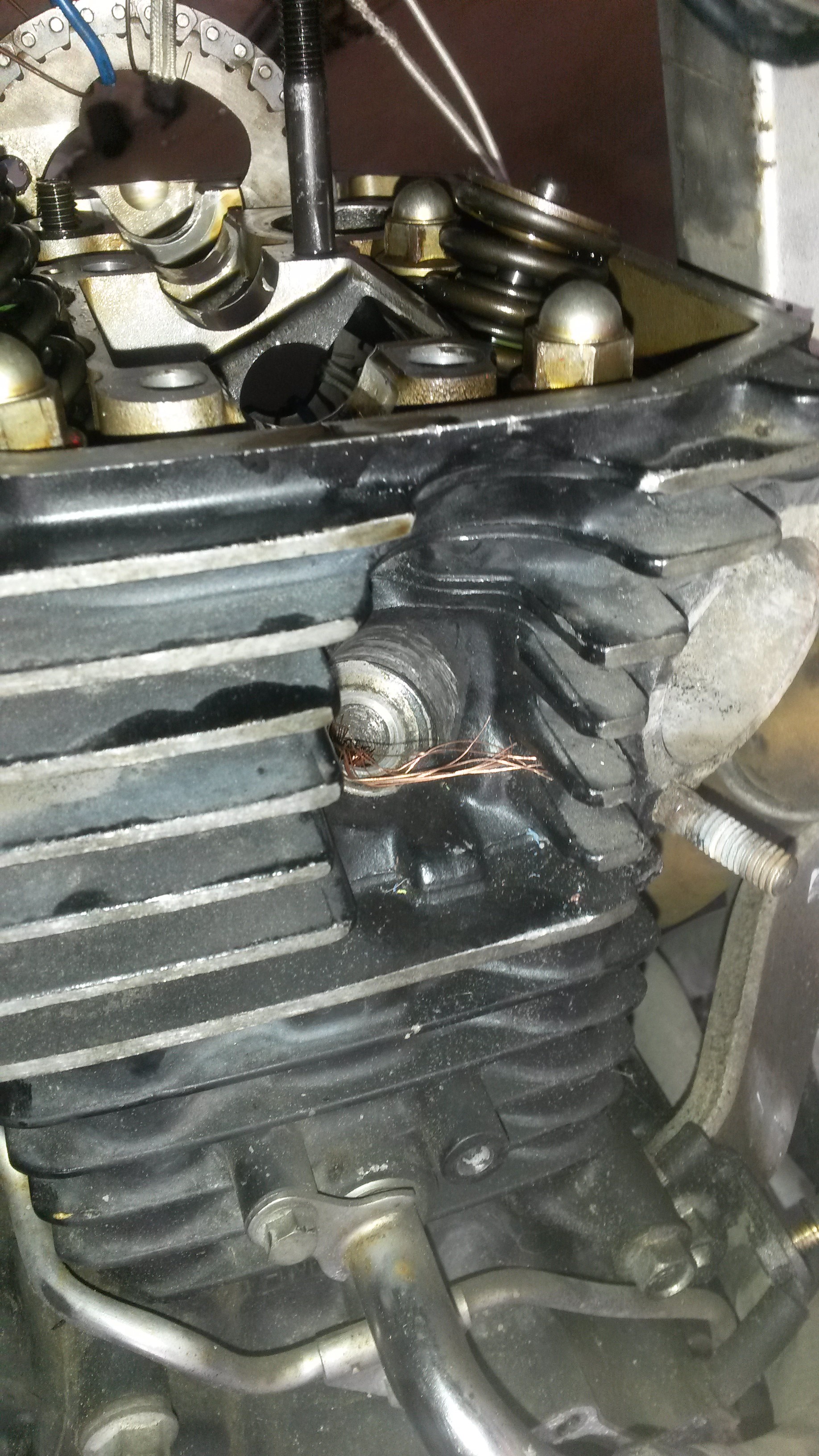

Le câble reste bloquer dedans.
j'ai essayer de faire bouger les soupapes pour vérifier qu'il n'est pas pris dedans : rien
Sortir la seconde bougie à tous hasard, le câble est peut être bloquer dans le crochet de l’électrode: non
Vriller le câble dans un sens puis dans l'autre pour le faire sortir : rien
En désespoir j'ai tirer dessus bien droit et il ont casser dans le puit de bougie.
Envie de tous bruler, vendre, pleurer, disparaitre, fuir...

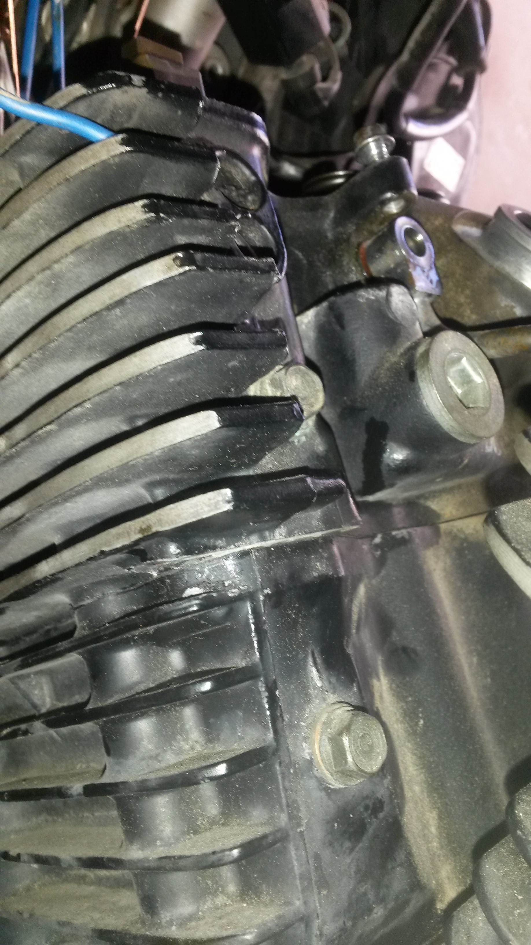

La culasse se décolle coté opposé à la chaine de distribution, mais pas ailleurs
Je n'arrive pas à lever la culasse, elle semble tenu par le tendeur de chaine de distribution.
Avez vous une idée?
Avez vous une idée?
tu as du oublier une vis
Messages : 7560
A remercié : 55 fois
A été remercié : 66 fois
Re: J'ai un probléme
#8 Message par Marcopolo » 04 mai 2017, 13:12
Olivier Transalp a écrit :Donc je vais déculasser après tant d'effort pour l'éviter,
- la petite BTR
- repérer et maintenir la chaine de distribution tendue
- sortir l'arbre à came
Avez vous une idée?
Tu as enlevé la vis n°10 du tendeur à l'arrière de la culasse ?

Non, je n'ai enlever aucune de ces vis, il y en a deux. Je l'ais est (pas sur de l'orthographe) vu. Je me demandais si je pourrais remonter avant de démonter.
#10 Message par TiTi » 04 mai 2017, 14:35
Et la grosse BTR planquée sous l'AAC ??

Il est dévissé, mais je ne comprend pas a quoi il sers, je n'ai pas l'impression qu'il assemble des pièces. Et je ne vois rien dessous.
J'ai l'impression que c'est au niveau du tendeur de chaine de distribution que ça coince. En ce moment mes intuitions n'ont pas une valeur énorme.

J'ai réussi à sortir mon reste de câble du cylindre.
Il est possible en dévissant la vis (du haut) de tendeur de chaine de distribution et en enlevant l'arrivée d'huile (petit tuyaux qui va du carter d’embrayage aux blocs moteur) de déculasser sur qq cm. Juste de quoi sortir et vérifier qu'il n'y a plus rien dedans et voir d’éventuels dégâts.
Je tenais à vous remerciais pour vos réponses rapides.
