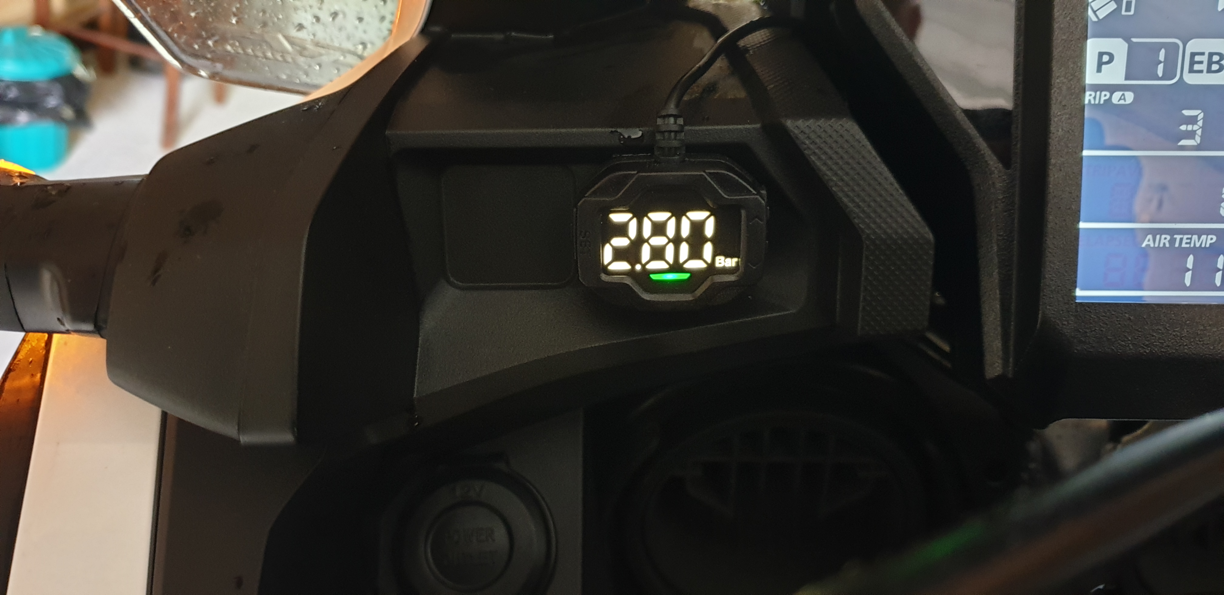

En complément du passage des jantes en tubeless, j'ai installé des capteurs de pression des pneus et un afficheur permanent alimenté par le contact. J'ai hésité entre l'installation au guidon et à gauche sous le bloc du clignotant et j'ai finalement choisi cette dernière solution: l'afficheur est juste collé par un "double-face" fourni dans le kit. Ca m'a obligé à redémonter les carénages et l'avant de la moto pour piocher le plus après contact sur la prise sous le tableau de bord mais je trouvais que c'était vraiment plus propre comme celà.
Trois photos ci dessous:
Pression pneu avant:
Pression pneu arrière:
Capteur sur valve métallique:
Franck

Re: Capteurs de pression des pneus sur la 1000 Africa Twin
#2 Message par Solexnihilo » 07 mai 2017, 13:33
c'est clean !

Bien ton montage, mes jantes sont passées aussi en tubeless, ces capteurs m’intéressent aussi.
tu es obligé d'appuyer sur le bouton pour voir la pression de l'avant ou de l’arrière ou cela bascule automatiquement?
Messages : 4071
#4 Message par Capdefra » 07 mai 2017, 13:56
Zolive38 a écrit :Bien ton montage, mes jantes sont passées aussi en tubeless, ces capteurs m’intéressent aussi.
Non il n'y a rien à toucher,l'affichage bascule automatiquement de l'avant à l'arrière toutes les 3 secondes.

Messages : 4071
#8 Message par Capdefra » 08 mai 2017, 17:34
Petit défaut du système que j'ai acheté: pour éviter de trop consommer les piles des capteurs, les capteurs se mettent en veille si on ne roule pas à au moins 20 km/h donc on ne peut pas contrôler la pression réelle à froid dans son garage avant de rouler car dans ce cas, la pression affichée est la dernière mesurée au retour de la précédente balade, donc à chaud. Maintenant, si vous partez de chez vous pour faire la pression à la première station du coin, ce n'est plus du tout un problème!
