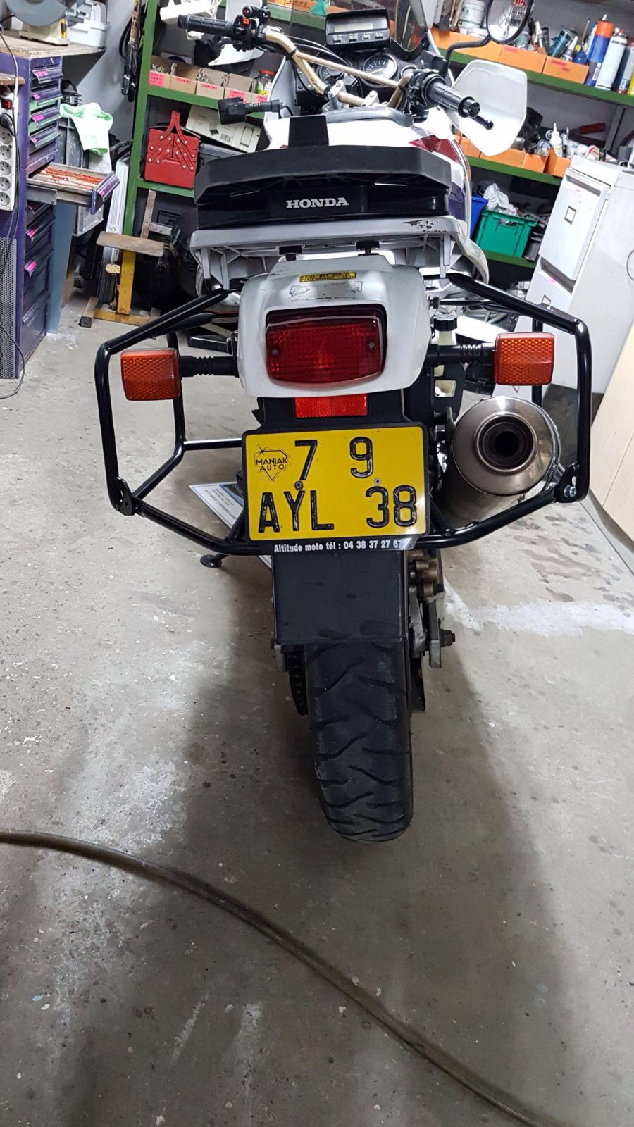

Avancement des travaux du week-end dernier et de la semaine:
Pere et fils
Bon en tout cas c'est déjà un vrai aimant à poulettes cette bécane

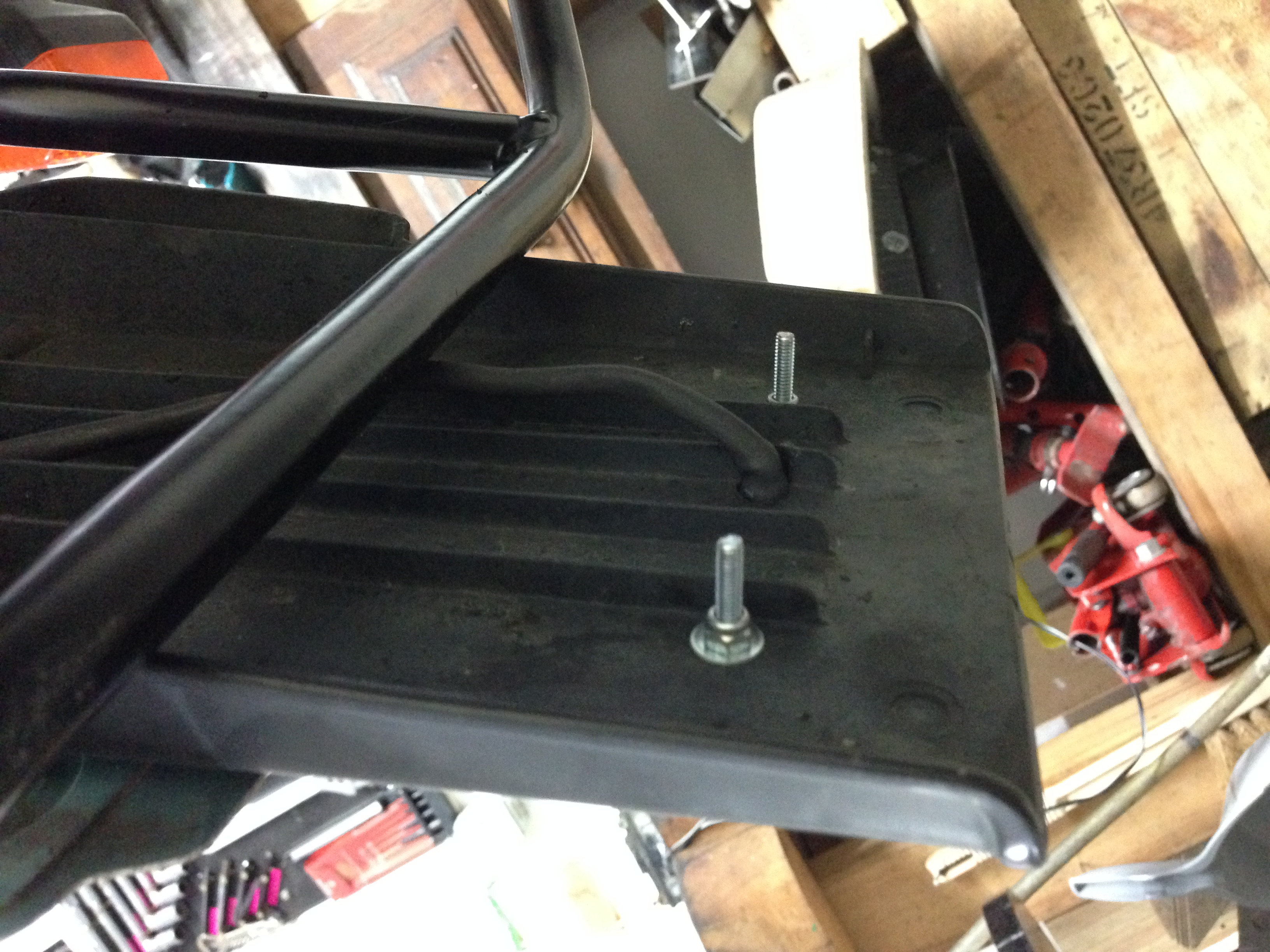

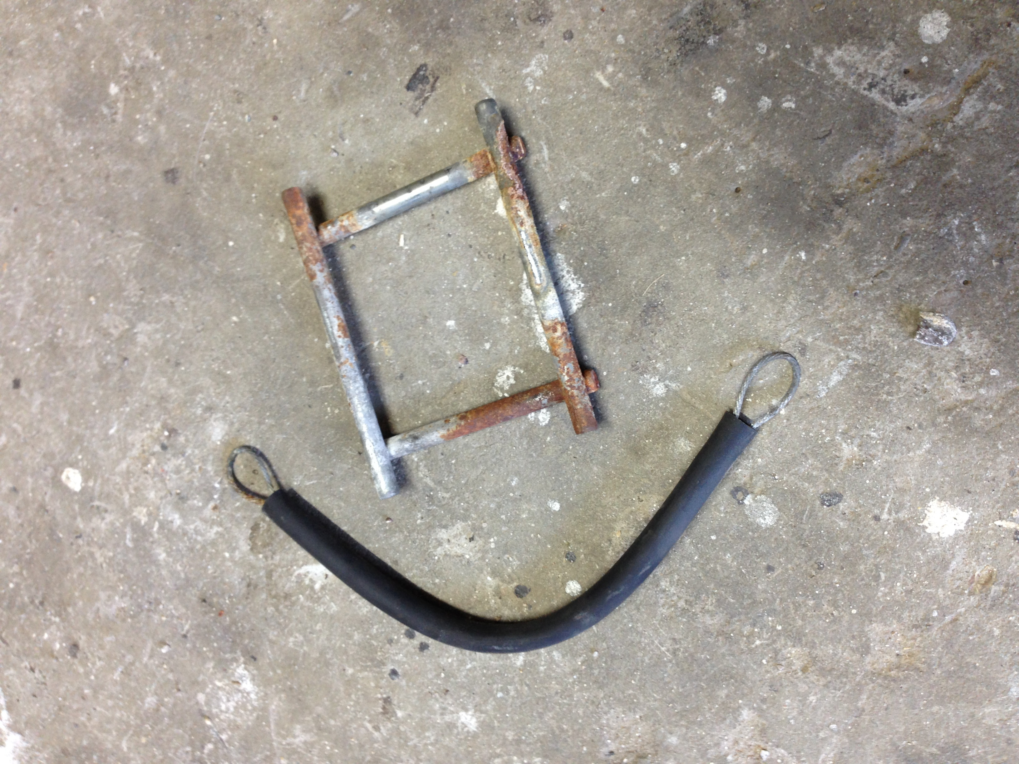

Et entre temps le paternel s'était aussi occupé de la bequille (soudure d'une grosse rondelle métalique à la base), des cables d'accélérateur, et les racks Heavy Duties sont arrivés

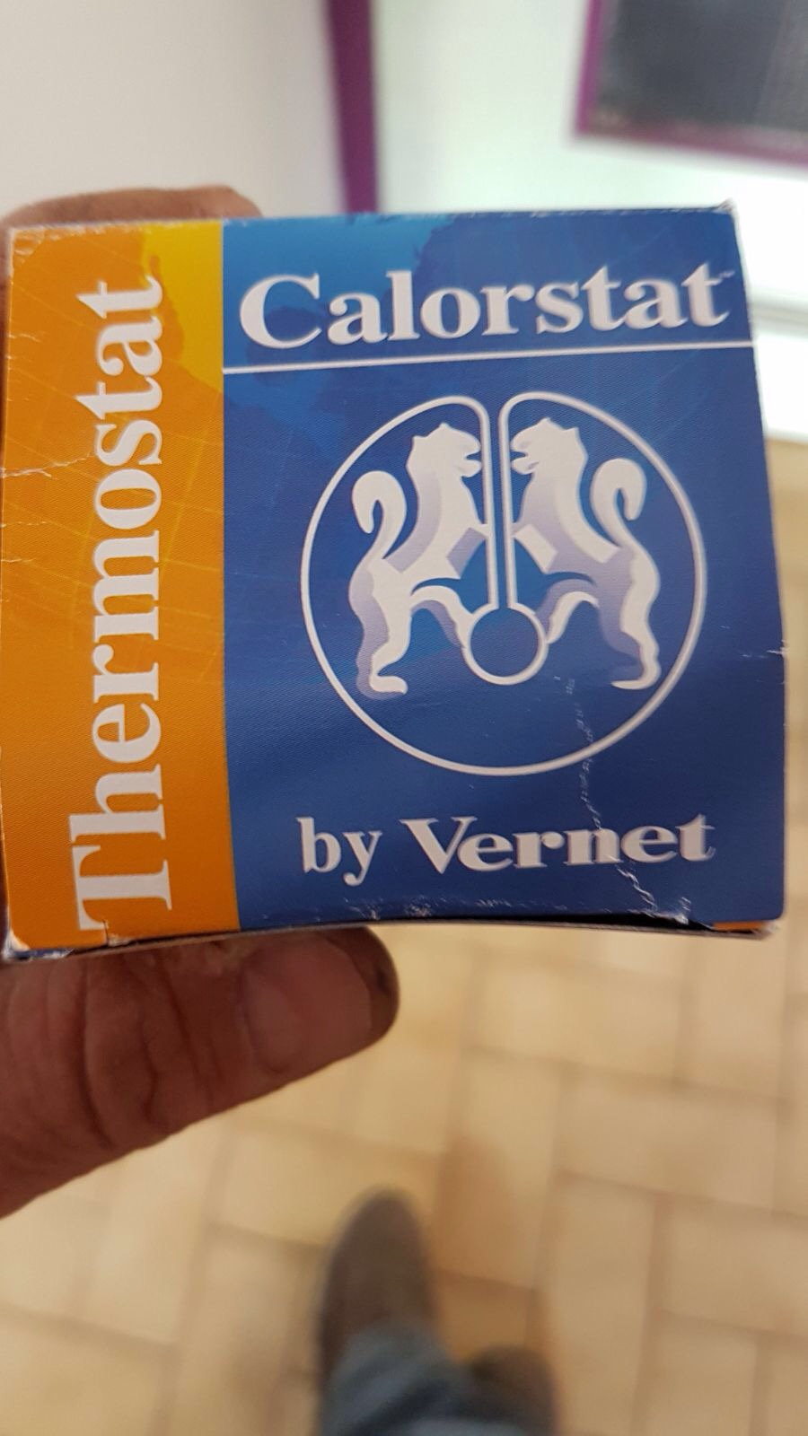

Et pour ceux qui serait intéréssé par le plan calorstat à adapter, voici la boite, prix 12e:
Reste encore à faire:

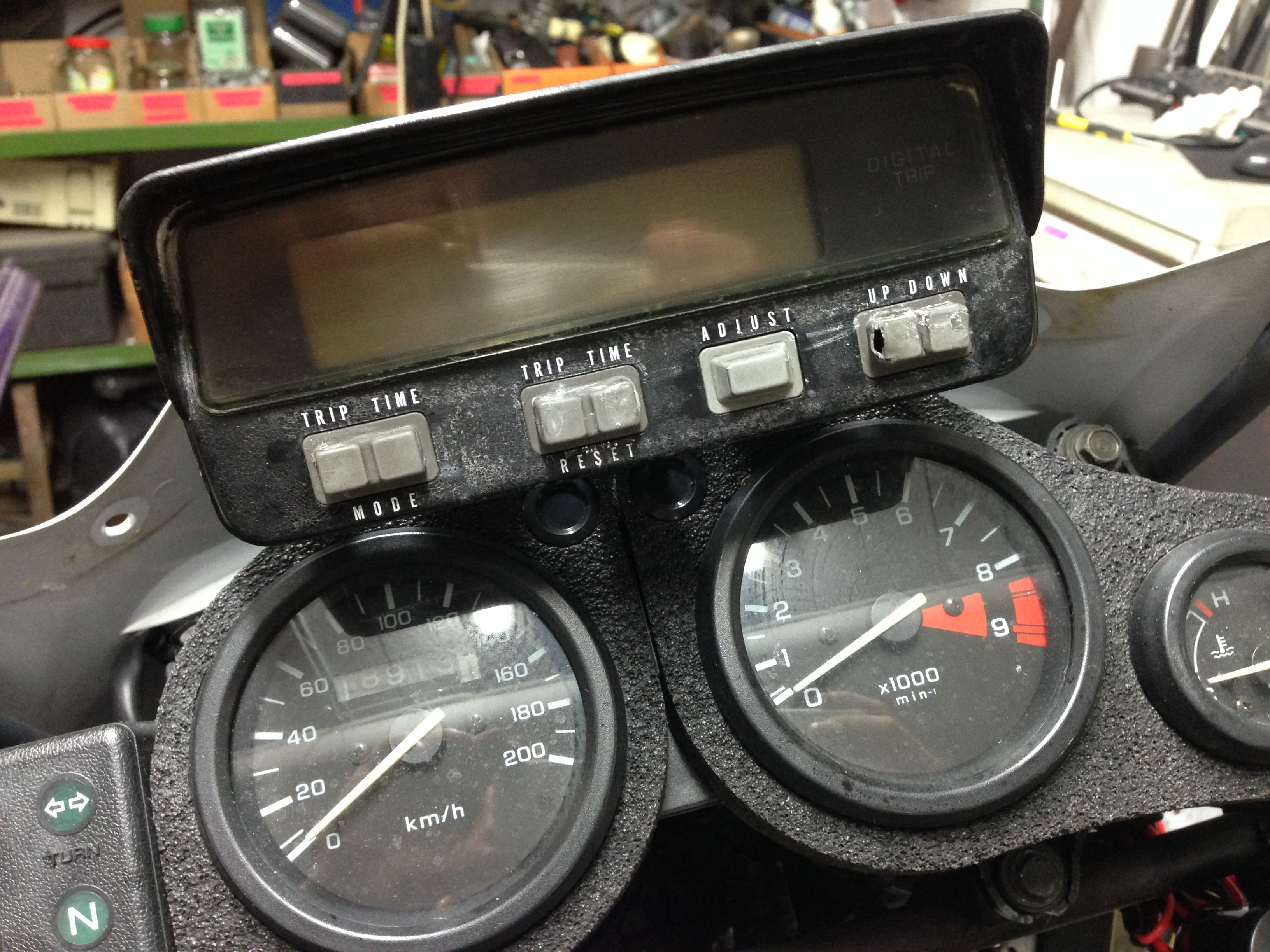

- Ampoules de tdb et du tripmaster changées
Tripmaster rénové (et on partait de loin ! j'ai retrouvé une photo on voit un peu l'état de la vitre avant, bouffée par le soleil)

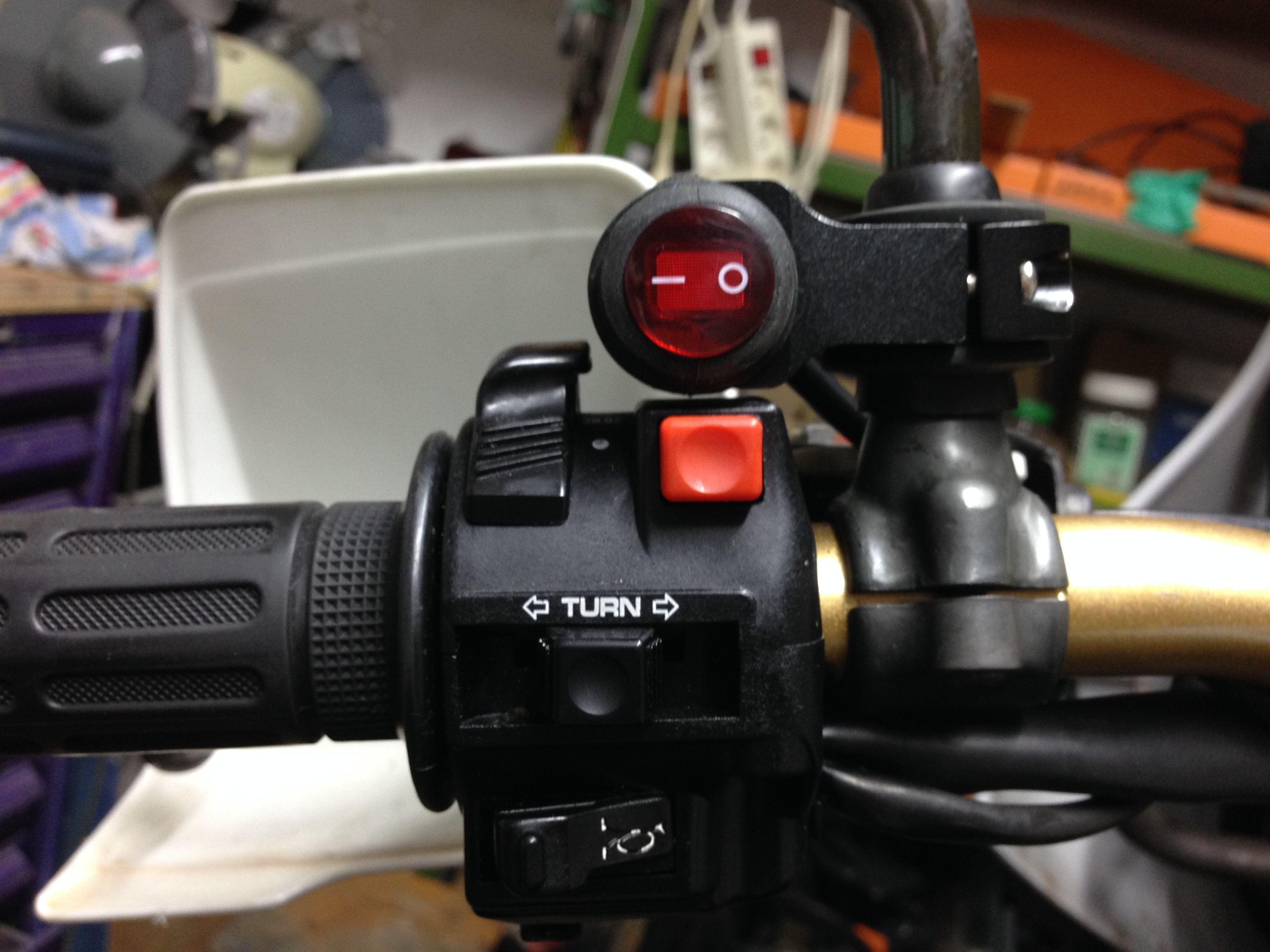

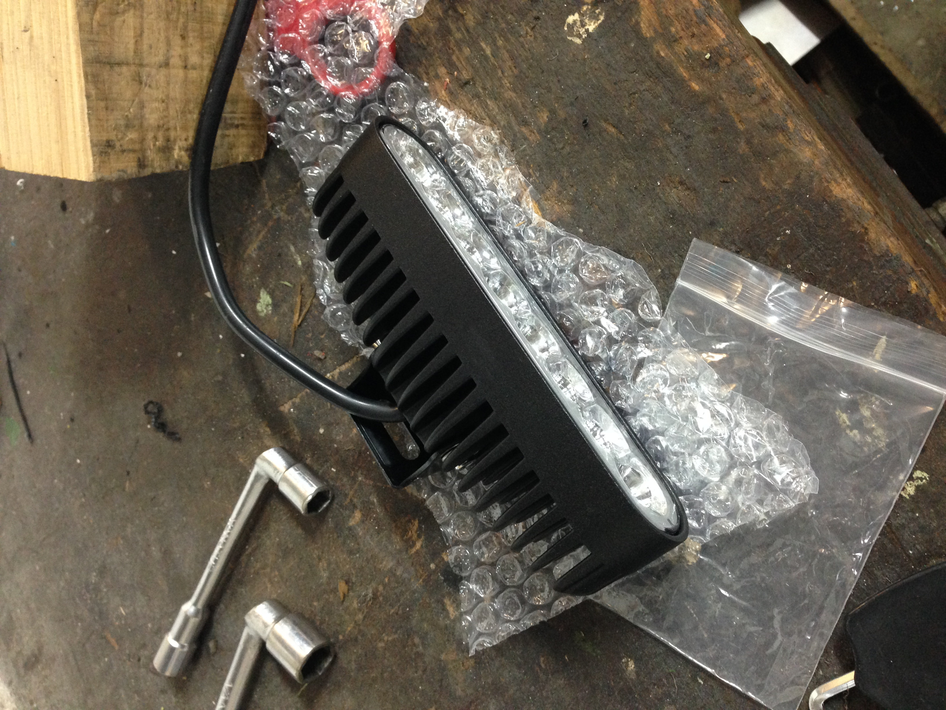

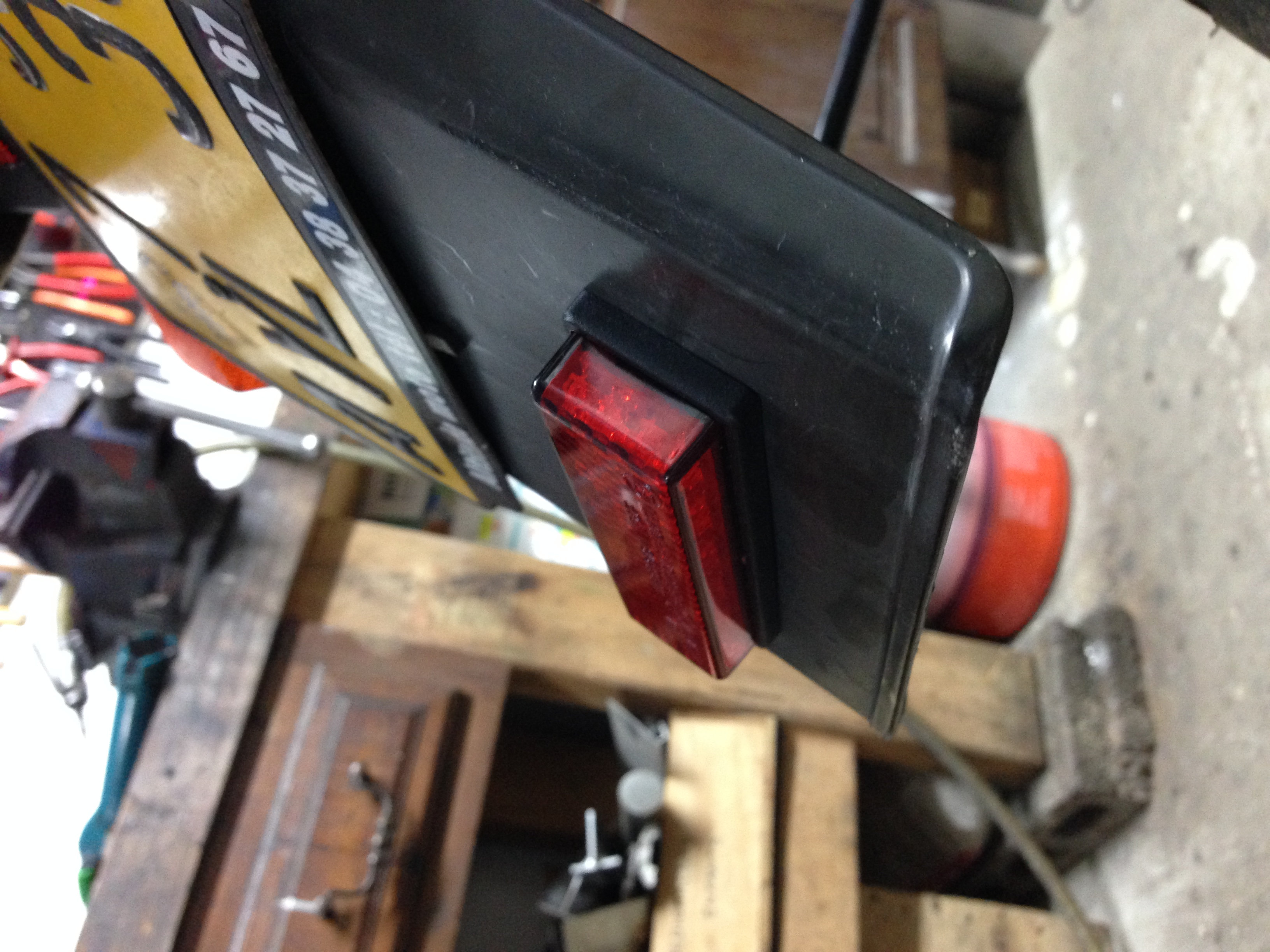

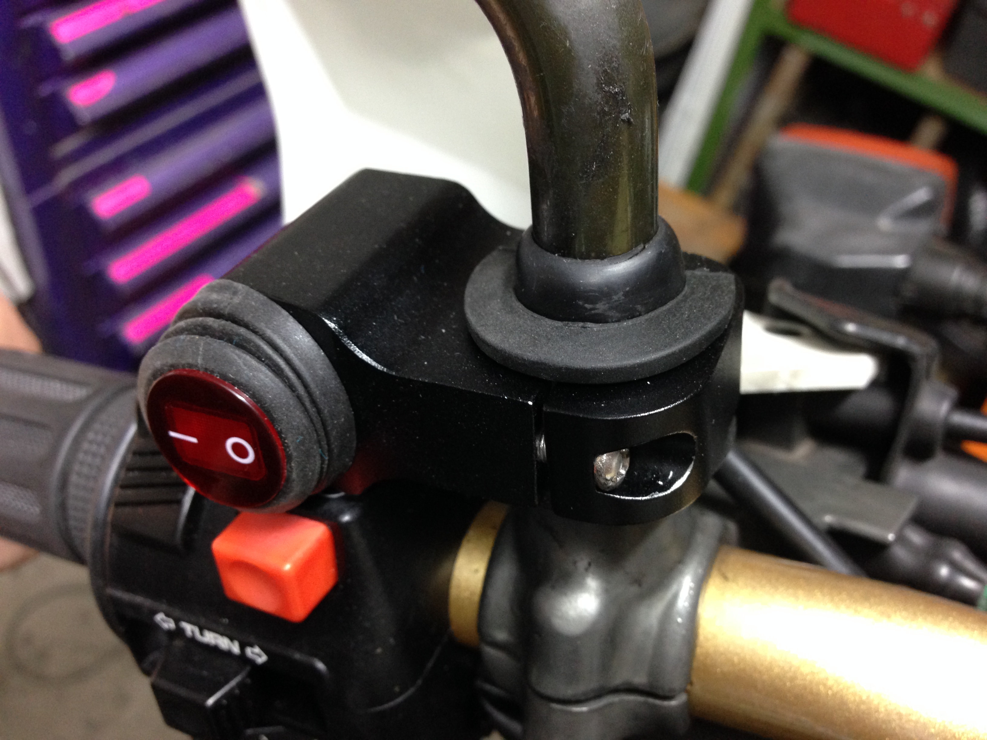

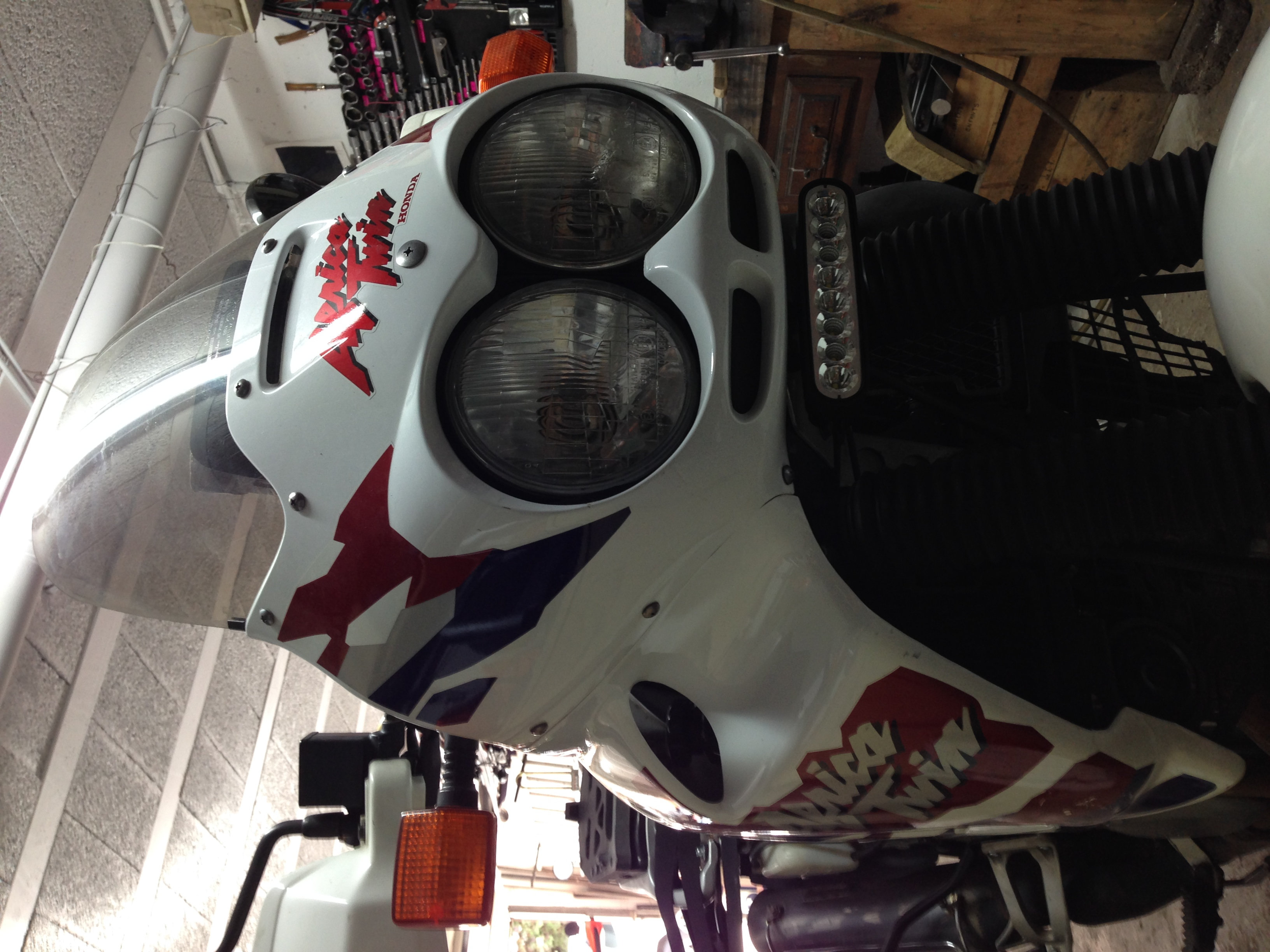

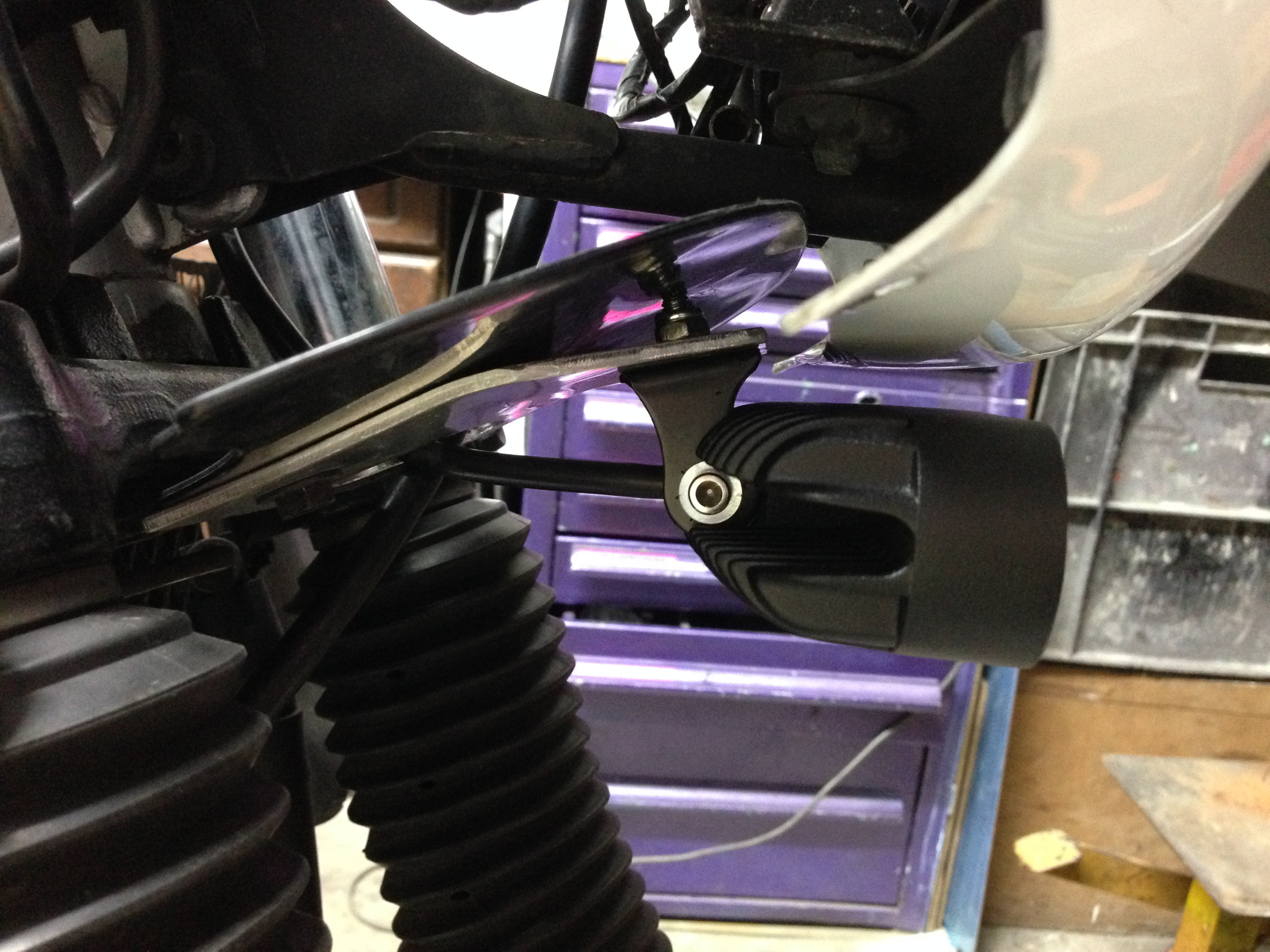

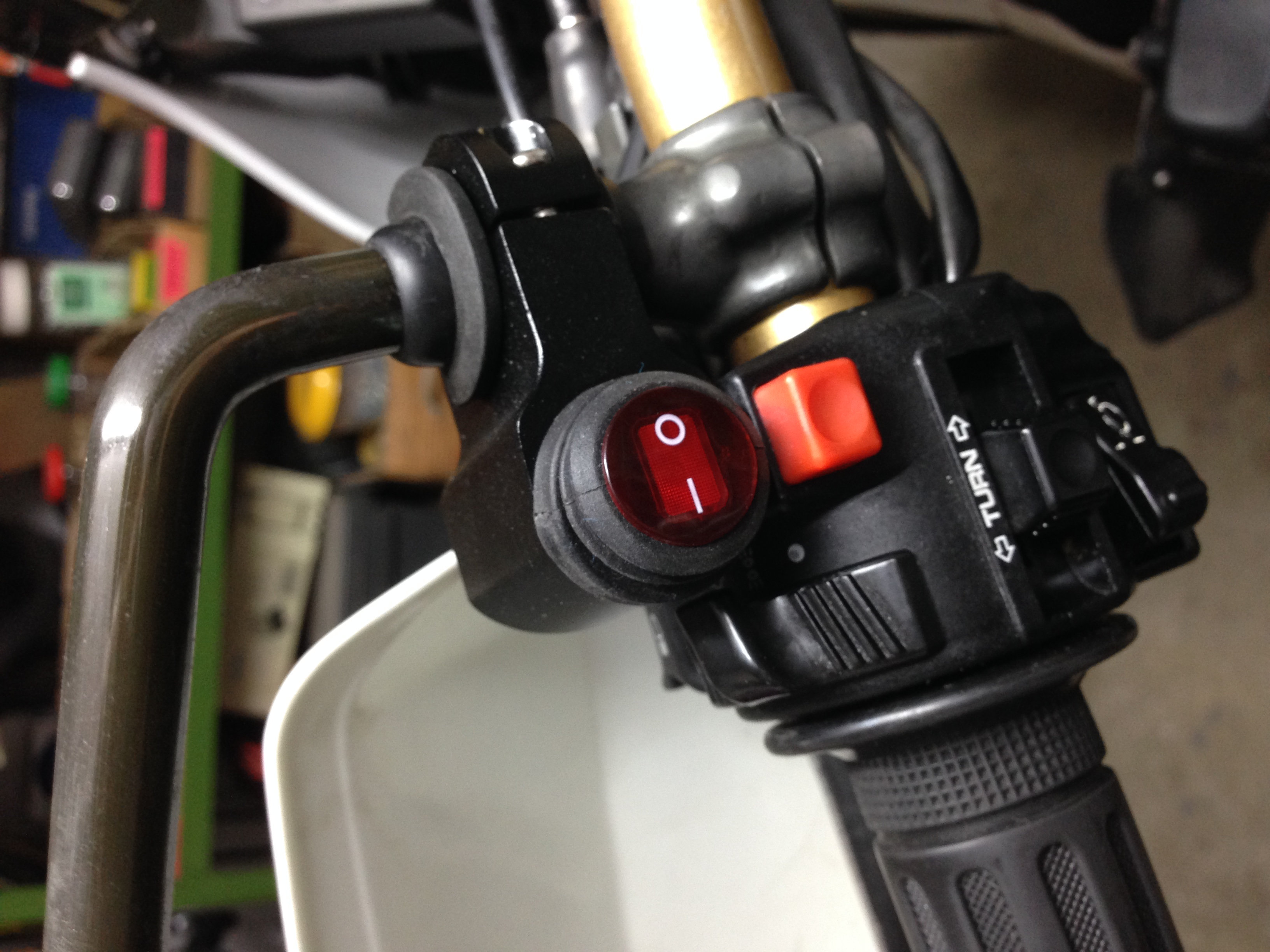

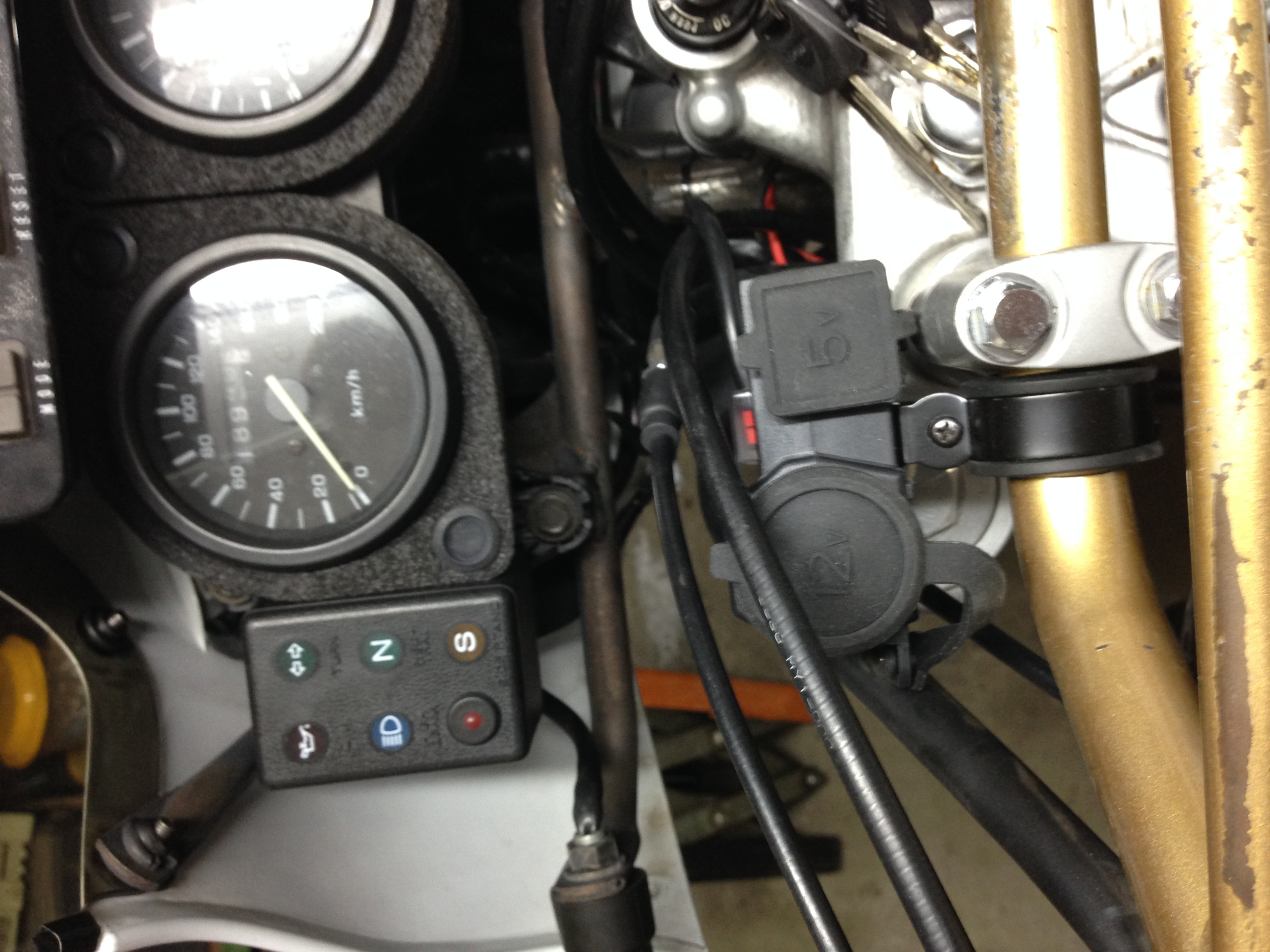

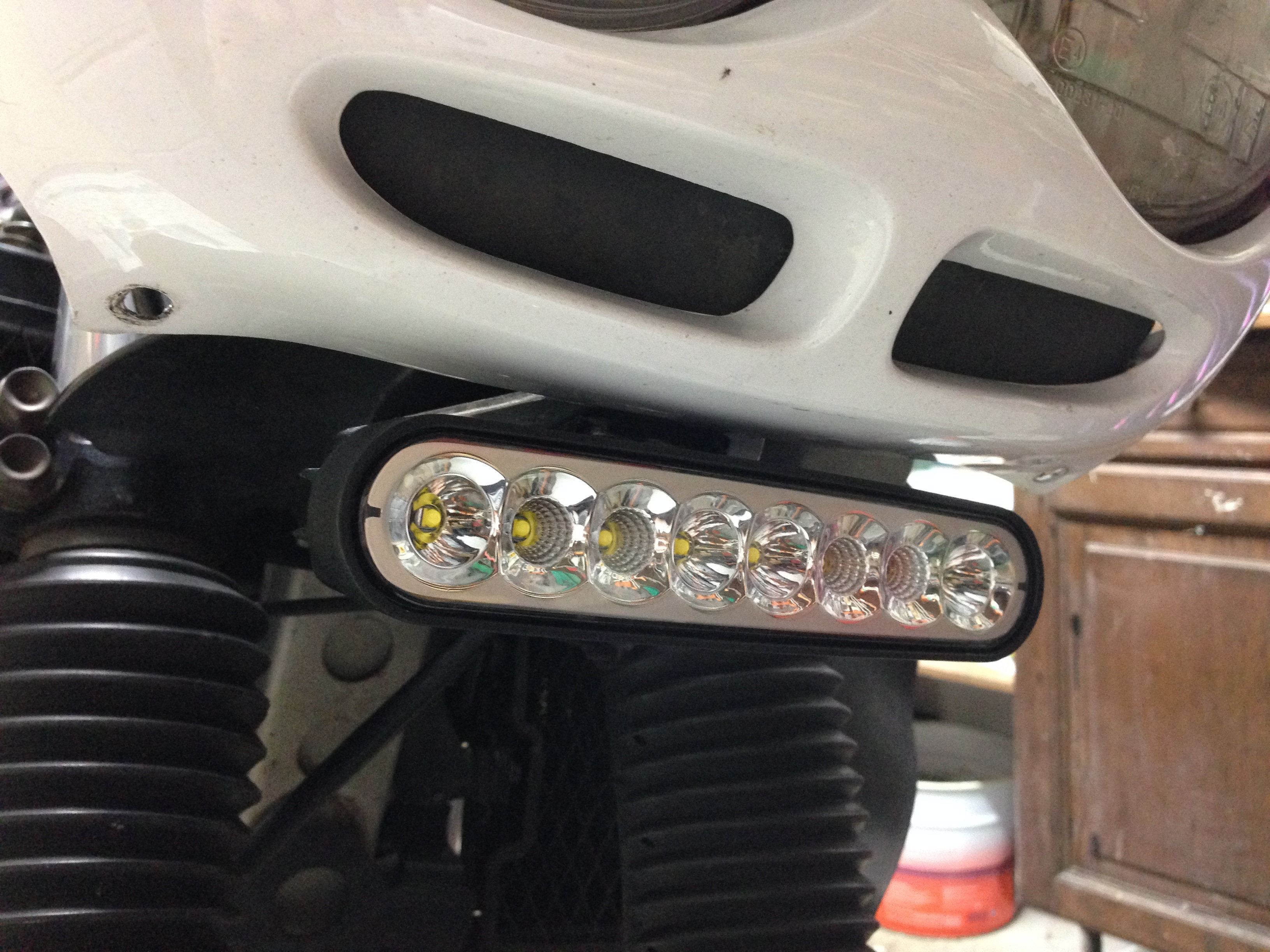

Longue portée installée (j'ai pas la photo une fois montée, mais on voit l'interrupteur au guidon sur une des photos, prochain post !) juste en dessous des phares, j'espère que le garde-boue viendra pas taper dedans sur les gros freinages et compressions !
Prises allume-cigare/usb en place

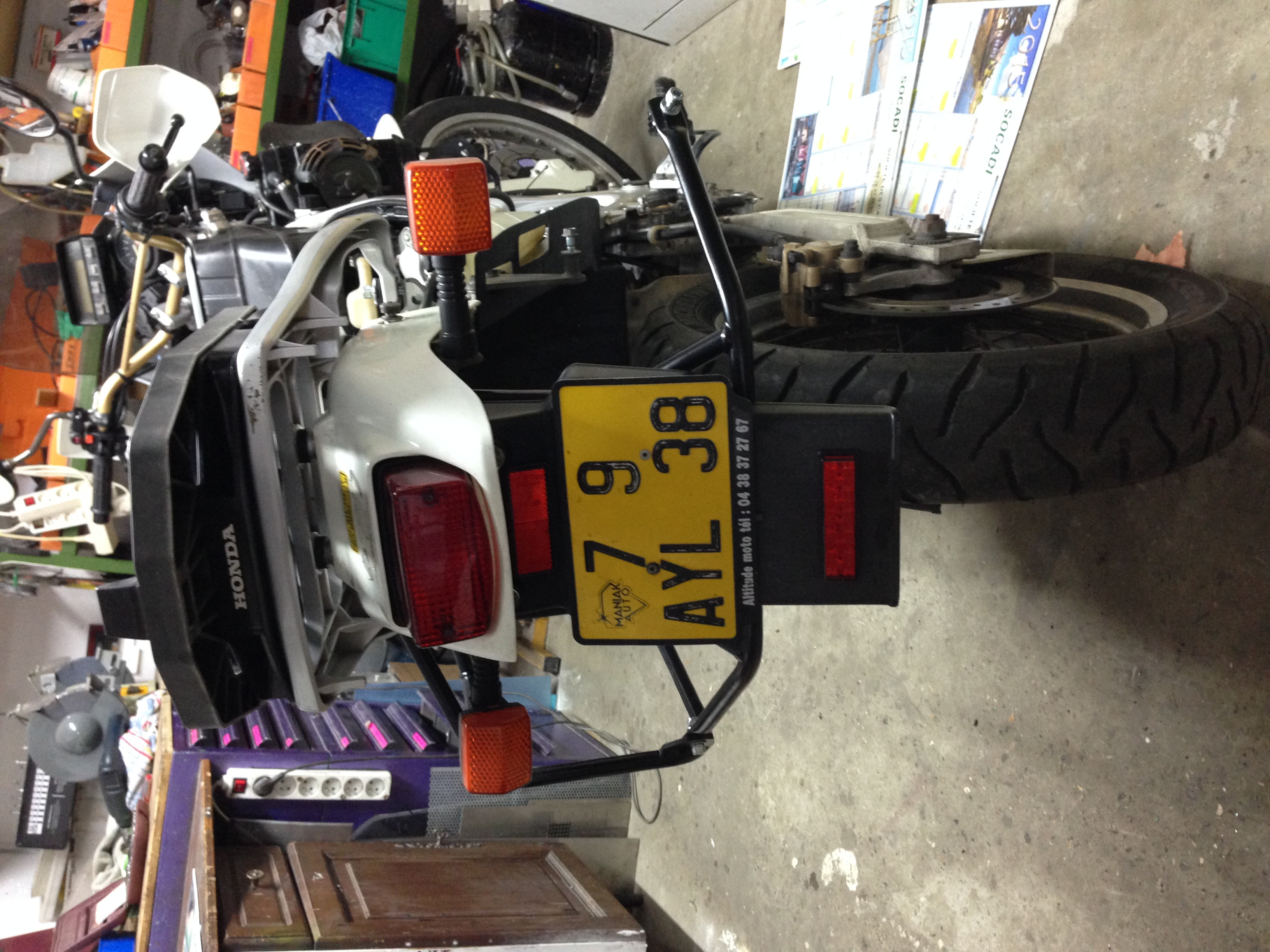

Ampoule led pour le feu AR (d'ailleurs comportement étrange de l'ampoule à filament, qui nécessitait un petit coup/vibration pour s'allumer, là ou la led fonctionnait normalement ... même en mettant une autre ampoule filament équivalente, ça faisait la même chose ... bizarre)
Changement de la serrure du top case (mais j'ai réalisé qu'en plus le mécanisme de fermeture en plastique s'était rongé car l'ancien proprio roulait avec sans le fermer, j'ai donc commandé la pièce en ligne)

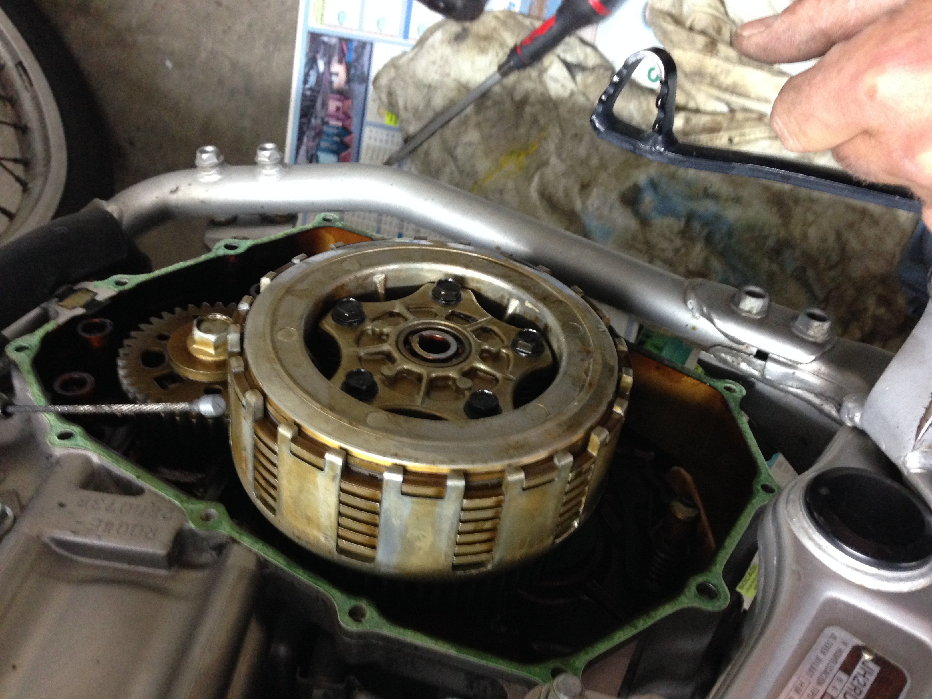

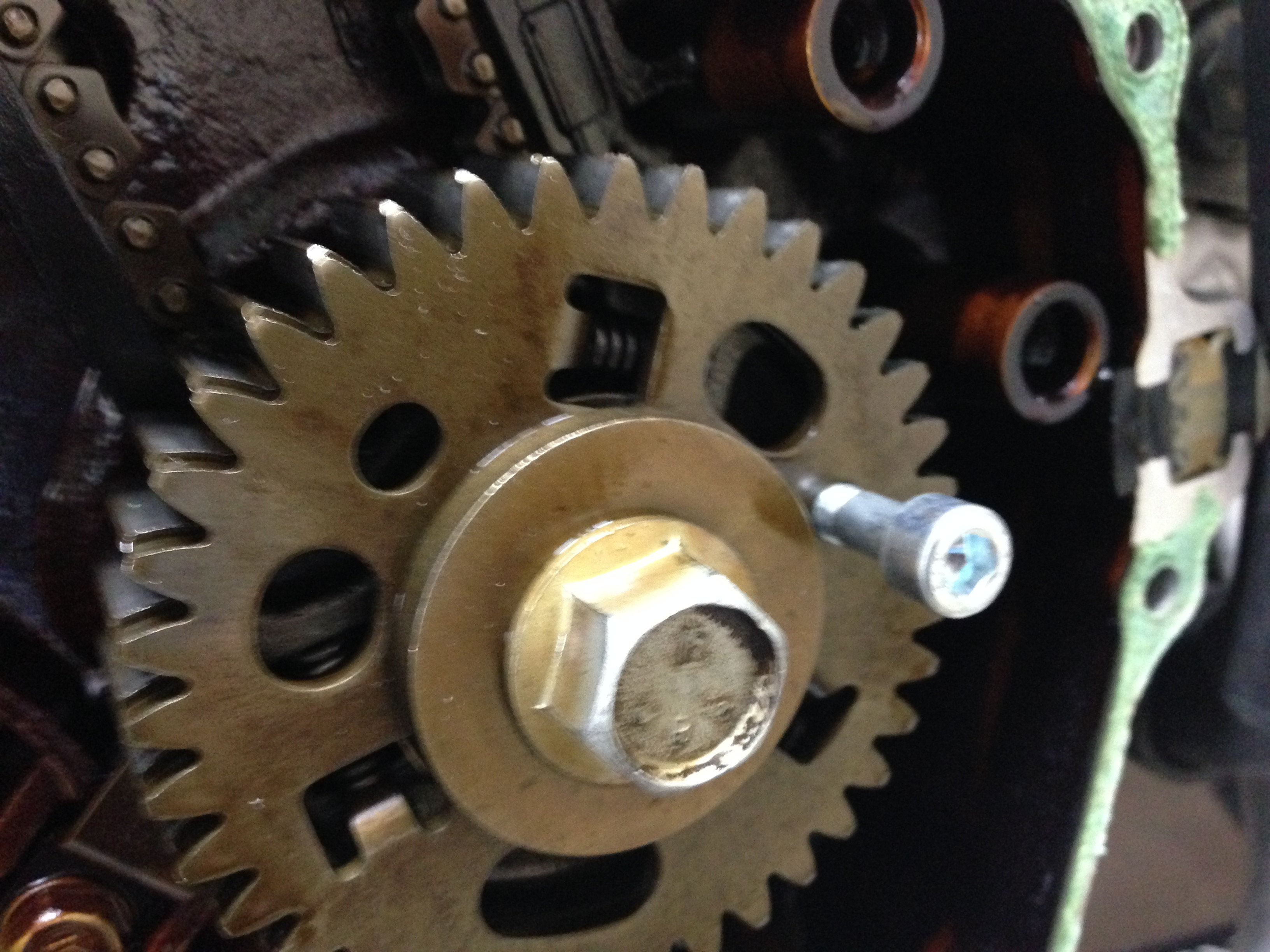

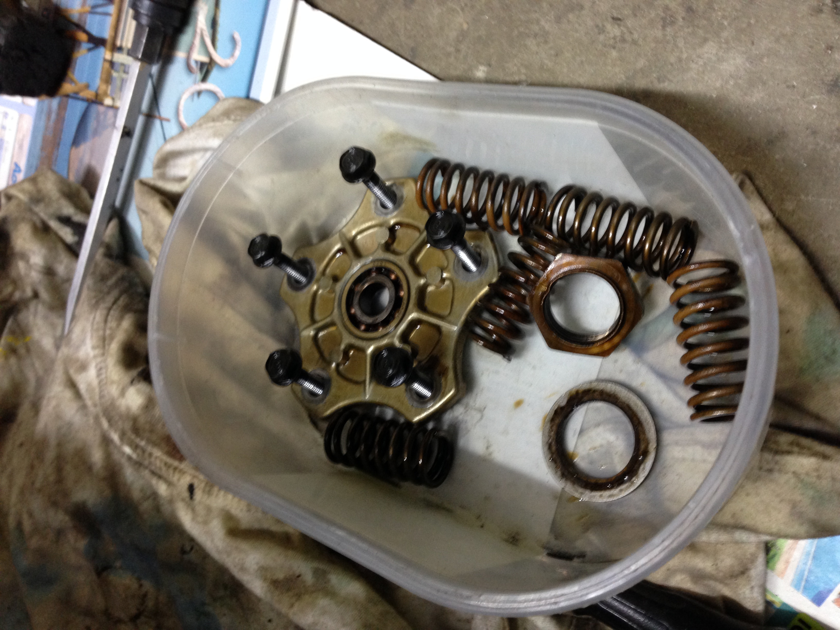

Embrayage ... J'ai roulé un peu et c'est vrai qu'au point mort le bruit émis par l'embrayage est assez important (sans être inquiétant non plus) ... je n'ai pas ouvert mais j'imagine que c'est seulement dû au jeu entre les disques et les "fourchettes" de la cloche ? (et au prix de la cloche ça va peut etre continué à faire du bruit
) Ou est-ce que quelqu'un a déjà eu ce type de bruit et a découvert un problème plus grave en démontant ? (pièces cassées et pas seulement usées ?)

Embrayage ... J'ai roulé un peu et c'est vrai qu'au point mort le bruit émis par l'embrayage est assez important (sans être inquiétant non plus) ... je n'ai pas ouvert mais j'imagine que c'est seulement dû au jeu entre les disques et les "fourchettes" de la cloche ? (et au prix de la cloche ça va peut etre continué à faire du bruit) Ou est-ce que quelqu'un a déjà eu ce type de bruit et a découvert un problème plus grave en démontant ? (pièces cassées et pas seulement usées ?)
C'est du beau boulot !
Concernant ton bruit de cloche d'embrayage, si cela ne le fait qu'au point mort lorsqu'elle est au ralenti, il est probable que cela soit juste les ressorts.

Tartosucre, effectivement, ça le fait seulement au ralenti, au point mort et débrayé ; et même de manière irrégulière, c'est à dire qu'en la laissant tourner au ralenti tranquille sur sa béquille, de temps en temps le bruit disparait, puis réapparait qq secondes plus tard.
Si c'est juste les ressorts, il y a un moyen de réparer ou c'est changement des ressorts ?
Ca risque de casser un ressort qui pourrait faire du dégat, à terme ?

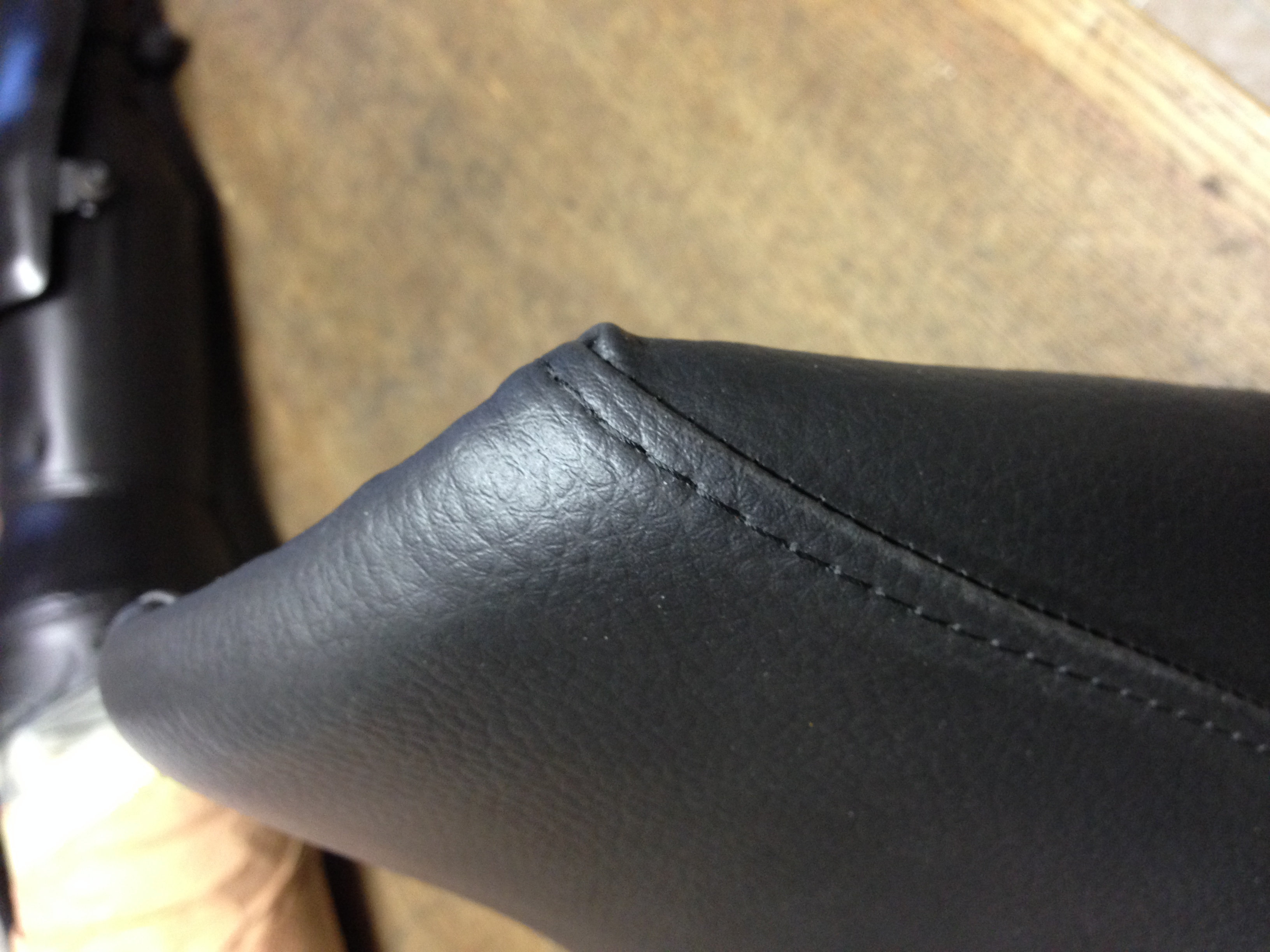

Africalain, je te dis ça dès que je reçois la housse mais effectivement j'en ai vu une sympa à 110€ sur ebay en Italie avec une sorte de cuir retourné sur l'assise, donc je pense qu'à 40e ce sera du basique.

Bruit connu sur nos V2...Lepicvert a écrit :Tartosucre, effectivement, ça le fait seulement au ralenti, au point mort et débrayé ; et même de manière irrégulière, c'est à dire qu'en la laissant tourner au ralenti tranquille sur sa béquille, de temps en temps le bruit disparait, puis réapparait qq secondes plus tard.
Comme le dit souvent Titi, cherche "Bruit cloche embrayage" dans le forum...
viewtopic.php?f=11&t=8256&p=231948&hili ... ge#p231948
Je ne peux affirmer que cela soit ça sur la tienne mais il y a de fortes probabilités :-)
D'autres plus calés pourront répondre sur le risque... mais il ne semble pas être élevé d'après les différents posts sur le sujet.

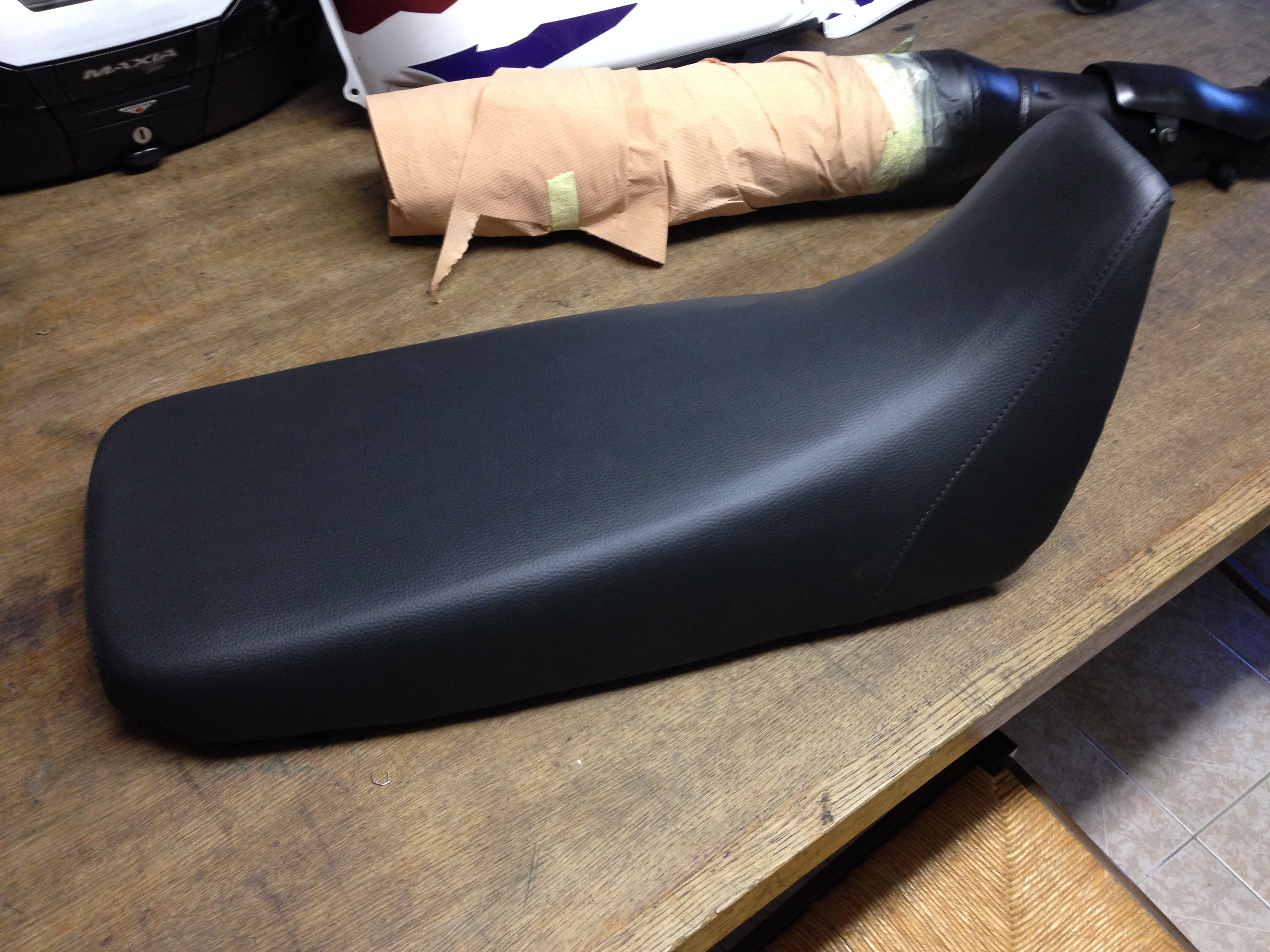

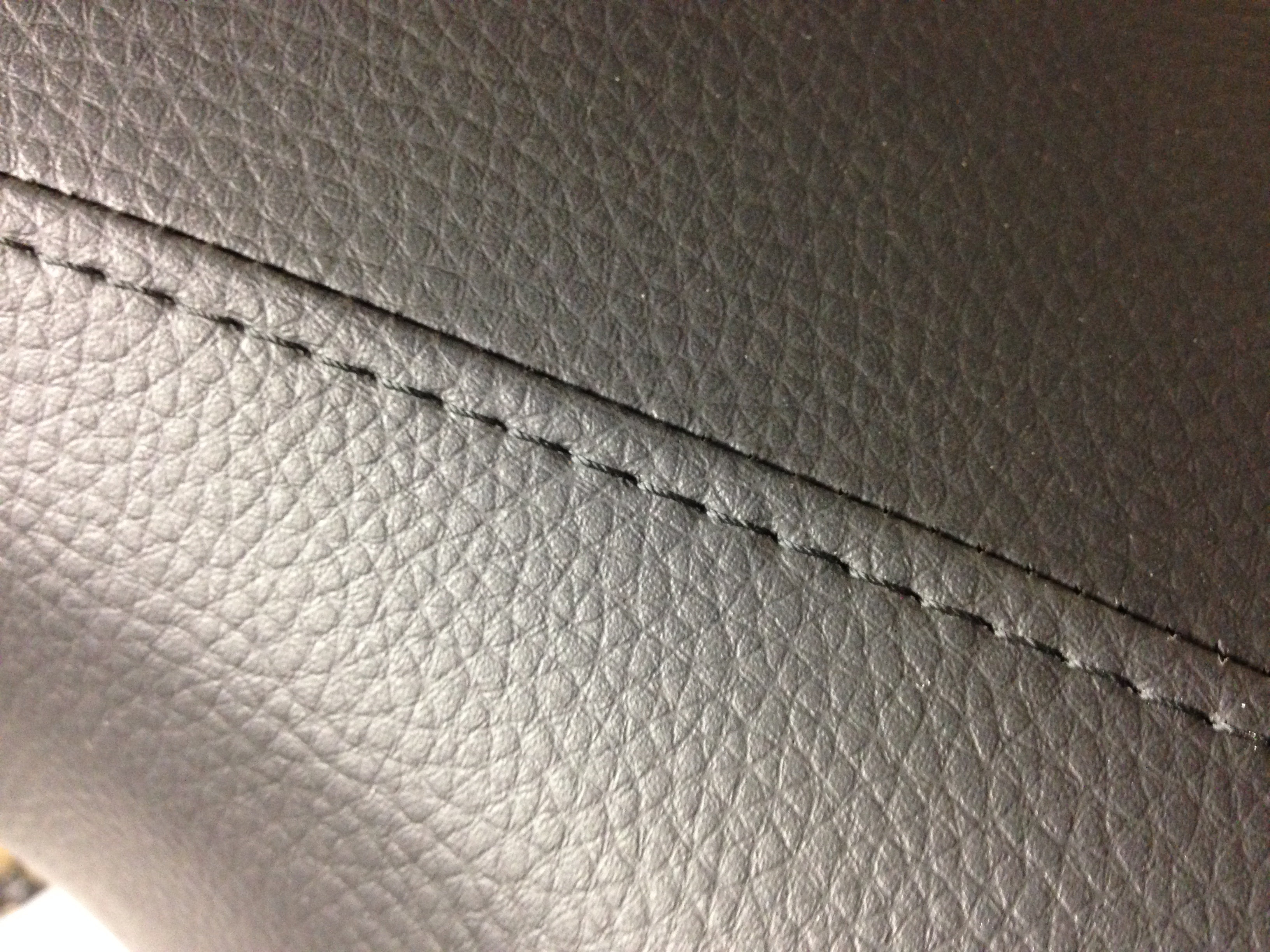

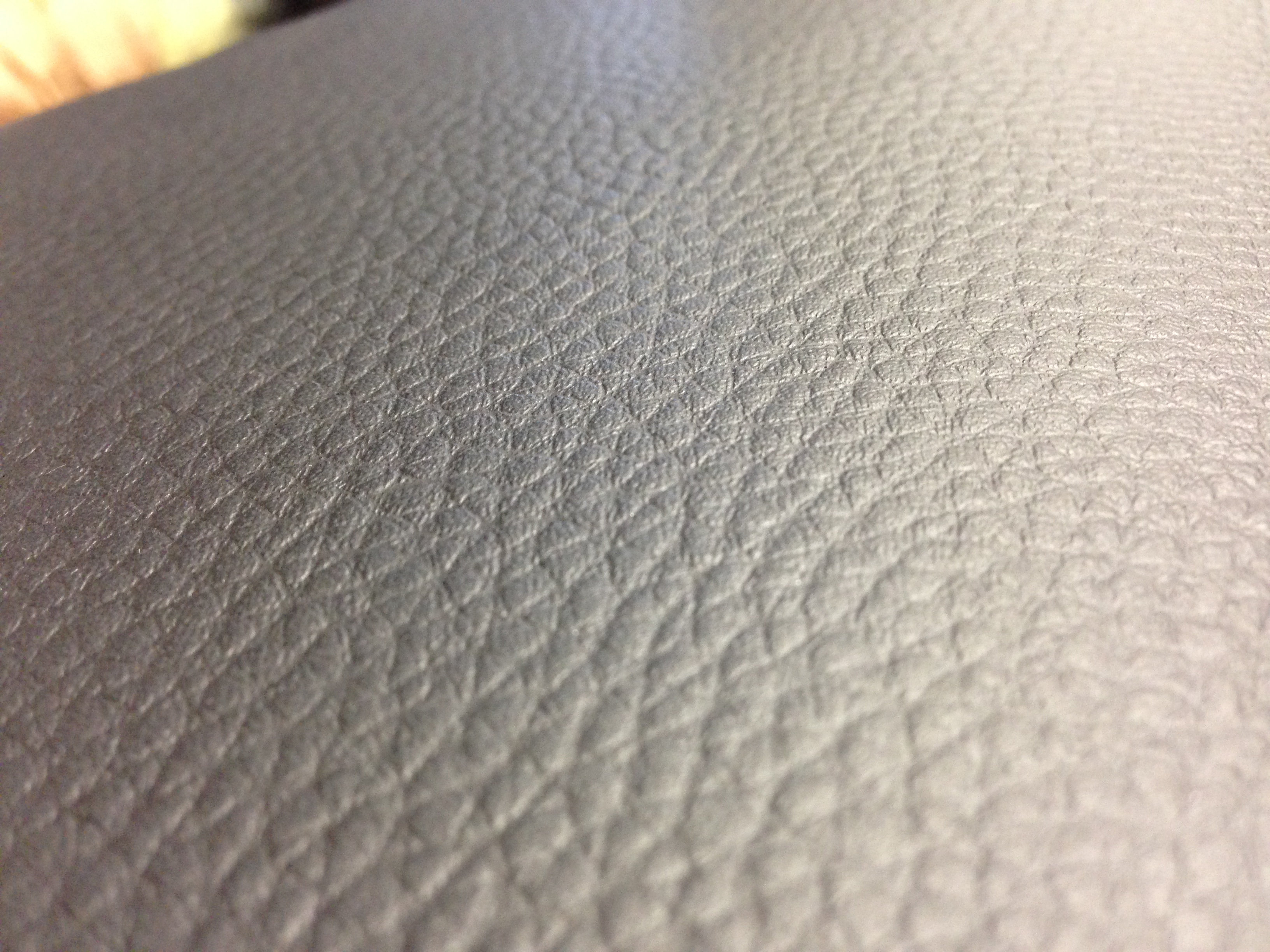

Installation de la housse de selle qui n'est pas si mal que ça pour 40 euros,, faite d'un cuir un peu rugueux qui ne glisse pas trop (en tout cas sur les 30km fait aujourd'hui pour tester la bete en condition

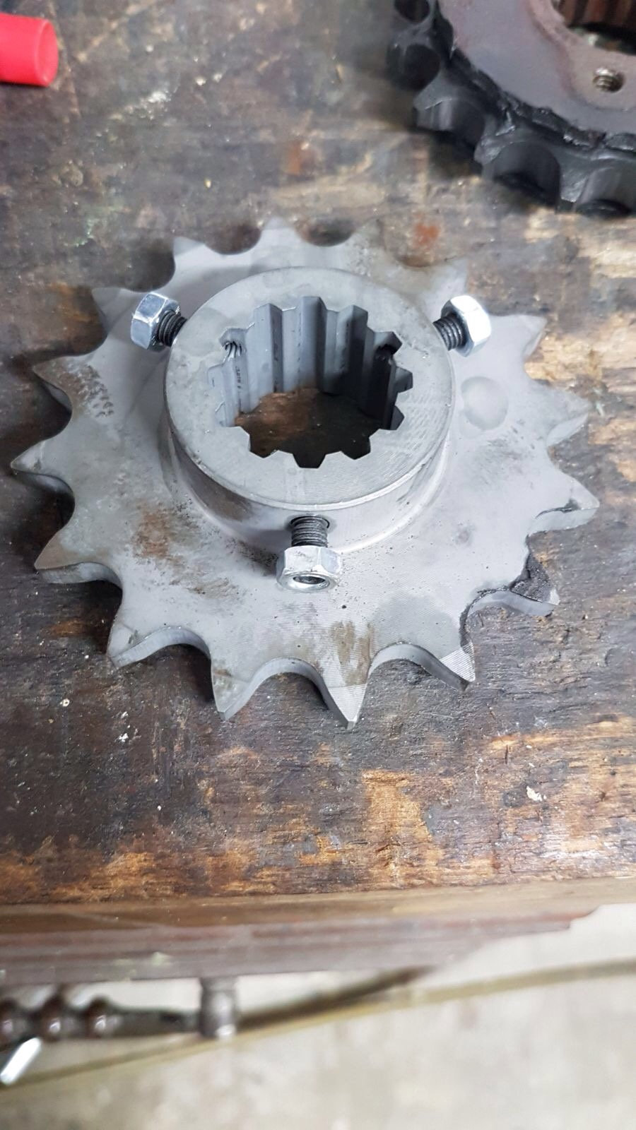

Pignon Stefter monté, merci !

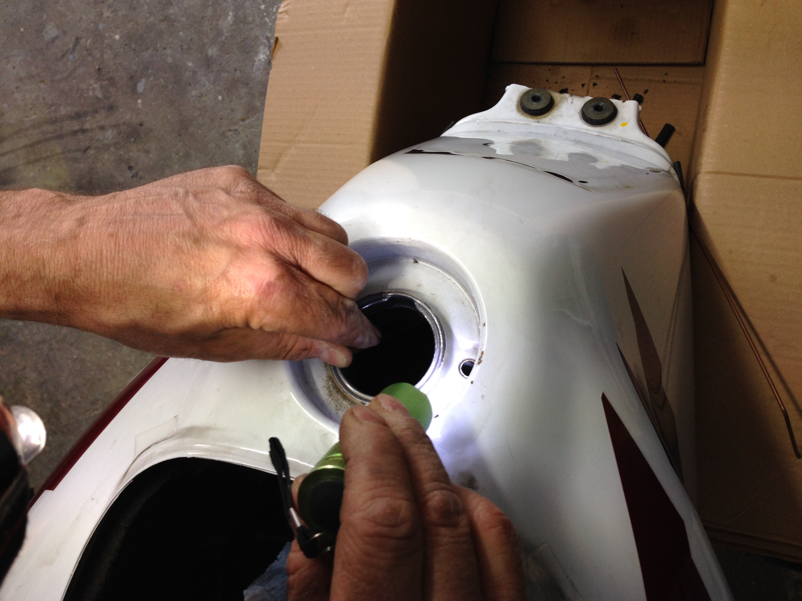

Découverte surprenante dans le réservoir ... je vous laisse regarder les photos

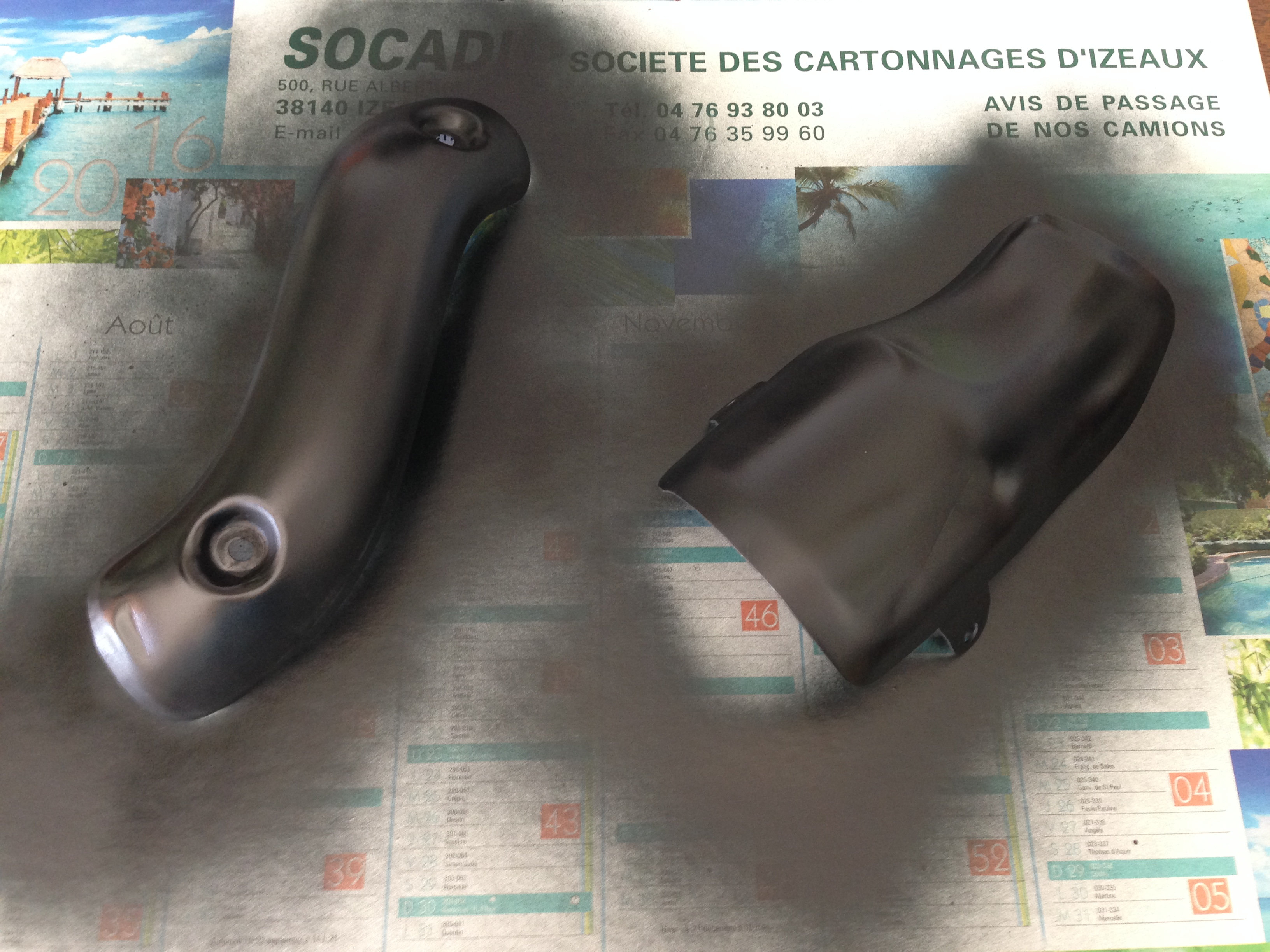

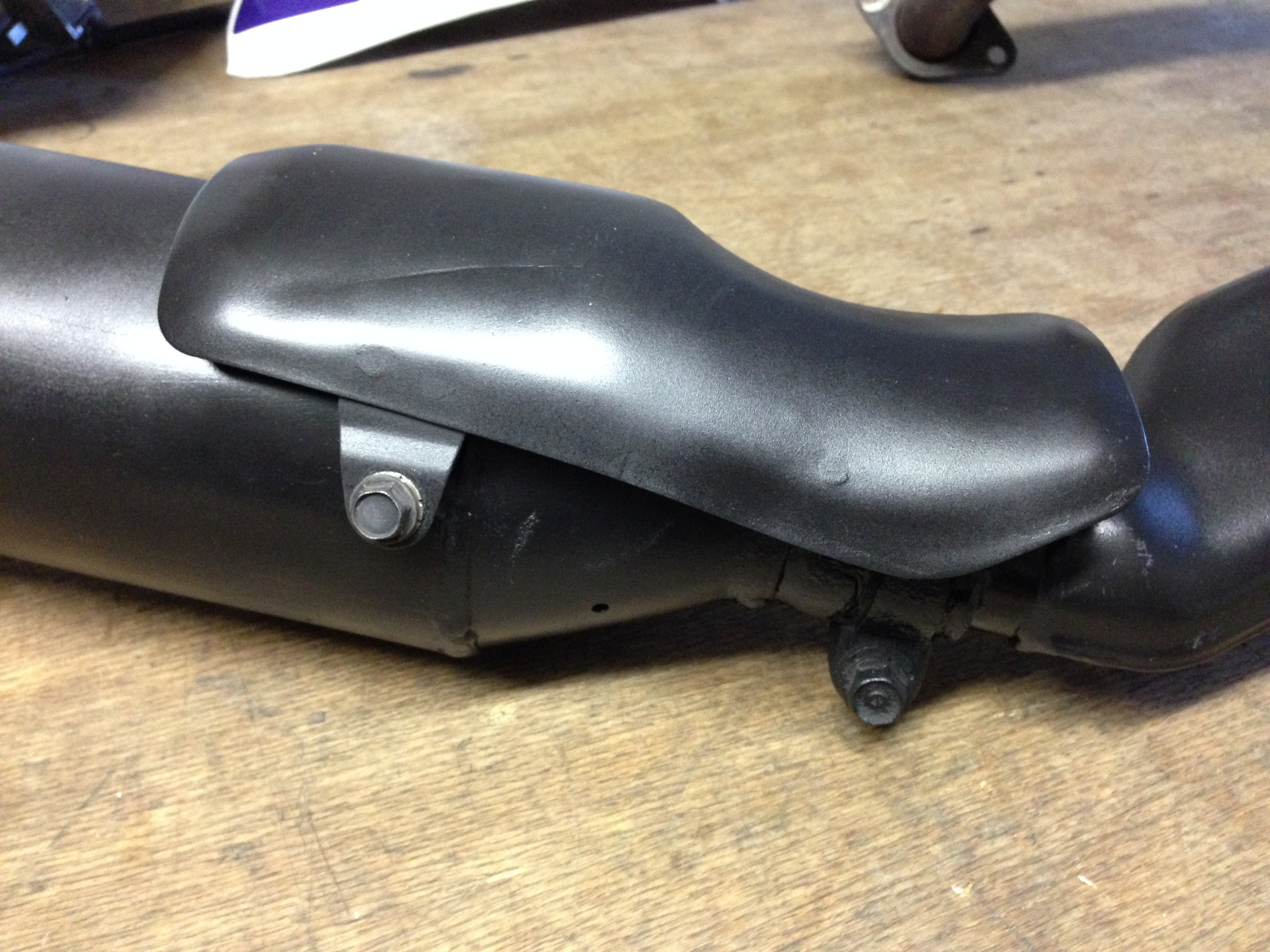

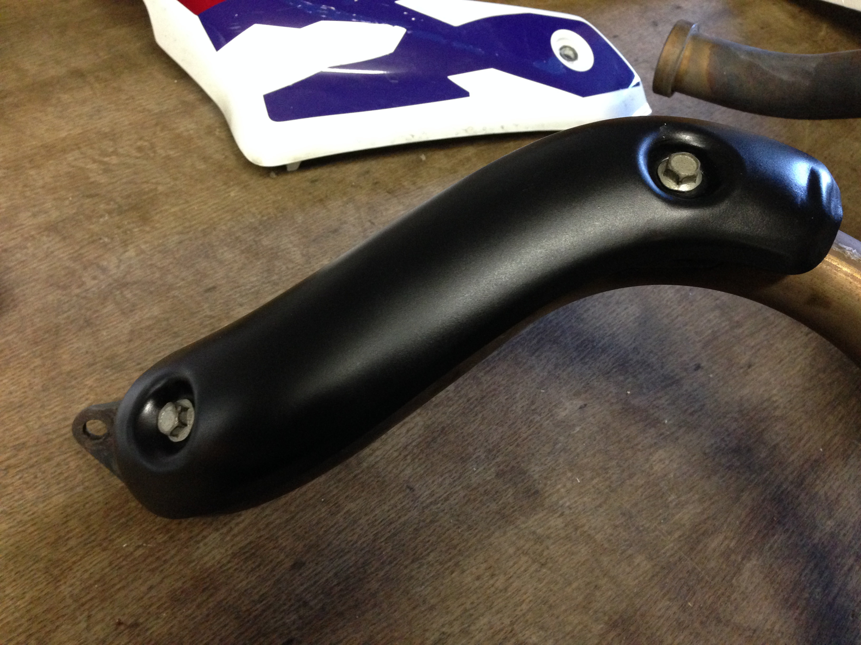

Démontage de la ligne d'échappement (que je vais passer au belgom/painture HT noire selon les parties)

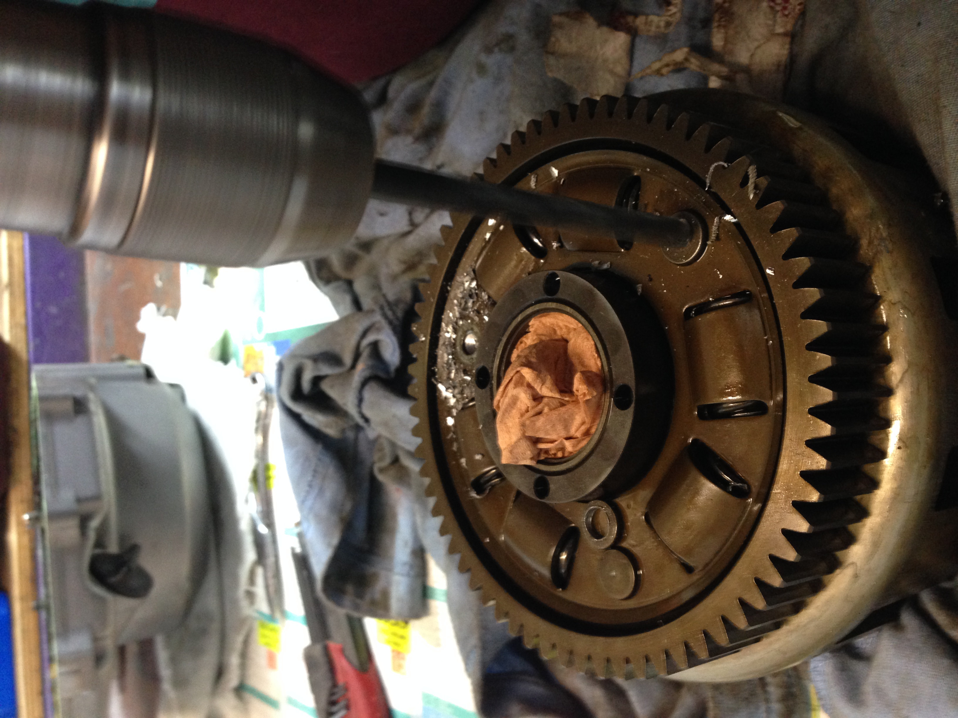

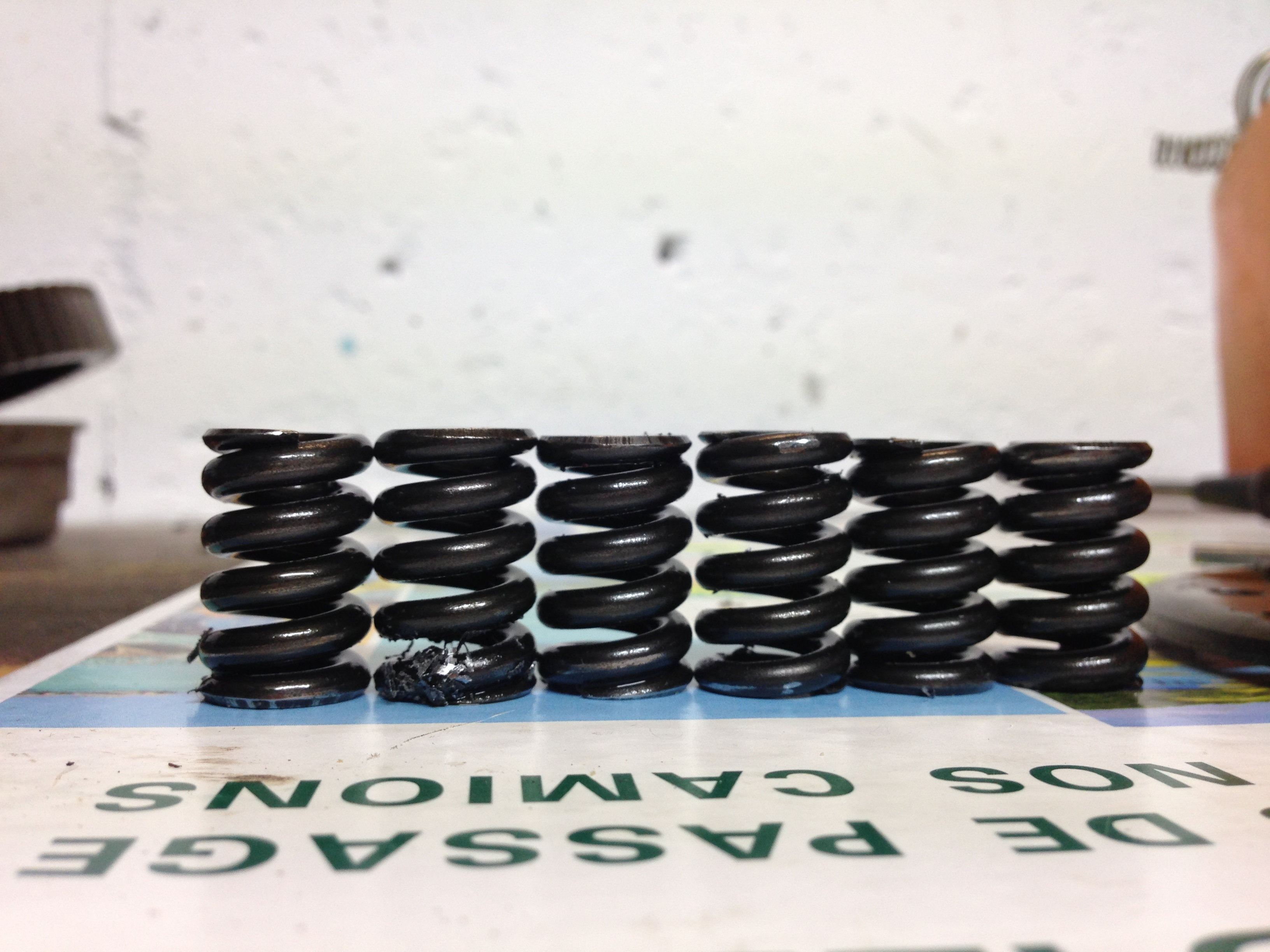

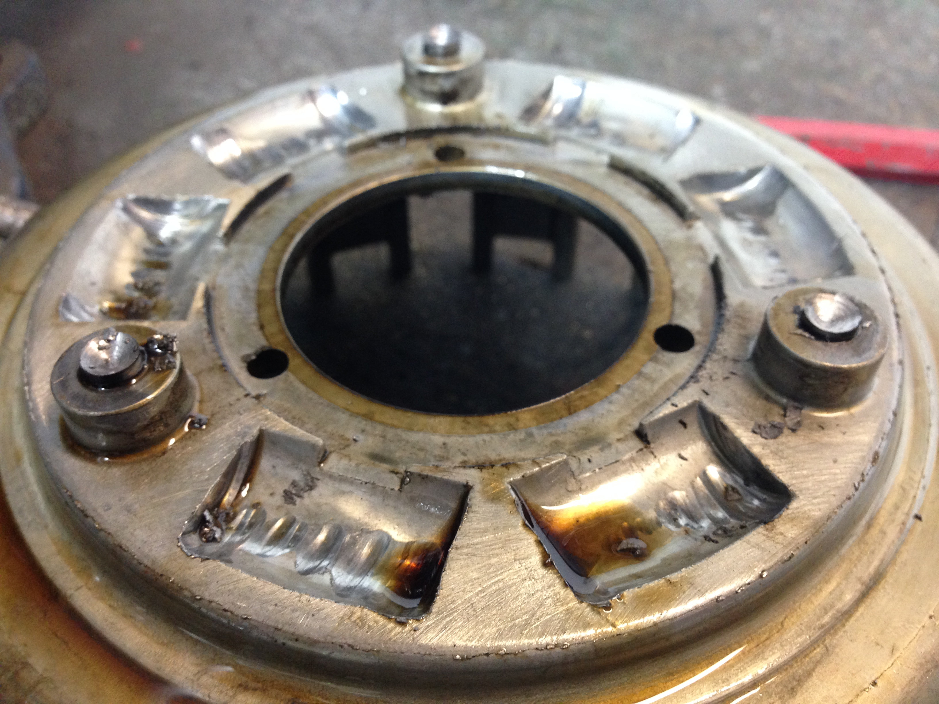

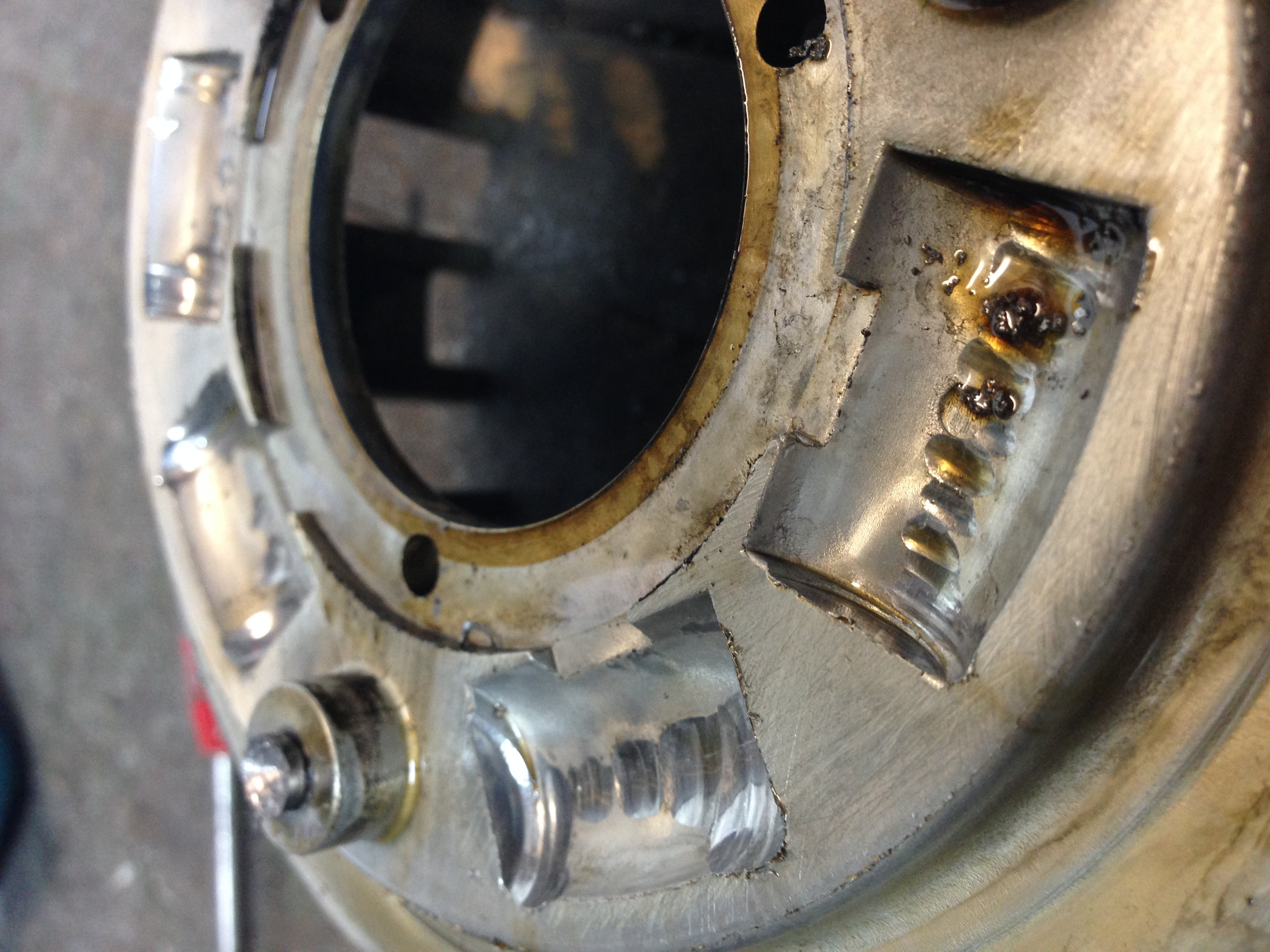

Ouverture de l'embrayage ... et ce sont bien les ressort de la cloche qui ont pris un bon petit jeu et qui provoquent le bruit de casserole que certains connaissent.
Du coup on a fait sauter les rivets en percant les têtes histoire de voir ça d'un peu plus près, l'alu est bien attaqué (franchement Honda bof sur ce coup là quand on voit la qualité générale de fabrication par ailleurs)
Je pensais qu'on pouvait trouver assez facilement un jeu de 6 ressorts neufs sur le net mais j'ai bêtement confondu avec les ressort de contrainte du plateau d'embrayage lorsque j'avais fait une recherche rapide sur le net il y a quelques jours. (par exemple chez Louis, https://www.louis-moto.fr/artikel/trw-r ... r=10043942 et idem chez wemoto ou d'autres, il n'y a que ce type de ressorts ...)
Donc, est-ce que quelqu'un connait un site qui propose ces ressorts en neuf ?
Si non, il va falloir choisir entre faire usiner des pions ou faire fabriquer des ressorts à la cote initiale (26mm je crois ?)
Je vous mets quelques photos

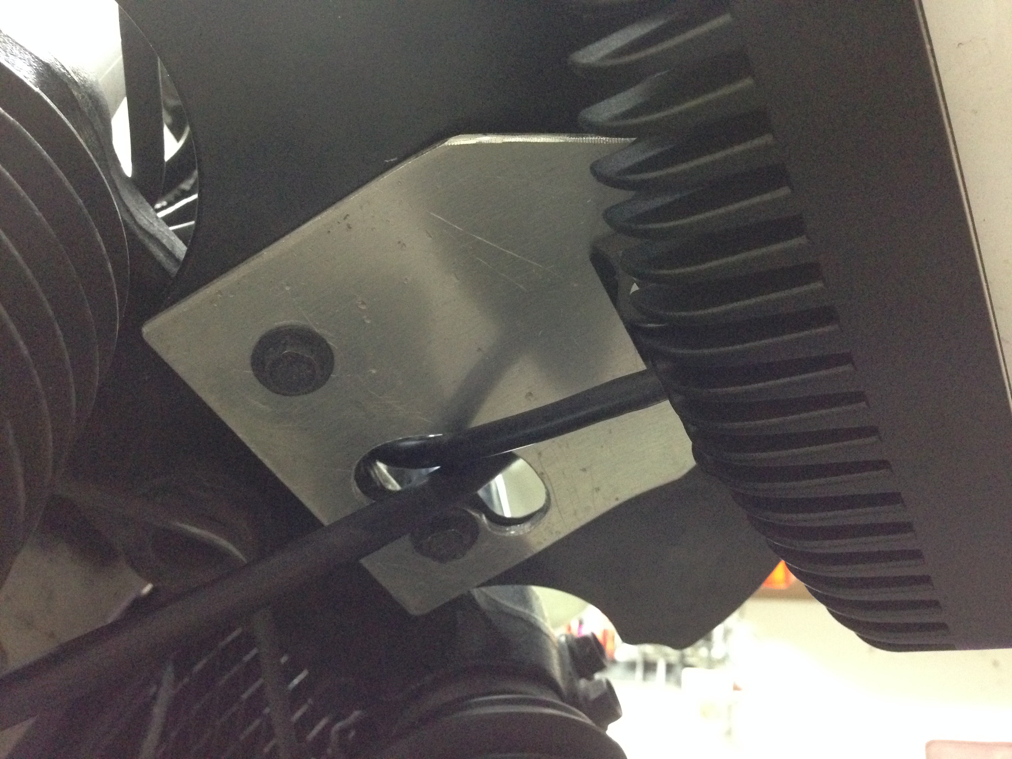

La longue portée que je n'avais pas pris le temps de vous montrer la dernière fois
Surprise dans le réservoir ! (au passage impressioné par la qualité de nos billets, ça faisait au moins 3-4 mois que ça baignait)

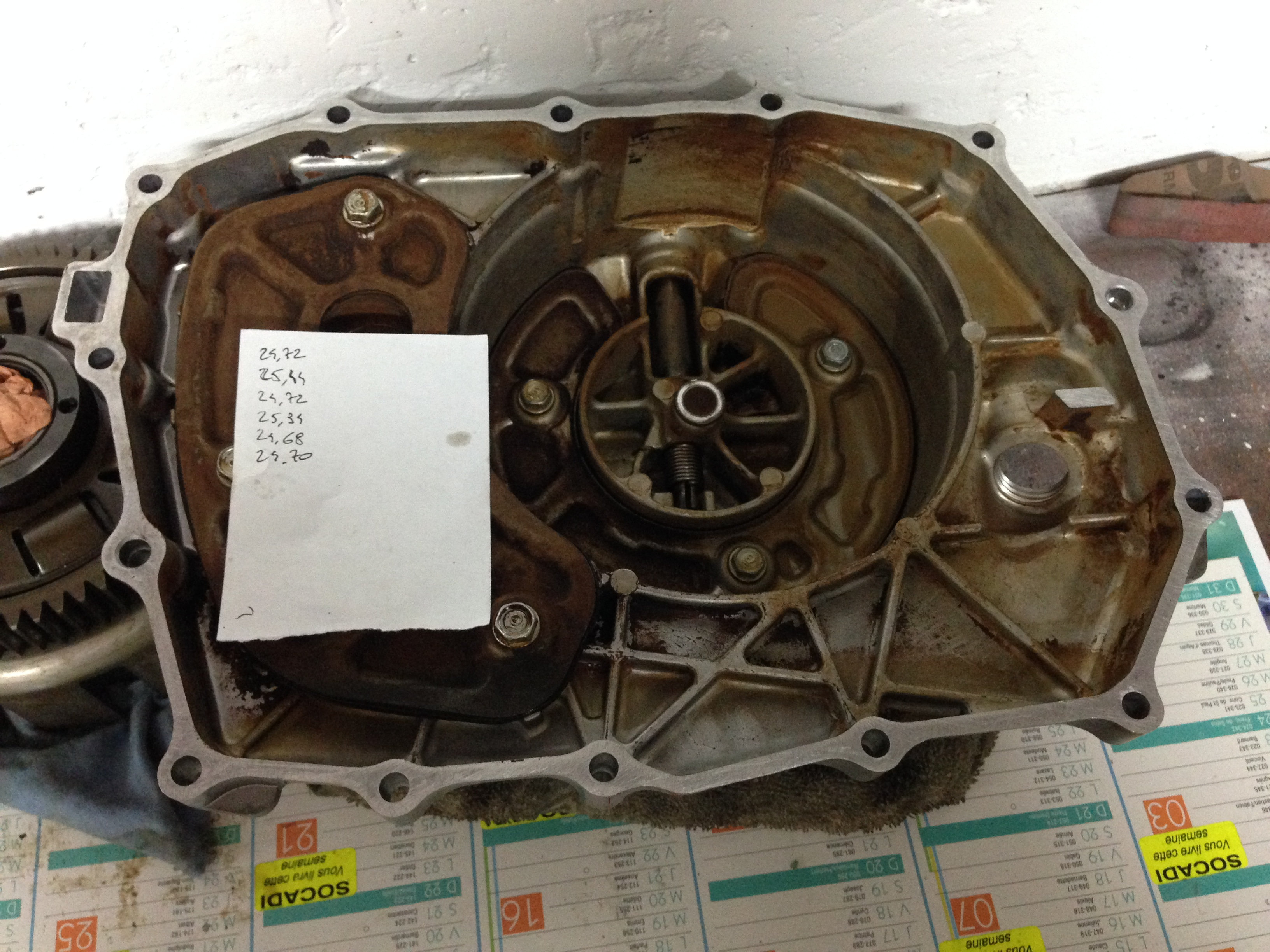

Les dimensions des ressorts, en mm:
24.72
25.44
24.72
25.34
24.68
24.70

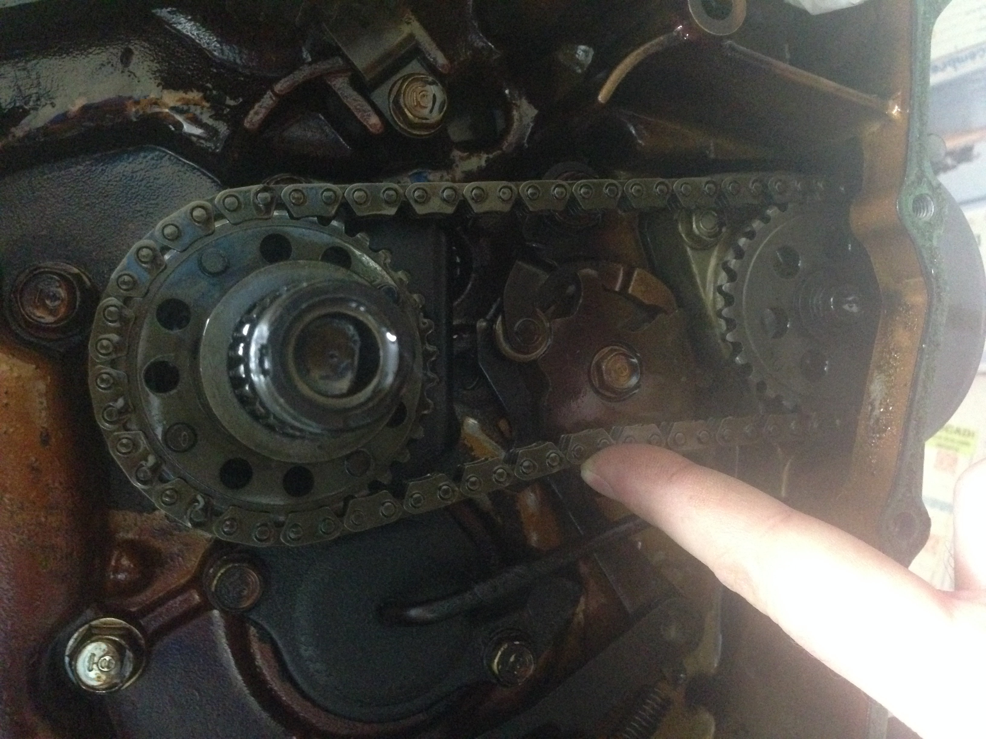

Autre question au passage, est-ce que c'est normale que la chaine de pompe à huile ne soit pas particulièrement tendue ?

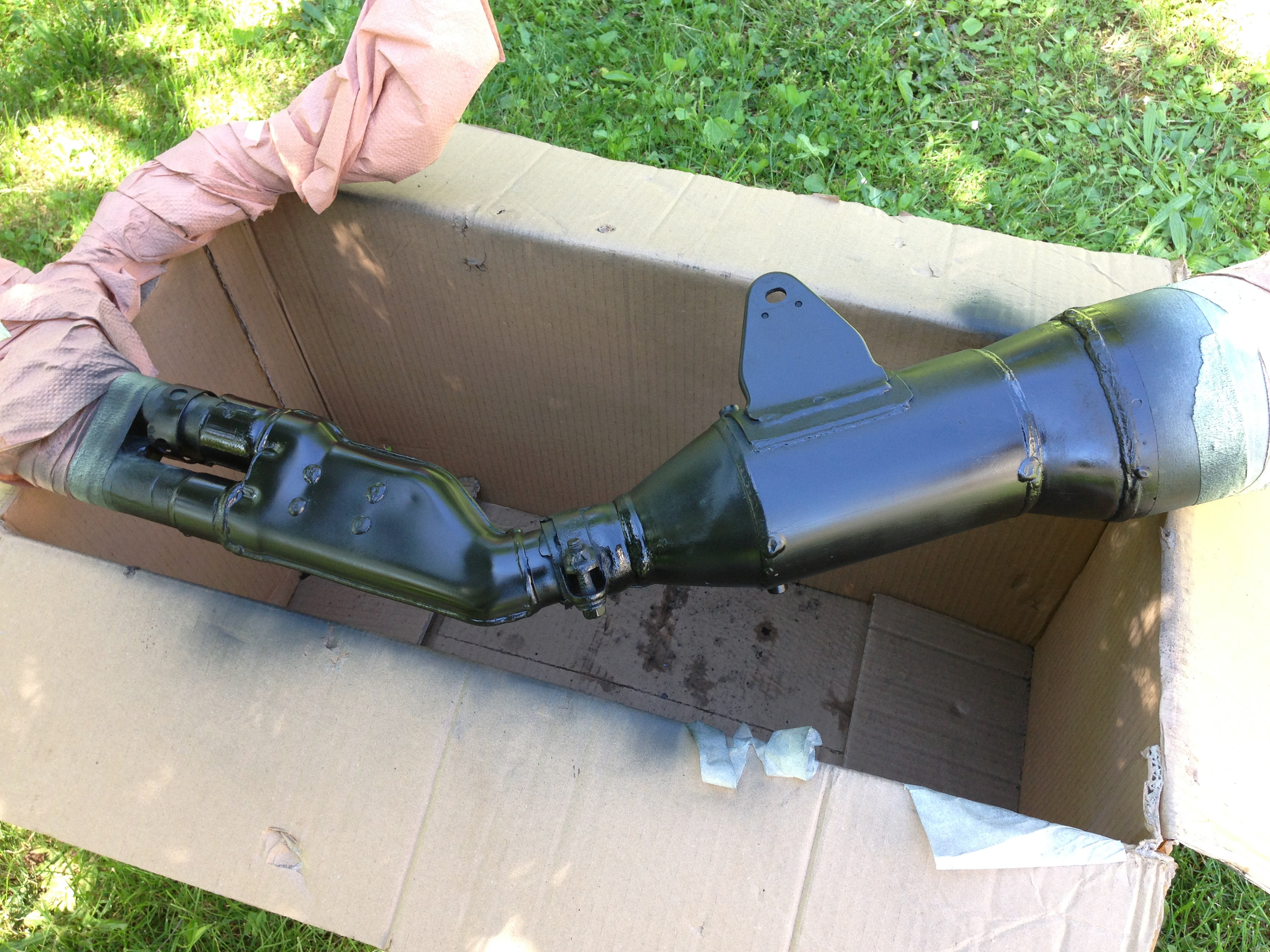

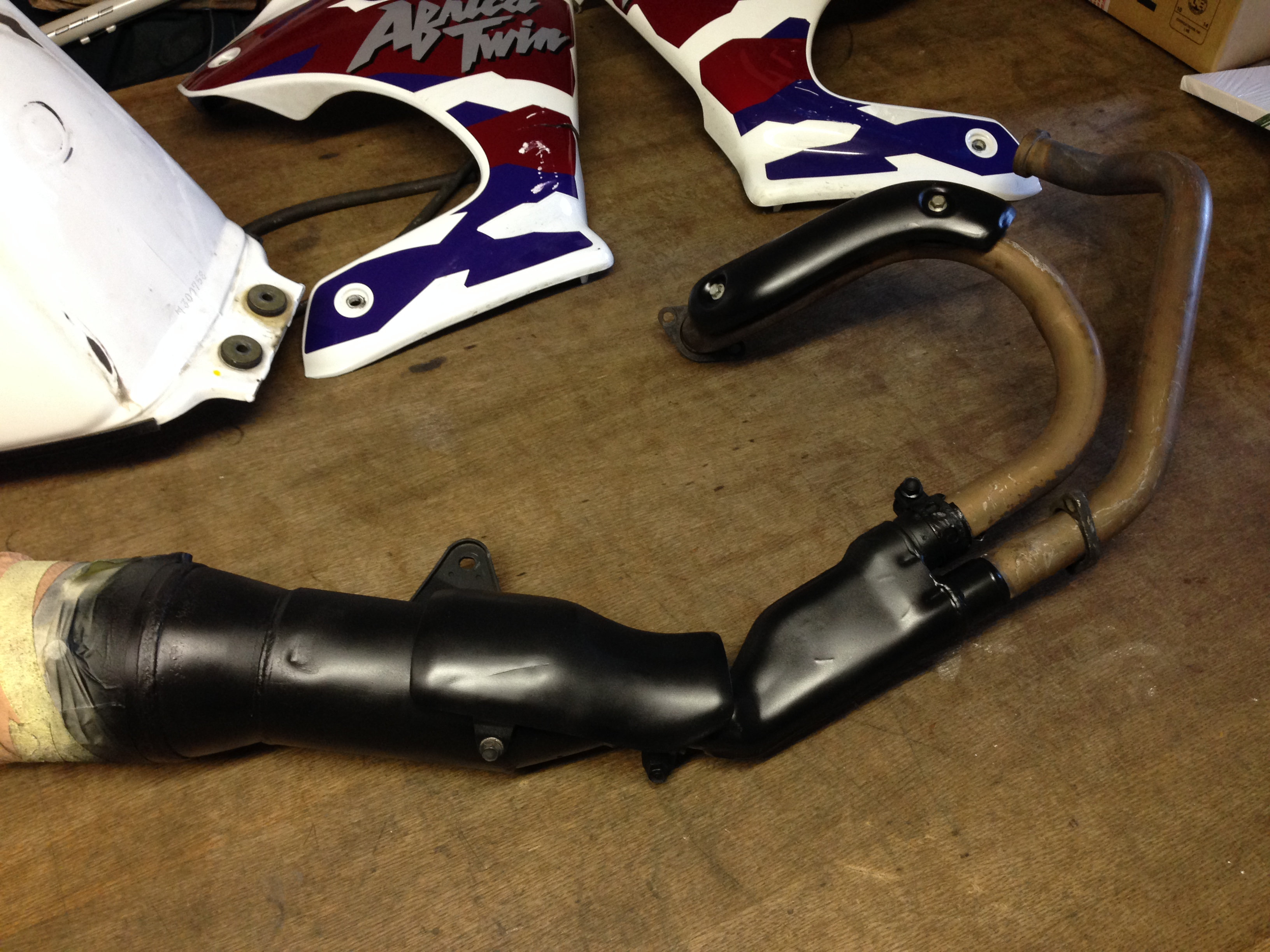

Et une colle, ça sert à quoi ça ? (placé sous la selle)
Astuce ...
24.72
25.44
24.72
25.34
24.68
24.70

Réponse 1 : le H sous la selle sert à maintenir la selle en place lors du réglage des soupapes (voir livret du proprio)
Réponse 2 : ressorts, tu devrais en trouver chez certains fabricants comme VANEL (faut pas être pressé chez eux, mais bon matériel pro - demande à Stefter
) - N'aurais-tu pas intérêt à changer ta cloche au vu du marquage fait par les ressorts
Réponse 3 : la chaîne de pompe à huile : évoqué dans le sujet "la RD07 de Bro7", c'est normal
Peux-tu faire des tofs de ta selle
J'en ai 2 à refaire.

Oui, le réservoir plutôt
ça se prend dans les deux trous de fixation sous la selle.
Et le câble sert d'accroche casque.

Le gros du boulot était de refaire les plans du joint de carter d'embrayage, j'en ai un peu bavé, il était complètement collé des 2 cotés.
Liste de ce qu'il faut pour refermer l'embrayage
Un petit coup de peinture haute température sur l'échappement

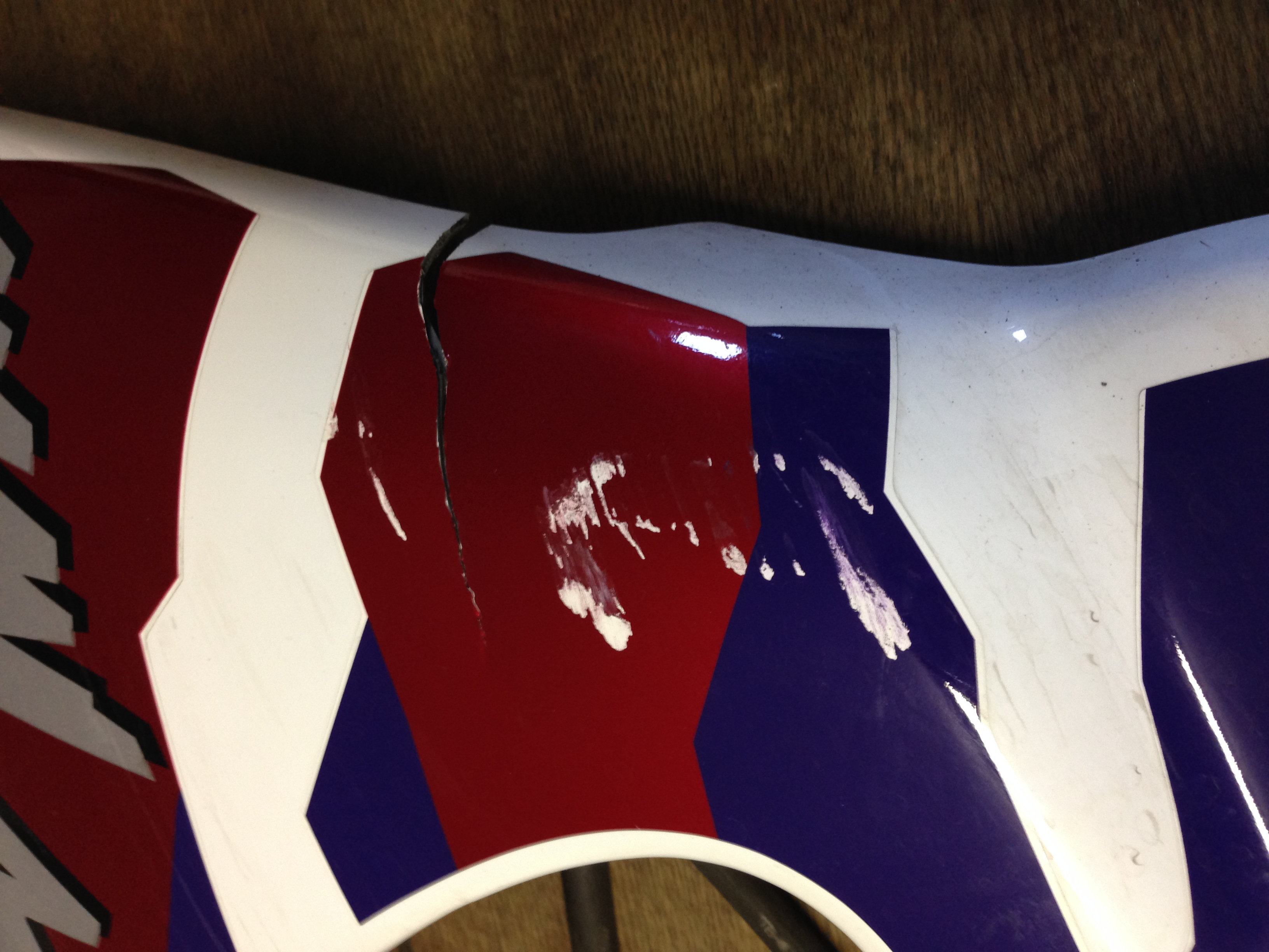

Il y a cette cassure qu'il faudrait que je répare (araldite ?)
La selle de chez Louis Motorrad pour Africalain, pas mal je trouve pour 40e, le cuir est relativement épais et pas lisse comme sur les skais d'origine de l'époque ! Il n'y a pas de nubuk donc à voir à l'usage si ça glisse quand même:
Un petit zoom sur la longue portée qui éclaire vraiment pas mal (moins de 20e sur ali express, à voir comment ça tient sur la durée) et son installation (petit interrupteur qui vient aussi de Chine) :
Prise allume-cigare & usb

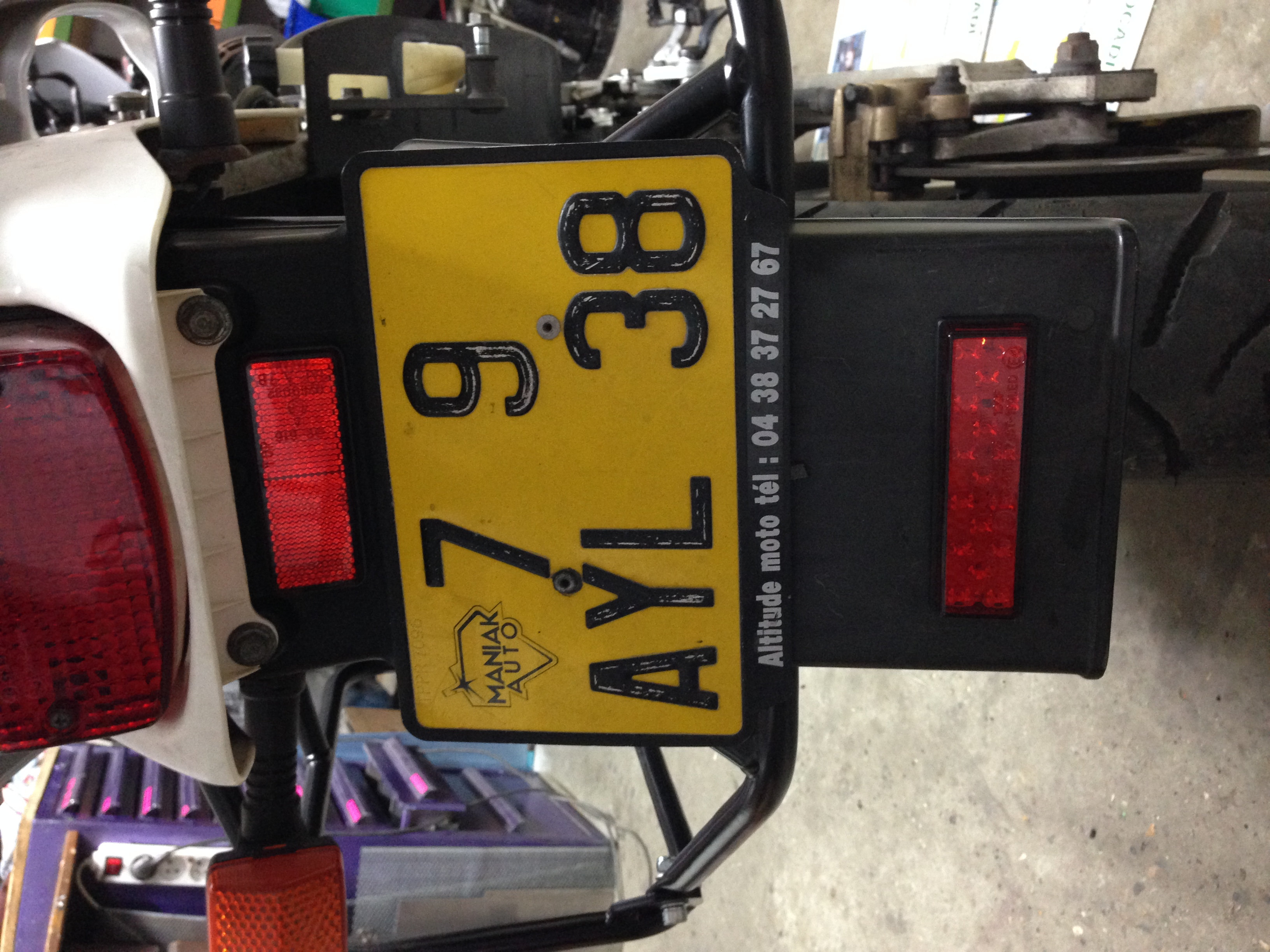

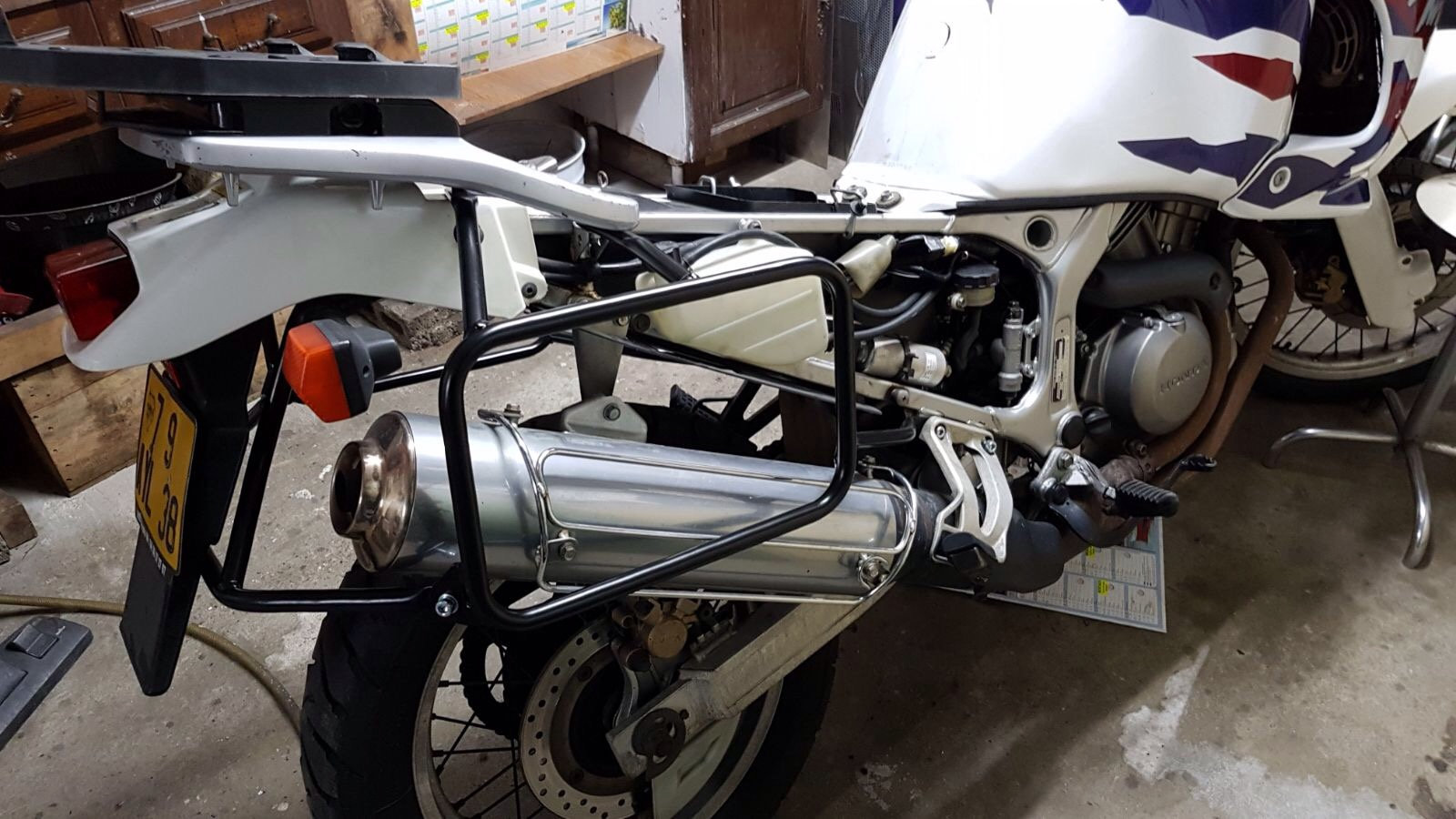

Feu stop supplémentaire relativement discret (en forme de catadioptre, sous la plaque) qui éclaire très bien lui aussi, acheté chez Louis:

Et j'ai un bel espace côté gauche, entre le support de baggages et la boucle AR / roue (de l'autre côté il y a le pot) ; je me disais qu'une boite à outils (ou à autre chose, genre affaires de pluie) pourrait être pas mal, certains d'entre vous ont fait quelque chose de propre à cet endroit ?

- Embrayage : les ressorts (diamètre 15,5, longueur 26,5), la visserie (on compte tarauder la cloche + écrou pour être plus safe), le roulement 6001 et le joint sont en commande
