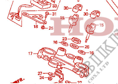

Les pontets, assis sur la moto je peux facilement faire un léger mouvement de bascule avec le guidon.TiTi a écrit :Qu'est-ce qui bouge ? Parce que les silent-blocs ne sont pas un système fixe...BoumPoum a écrit :... les silent block sont mort de chez mort, déjà avant de partir je les avait resserré comme un cochon et sa bougeait encore un poil
Je pensais que les silent-blocs était la uniquement pour aider à encaisser les choques ou supprimer certaines vibrations dans le guidon ?
Une marque de pontet à me conseiller ? Parce Honda se touche beaucoup beaucoup

Si ce sont tes silent block qui sont trop souples, remplacer les pontets ne servira à rien.
Il faut changer les silent block et ça ne paraît pas possible donc il faut changer le pontet entier.
Ou mettre une rondelles mais tu n'auras plus aucune filtration au guidon.
Si tu trouves une meilleure solution, je prends avec plaisir!!
Re: La Transalp à Boum
Si ça bascule guidon ET pontets en même temps ce sont les silent-blocs donc remplacement du té !

Et mettre des rondelles à la taille du silent bloc? Voir diamètre légèrement inférieur pour que, quand tu sers, ça compresse le silent bloc ?

Oui, les pontets bougent avec le guidon
J'essaierai de vous faire une vidéo des que possible !
Ah merde, je ne pensais pas que le silent bloc était dans le Té supérieur
Je pensais juste changer la pièce 16 sur la photo ...
Mais du coup les grosse prépa TT avec les Té taillé masse etc, ils n'ont pas du silent bloc dans le té, du coup le guidon est en direct, il n'y a rien pour encaisser les choques ...?

Les silent-blocs ne font que filtrer les vibrations.
