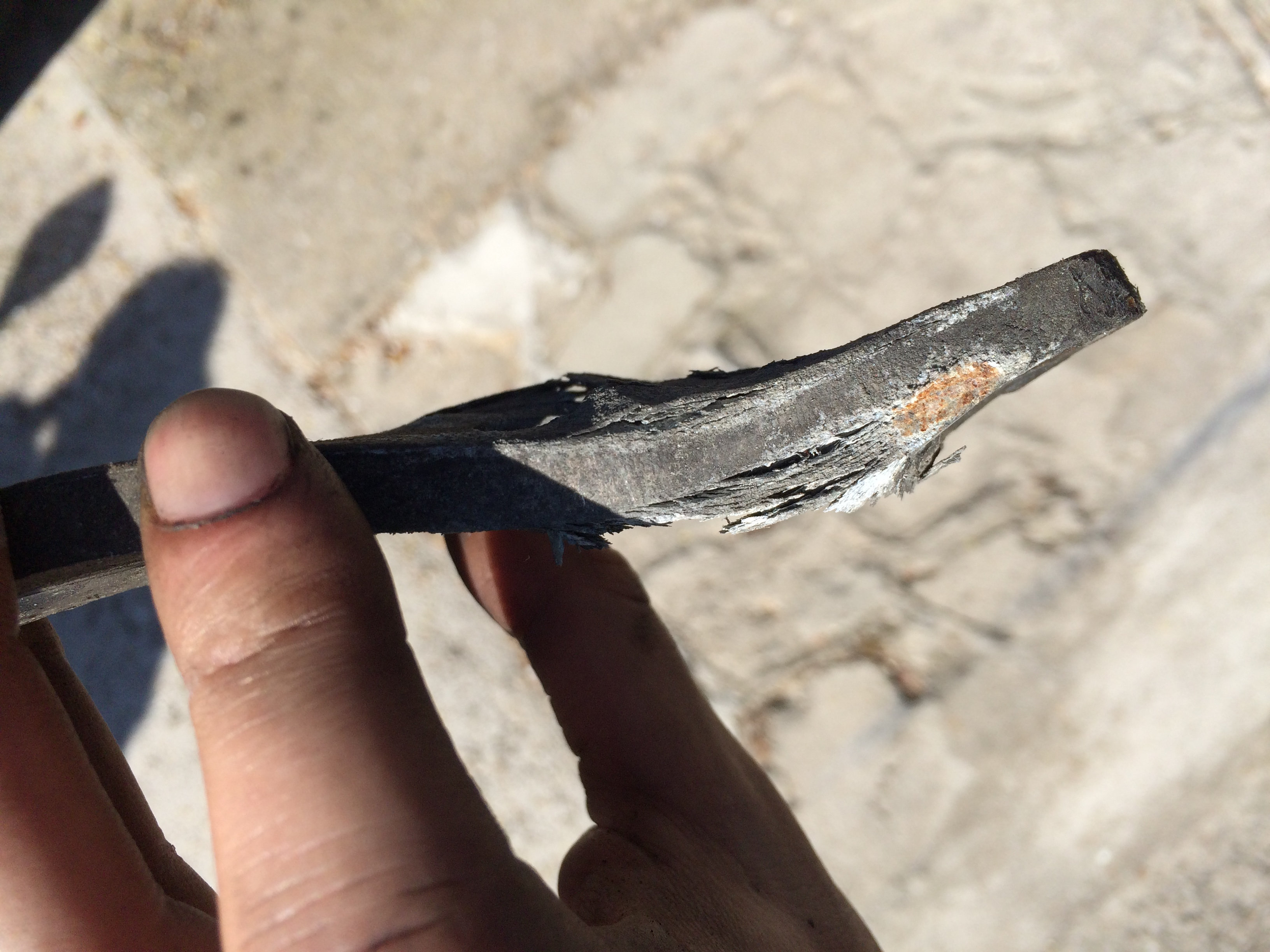

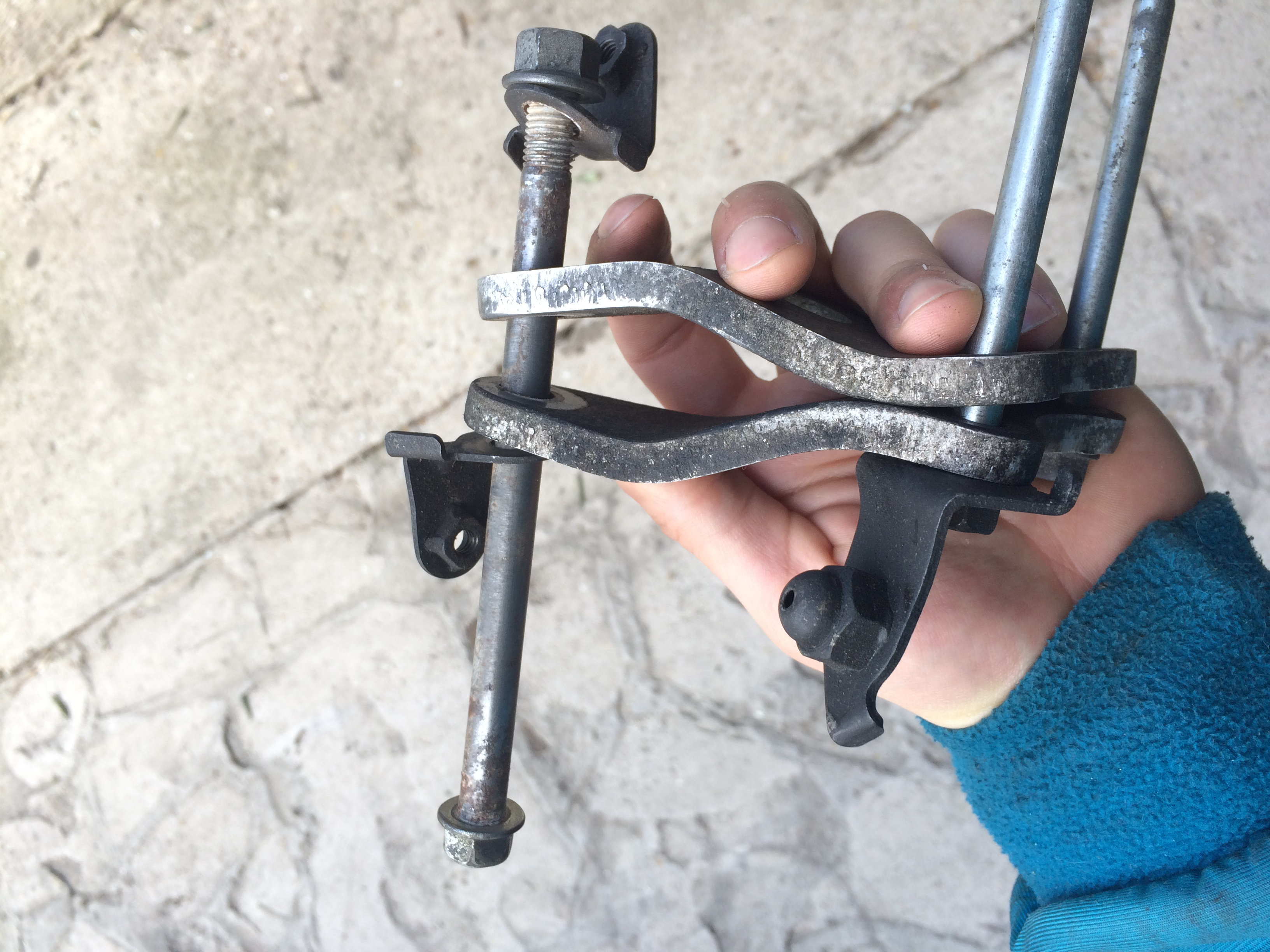

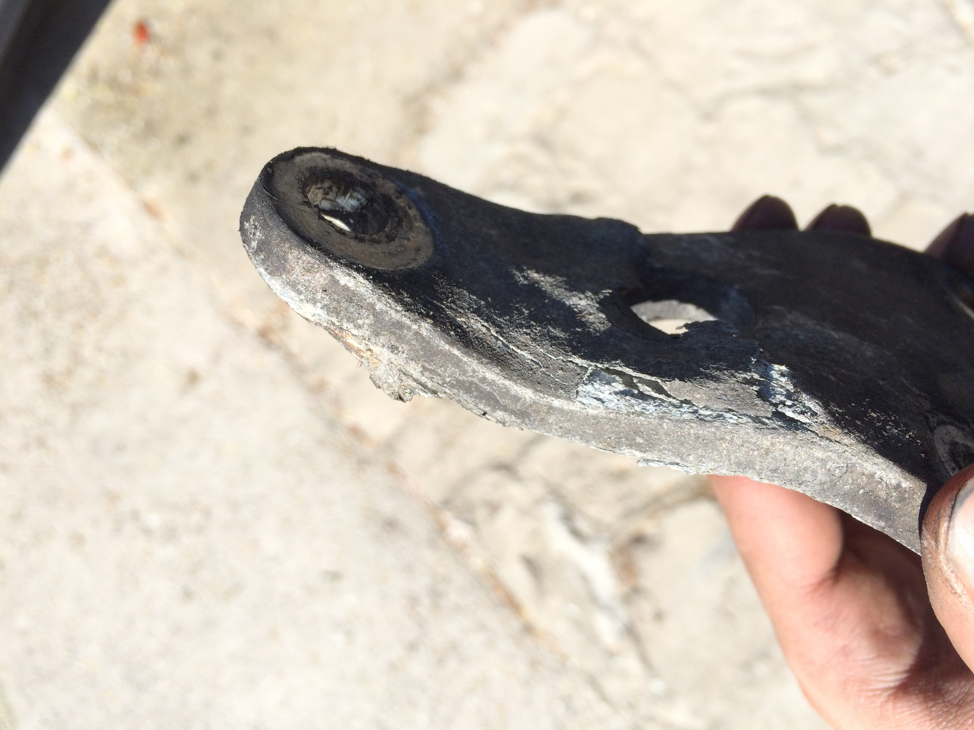

Aujourd'hui, j'ai pu travailler un peu sur mon Transalp !!
J'ai donc changer les supports moteurs qui en avaient bien besoin !!!
j'en avaient commandé sur Ebay à une casse pour 30€.
Ca va tout de suite mieux !! petite photo à leurs arrivée:

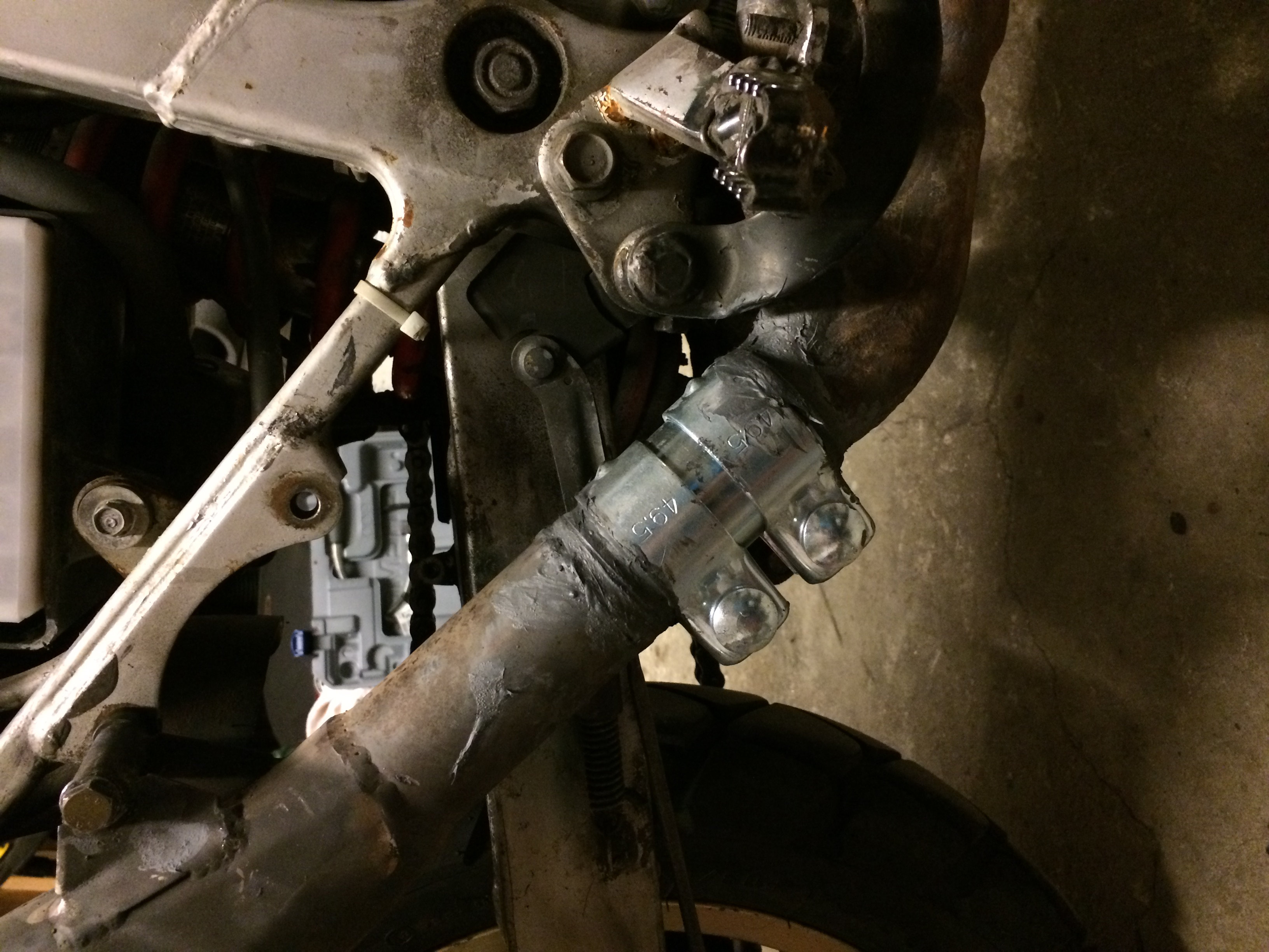

J'ai pu également "réparer" le pot qui s'était cassé au niveau de la jonction avec le collecteur.
C'est pas très beau mais ça tien et c'est exactement ce qu'on luis demande donc ça tombe bien ahahahah
C'est surtout provisoire en attendant de faire le Paris Dunkerque et de renflouer les caisses pour pouvoir mettre un pot haut beaucoup plus TT.

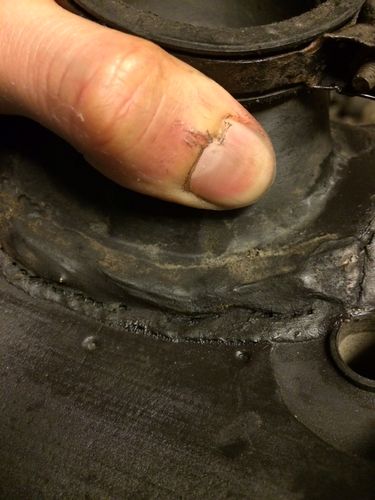

J'ai enlever le manchon d'arrivée d'air (je ne connais pas son nom §dsl )pour accéder au carbu pour le passer au bac à ultra son.
Je me suis aperçu que le dis "manchon" avait été rafistoler, je voulais avoir vos avis si je peux fermer les yeux et refermer ou si il faut changer ?
