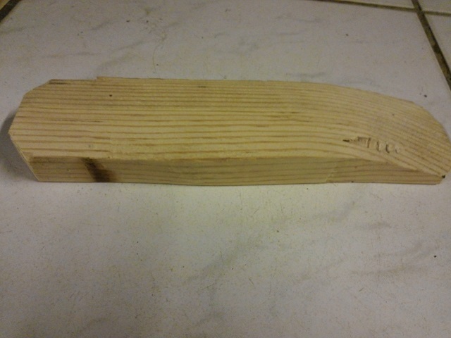

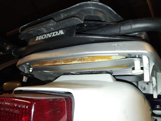

Avec un peu de retard mais comme promis, voici comment je transporte en permanence une cale sur mon RD07. Ca évite de bricoler la centrale (heavy duties pour mon cas).
J'ai changé les 2 dernières vis de fixation du porte-paquet par des plus longues, fabriqué une patte juste à la largeur, et fixé d'un côté avec un écrou nylstop. De l'autre côté, j'ai mis une fixation de jonction de meubles type confo, facile à manoeuvrer.
Je peux ainsi mettre ma machine sur la centrale, dans n'importe quelle situation, ou presque, et c'est discret.

Bizarre ta hauteur, j'avais commandé la mienne avec +3cm comme je l'ai rehaussé de 1cm c'est un peu sport de la monter mais j'y arrive même sans la poignées passager.
Il faut bien bloquer la direction à gauche en prendre appui sur la béquille et zou tirer un grand coup...ne surtout pas perdre l'équilibre, ça pèse un âne mort l'engin.
Messages : 6226
Re: Aide pose béquille centrale sur RD07A (heavy duties)
#23 Message par Africalain » 07 juin 2017, 23:42
Sauf que, lorsque tu as une sciatique toute l'année, la cale est bienvenue.. même si j'y arrive bien sans.

@ Africalain, merci, c'est super pratique en effet ton truc!
Mais, ce qui m'épate c'est que ta cale soit si peu haute ...
Moi je dois utiliser la dernière marche de ma cale à camping car soit... 10cm!
Je me demande en effet si ma bécane n'a pas été rabaissée (ce qui par ailleurs ne me dérange pas le moins du monde vu mon gabarit (1m73).
Pour me faire un truc transportable va falloir que je sois astucieux, mais je ne desespère pas d'y parvenir, j'adore ce genre challenge bricoleux.
Ou je me fais raccourcir la béquille de 5 bons cm... §siffle

tu peux te faire rallonger les pattes aussi :lol:
Je peux te mesurer la cale demain si tu veux. Elle est assez haute quand même.
