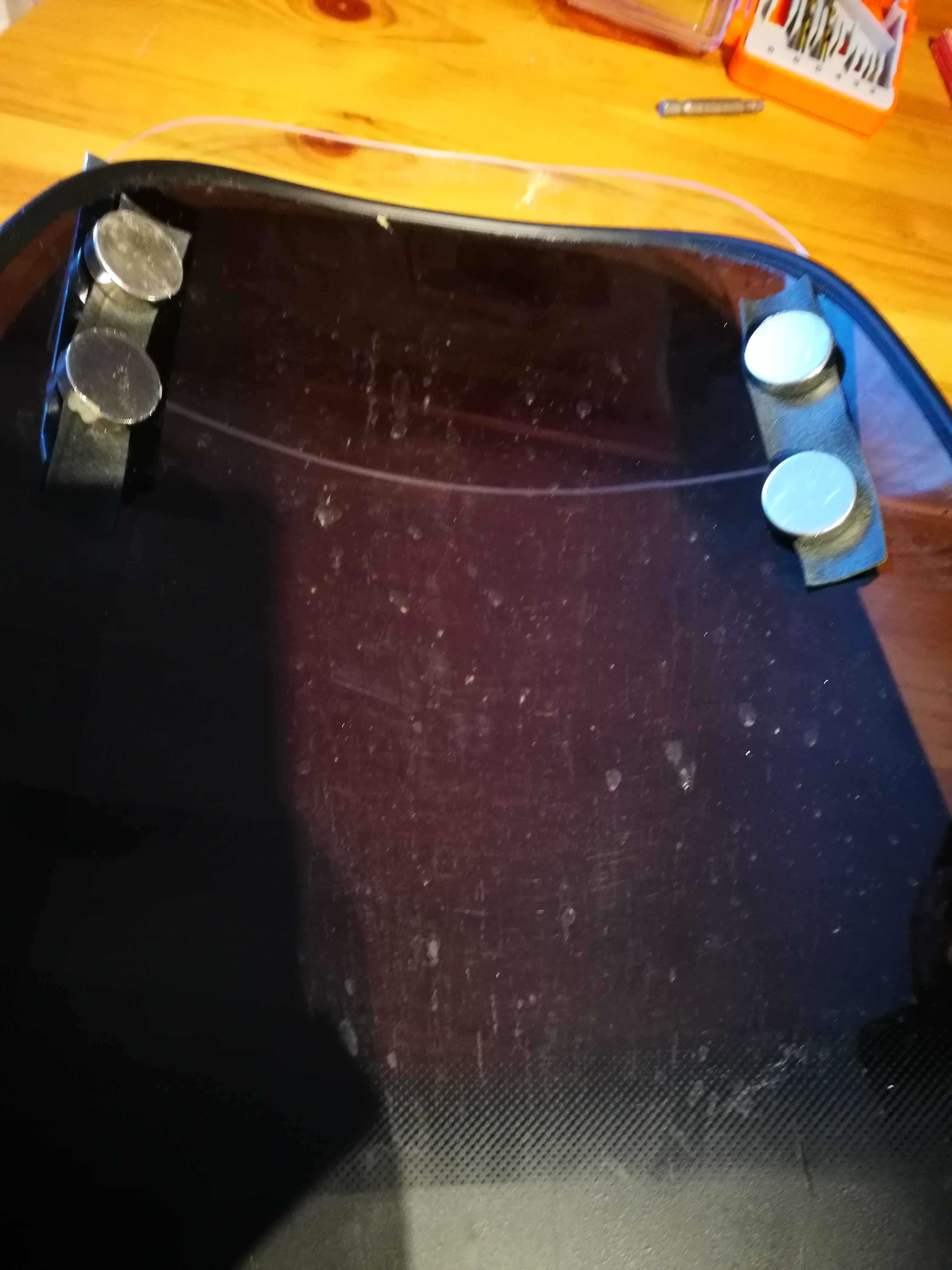

sur le retour du Meeting §aime , les bruits aérodynamique m'on vraiment gavé §nul j'ai mis ma main sur le haut de la bulle , et les quelque cm de protection en plus , change vraiment les choses . mais les déflecteurs ca coute pas 5 euros et faut faire des trou sans se planter .
je me suis donc fais un proto a fixation magnetique . c'est que de la recup . si ça résiste a 170 Kmh sans venir me défigurer , je m'en fait un tout propre .

pas confiance §non j'ai été a 2 doigts de perdre une cam avec une ventouse . avec les aimants Neodyme pas besoin de vérifier l'état de la bulle et de la ventouse avant de les poser ^^
et ça accroche très bien ! me suis pincé avec les aimants lors de manipulation ..... ça fais un mal de chien §nul

bon premier test a 130 ^^ et ça bouge pas d'un poil §super
MAIS , et il y en a toujours un , entre 70 et 90 j'ai des vibration parasite de la bulle . je précise que c'est pas le déflecteur qui bouge :P
peut être un probleme de la hauteur de déflecteur ( trop haut ou trop bas §hein ) au moins je peux le déplacer §chaud .
ceci dit , je suis satisfais de la diminution des bruit aérodynamique sur le casque §bravo

voila c'est fait et je valide j'ai pas vu le compteur de vitesse je fixais la route §scoot mais du coin de l'œil j'étais a 500 tours de la zone rouge avec un 16/44 . d'après moi , si le déflecteur se fait la belle c'est que la bulle est partie avec lui :lol: ça n'a pas bougé §non
vais m'en faire un tout propre , peindre en noir les 2 plat en métal , et reprendre les même vis que pour la bulle . trop content le fredo §tictic

Vu que la plupart des déflecteurs sont devant , je me suis dis qu'il y avait une raison à cette position . Donc j'ai fait pareil . De plus les 4 aimants tout seul à l'AV ça va faire bizarre .

La taille des aimants c'est à peu près 20x5 mm ?
Avec quoi sont-ils fixés sur la barrette ? La force magnétique ?

Pour les parties métalliques , les aimants tiennent par la force magnétique . Mais je vais utiliser de la colle bi composant par sécurité , et coller des pastilles de chambre à air pour ne pas abimer la bulle . Pour les 4 aimants à l arrière de la bulle , je vais les enfermer dans une chambre à air et bien refermer en laissant une tit languette pour les retirer facilement .

dessolé pour le retard ^^ . donc ce sont des aimants neodyme 25mm x 7mm . les N52 on l'air d'avoir 11 kg de force d'adhérence d'après certain site .
j'ai regardé sur Ebay et c'est pas donné §ouch . ça existe aussi avec un trou au milieu pour passer les fixation .

j'ai fais le test avec une bulle d'origine ^^ peut être avec un plexi plus fin donc un peu plus flexible , les aimants se placerais plus a plat . la courbure des 2 bulles est différente .
