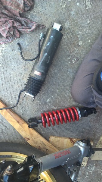

bonjour je cherche a changer mon amorto sur mon xlv mais sans remettre l'origine
connaissez vous quelque chose qui s'en rapproche ? merci

Un amorto d'@T (RD07/07A si tu parles de 380 d'entraxe) doit passer :
- en haut 1 rondelle de 5 mm de chaque côté
- en bas faut remettre ta chape... si le filetage est le même (14x150) ou en faire une.

heu pourrait on me donner les dimension d'un de rd07?
merci

Thicri a écrit :bonjour et merci des reponses !
merci
382 mm entre axes

merci mais je voudrais les autres dimension comme donné sur la photo du 1er post ! merci

#9 Message par Tenno » 19 mars 2015, 22:47
Thicri a écrit :merci mais je voudrais les autres dimension comme donné sur la photo du 1er post ! merci
30 mm en haut et en bas.

Attention sur RD07/07A (origine) il y a la bombonne séparée !!
Re: compatibilé amorto xlv 750
#12 Message par TiTi » 19 mars 2015, 23:22
Et il faudrait comparer la course des amortos...

un amorto de xlm 600 (pd04) serait a priori pas mal !

Pour ceux que ça intéresse , mon Showa d'origine vient de lâcher ( position basse écrasée ) .....
J'ai monté le Shock Factory M Shock HO072A.....Impeccable !!!!
Ressort taré à 211 mm et précontrainte hydraulique réglée à 24 crans ( je pèse dans les 90 et je fais du duo très occasionnellement......)
