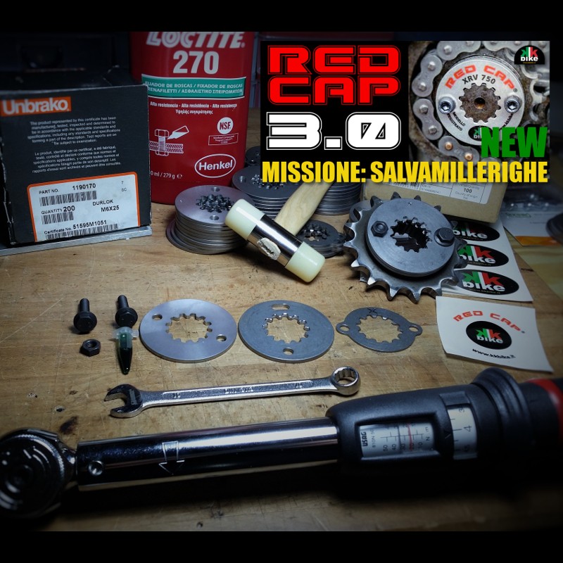

Bonjour à tous,j'ai trouvé ça sur le net mais je ne sais pas si ça peut marcher pour mon asb vu qu'il est bien usé.
Ce pignon coûte quand même 100 euros avec les frais de livraison.tps://www.kkbike.it/it/africa-twin-650-750/89 ... n-750.html

Vu l'état de ton arbre, :shock: je ne tenterais même pas la réparation avec ce pignon §non
Tu peux commencer à démonter ton moteur

"Bien usé" ça c'est le moins qu'on puisse dire !
Je suis du même avis que JLD80, je pense qu'une solution de ce type est trop tard il faut remplacer l'axe.

Malheureusement pour toi , je pense que les avis vont être unanime, c'est bien trop usé.
Ouvre ton moteur si tu touche en mécanique, ou remplace le. ;)

Si ce n'est pas le moment de le changer
( ça douille un peu l'intervention ) :cry:
Reste la solution d'y souder un pignon neuf
[Gaffes a ce qu'il tourne rond et pas voilé après la soudure[
et prendre la masse sur le pignon et pas sur le moteur
il tiendra bien env 35 mk et d'ici là
après eventuellement en jouant delicatement de la disqueuse et d'un arrache moyeu il sera peut etre possible de le changer
j'aime pas du tout cette solution mais elle est jouable

Trop tard, beaucoup trop tard (pas ta faute sur ce coup-là) !
Soit tu soudes un pignon, soit tu montes directement l'autre moteur !!

N'envisage même pas de monter le kit que tu nous as présenté ;) ce sera de l'argent perdu.
Seule solution, la soudure du pignon sur l'arbre en attendant, soit de changer l'ASB, soit de trouver un moteur de rechange, qui tous comptes faits te reviendra moins cher que de faire changer l'ASB ;)

j'ai commandé un REDCAP sur KKBIKE.
100€
Mais impossible de le monter ! j'ai pourtant un pignon origine tout neuf.
Le probleme vient du fait que la tete du boulon du RED CAP qui est coté moteur vient frotter sur la protection dorée du joint SPY du PSB.
J'ai essayé de contacter KKBIKE par facebook.
Auriez vous une idée?
sinon je vais lui demander un remboursement...
Merci d'avance !

Alors déjà, sur le site, ils le vendent 50 balles (+10 en fdp pour la France). (https://kkbike.it/shop/en/africa-twin-x ... 50024.html)
Ensuite, je n'ai pas bien compris leur vidéo de montage.
A 1:05, ils serrent la tête de l'écrou à 24 Nm, et HOP ! L'image suivante, ils se retrouvent avec un pas de vis qui ressort §ouch
phpBB [video]
Bref, pas bien clair leur truc §heu
<EDIT> Ah voui, ils le retournent le pignon ! :lol:
N'empêche que c'est pas bien clair non plus ^^

J'ai bien suivi les conseils de montage mais ils proposent une video de montage sur un pignon qui n'est pas dans le moteur. et cette petite plaque circulaire de couleur dorée vient en buté sur l'ecrou...
Je pense que le systeme est une très bonne idée mais il y un "bug" quelque part. j'attend le retour du fabriquant car plusieurs personnes ont déja monté ce systeme.

Leur système est peut être bon pour préserver un arbre neuf ou peu usé, mais pas du tout adapté pour un arbre usé (il le précise sur leur site).
Si l'usure de l'arbre est trop prononcé, ce sont uniquement les deux vis qui supportent tout le couple du moteur et vienne à casser.
Là meilleur solution reste le pignon Stefter

Par contre pour essayer de résoudre ton problème de tête de vis, essai de la limer afin qu'elle ne frotte plus sur la plaque de protection du joint.
