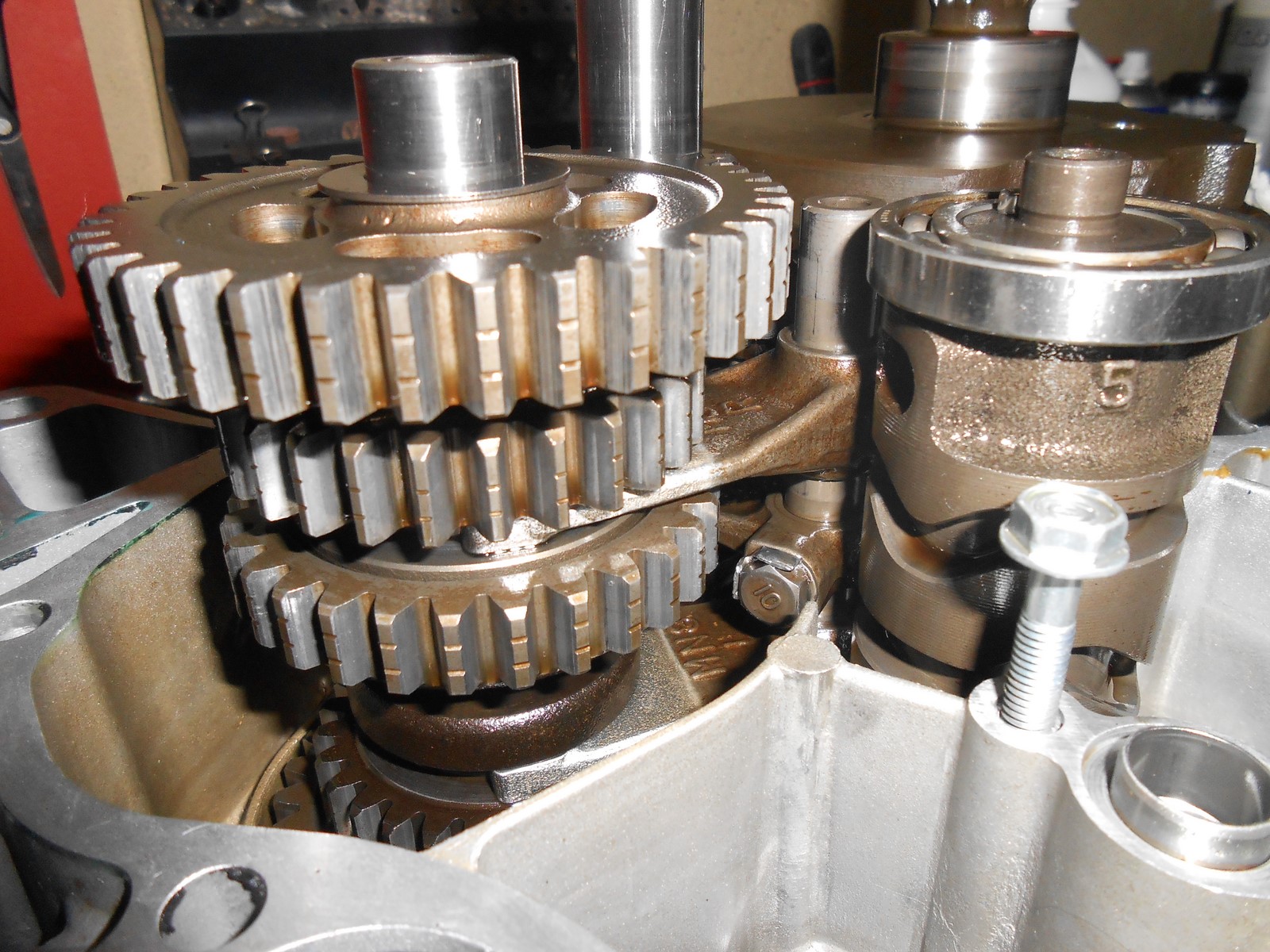

Voila quelques photos:
Moi, je l'ai mis au point mort pour que tout tourne facilement.
Il faut faire attention à ne pas faire tomber la rondelle sous l'arbre primaire. Effectivement, c'est une manip un peu chiante car il faut tout poser en même temps. Une autre paire de mains peut être la bienvenue.
Une fois tout en place, tout doit tourner librement: arbre primaire et arbre secondaire. Ça ne veut pas dire qu'il va être facile de changer les vitesses: si les crabots des pignons ne sont pas alignés, le passage sera dur. Dans ce cas, il faut faire un peu tourner chacun des arbres. Et les vitesses vont s'enclencher.

je ne demonte plus l'etoile de selection !
elle se sort avec le tambour il y a des lumieres faites pour dans le carter.
ça evite de perdre ou de faire tomber les petis axes d'accroche de la fourchette du selecteur.
j'en avait un qui était tomber lors d'un remontage ,et au final plus de 5eme...

Bon, j'ai ré assemblé la boite. Comme la dernière fois les 2 axes tournent parfaitement.
Cette fois-ci, carter droit non monté, j'ai essayé de passer des rapports. En effet, ça peut être dur mais ça fini par passer!
Par contre, je n'arrive pas à trouver le point mort. Avec le barillet positionné sur le capteur PM, les 2 axes tournent toujours ensemble.
Je ne suis pourtant pas nouille ?.... En PM, l'axe secondaire doit pouvoir tourner sans faire tourner l'axe primaire...non?
CptFlam76 : les photos que tu as mises ne sont pas celle d'une RD03? Ça ne me paraît pas comme la mienne.

il y a toujours du frottement qui entraine les 2 ,mais au PM si tu en maintient un, l'autre doit tourner sans bloquer...X-man56 a écrit : 20 nov. 2017, 13:53 Bon, j'ai ré assemblé la boite. Comme la dernière fois les 2 axes tournent parfaitement.

Salut je n'ai lu que le dernier post.
On est tout a fait d'accord : PM = les 2 axes tournent indépendamment sans entraîner l'autre.
Bon il faut quand même en immobiliser un axe (celui que tu veux) avec la main, car les pignons en tournant ont toujours tendance a entraîner l'autre axe en rotation.
merde doublé
merde doublé
X-man56
- Ligne droite
- Messages : 20
- Enregistré le : 07 août 2017, 18:51
- Département : 56 Morbihan
- Localisation : PLOERMEL
Re: Africa Twin 650 - problème allumage ? compression ?
Et bien dans ce cas, je ne trouve pas le PM... tout à l'air à sa place pourtant, une idée?
