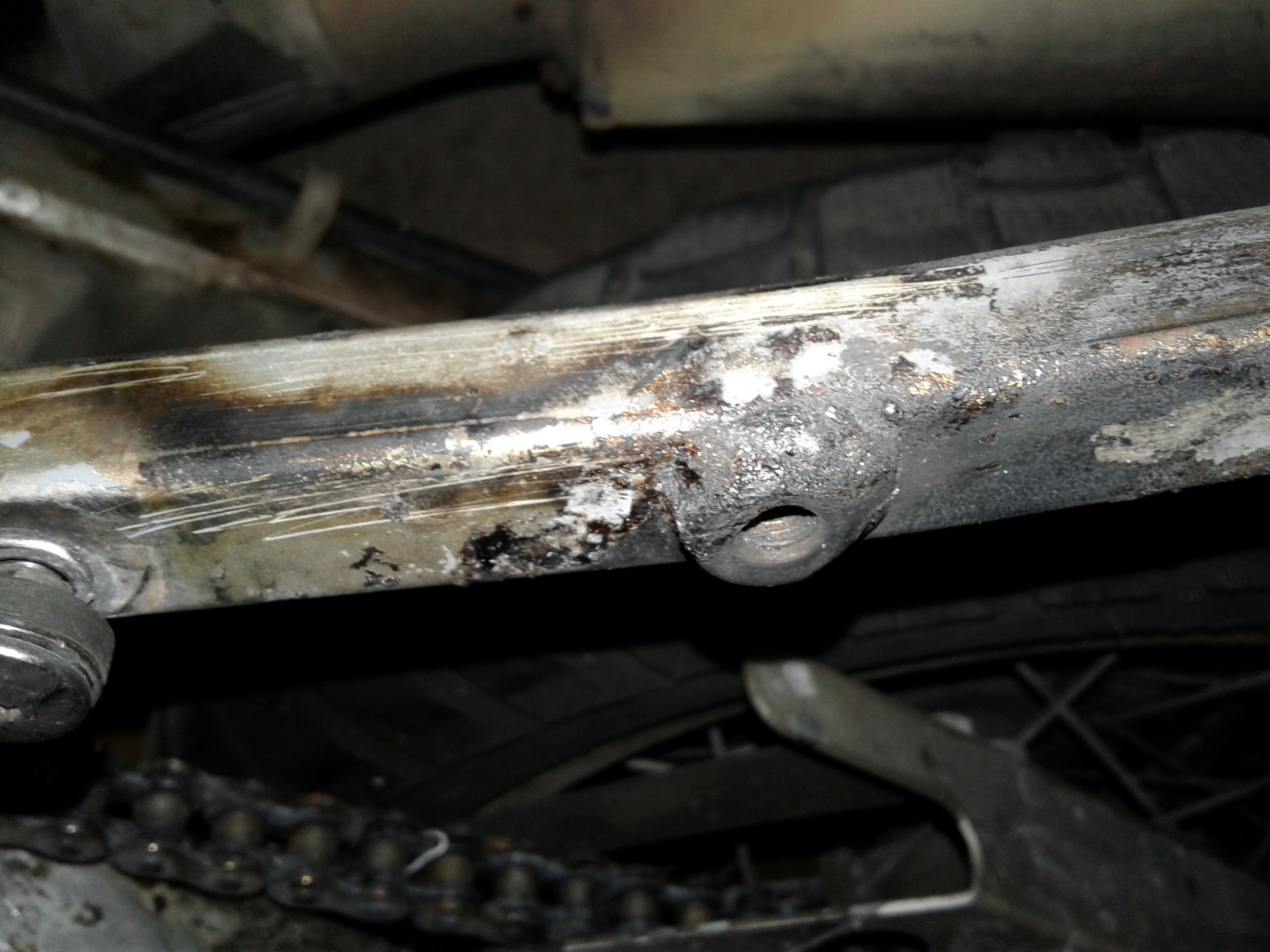

Bon du coup ce soir je suis allé démonter un peu la moto.
Histoire de vérifier les méfaits de la poudre :
Démontage phase 2
Démontage phase 2
Là je pense que c'est plus la chaleur qui pose problème :
Ici sur le réservoir on voit un peu de rouille
Les vis au niveau de la serrure de selle

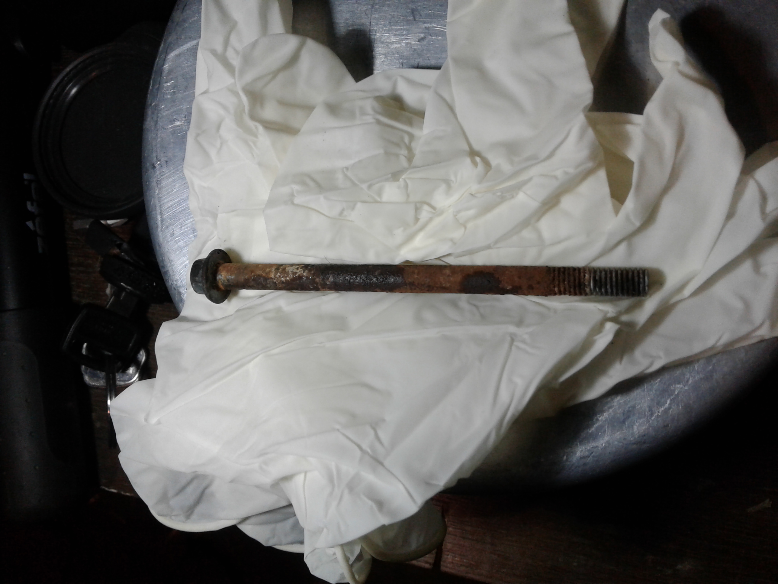

Et enfin le BO
Au final je pense pas que la poudre est fait tant de dégât, je me pose maintenant plus de question sur comment repeindre la partie du cadre qui a chauffé.
J'attends vos avis mais je pense fortement garder la moto.

#79 Message par Gerartiste » 22 sept. 2017, 08:11
Un bon décapage pour commencer a la brosse métallique douce, Puis papier de verre. Un coup d'apprêt, Peinture en bombe gris métal, il y a des peinture haute résistance, et basta! Le mieux est une peinture auto au pistolet. Pour le BO il y a un verni sur l'alu, chiant a enlever. J'ai fait le mien il y a quelque mois. Fo le démonter, le poncer avec grain de + en + fin a la ponceuse. Puis ponçage a l'eau 240 /400/800/1200/2000 et tu finis au Belgom. Pt1 ca brille après :D Pour protéger le brillant tu peux repasser un coup de vernis mat.Et puis c'est une bonne occasion pour vérifier et graisser les axes de BO et basculeur. Bref de quoi occuper les longues soirées d'hiver §mdr

#80 Message par Poulpito » 22 sept. 2017, 08:57
absoluement rien de méchant sur tes photos :) juste un peu de boulot

Les fils ayant bien cramés j'ai du changer les capteurs d'allumages et oh surprise en démontant le cache coté alternateur j’ai une des 3 vis bien bien rouillée.
A votre avis comment est-ce possible ? Cette vis n'est à priori pas exposée à l'eau.

#92 Message par Tanxane » 30 oct. 2017, 14:28
Bien sûr qu'elle est exposée à l'eau, du moins elle peut l'être, en plus elle se trouve dans l'environnement de l'alternateur, en plus elle est en acier et vient se visser dans de l'alu, tu as toutes les conditions requises pour une belle électrolyse.
Après nettoyage, remontage à la graisse graphitée et serrage au couple.

#93 Message par Mad-Maxina » 31 oct. 2017, 09:08
Ok, ça m'a quand même paru bizarre quand j'ai démonté sur l'épave qui est plus vieille, a plus de bornes et a passé plus de temps dehors les vis étaient nickel.
Je vais surement piquer 1 vis propre sur l'autre moto.
