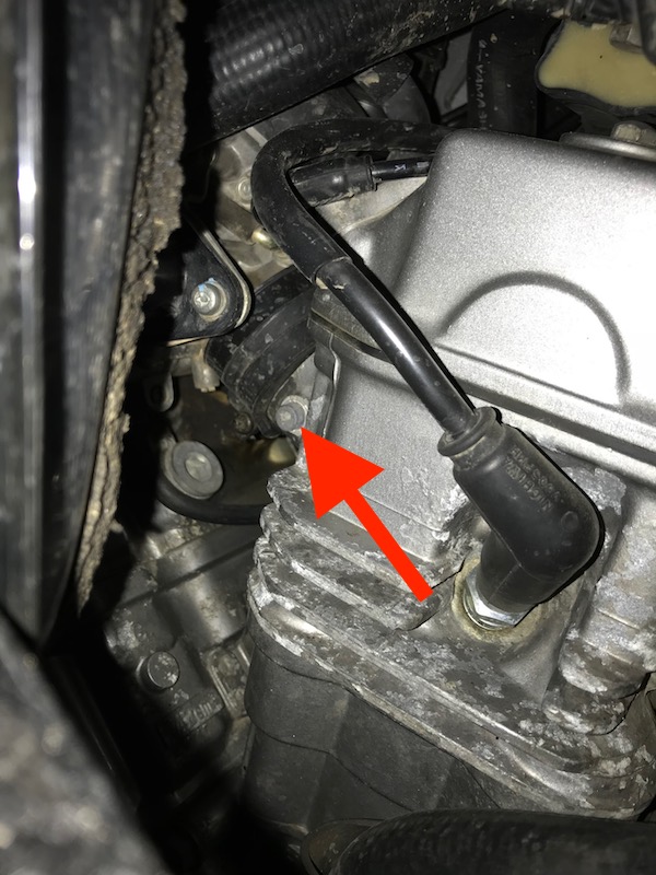

Y'a une prise de dépression sur le moteur de la 04 ?
Re: La RD04 à Sloy
#16 Message par Dode38 » 26 nov. 2017, 16:56
Oui, sur toutes les ATs et Transalps ;)
Messages : 6715
Re: La RD04 à Sloy
#17 Message par Lom2lyon » 26 nov. 2017, 17:07
Ben mince alors, je n'avais jamais remarqué ! §ouch
Je viens d'aller constater... C'est bien la vis qui est au niveau des pipes des carbus ?
Re: La RD04 à Sloy
#18 Message par Dode38 » 26 nov. 2017, 17:12
Oui :lol:
Re: La RD04 à Sloy
#19 Message par Dode38 » 26 nov. 2017, 17:13
Elles servent pour la synchro des carbus ;)
Messages : 6715
Re: La RD04 à Sloy
